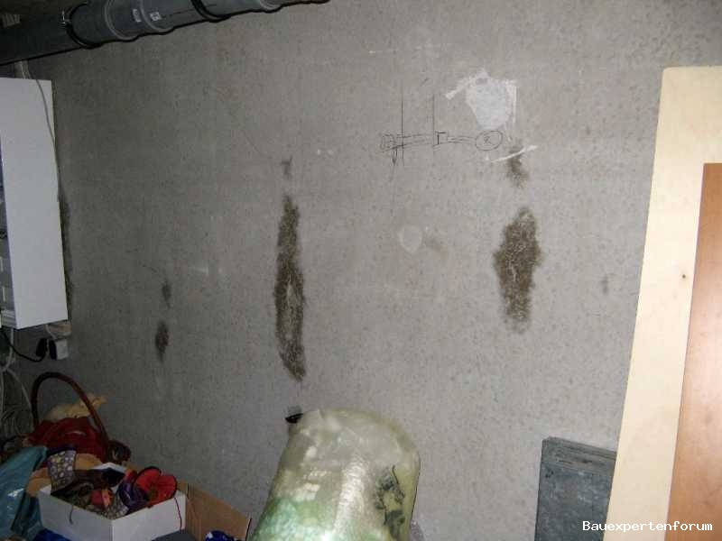

    Die Flecken

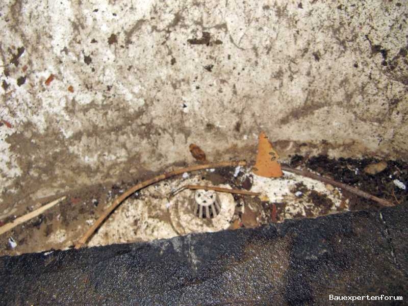

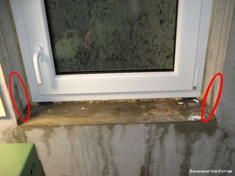

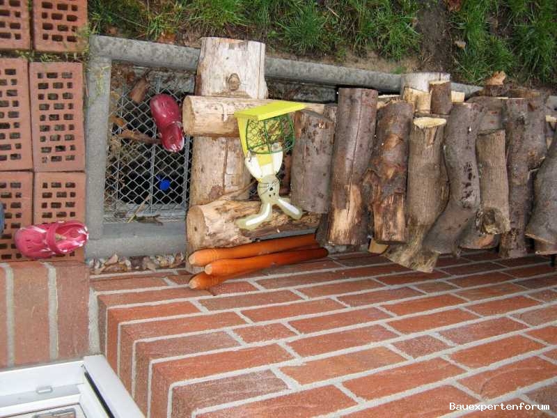

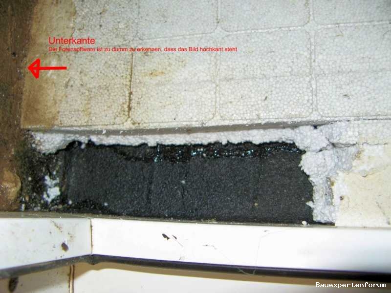

    Fenster mit Wasserfall (leider ohne Ablauf :-/)
    (ich glaube nicht, dass ich noch begreife wie das hier mit den Bildern funktioniert)

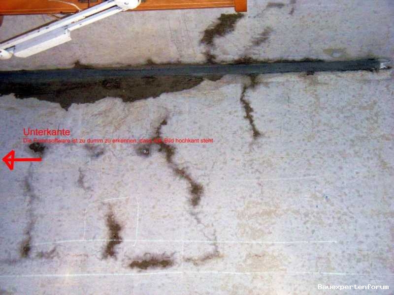

    das nasse Fensterbrett und die f....trockene Kasematte vor dem Fenster
    und der Weg des Wassers
    allerdings sieht das Fenster bei Regen von oben so aus. trocken! Ja, es ist tatsächlich dieses Fenster, wo also kommt das Wasser her?
    noch mehr Wasser im Keller

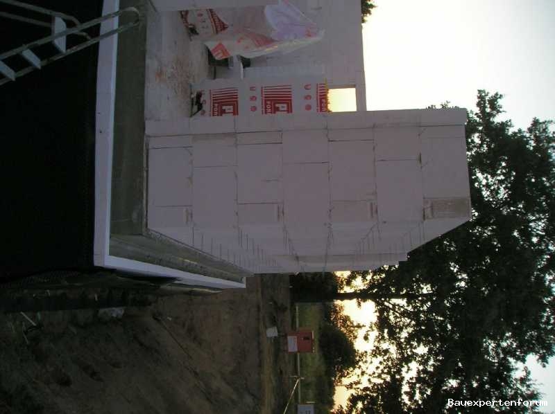

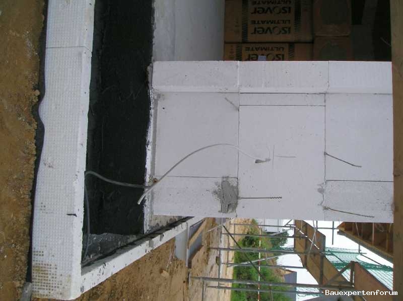

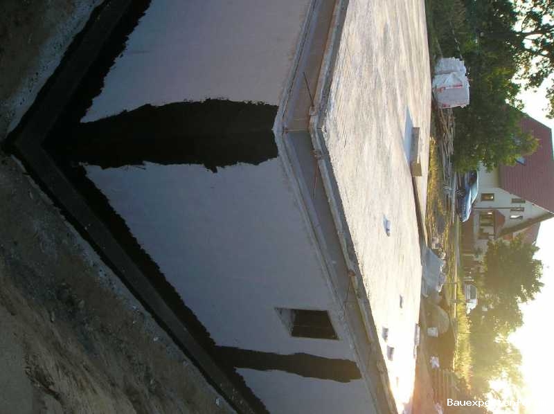

    Bauphase Kelleraufbau

    Wenn ich die Bilder richtig deute, wurde erst die Kellerdämmung angebracht und dann die Abdichtung im Bereich des Deckenrücksprungs gemacht.
    Wenn das so wäre, könnte Wasser die Abdichtung im Bereich des Verblenderaufstands hinterlaufen, sich in den Dreischichtwänden ausbreiten und zu solche Problemen führen.
    Das Fenster ist eh völlig falsch eingebaut!
    SV wechseln. Ganz dringend!
