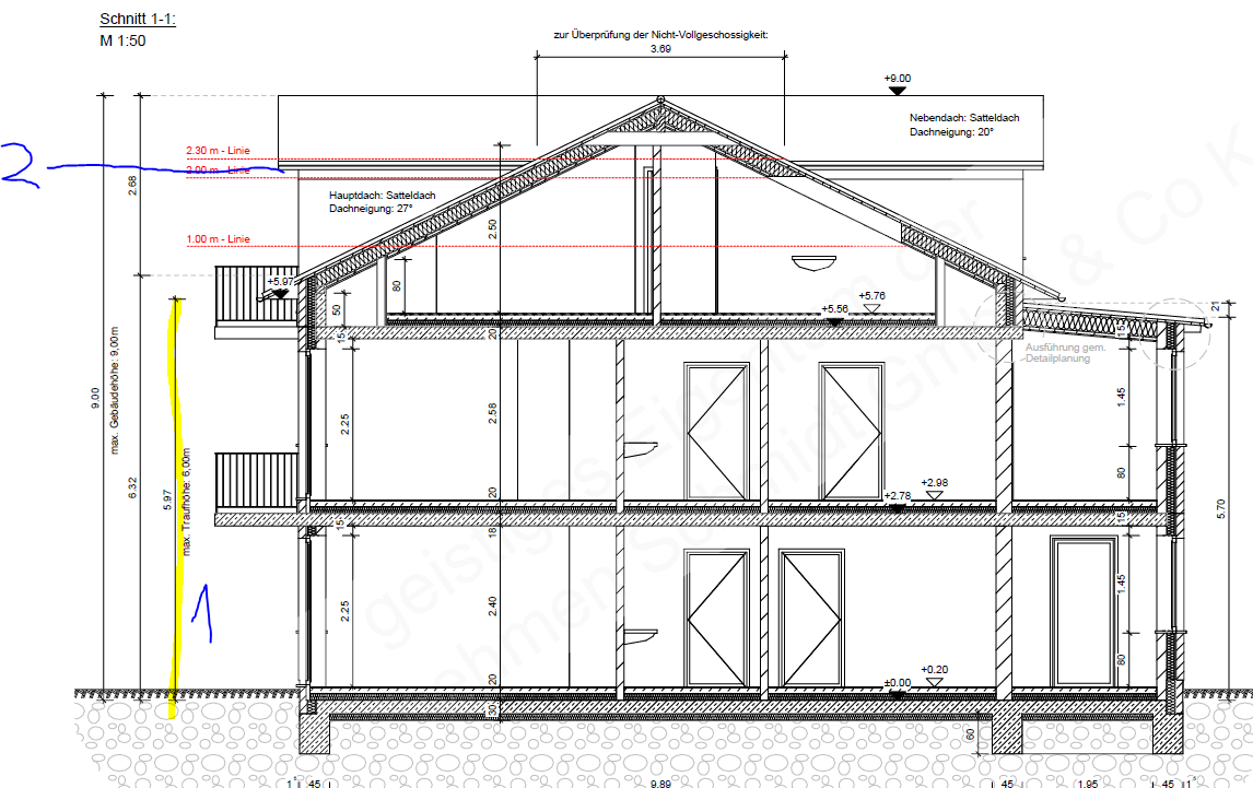

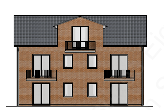

    Guten Tag,

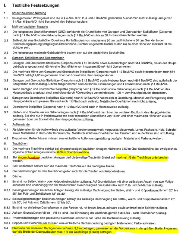

    wir planen gerade ein MFH und sind uns nicht sicher, ob die Traufhöhe der "Dachaufbauten" mit zur der im B-Plan festgelegten 6 Metergrenze (Traufhöhe) gehören oder ob Dachaufbauten generell ausgenommen von der Traufhöhe sind. Die GH ist auf 9 Meter festgelegt. Zu Zwerchhäusern steht im gesamten Bebaungsplan nichts, nur zu Dachgauben. Ich habe den B-Plan mit angefügt. Das Bauprojekt ist in SH. Die LBO regelt hier auch nichts näheres.

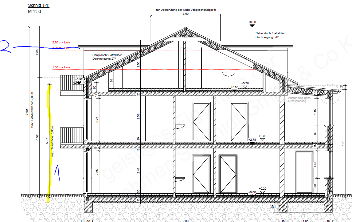

    Wir die Traufhöhe nach der Linie 1 oder 2 gemessen?
    Kann mir jemand eventuell Auskunft hierrüber geben?

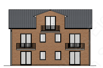

    Nur weil Du das Ding „Zwerchhaus“ nennst, müssen es andere nicht auch so nennen. Das ist jedenfalls keine Gaube, dazu fehlt es am der unteren Unterbrechung durch das Dach. Das ist einfach nur ein „Giebel“ und damit so wie er gezeichnet ist mE nicht zulässig.
    Wenn Du daraus eine Gaube machen willst, dann muss der Balkon da weg und das Dach muß durch gehen, also musst den Giebel zwangsweise etwas einrücken oder mindestens den Dachvorsprung verlängern (bin mir gerade nicht sicher ob das alleine reicht). Dann hast zwar ne Gaube, aber die dann ist ziemlich sicher deutlich breiter als 3,5m.
    Im Übrigen bin ich in Verbindung mit deinem letzten Thread der Meinung, dass das im CAD geplant werden sollte, da liegen mehrere KO-Kriterien (zB Vollgeschoßigkeit, GFZ, etc.) nah beieinander und alles was man da ändert kann einen wo anders wieder die Tür zu machen….

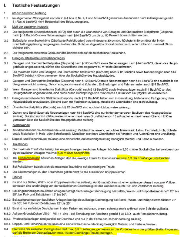

    Die Intention der Satzung ist für mich:
    eingeschossig : Gaube OK auf Max 1/3 Länge (damit man bei eingeschossiger Bauweise mehr Platz im nicht-vollgeschoss DG hat)
    bei zwei vollgeschossen ist überhaupt keine Unterbrechung der trauflinie vorgesehen.
    wieso wollt ihr denn auf teufel komm raus genau das Bauen, was der Bebauungsplan nicht will ?

    Aus der Nummer kommst Du wahrscheinlich ( wenn es so ähnlich gestaltet werden soll)nur mit einer Spitzhaube raus. Ob einem das dann gefällt ist das anderes , aber der Traufe /Ortgang Punkt könnte ja dann an der Haupttraufe anfangen, und Du bleibst unter dem Hauptfirst. Ich denke Du brauchst einen findigen Architekten, der anhand der Möglichkeiten, durch Dachform/ Gaubenart und dessen optisch " passende" Zusammensetzung etwas gut nutzbares und optisch gefälliges gestalltet.

    Da widerspreche ich Dir ´mal: ich sehe das mit 5.2 geheilt, daß die Traufe des Zwerchhauses höher liegt, also regelgedeckt hier kein "Abseits".
