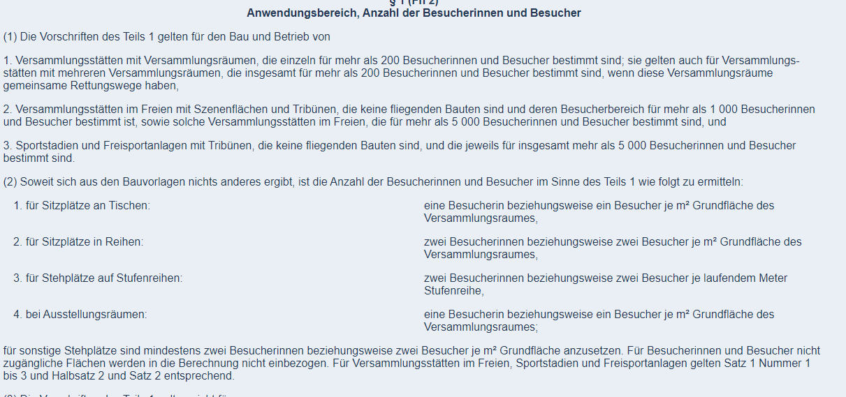

    Im vorliegenden B-Plan ist hierzu nichts festgesetzt.
    Wenn ich das Erdgeschoss gem. Sonderbauverordung §122 (3) als offene Mittelgarage plane, somit "nur" überdachte Stellplätze hätte, wäre dies nicht in die GFZ einzubeziehen, oder verstehe ich das falsch?
    Quelle: Verordnung über Bau und Betrieb von Sonderbauten (Sonderbauverordung - SBauVO)
