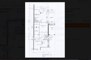

    ich habe eine Frage zu einer Zeichnung, die ich in meinen Unterlagen gefunden habe.
    Ich frage mich, wofür die gestrichelte Linie steht, die nördlich (oben hier mals als nördlich definiert) der Innentreppe auf der Zeichnung verläuft.
    Ihr Abstand von der Außenwand beträgt laut Zeichnung 2,50 m.
    Kann das was mit Abstandsflächen zu tun haben?
    Der Wintergarten also auch über diesen Bereich gebaut werden?
    LG
    Leon

    Mit den gestrichelten Linien werden im der Regel Gebäudeschnitte dargestellt

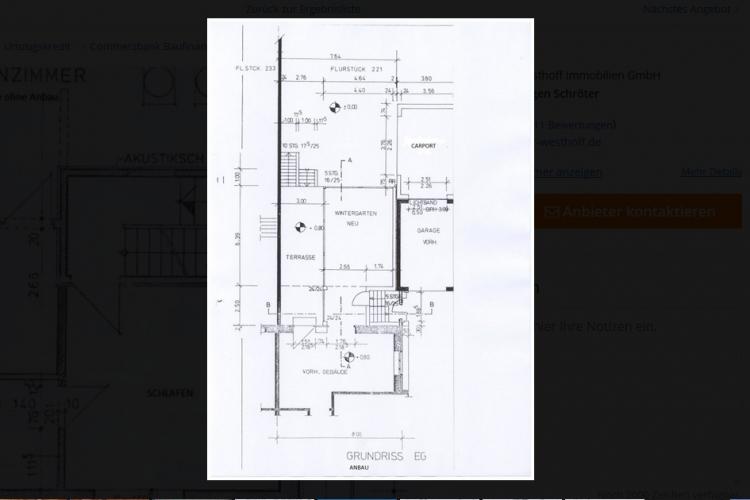

    In dem verschwommenen Minibildchen sehe ich eine typische kurze Strich-Punkt-Linie oben und unten mit einem Buchstaben A. Das ist eindeutig die Schnittmarkierung. Andere Linien erkenne ich anhand des winzig kleinen Bildes nicht.

    Nein, er darf auch weiter weg sein.
    Mit Strichpunktlinien werden i.a. Schnittverläufe und Achsen (z.B. Stützenraster, Rohrleitungen) gekennzeichnet.
    Gestrichelte Linien stellen u.a. zurückliegende Kanten dar, in Grundrissen also Gebäude- oder Bauteilkanten, die oberhalb der horizontalen Schnittebene bzw. im darüberliegenden Geschoss liegen. Könnte bei dem Bild evtl. auch der Fall sein, falls dort etwas über die Treppe auskragt; genau kann ich es aber auch nicht erkennen.

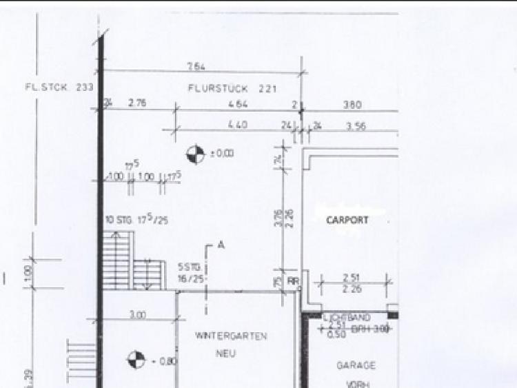

    So, hab das Bild mal vergroßert.
    Scheint eine Strich- Strich- Linie zu sein.
    Die gibt nicht her, dass ich den Wintergarten auf diesen 2,50 m tiefen Fleck erweitern darf, oder?

    strich-strich-linien stellen meistens unsichtbare linien dar, entweder ist eine bauteilbegrenzung unterhalb oder oberhalb der grundrissdarstellung gemeint. genaueres kann man aus dem schnitt ablesen.

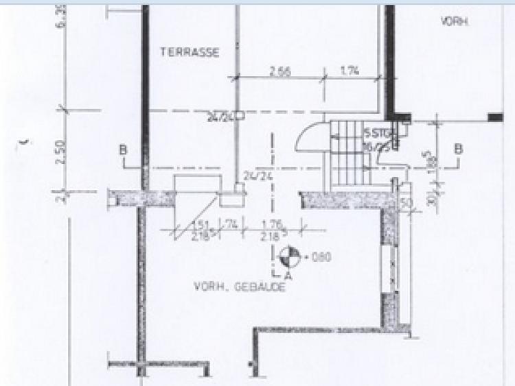

    Ein Balkon zum Beispiel?
    Müsste das dann laut Bild bis an die Grundstücksgrenze ausgekragt gwesen sein?

    Jetzt hast du einen Teil abgeschnitten und die Höhenangaben sieht man nicht mehr. Die Linie ist eine Kante von irgend was darüber. Mehr sieht man da nicht.

    Unterhalb oder oberhalb..
    Also bezieht sich diese Linie nicht auf die Ebene des Wintergartens?

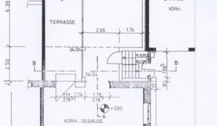

    Das mit 24/24 bezeichnete Bauteil ist eine Stütze, diese trägt irgendeine Decke.
    Die Deckenkante ist mit der fraglichen Linie gekennzeichnet.
    Balkon? Ich denke eher ein Vordach oder sowas.
    Müsste man eigentlich in der Schnittzeichnungen A-A oder B-B sehen.

    Es sind Deine Unterlagen? Vermutlich Deine Unterlagen zu einer Dir gehörenden Immobilie? Dann würde ich doch einfach mal vor die Tür treten und gucken was sich an besagter Stelle (2,50m) befindet!
    Miene Vermutung: Überkragendes Bauteil (Balkon o. Obergeschoß), welches zusätzlich auf einem Pfeiler (24/24) ruht. Im Schnitt A-A müsste dies ersichtlich sein.

    Ich denke tillfisc hat Recht.
    Da war mal so eine Art Eingangsüberdachung.
    Der Wintergarten wurde nur in dem Bereich genehmigt, wo auch Wintergarten steht, richtig?
    Also so, dass er nicht die Grenze berührt, sondern überall die 3m Abstand einhält, oder?
    Die 2,5m wären nicht schlecht. Das wäre genau der Platz, welcher dem Wohnbereich aktuell fehlt.
