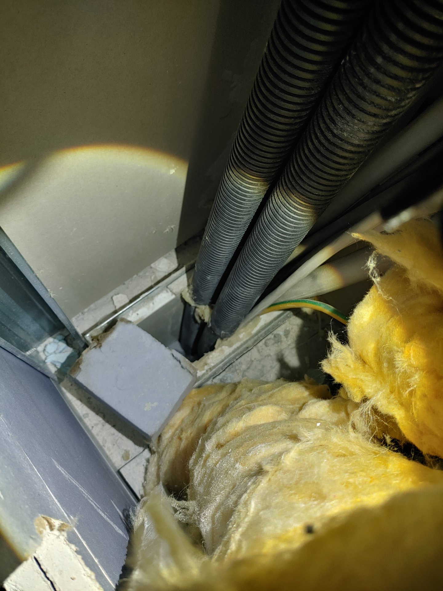

    Kurz gesagt: In meine Wohnung (Mehrfamilienhaus) dringt Zigarettengestank der unter mir wohnenden Nachbarn. Der Effekt wird intensiviert, wenn ich alle Fenster schließe - dann zieht richtig Luft aus dem Schacht.

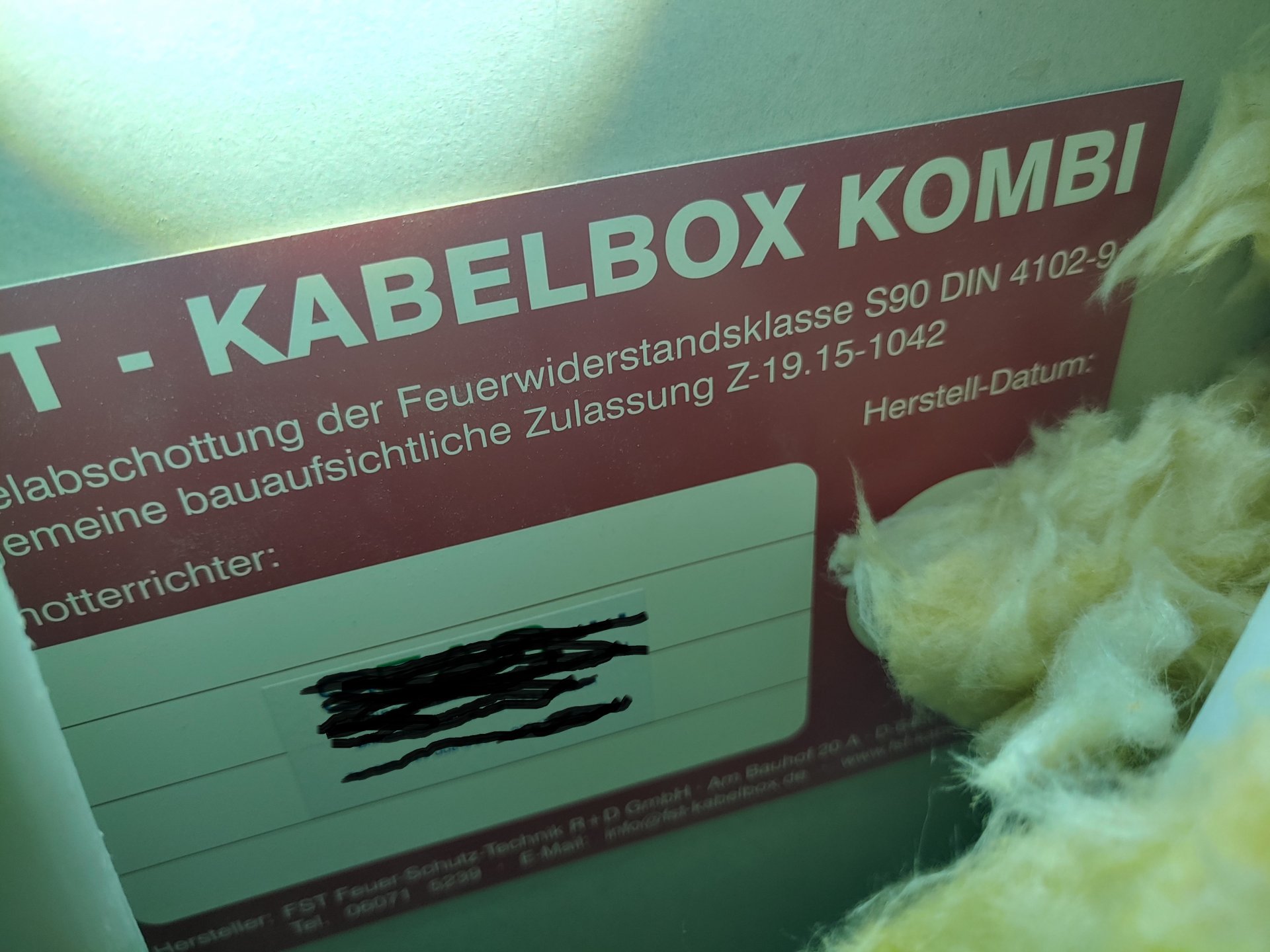

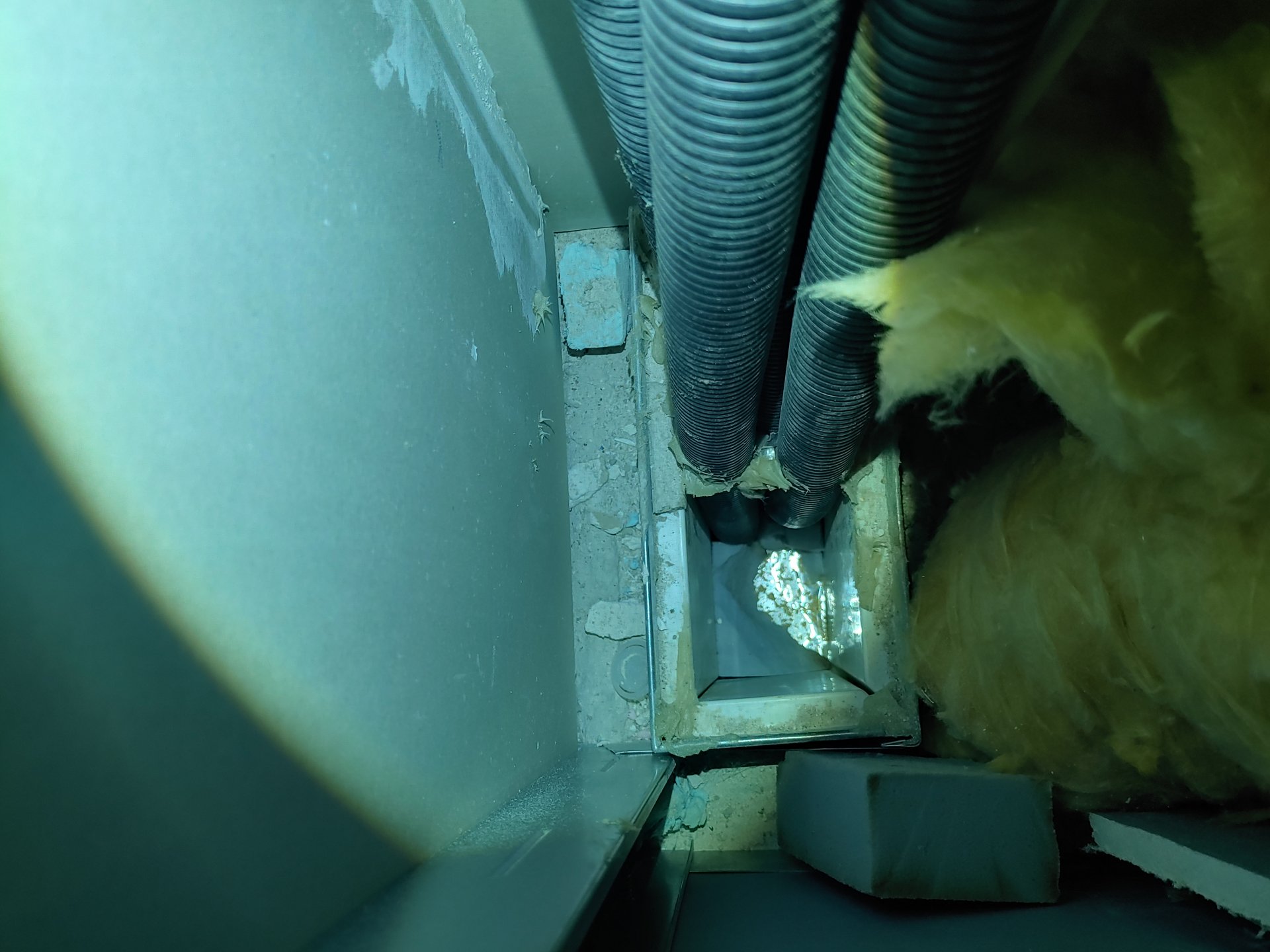

    Ihr habt damals schon vermutet, dass Brandschutzmängel bestehen, weil der Versorgungsschacht dicht sein muss. Mittlerweile waren mehrere Firmen in meiner Wohnung und haben sich den Versorgungsschacht angeschaut - und tatsächlich: Gestern wurde der (vermutliche) Übeltäter ermittelt: Ein großes Leerrohr, in dem mehrere Kabel (Internet etc.) verlaufen. Nur ist dieses Rohr komplett offen, kein Brandschutzschaum oder ähnliches. Der Techniker hat sein Lineal ca. 70cm oder so tief reinstecken können, da war also vermutlich schon auf Höhe der Wohnung unter mir. Da waren nur irgendwelche blauen Schwämme drin, die aber nicht zuschäumen, wenn man das Feuerzeug dranhält. Bilder hänge ich an.
    Vermutlich kommt der Gestank also durch dieses Rohr in meine Wohnung, da das bei meinem Nachbarn unter mir wahrscheinlich genau so offen ist. Heute kommt noch einmal eine Firma und dichtet das so gut wie möglich mit Brandschutzschaum oder so ab, ich kenne mich da nicht wirklich gut aus.
    Jetzt meine Frage: Ich bin absoluter Laie und kann die Situation nicht professionell einschätzen. Wurde da gepfuscht oder ist das brandschutztechnisch erlaubt? Ich wohne in Bayern und mein Haus müsste Gebäudeklasse 4 haben. Da muss sowas doch besser geschützt sein, oder? Hat jemand eventuell die entsprechenden Paragraphen/Verordnungen? Ich bin ja schon froh, wenn der Gestank bei mir endlich weg ist, aber könnte mir gut vorstellen, dass dann mehrere Häuser betroffen sind (es handelt sich um eine große Münchener Wohnbaugesellschaft). Es soll wohl auch schon ähnliche Beschwerden gegeben haben.

    @hansuswurstus Firma schwärzen bitte auf dem Schild. Danke

    Ist erledigt.

    Ich hab das Bild vorerst mal rausgenommenen.

    Ja, nein.
    Das haben wir aber vermutlich schon in dem alten Thread geschrieben. Warum machst nicht da weiter?
    Näheres sagt Dir Dein Brandschutzsachverständiger. Vielleicht bietet Eure Feuerwehr, Bereich vorbeugender Brandschutz Beratungen an.
    Ansonsten lies Dich mal in die Muster-Leitungsanlagen-Richtlinie Deines Bundeslandes ein.
