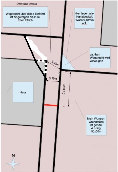

    Das Wegerecht welches bereits erteilt ist, gehört zum Betrieb südlich des rotes Striches. Die Leute wohnen dort auch und finden es natürlich nicht toll, wenn ich mit meinem Fuhrpark durch den Vorgarten fahre. Ansonsten sehr nette Leute die sich freuen würden, wenn da mal endlich jemand wohnen würde.
    Eine Erschließung südlich vom "Haus" und dann im rechten Winkel rüber auf "unser Grundstück" geht leider nicht, da weiter westlich ein weiteres Gebäude steht.
    Der "böse" Nachbar betreibt dort ein Geschäft mit Kundenverkehr an 4 festen Tagen/Abenden in der Woche. Es wohnt dort niemand.
    Unser Plan sieht vor, im Norden unseres Grundstückes ein etwa 20m breites, 4m hohes "Carport" zu bauen.
    Unser Wohnhaus steht etwa 35m vom Gebäude des Nachbarn entfernt.
    Eine Beeinträchtigung wegen irgendwelcher Emissionen (Lärm,Geruch,Dreck) sind praktisch nicht vorhanden.
    Es wäre sogar möglicherweise ein Vorteil das dort dann drei Menschen mehr leben da beim "bösen" Nachbar auch gerne ein paar mal im Jahr eingestiegen wird.
    Ist aber alles egal...
    Es ist wie es ist und ich kann am Ende dieser Nahrungskette eh nix wirklich bewirken...

    Mal eine andere Idee:
    Was ist das denn für ein gebäude, dass da westlich von deinem Wunschgrundstück die Zufahrt "versperrt"?
    Wenn es nur ein Nebengebäude, eingeschossig ist, könnte man bei Kosten in Höhe von 20.000 € alternativ auch mal darüber nachdenken, ob sich da baulich mit einem vertretbaren Aufwand eine entsprechend große Ecke "wegnehmen" ließe, sofern der Eigentümer dazu bereit wäre.
    Dann würde die Zufahrt in etwa so aussehen, wobei ich die Gebäudeecke mal gestrichelt habe:

    Also ich sehe das so, dass dieses Grundstück gar nicht bebaut werden kann, weil keine 3.5m Feuerwehrzufahrt besteht. Sicherlich kommt die FW zur Not überall durch. Aber man muss einen Bauantrag stellen und dann werden 3,5m Zufahrt gefordert, die man nicht bringen kann und bekommt somit auch keine Baugenehmigung. Ende Gelände. Vergiss es. Gibt auch andere Städte mit Gewerbegebieten, man muss nicht unbedingt in der einen Stadt seinen Betrieb bauen.
    Hier im Süden werden 3,50m gefordert, wenn der Weg frei ist. Ist er an einer Seite bebaut, werden 4,0 m daraus. Auf der einen Seite des Wegerechts steht doch eine Halle an der Kante, oder? Damit wäre die Sache gelaufen, wenn der Nachbar ums Verrecken seinen Zwickel nicht heraus rücken will. Die Maße dürften Deutschland weit gleich sein.

    Bauvoranfrage stellen, dann hat man Gewissheit.

    Das graue verstehe ich als Gebäude (steht auch dabei), rosa ist Freifläche. Links geht das Gebäude bis an die Grenze des Wegerechts. Damit muss, wenn die Durchfahrt bis an die Hauskante geht, die Durchfahrt 4 m breit sein. Das wird die Bauvoranfrage auch so bringen, weil sich der Beamte im Amt daran halten muss. Der TO muss also dem Nachbarn im Norden so viel Fläche abkaufen, dass von der Ecke des Gebäudes bis Außenkante Weg, dieser 4 m Breit wird. Selbst ohne dieses Gebäude muss es 3,5 m sein, mit oder ohne Bauvoranfrage, was es derzeit ohne Zwickel nicht ist. Da hilft nichts. Den Zwickel braucht der TO. Ohne geht nicht. Der TO muss sich also mit dem Nachbarn einigen oder sich was anderes suchen.

    Ich denke eine Ecke vom Gebäude "wegnehmen" fällt aus, da dort ein Labor ist und der Raum an eben dieser Ecke scheint ein Reinraum oder etwas in der Art zu sein und ich denke , dass das dann wohl sehr sehr teuer wird.
    Da der Wegerechtgebende sowieso mit einem Käufer des Grundstückes nicht reden will, bin ich raus aus der Sache. War ja nie wirklich drin, außer als Interessent.
    Ich habe gar keine Möglichkeit Druck auszuüben.
    Auch wenn es schwer fällt, einige der Vorschreiber hier haben recht, so wie die Lage jetzt ist, kann ich es völlig abschreiben.
    Bemühe mich das ganze sachlich zu sehen und hoffe aber insgeheim, dass sich dort doch noch die Umstände in meine Richtung entwickeln.
