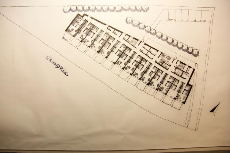

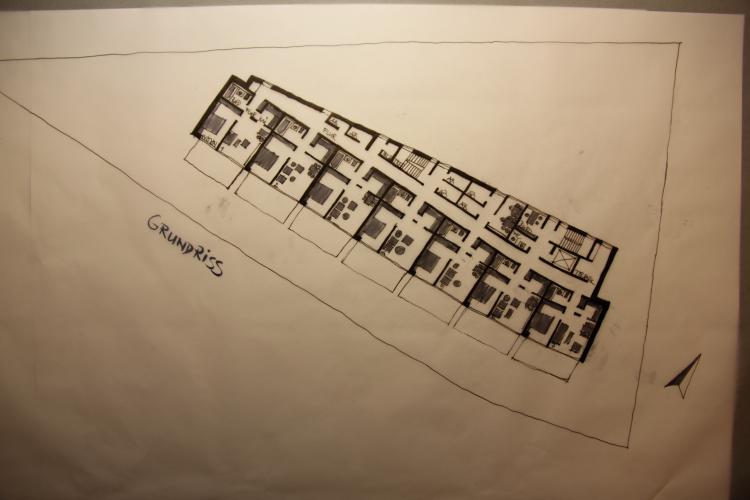

    ..... stelle ich einmal das ergebnis der heutigen vorentwurfsarbeit ein. eine altenwohnanlage für 28 personen. vorgabe des stadtplanungsamts sind 550 qm grz - alter b-plan von 1961 - es zählt nur die bebaute fläche vom gebäude. alles andere wird nicht mit gerechnet. 3-eckig und spitz zulaufendes grundstück. umgebung hat 2 bis 2,5 geschossige wohnbebauung, das gegenüberliegende grundstück - auf dem plan unten - wurde mit 6-geschosser bebaut. ebenes grundstück.
    eine ansicht werde ich morgen nachreichen. als diskussionsgrundlage im m = 1 : 200 freihand skizziert und mit faser- und filzschreibern nachgearbeitet.

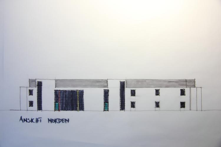

    könnte was größer sein, nix zu erkennen!!

    Sieht interessant aus.
    Küchen, Bäder übereinander, kurze Installationswege.
    Wände übereinander wird sicher im Tragwerk viel ersparen.
    Besonders gelungen finde ich die etagenweise Einteilung zwischen Ein - und Zweizimmer-Appartements.
    Da bin ich mal auf die Ansichten gespannt.
    Was mir aufgefallen ist: Altenwohnheim und dann nur ein Aufzug? Außerdem erscheint mir der im Verhältnis ein wenig klein. Passt denn da im Fall der Fälle ein Pflegebett rein?
    Gruß Stoni

    Ich vermute, die Pläne kann man nur verstehen, wenn man die Vorgaben durch den Bauherren kennt, kannst Du dazu etws sagen?
    - Auftrennung 1. und 2. Klasse auf die Etagen oder gemischt
    - Aneinanderreihung/Auflockerung vs. Kosten
    - Vorgaben "Begnungsräume/flächen"
    - Ausrichtungsvorstellungen, alles Richtung Süden
    - Refinanzierungsmodell (Profitcenter?)

    Der Aufzug sollte leicht mit einem Krankenbett oder einer Krankentrage auf Rollen erreichbar sein.
    Die Küchen müssen Rollatorgeeignet sein (kann das in dem Maßstab nicht erkennen)

    Die Appartements haben m. E. zu wenig Garderobenfläche.
    Ausserdem werden viele Bewohner mit dem Rollator (evtl. beladen mit Einkäufen) auch bis in die Wohnung fahren oder fahren wollen, das wird dann aber etwas eng, und nimmt zusätzlich Garderobenplatz weg.

    @Heideblick: muß man erst mal sehen...ich sehe hier nur App. für je 1 Bewohner. Da dürfte die Garderobe bzw. die Einkäufe überschaubar sein. Mehr geht natürlich immer bzw. ist schön; ausreichend dürfte es aber allemale sein. Sind ja auch an sich nicht sehr groß, die Appratements.

    pflegebett in den aufzug ist nicht erforderlich. das wird ein wohnhaus für ältere herrschaften als 2- und 1-personen appartements, ohne pflegeeinrichtung. eine pflegeeinrichtung kommt eventuell auf das nachbargrundstück im 2. bauabschnitt. die größe solcher appartements ist immer begrenzt - der kosten wegen. vorgaben des betreibers waren max. 45 qm bgf pro bewohner (ohne keller oder technikaufsatz). der entwurf liegt jetzt bei 40 qm bgf pro bewohner. da vom stadtplanungsamt kein 3. geschoss zugelassen wird und auch kein bewohntes staffelgeschoss erlaubt, konnten wir im vorgespräch technik und abstellräume in den dachaufsatz integrieren. keller entfällt.

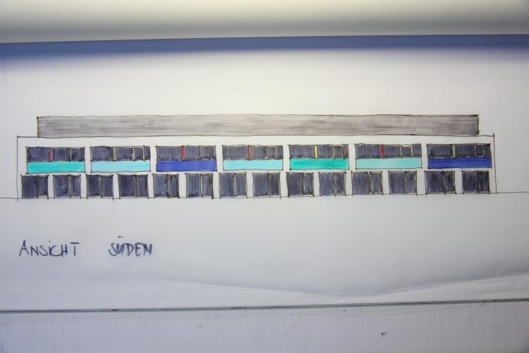

    hier die beiden längsansichten. die nordansicht werde ich noch überarbeiten, die gefällt mir nicht.

    Müssen die dann ausziehen, wenn sie (ggf auch erstmal nur geringgradig) pflegebedürftig werden?
    Viele kommen ja auch mit nach Hause kommenden Pflegekräften gut klar oder benötigen eben behindertengerechte Einrichtungen ohne weiterer Pflege zu bedürfen. Dafür sieht mir das (insbes. in den 1Pers.Whg) an der einen oder anderen Stelle sehr eng aus.
    Wichtig wären da ebene Duschen, in die man auch einen Duschstuhl stellen kann und eben zumindest rollatorfähige Flächen (auch vor dem Bett usw.)
    Bei tatsächlich behindertengerechter Aufteilung wäre dann auch noch Abstellfläche für den Rollstuhl relevant (hat so ein super Architekt für ein Behindertenwohnheim ernsthaft vergessen..)
    Ich erkenne da aber nicht viel, größer gezogen wird es unscharf..

    Die linke Zeichnung zeigt die 2 Pers. Appmts., sonst kommt man nicht auf 28.
    @rolf a i b
    Das die Anforderungen sehr anspruchsvoll sind, ist schon klar.
    Die Rollatoren, die ich kenne, erfordern schonmal etwas "Rangieren" (Lenken nur über Vorderachse). Daher störe ich mich auch etwas an den Mauerscheiben neben der Betten der 1er. Wäre praktischer mit Schiebeelement, geschlossen (schön) wenn möglich, und offen, wenn erforderlich.

    die wandscheibe beim 1-er-appartement ist noch offen in der ausbildung. wird mit sicherheit über die kostenfrage geklärt.
    die bewohner werden betreut, d. h. es kommt 2 x am tag jemand vorbei und schaut nach dem rechten, hält sprechzeiten ab etc. bei bedarf soll jemand gerufen werden. ansonsten sollen die bewohner weitestgehend selbständig ihren tagesablauf gestalten. die anforderung behindertengerecht wird wohl im 2. bauabschnitt zum tragen kommen.

    Sieht da nicht die Gesamtlösung nicht schon zu sehr nach Krankenhaus und Altenheim aus? Wo sind Begnungsflächen, wo soziale Interaktion möglich ist? Wo kommt Wohnidentität her? Es gibt zwei Wohnetagen, streng seperiert in zwei Klassen Wohnqualität, warum nicht die 1-und 2-Zimmer Appartments "mischen", z.B. abwechselnd nebeneinander? Warum die Riesenlänge nicht aufteilen in 3 leichte Bogenabschnitte mit jreweils pro Etage 3 Begenungsflächen in der Mitte ...
    Wahrscheinlich kostet das alles zuviel und läuft gegen die Vorstellungen des Bauherren, aber vielleicht mal ein alternatives Konzept anbieten ... wo soziale Interaktion zwischen den Bewohnern mehr möglich ist, genauso wie mehr Wohnidentität. Nicht zuviel "Vorbereitung auf Altenheim oder Krankenhaus". Ich weiß es ehrlich gesagt auch nicht, wie man da etwas Besseres draus umsetzen kann, aber das stört mich irgendwie an dem Entwurf.

    Wo ist Platz für Geburtstage? Wo für eine Weihnachtsfeier? Andachten? Wo können 3 Omas mit 2 Opas mal gemeinsam der Torte und dem Kaffee frönen? Oder die Kinder mit Enkeln Oma besuchen und dann in Ruhe ihre Pizza essen? Irgendwo einen gemeinsam zu nutzenden Raum, im Keller z.B.,wäre sehr schön.
    Und wie siehts mit Parkplätzen aus für die Autos? Manche sind ja noch mobil...
