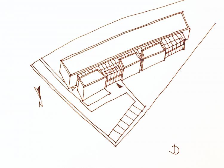

    So hier meine Varianten Norberts Entwurf, räumlich skizziert aus NNO geblickt. Bevor die Mutmaßungen ins Kraut schießen, halte ich kurz meine Grundannahmen fest:
    0. Ich zeige Überlegungen zu räumlichen Optimierungen von Norberts Entwurf ohne den Anspruch, dass diese alle Bauherrenvorgaben einhalten, denn diese sind mir unbekannt.
    1. Die Baukörperpositionierung von Norbert ist städetbaulich sinnvoll und stimmig.
    2. Die Kubatur kann ggf. geringfügig nach Norden vergrößert werden.
    3. Ich stelle die Nebenräume nördlich des Korridors nur summarisch als Gesamtfläche dar, da mir die einzelnen Funktionen und ihre Zuordnung nicht erkennbar sind (Raumprogramm im Detail unbekannt, s.o.), lediglich offene Bereiche sind erkennbar. Möglicherweise stehen meine Flächenansätze im Widerspruch zu dem vereinbarten Raumprogramm.
    4. Es werden nur abstrakte Baukörper gezeigt, die Anordnung von Fenster in den deren Außenwänden ist erst später zu betrachten. Die angedeutete Teilung der Verglasung der Erschließung dient nur der Kenntlichmachung von "Glas" und ist nicht maßstäblich zu verstehen.
    5. Der jeweilige Haupteingang ist mit einem ausgefüllten Dreieck markiert, der Nebeneingang mit einem hellen.

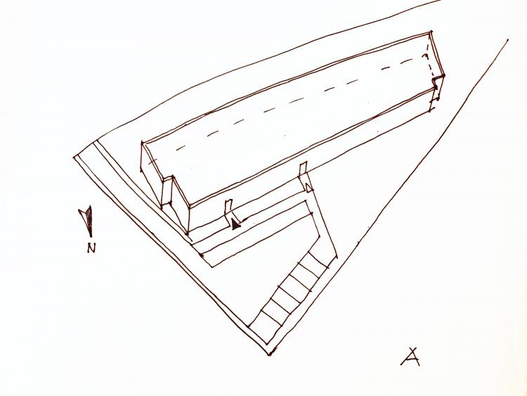

    A
    Norberts unveränderter Entwurf in meiner räumlichen Darstellung

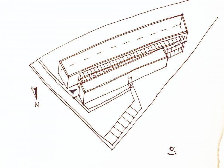

    B
    genau die zeichnerische Umsetzung meines o.g. Textes, Funktionen in zwei klare Baukörper getrennt, dazwischen eine eingestellter Glaskörper als Erschließungsbauteil, Haupteingang auf Ostseite verlegt. Ein gerader Treppenlauf soll längs des Glaskörpers offen beide Geschosse verbinden, der Aufzug wird längs des "Service-Baukörpers" mittig verschoben.
    Den Anhang 40750 betrachten

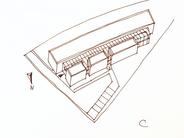

    C
    wie B, jedoch ist die Erschließungszone verbreitert um die zusätzliche Treppe aus B (baurechtlich: "nicht notwendige T.) mittig freistehend aufnehmen zu können. Der "Service"-Baukörper ist der Länge nach geteilt, die Lücken zwischen Nebenraum-Körpern sind konisch zum Korridor geöffnet. Die gemeinschaftlich zu nutzenden Räume sollen diesen offenen Räumen zugeordnet werden.
    Den Anhang 40752 betrachten

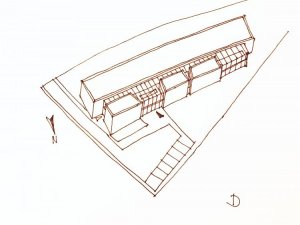

    D
    wie C, jedoch sind die "Service"-Baukörper" verkleinert, der Korridor wieder schmaler und die westliche Aufweitung der Erschließung ist erheblich verlängert, um so die Treppe zwar frei vor der Aufweitung anordnen zu können, aber dafür nicht so viel effektiv funktionslose Erschließungsfläche zu erzeugen wie bei Var. C. Denkbar ist, diese Aufweitung mit einer bspw. durch Glas abgetrennten, einsehbaren Gemeinschaftsfläche zu belegen. Der Haupteingang könnte dabei wieder diesem offenen Zentrum des Hauses zugeordnet werden.
    Möglicherweise ist eine Längsteilung des Gebäudes durch eine Brandwand erforderlich. Dies steht dem offenen Korridor nicht entgegen, weil ein quer durch den Korridor laufendes Brandschutztor je Geschoß diese Abtrennung bei großer Offenheit dies relativ kostengünstig ermöglichen könnte. Es müsste dann je Bauteil ein Treppenhaus vorhanden sein.

    Soll dann der (notwendige) Flur in dem Glasbau in Gebaeudelaengsrichtung verlaufen? Die baurechtlichen Anforderungen an solch einen Flur lassen sich mit Glas (bezahlbar) erfuellen? Die Haustechnik fuer solch ein Glashaus (Klimatisierung, Verschattung...) ist sicherlich auch nicht ganz ohne.

    Klimatisierung braucht's dafür gewiss nicht, allenfalls eine handvoll Fensterantriebe für die Nachtauskühlung und evtl. teilweise eine Verschattungen. Die höher- und südlich liegenden Attiken des Wohnriegels bringen bereits relativ viel Schatten.

    Das Dach. Eine Brandschutzabtrennung (oder eher Rauchschutztrennung, im Flur) sollte sich schon realisieren lassen.

    Variante D finde ich recht schlüssig. Besonders der Eingangsbereich gefällt mir da recht gut, finde den bei den anderen Varianten zu klein, zu wenig einladend. Finde die IDee mit der Trennung der Baukörper nach aussen hin sehr schön.

    ich empfinde B sehr nachdenkenswert.
    jedoch ohne diesen glaszpiefel im westen.

    Norbert, kann man die beiden Etagen tauschen? Dann hätten die 2-Zimmer-Appartements kleine Terrassen / Gärten und die Balkone für die kleineren Appartements oben grenzen sich ohnehin besser ab.
    Zudem fände ich nicht komplett in einen Raum abgegrenzte Treffpunkte schöner, da sie mehr einladen und so vielleicht auch mal einer spontan dazu kommt.
