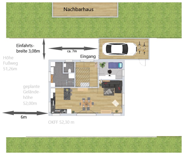

    Wir sind gerade dabei ein Einfamilienhaus zu bauen. Die Planung ist eigentlich abgeschlossen und die Baugenehmigung wurde vor kurzem erteilt.
    Leider kommen mir jetzt aber große Zweifel, ob das, was da vom Architekten geplant wurde, in der Praxis funktioniert und praktikabel ist. Ganz konkret geht es uns um die Einfahrt zur Garage und den Zuweg zum Haus.
    Der Zuweg zum Haus ist gleichzeitig die Garageneinfahrt. D.h. um in die Garage zu gelangen müssen wir am Hauseingang vorbei fahren.
    Allerdings haben wir hierführ nur eine Breite von 3.08m zur Verfügung und es muss zusätzlich ein recht großer Höhenunterschied überwunden werden. Auf den ersten 5m circa 65cm Höhenunterschied, bis zur Haustür weitere 20cm. (siehe Skizze und 3D-Bild)
    Ich frage mich nun, ob es tatsächlich problemlos machbar ist, mit dem Auto in die Garage zu fahren und rückwärts wieder heraus zu kommen? (Aktuelles Auto ist ein Ford Fiesta, später ist aber auch ein größeres Auto angedacht)
    Des Weiteren bin ich mir nicht sicher, wie es optisch wirkt, dass sich der Hauseingang in einer Art engen Schlucht zwischen zwei Hauswänden befindet.
    Hat jemand Erfahrung mit so einer Konstellation oder eine Meinung diesbezüglich?

    Die Konstellation ist weit verbreitet und meines Erachtens sehr praktikabel, wenn der von @Fabian Weber vorgeschlagene ebenerdige Eingang umgesetzt würde.
    Diese Breite ist absolut alltagstauglich.
    Den Knick kann ich nicht nachvollziehen. Wenn die Auffahrt mit gleichbleibenden Gefälle hergestellt würde, wäre Barrierereiheit (6%) fast ereicht (1,04m/13m=8%).
    Wenn Du mich fragst: Ja.
    Übertreibung macht zwar anschaulich, hier ist sie meines Erachtens unangebracht.
    Wenn Du mich fragst: Zu viele negative Gedanken.

    Also, Eure Situation gibt es mit einer Doppelgarage zu hauf und ist auch gängig. Bei einem 6 Meter Carport oder Garage gibt es auch zum Reinfahren wie auch Umfahren genug Platz, sodass auch ein kleines Podest möglich ist. Viele Nachbarn haben an der Hauswand Platz für Bänke und dekorieren längs an der Fassade.
    Zu Eurem Entwurf: so ein Amateur-3D-Bild mag für anderes ganz hilfreich sein, ich benutze das Hilfswerkzeug auch, aber es täuscht natürlich immens, wenn man nicht genau arbeitet. Eure Garage zb wird jetzt nicht so aussehen, da sie flacher sein wird.
    Ich persönlich halte nichts vom Quetschen, so müsste es nach meiner Facon immer und gern einen kleinen Grünstreifen zum Nachbarn hin geben,den man nett gestaltet, am besten soviel Platz, wie Hecke oder Gräser brauchen. Was gibt Euer Grundstück denn her? Könnte man über einen Nachreicheantrag das Haus um einen Meter versetzen? Carport statt Garage wegen der Optik und Möglichkeit, auch von der Auffahrt nach hinten zum Garten zu kommen?
    Eine schöne Sache wäre auch, die Garage gedreht vor das Haus zu setzen (Tausch weiße Bank mit Garage). Die Garage müsste allerdings etwas weiter nach planunten geschoben werden, also vor das Küchenfenster, damit man rangieren kann. Gibt der BPlan bzw die Planung die Option?
    Man kann dem EG natürlich auch einen Einzug geben und von vorn, durch OG überdacht, die Tür versetzen. Das kostet 2 Qm WF, aber wie es scheint, könnte man dann Eure platzfressende Treppe in eine platzsparende tauschen.

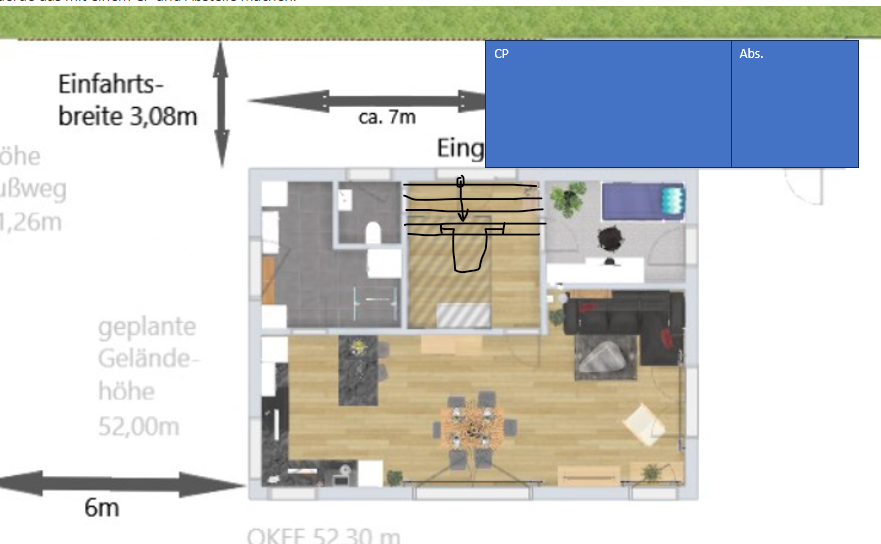

    Ich wuerde das mit einem CP und Abstelle machen.
    Das Podest nur 5 cm hoch. Das CP etwas laenger, damit der EIngang etwas ueberdacht ist.

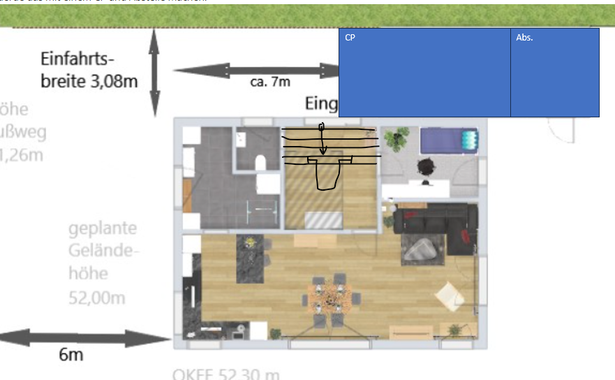

    solange mit der Ausführung nicht begonnen ist, besteht die Möglichkeit, Änderungen mittels einer Tekturplanung vorzunehmen und diese dem zuständigen Bauamt zur Genehmigung vorzulegen. Solange dabei die Art und Größe des geplanten EFM unverändert bleiben, sollten solche Anpassungen in der Regel unproblematisch sein.
    Es ist zu beachten, dass die Einrichtung einer Treppe zur Überwindung des Höhenunterschieds zwischen der Außenanlage (Pflaster) und der Oberkante des Fußbodens im Erdgeschoss die Einfahrt auf eine Breite von 80 bis 100 cm verkleinern würde. Eine solche Verengung könnte sich negativ auf die Einfahrtssituation auswirken.
    Sie haben die Möglichkeit, den Flur zu verkleinern und gemäß der beigefügten Skizze eine überdachte Treppe zu errichten. Durch diese Maßnahme bleibt die Einfahrt unverändert und es entsteht ein überdachter und private Eingangsbereich.
