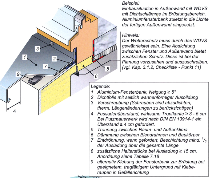

    mich würde interessieren, wie man bei der zweiten Abdichtebene vorgeht und was für Materialien man verwendet?
    Bei uns geht es um einen gedämmten Mauerstein. Die Dämmung sind 10cm Holzfaserplatten.
    Gefunden hatte ich Steico Fix Unterfenster 2.0. Das sieht ganz gut aus, ist aber preislich schon gehoben. (Müsste die 26cm Tiefen ELement kaufen)
    Ich habe auch schon gehört, dass man es mit EPDM abdichten kann, frage mich nur, wie man es über die Dämmung zieht und dann mit dem Putz kombiniert.
    Würde mich über Hinweise freuen.

    Das sollte doch alles dein Planer beantworten können oder der Ausführungsplaner deines GU!
    Bisher ist aus deiner Frage noch nicht mal zu entnehmen ob du
    - ein monolitisches Mauerwerk (Leichthochlochziegel mit Dämmeinlage)
    - eine Hauswand mit WDVS aus HWF oder
    - ein kerngedämmtes zweischaliges Mauerwerk
    baust.
    Weiterhin hast du nicht mal geschrieben, woraus die Außenfensterbänke bestehen sollen:
    - Rollschicht-Mauerwerk
    - Natursteinplatte
    - Alufensterbank
    - oder?
    Hast du schon mal von "regendichten Fensterbänken" gehört?
    Zumindest bei einigen der o. g. Varianten können solche regendichte Fensterbank verwendet werden und damit kann dann auf eine 2. Dichtungsebene verzichtet werden.

    Ich habe vermehrt die Erfahrung gemacht, dass viele Planer sich nicht wirklich mit der Materie beschäftigen und gerne falsches, veraltetes preis geben. Daher plane und setze ich Dinge die wichtig sind wie z.b. Abdichtung selber um.
    Im Detail geht es um eine Bimswand die mit Holzfaserplatten gedämmt wird. Der Bims ist noch unverputzt.
    Die Fensterbänke sind aus Alu. Diese ist regendicht, aber mir wurde zugetragen, dass es sein kann, dass auch mal Regen durch die Laibung / Undichtigkeiten / steiler Regen unter die Fensterbank kommt.

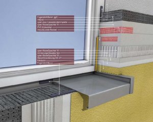

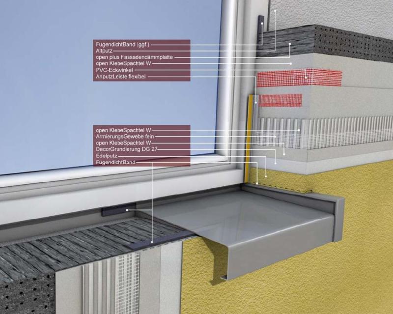

    Bei einer regendichten Alu-Fensterbank muss keine zweite Dichtebene her. Das WDVS wird mit Kompriband an die Fensterbank angeschlossen. Dann noch das sog. Gewerkeloch mit Dichtstoff schließen.

    So zum Beispiel. Es gibt unzählige Anleitungen im Netz.

    Ganz schön viel Meinung und Vorurteile für so wenig Ahnung!
    Da hast du dir mit den Fenstereinbaudetails ja gleich eines der schwersten Themen ausgesucht!
    Wähle passend zu deinen Fenstern Alufensterbänke inkl. regendichter Endstücke (Bordprofile).
