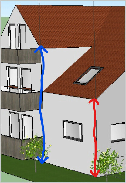

    Hallo Liebe Community,
    wir haben im Bebauungsplan eine Wandhöhe von 6 m und eine Firsthöhe von 9 m vorgeschrieben.
    Es ist erlaubt, ein Zwerchhaus/ Zwerchgiebel zu errichten.
    Jetzt ist unsere Frage: zählt jetzt die Wandhöhe von Oberkante Straße bis zum Schnittpunkt Außenwand oder von Oberkante Straße bis zum höchsten Punkt vom Zwerchhaus?
    Zählt Blau oder Rot?
    Vielleicht kennt ihr einen Paragraphen dazu?
    Vielen Dank

    Rot

    Blau

    Da sollte man vielleicht kurz beim Bauamt nachfragen?

    ... oder einen Architekten, Vermessungsingenieur oder Planungsbüroinhaber. Vielleicht meldet sich noch ein Bauingenieur. Oder wir stimmen ab.

    Man muss eigentlich nur mal sein Hirn einschalten dann ist es doch logisch dass nicht die geringere Höhe herangezogen wird wird wenn man dann Quadratmeter weise eine Ansicht auf die größere Höhe hat
    ein zwerchhaus/ Zwerchgiebel wird nicht deshalb erlaubt dass man mehr qm Wohnfläche rauskitzeln kann sondern um Gestaltungsmöglichkeiten zu geben bzw. für diese Allkauf fertigbuden die das ab Werk so gerne im Plan haben
