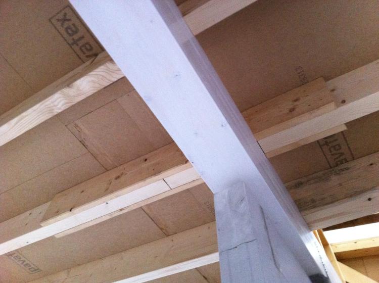

    Ich würde mich freuen eine Zweitmeinung zur abgelieferten Ausführungsqualiät zu bekommen. Bestellt waren Zimmermannsarbeiten für Pultdach inkl. Pavatex-Dämmung über den Sparren. Es handelt sich um KVH in NiSi Qualität, die Sparrenzwischenräume werden noch mit Steinwolle 032 ausgefüllt. Dimensionierung der Sparren: 24 x 8. Im Bild zu sehen ist ein Bereich um die Mittelpfette. Laut Aussage Zimmermann hatte der eine Sparren an dieser Stelle ein Materialschwächung und musste deshalb angelascht werden. Sollte sowas nicht bereits beim Abbund auf dem Betriebsgelände festgestellt werden und der Sparren im Vorfeld getauscht werden?
    Vielleicht wurde auch nur ein Schnitt an der falschen Stelle gemacht und der Fehler dann bei der Montage behoben. Ist aber nur eine Vermutung.
    Zwei Fragen ergeben sich für mich:
    A) ist ein anstückeln bei KVH so hinzunehmen weil NiSi Qualität bestellt war? Nach Plan sollte dieser Sparren von der Fußpfette kommend über die Mittelpfette bis zum Firstauflagerholz durchlaufen. Wärmedämmwert wird sich an der Stelle durch das anlaschen leicht verschlechtern
    B) ist die Ausführung der Anlaschung so fachgemäß? Ich kann nur einzelne Nägel erkennen beidseitig, ist das tatsächlich ausreichend oder sollte mein Statiker da besser nochmal einen Blick drauf werfen? Der Sparren überspannt von der Mittelpfette ca. 5m bis zum Firstauflagerholz, bei 7Grad Dachneigung.
    Ausführung durch ortsansässiges Zimmermanns-Traditionsunternehmen mit gutem Ruf.

    Grundsätzlich ist nichts dagegen einzuwenden. Da wurde irgendein Fehler kompensiert. Allerdings gehört es sich, dass man mit Dir darüber spricht und Dich an der Lösung beteiligt. Die Verschlechterung Deines Wärmeschutzes würde ich dabei mit Null bewerten.
    Ist nicht die feine englische Art es so laufen zu lassen.
    Was anderes ist die Ausführung der Anlaschung. Wenn Du sowieso mit einem Statiker im Kontakt bist würde ich Ihn das mal ansehen lassen. Da gibt es schon genaue Regeln wie so was zu erfolgen hat. Allein die Verwendung eines Brettes (anstatt OSB oder besser Sperrholz) legt die Vermutung nah, dass hier einfach mal was gemacht wurde, ohne jeglichen statischen Nachweis.
    Da würde ich nach dem Motto verfahren: "Vertrauen ist gut, Kontrolle besser"!

    Vielen Dank für die Rückmeldungen. Dem Zimmermann wurde ein Plan zur Sparrenlage bei Auftragsvergabe übergeben. Der betreffende Sparren war wie bereits erwähnt durchgängig geplant. Der Zimmermann hat bzgl. der abweichenden Ausführung nicht das Gespräch mit dem Bauleiter gesucht, vielmehr der Bauleiter die Planabweichung erst am Folgetag entdeckt und dem Zimmermann daraufhin gemeldet - dieser hat dann argumentiert das der betreffende Sparren an dieser Stelle eine Materialschwächung hatte, und hat den Mangel abgewiegelt. In dem Zusammenhang interessiert mich ob fehlerhafte KVH Sparren (Materialfehler so stark das Sparren nicht mehr tragfähig ist) vom Zimmermann ohne Rücksprache mit der Bauleitung überhaupt verbaut werden dürfen. Der Bauleiter war jeden Tag vor Ort, allerdings nicht 24/7. Statiker wird benachrichtigt. Danke.

    Ob man was darf oder nicht, ist hier vielleicht nicht ganz die Frage. Nun kann es sein, dass einfach mal bei der Bearbeitung die angebliche Schwächung (übergroßer Flügelast, fehlerhafte Keilzinkung usw.) nicht bemerkt wurde. Der Montagezimmerer hat es zum Glück bemerkt. Welche Lösung, anlaschen und der Bau geht weiter, oder austauschen mit einer vielleicht nicht unerheblichen Montageverzögerung wenn ein solcher Sparren erst besorgt werden muss? Er hat die wirtschaftlich sinnvollste Lösung gewählt. Aber das geht natürlich nicht ohne mit Dir zu sprechen, da hat er sich falsch verhalten. Aber das bringt Dich doch nun auch nicht weiter, oder? Sag Ihm das unmißverständlich, berechne Ihm den statischen Nachweis für die Laschen, lass Dir was vergüten, wie auch immer.
    Grundsätzlich muss eine Mängelbeseitigung in einem wirtschaftlichen Verhältnis von Aufwand und Schaden stehen. Einfach, Du findest einen schadhaften Balken, darauf ist nun ein ganzes Geschoß und ein Dachstuhl aufgebaut, dann kannst Du nicht erwarten das alles wieder abgebaut wird um diesen Balken auszutauschen wenn man Ihn durch solche Laschen ertüchtigen kann.
    Allerdings glaube ich nicht an die Schwächung, warum sollte ich den Sparren dann zerstückeln. Ein einfaches Verstärken durch solche Laschen hätte auch gereicht. Ich sehe hier zwei Stöße, einer links in etwas Abstand von der Pfette, einer rechts direkt an der Pfette. Vielleicht hat es den Balken in diesem Bereich einfach zerbröselt (runter gefallen oder was auch immer).

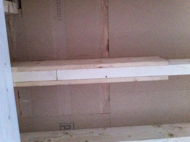

    Schön, er hätte vorher fragen können. Ob DANN der Balken nicht da reingekommen wäre? Ich bin mir sicher das er da auch drin wäre. Mit Laschen dran. Weil es nämlich die wirtschaftlich sinnvollste Löstung für alle war.
    Lass den statikus das noch mal überschlagen aber ich bin mir ziemlich sicher das er das abnicht...

    *BREEEMS* Moment: Der ist komplett durchgetrennt und nicht nur geschwächt?
    DANN auf jeden Fall Statikus fragen, kann sein das da Bolzen durch gehören oder das dickeres oder andere Material zur Ertüchtigung genommen werden muß.
    Aber austauschen? Vergiss es, Kollateralschaden ist höher als der Nutzen...

    Der direkt an der Pfette wird die Kerve seien... die einfach durch Blickwinkel der Kamera so aussieht, als wurde hier etwas durchgetrennt.

    Auf dem 2. Bild kann man neben den Laschen den fehlenden Plattenversatz feststellen.

    Nicht der Statiker trifft hier die Entscheidung.
    Er ist nur der Erfüllungsgehilfe des Bauherrn.
    Der TE wird wissen, ob er ein Flickwerk bestellt hat
    und der Zimmerer sich als Resteverwerter betätigen sollte.
