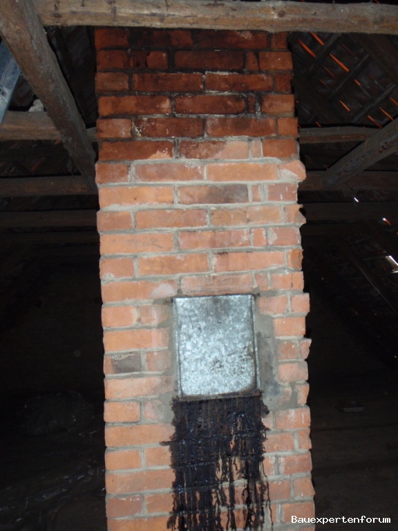

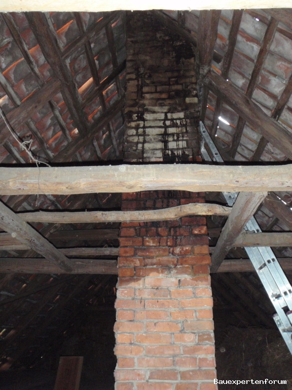

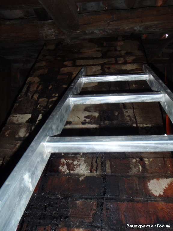

    Hallo Gunther,
    hm, also meine Messung hat ergeben: Aussen 68x68, Ziegelsteine ca. 12 breit, innen also ca. 44x44, auch von innen ist der Schornstein nicht verputzt.
    Ich hab mal ein paar Fotos gemacht:
    http://www.bauexpertenforum.de/imagehosting/6826454e223102dfbb.jpg
    http://www.bauexpertenforum.de/imagehosting/6826454e21e66eaa42.jpg
    http://www.bauexpertenforum.de/imagehosting/6826454e21e7ea8209.jpg
    Wahrscheinlich ist der Schornstein wirklich zu groß für nur einen Kaminofen, daran habe ich gar nicht gedacht ...

  8. #28 ars vivendi, 16.02.2015
    ars vivendi
    ars vivendi
    25.07.2012
    1.521
    Techniker Garten Landschaftsbau, Forstwirt
    Erzgebirge
    Wow, das sieht übel aus.:yikes :yikes :yikes Ist aber auch nicht erst seit gestern so. Für einen Kaminofen def ein viel zu großer Querschnitt.
  9. R.B.
    R.B.
    19.08.2005
    48.826
    13
    Dipl.Ing. NT
    BW
    Halleluja, und was sagt der Schorni dazu? Der kann doch nicht nur sagen "der ist versottet". Den kannst Du ja nur noch mit Dynamit sanieren. Ich möchte gar nicht wissen wie es da innern im Schorstein aussieht.
  10. #30 LesFleursduMal, 16.02.2015
    LesFleursduMal
    LesFleursduMal
    29.09.2013
    127
    Bilanzbuchhalterin
    Ludwigslust
    *schluck* Ja, habe ich mir die Tage auch gedacht. Also, das Meiste von dem "Rotz" scheint tatsächlich erst durch diese Heizperiode entstanden zu sein. Früher waren hier mal ein Kaminofen und ein Kachelofen aktiv.
    Man sieht ja auch sehr schön die Grenze von trocken nach feucht, und dann kommen ja noch vier Meter Schornstein.
    Hm, ich vermute mal einzige Lösung bei der Situation: Neuen Kaminzug einbauen?
    Davon mal ab: Kann ein Schornsteinfeger das nicht absehen? Immerhin hat er den Ofen ja abgenommen und kennt die Haussituation. Ein Hinweis wäre vielleicht einfach nett gewesen.

  12. R.B.
    R.B.
    19.08.2005
    48.826
    13
    Dipl.Ing. NT
    BW
    Aber das kann doch nicht in den paar Wochen passiert sein.
    Mit ein bisschen Spüli und Wasser ist es hier nicht getan. Selbst wenn man den noch irgendwie trocknen könnte, wird nach ein paar Kaminladungen Holz der Zirkus wieder von vorne losgehen. Nebenluftklappe o.ä. dürfte wohl auch nicht ausreichen. Das läuft dann auf eine komplette Sanierung hinaus. Der Schornstein kühlt über die oberen paar Meter komplett aus, da helfen auch die fast 300°C am Abgasstutzen nicht, die sowieso nur anliegen wenn das Teil auf Nennleistung läuft. Rechne mal grob mit 10K pro Meter Schornsteinzug, da bleibt oben nicht mehr viel übrig.
  13. #33 LesFleursduMal, 16.02.2015
    LesFleursduMal
    LesFleursduMal
    29.09.2013
    127
    Bilanzbuchhalterin
    Ludwigslust
    Bei der Hausbesichtigung im Sommer 2013 sah der Schornstein okay aus. Wenn ich ehrlich bin, weiss ich auch nicht genau, was bei einer Versottung so passiert. Heisst das jetzt, dass die Mauersteine "brüchig" werden? Momentan, also allein durch Leiter anlegen, fällt ein Teil von dem "Rotz" ab.
    Ja eben. Was nutzt es, wenn ich was am Schornstein mache und er ist einfach überdimensioniert für meine Bedürfnisse. Wenn, dann wäre wohl die Alternative einen passenden Schornstein in dem Vorhandenen einzubauen?
  14. bernix
    bernix
    16.05.2007
    6.187
    Dipl.Betr.Wirt
    Rheinhessen
    Stadtrat
    ...da kommen wir in den Minusbereich ....:mega_lol:
    Gut....vorher war da ein Kachelofen (Grundofen?) aktiv....das erklärt ja schon mal ein bisschen was.
    Der Vorteil bei der Schornstein-Dimension ist: Es passt ein ordentlicher gedämmter Edelstahlschornstein hinein. Da versottet dann nichts mehr.
  15. bernix
    bernix
    16.05.2007
    6.187
    Dipl.Betr.Wirt
    Rheinhessen
    Stadtrat
    Versottung bei Holzfeuer dürte eher Kondenswasser und Russbestandteile sein.
    Ob da bei Holzfeuer allzuviel Schwefelige Säure anfällt die den Mörtel angreifen kann...keine Ahnung.
    Die Hauptgefahr dürfte eh durch das bei Frost frierende Kondenswasser im Mörtel sein.
    Der Zusammenhalt unseres rückgebauten gemaueren Kamins am Schornsteinkopf war überschaubar. Im Grunde lag der Mörtel eher locker zwischen den Steinen.
