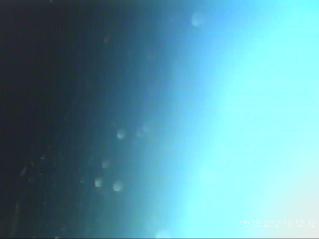

    @Werner: Weil es keine pauschale Möglichkeit gibt einen Übertrag neuer Regelwerke auf die historische Bausubstanz vorzunehmen... Da helfen auch keine Phrasen wie "Stand der Technik" oder das zitieren einer DIN! Feuchtigkeit kondensiert nun einmal erst am kältesten Punkt und den habe ich gerne gut sichtbar vor meiner Nase!
    Den Rest schicke ich Dir per PN, aber ich hänge für alle Interessierten einfach mal eine endoskopische Aufnahme an!
    Zu Grunde liegt ein Fachwerkhaus, BJ 1812, komplett saniert in 2007, alle Fenster doppelt verglast, Fenster im Gäste und Kinderbad (Gaube im DG) durch Dreifachverglasung nach Glasbruch in 2011 ohne Absprache mit dem Planer ersetzt.
    Das elterliche Bad (zweite und identische Gaube) daneben war trocken und hatte keinerlei Tropfen auf der Dampfsperre. Nach erneutem Tausch der Scheibe war dann auch hier Ruhe!!!
