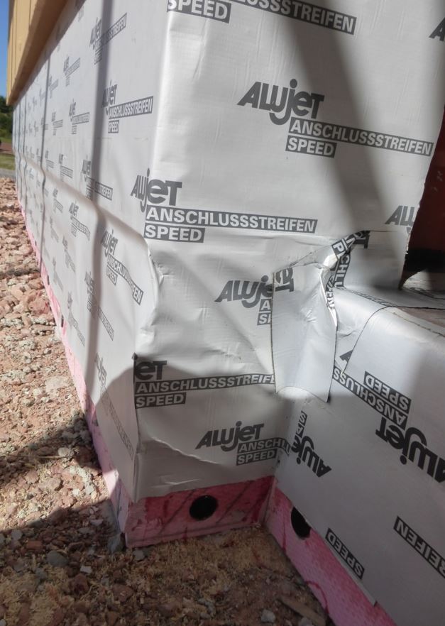

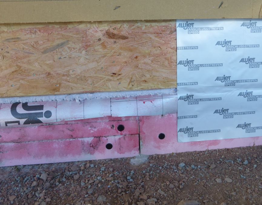

    heute wurde am Sockel meines EFH angefangen. Bin mit der ausführenden Firma zufrieden, die haben gut gearbeitet. Habe mir die Ausführung der Abdichtung allerdings ganz anders vorgestellt bzw. selbst gar keine praktische Erfahrung in diesem Bereich.

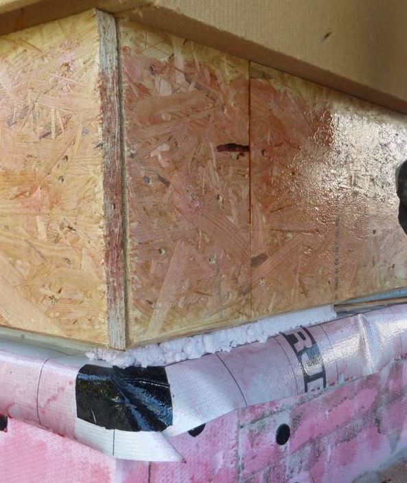

    Aufbau bis Sockel:
    25cm tragende Bodenplatte nur stirnseitig gedämmt (in der Schalung mit einbetonierte Perimeterdämmung)
    Dichtbahn auf Bodenplatte
    Schwelle in die Bodenplatte gedübelt
    Unterstopfmörtel zwischen Sperrbahn und Schwelle
    Holzrahmenwände mit OSB im unteren Bereich
    Sockel:

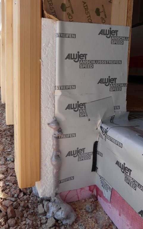

    Kleber auf OSB, Perimeterdämmung und Dichtbahnüberstand
    Schaum in 6cm tiefen Hohlraum zwischen Dichtbahn und Schwelle
    Dichtbahnkaltklebestreifen darüber geklebt
    EPS-Sockeldämmplatten mit Schaum auf Dichtbahn gedrückt
    Es gibt nach Bodengutachten kein drückendes Wasser. Ich stelle mir aber vor, dass Bodenfeuchtigkeit zwischen der Perimeterdämmung und Bodenplatte hoch in die Schwelle kriecht, da die Perimeterdämmung nur einbetoniert ist. Und auch, dass die Dichtbahn nicht eng genug anliegt und Feuchtigkeit hoch in die Fassade ziehen lässt. Gerade in den Ecken der Türen.
    Kann da jemand etwas zu sagen? Bin ich da einfach überkritisch und die Ausführung ist absolut Sachgemäß?
    Vielen Dank für Hilfe und Einschätzungen!

    Meines Erachtens sollte die Dämmung wieder entfernt und dann der Restüberstand der horizontalen Dichtbahn direkt auf der Stirnseite der Bodenplatte abgedichtet werden. Danach dann dann die stinrseitige Perimeterdämmung wieder drauf. Dazu wird es demnächst ein Gespräch mit der Firma geben.

    Sie muss , die Bauwerksabdichtung gehört hinter deine Perimeterdämmmung , du hast einen klassischen Aufbaufehler bei dir auch hier im Forum gibt es zahlreiche Kommentare etwas ähnliches findest du im relativ aktuellen Tread von @Markl etc ohne Sichtung der bei dir verwendeten Materialien auch was die verwendete Dichtbahn auf der BPL betrifft und die Anschlüsse was Materialverträglichkeit und Zulassung betrifft

    Deine Bodenplatte ist oberseitig abgedichtet und die Sockelabdichtung mit dieser verbunden.
    Das ist die klassische Bauträger/Fertighaus/GU-Ausführung.
    DIN gerecht ist es nicht, denn die Sockelabdichtung gehört nach DIN 18533 auf den Rohbau und nicht auf die Dämmung, was ja @SIL schon geschrieben hat.
    Ich hätte bei den Fotos aber wenig Bedenken, da die Sockelabdichtung mit der Bodenplattenabdichtung mit recht viel Überlappung hergestellt wurde.
    Aber was ist denn das hier für Holz und Dämmung vor der Abdichtung?

    @Fabian Weber: Das Holz ist wieder weg, war nur zum Anpressen der weißen Dämmplatte. Die Dämmplatte ist die Putzträgerplatte für den Sockelbereich. Du meinst die Abdichtung wäre (auch wenn nicht nach DIN) von Dauer und in Ordnung?
    Es geht mir nicht um die Fassade und deren Schutz. Wie gesagt sehe ich zwischen Bodenplatte und der rosa Perimeterdämmung aufsteigende Feuchtigkeit, die dann zwischen Bodenplatte und horizontaler Abdichtbahn gelangt und mit der Zeit irgendwohin zieht. Trotz einer Schottertragschicht unter der Bodenplatte. Wasser kommt ja auch dort mal hin wenn Starkregen und Wind sich die Hand geben. Oder ist meine Annahme aus der Luft gegriffen?
  7. #7 Fabian Weber, 24.08.2025
    16.529
    6.596
    Na die Feuchtigkeit sollte schon unter der Abdichtung bleiben, dafür ist die ja da.
    Wenn die Stöße anständig geklebt sind, hätte ich da keine Sorgen.
    Die weiße Dämmplatte aber noch nicht im Bereich der Türen und Terrassenfenster kleben, denn die Abdichtung der Türen muss auch wieder an die Abdichtung angeschlossen werden.
    Wurde die weiße Dämmplatte mit dem grauen Klebeschaum geklebt?
    Ich frage mich halt nur ob die ganze Baustoffe, die da so zusammengeklebt werden miteinander dauerhaft verträglich und fest sind.
    Da solltest Du mal die ganzen Produktdatenblätter studieren.
