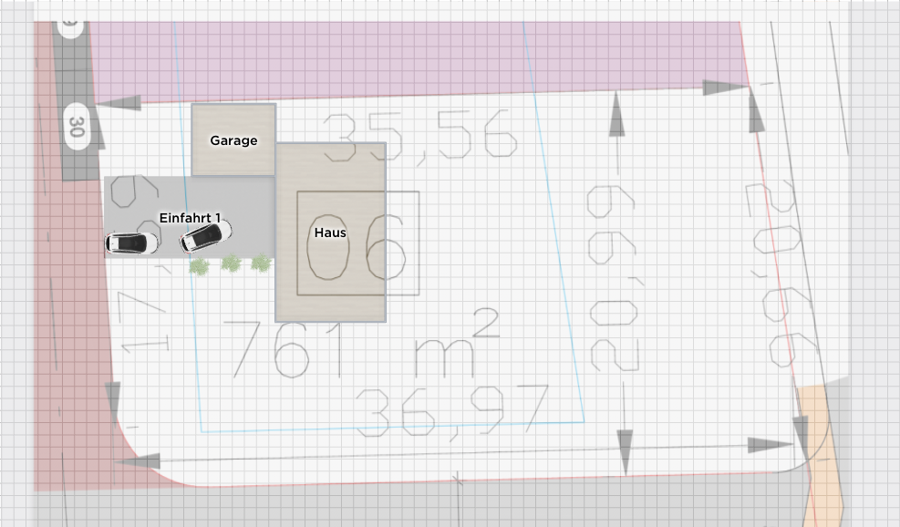

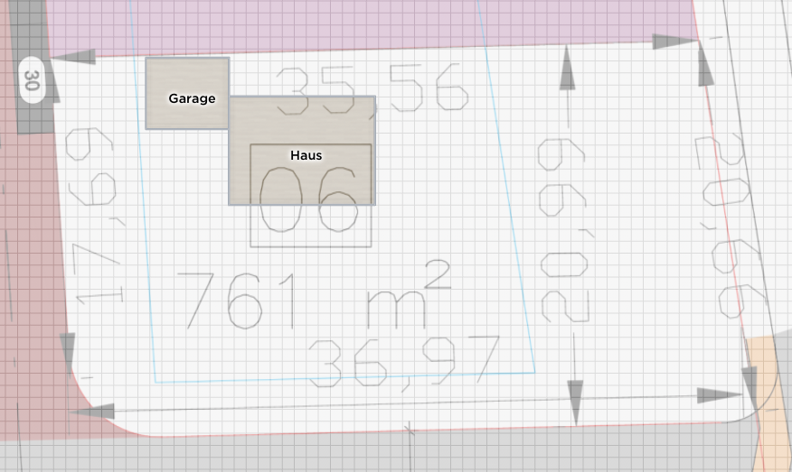

    ich suche dringend Anregungen zur Platzierung unseres Hauses , bzw. der Doppelgarage

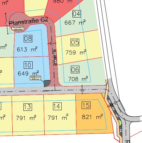

    Wir sind Grundstück 06
    aktuell ist die Stellung des Hauses + Garage wie folgt geplant
    Siehe Thread: Grundrisse, Planungsplateau
    Weil ich den Balkon Richtung Landschaftsschutzgebiet haben wollte.
    "Knackpunkt" ist für mich hier die Garage , diese würde ich gern eventuell woanders platzieren um mit dem Haus / der Terrasse - wenigstens noch ein Stück von der Straße weg zu kommen
    B-Plan bzgl. der Ausrichtung:

    Und von welcher Straße musst / willst Du Dein Grundstück erschließen?
    Wo ist das Landschaftsschutzgebiet? planrechts?
    Für mich sieht der Plan aus Deinem 2. Thread nach einem giebelständigen Haus zur Erschließungsstraße aus. Also genau falsch herum.

    ja aktuell habe ich es so geplant das die Zufahrt / der Eingang im Westen liegt, sprich Erschließung über die Planstraße C2, was für mich ja auch wichtig ist wegen dem Balkon!
    Genau , das Naturschutzgebiet liegt im Osten (rechts)

    Die Trennung von Grundrissdiskussion und Grundstücksplanung ist nicht sinnvoll.
    Das Haus wendet sich von der Sonnenseite völlig ab - verständlich zwar, dass man zum Naturschutzgebiet gern eine freie Sicht haben möchte, aber wenn Du an dieser Aufgabe sitzt:
    ...dann hat das Haus eh so, wie es ist, nicht den richtigen Grundriss. Da da eh einige Plaungsfehler drin sind, sollte man da noch mal rangehen.
    Eine Kombi Haus/Garage könnte mit Zufahrt von West auf dem Grundstück so aussehen:
    Ich würde allerdings das Haus SO rum stellen, dass möglichst viele Fenster in den Genuss des Ausblickes kommen und im Haus auch noch etwas Sonne vom Westen eindringt, zb so:

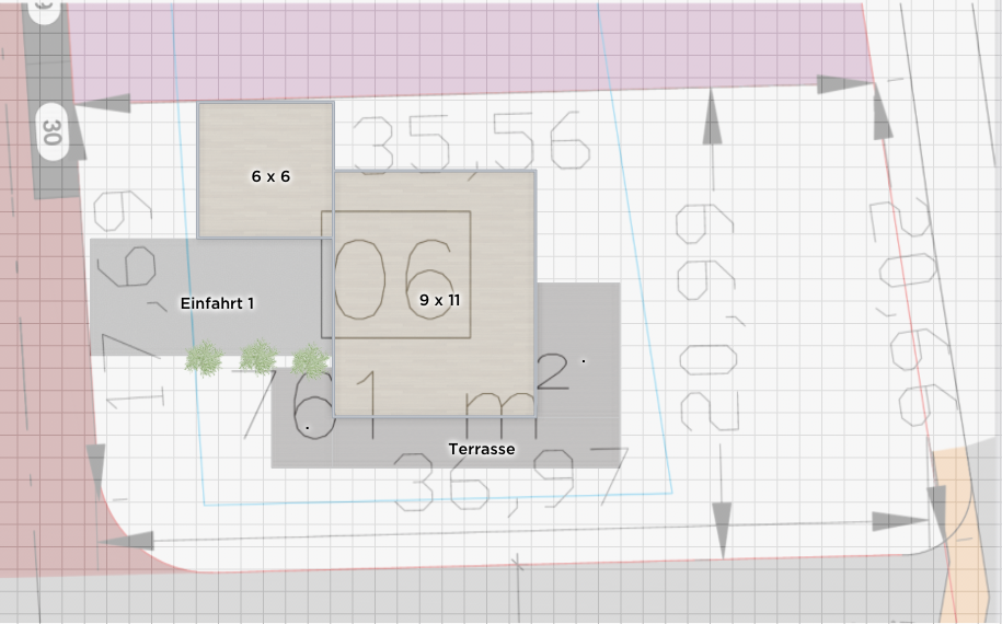

    Ich denke, so ist die einzig richtige Variante, denn First soll quer zur Planstr. C. Grundriss entsprechend in die Tonne. Das war auch der Grund, warum ich dazu nix gesagt hatte.
    Die Zufahrt in die Garage würde ich allerdings nicht um die Kurve legen, sondern gerade rein fahren. Davor 2 extra Stellplätze sind erlaubt, soweit ich gelesen habe.

    Ich finde das viel harmonischer übers Eck. Bei uns in der Gegend haben es viele und der Hofcharakter im Eck trägt das bei, was ein Haus haben sollte: Schutz und Geborgenheit. Eine Öffnung nach vorn ist immer eine Öffnung zur Straße. Bei offener Garage oder Carport ist nicht gleich ersichtlich, ob jmd da ist oder nicht. Das gibt etwas mehr Sicherheit.
    Ich muss aber eh nochmal nachjustieren, da meine Maße wohl gar nicht umgerechnet wurden. Hihi.. das Grundstück wirkt so groß :irre
    So, jetzt aber (da war ein Zahlendreher drin)

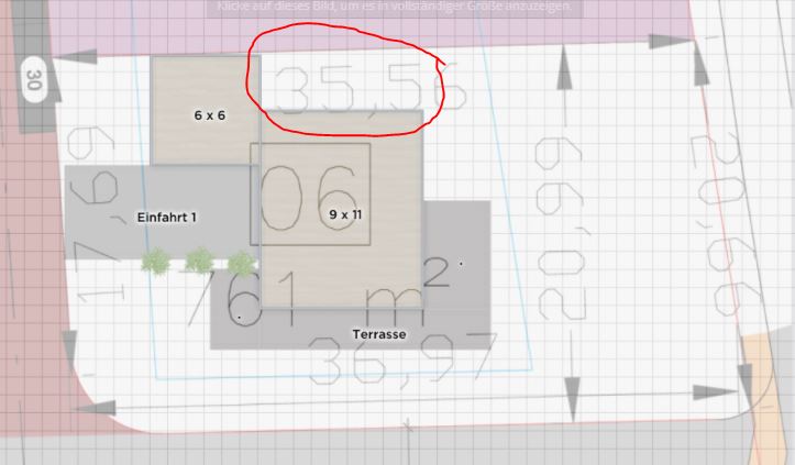

    Sehe die traufständige Platzierung grundsätzlich nicht mehr als so verkehrt an, nur wie sollte man diesen "toten" Raum hinter der Garage sinnvoll nutzen?
    Hat jemand eine Idee?

    Komposthaufen, Frühstücksterrasse, Abstellplatz für Schubkarre oder Pflanztöpfe, Umpflanzplatz, Reisighaufen, Stellfläche für grüne Säcke, Wasserspeicher, ausrangierte Möbel, Strandkorb im Winter, Hortensienbüsche, Steingarten, Wäschespinne, Werkzeugschrank, Werkelfläche, Pieselecke für Bierfreunde, Abstellraum an der Garage, Holzlager, Sägeplatz, Kräuterbeet, Hecke aus Büschen...
    Du solltest mal ein paar Wohngebiete zu Fuß abklappern und Dir mal Gärten anschauen. Es gibt sehr viele, wenn nicht die meisten Hauseigentümer, die einen 3 Meter Abstand zum Nachbarn haben.
