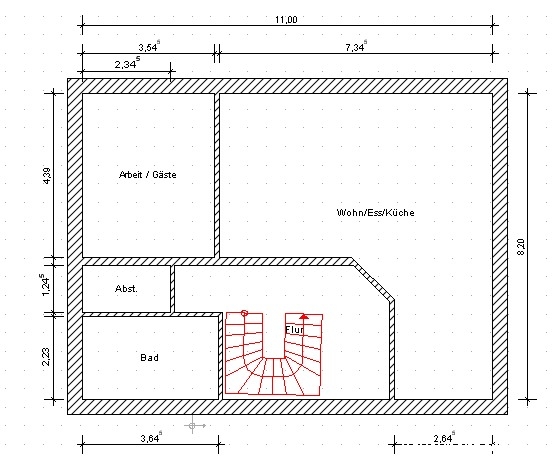

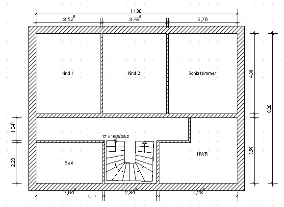

    Gute Abend!
    Ich habe nochmal eine überarbeitete Raumaufteilung (will es extra nicht Grundriss nennen, ohne Türen/Fenster/Ansichten etc.) erstellt, musste allerdings dazu die Grundfläche um 60cm verlängert:
    • Treppe sollte jetzt Platz haben
    • Gäste/Arbeitszimmer ohne "Höhle"
    • Abstellraum vergrößert / jetzt nutzbar
    • Kinderzimmer im UG etwas vergrößert
    UG (Zugang links, Süden ist oben):
    OG (Haustür unten, Süden ist oben):
    Vorteile die ich sehe:
    • Beide Etagen später auch als getrennte Wohneinheiten nutzbar (separater Eingang, vollständige Wohnung im UG durch Erstellung einer Küche neben dem HWR relativ einfach möglich)
    • Statik sollte kein Problem sein
    • Ausrichtung nach Süden
    • Versorgungsleitungen etc. relativ kurz
    Was mich noch etwas stört ist der Flur unten (zu Schlauchig?), evtl. noch etwas verbreitern?
    Was haltet Ihr nun davon? :e_smiley_brille02:

    Ich möchte evaluieren, ob der neue Ansatz es wert ist ihn weiter auszuarbeiten.

    mein persönlicher Eindruck betreffend Deiner Frage: NEIN

    Nein die Planung mit der Ecke im Wohnzimmer ifonde ich grausam und da änden 20cm mehr Flur nix dran

    Och, das UG ist schön aufgeräumt. Kann man lassen soweit. Jetzt kommt es natürlich auf den Bezug zu dem was oben passiert an. HWR ist Technik, Anschlussraum und Waschmaschinenplatz in einem? Ich frag mich eh was die Leute mit ihrem HWR so haben.... Ich will nicht in einem dunklen Keller die Wäsche bügeln. Das mache ich dort wo die Sonne scheint, also im Wohnumfeld herum. Für diesen Zweck könnte der HWR etwas groß sein. Aber egal, es sieht aufgeräumt aus. Ist schon mal ein Anfang.

    Ich bin auch nur Laie, deshalb hier meine subjektive Meinung.
    Das UG finde ich soweit ganz okay. Das OG finde ich auch sehr verwinkelt. Was soll man sinnvolles mit der nordwestlichen Ecke des Raums Wohn/Ess/Küche anfangen? Wäre es nicht statt dessen sinnvoller diesen Bereich abzutrennen und dort das Arbeits- bzw. Gästezimmer zu errichten? Der Bereich in dem jetzt das Arbeits-/Gästezimmer ist, könnte dann eine Küche hin und der Abstellraum evtl. zu einer Speisekammer umfunktioniert werden.
    In Musterhausausstellung sieht man häufig die 45° Wände und das sieht auch meistens schön aus. Allerdings bietet der Raum dann kaum Möglichkeiten die Möbel mal anders zu platzieren. Quadratisch/rechteckige Räume sind m. M. n. flexibler.

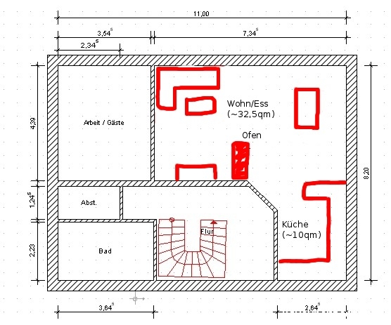

    Vielen Dank für Eure Anmerkungen!
    In dem Bereich soll die Küche sein. Anbei mal das OG mit einigen Möbeln skizziert:
    Bisher haben wir eine 8qm Küche, daher denke ich 10qm sind ausreichend. Es soll auch kein Tisch in die Küche, nur ein großer Tisch im nahegelegenen Essbereich. Die Terasse ist im Westen (rechts) und dann von Essbereich und Küche gut zugänglich. Daher haben wir auch diese Anordnung gewählt, denn wenn die Küche im Osten wäre, käme man nur vom Wohnbereich auf die Terasse.
    Es wäre etwas einfacher, wenn das Gäste/Arbeitszimmer kleiner wäre. Allerdings wollten wir das gerne so groß machen, dass es auch ohne Kompromisse als Schlafzimmer geeignet ist.
    Ohne die 45° Wand geht noch mehr Platz im Essbereich/Küche verloren und man landet entweder fast direkt im Wohnzimmer oder in der Küche. Aber sowas (45° Wand) muss ich mir mal "live" ansehen, kann mir die Wirkung nicht 100% vorstellen.

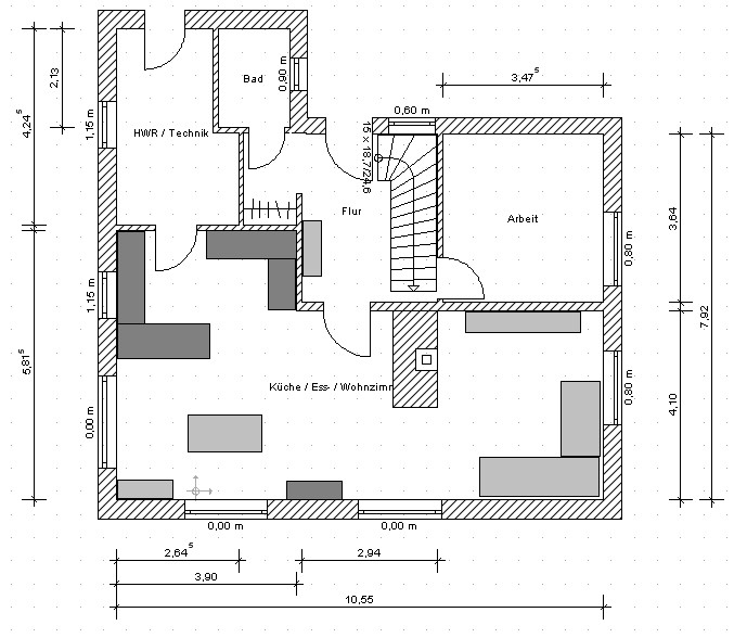

    Guten Abend,
    mittlerweile bin ich auch zu der Erkenntnis gelangt, dass auch der letzte Entwurf unbefriedigend ist. Ich habe mir das Grundstück nochmal näher angesehen und glaube mittlerweile, dass auch relativ problemlos ohne Keller gebaut werden kann. Im Westen gibt es dann zum Nachbargrundstück zwar eine Böschung, das ist aber hoffentlich kein Problem (Grundstück ist ausreichend groß und Höhenunterschied mit ca. 2,5-3m noch überschaubar). Ich hoffe das Grundstück ist demnächst uns.
    Daher wage ich mich nochmal einen neuen Entwurf zu präsentieren: :shades
    Zunächst nur der EG-Grundriss (oben=Norden), Carport kommt nördlich vom HWR. Ansichten und OG folgen noch, mit der Fensteranordnung bin ich noch nicht ganz zufrieden/fertig...
    Hatte zunächst versucht ohne den Vorsprung (Bad/HWR) auszukommen, allerdings ohne Erfolg (Arbeitszimmer soll ausreichend groß sein um auch als Schlafzimmer dienen zu können). Hatte ähnliche Schwierigkeiten wie die hier zuletzt vorgestellten Grundrisse (hier bspw.), aber mit der Lösung bin ich jetzt doch ganz zufrieden. Auf den direkten Zugang von HWR -> Flur und Küche -> Flur habe ich bewusst verzichtet, denke die Nachteile sind recht gering da der HWR direkt von außen erreichbar ist.
    Das Konstrukt um den Schornstein ist übrigens ein Kachelofen.

    Ja und der bruzzelt dann im Winter schön den Fernseher an.
    Toller Entwurf.....
