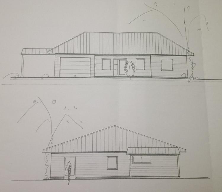

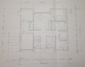

    Hallo Bauexpertenforum.
    Ich möchte versuchen hier von unserem Bauvorhaben im kommenden Jahr zu berichten.
    Meinen letzten Versuch habe ich, wie geraten, verworfen und bin mit ungefährer Liste zum Architekten.
    - 'Bungalowstil', 2 Erwachsene, 2 Kinder
    - Küche mit Essbereich, als Hauptraum
    - Garage gern mit Zugang zum Haus
    - kl. Arbeitszimmer zum 'Ordner rein und Tür zu'
    - Vorratsraum für Lebensmittel an der Küche
    was dann nach ein paar Entwürfen wie folgt aussah:

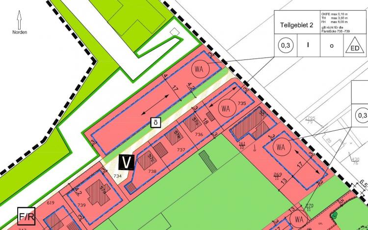

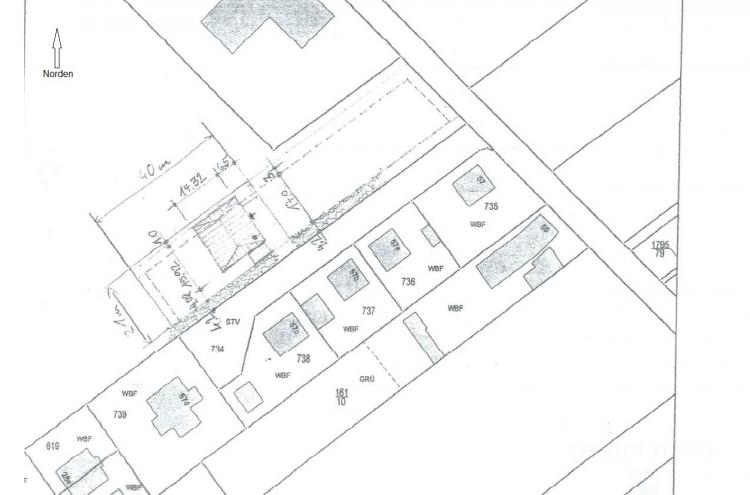

    hier noch Flurkarte und B-Planausschnitt:
    Zur Zeit läuft ein Antrag auf Freistellung vom B-Plan für Firstrichtung und Überschreitung der Baugrenze.
    Wenn diese Punkte durch sind wird denk ich mal genauer geplant.

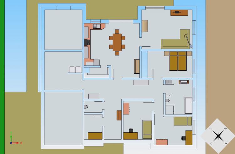

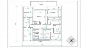

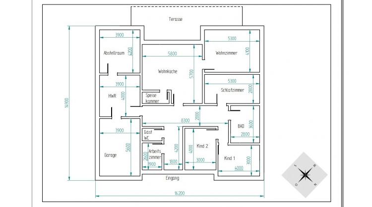

    Da die Abende aber lang sind, und meine Frau sich mit 2D wenig vorstellen kann, hab ich versucht da Abhilfe zu schaffen.
    Hilft aber auch mir sich das Ganze besser vor Augen zu führen...
    Innenwände sind der Einfachheit mit 200mm ausgeprägt, Außenwände mit 400mm.

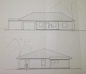

    So etwas in diesem Zeichenstil habe ich schon für meinen Vater, der Architekt ist, gezeichnet. Das war während meiner Schul- / Studiumszeit und ist schon gute 30 Jahre her ... :shades
    Bist Du Dir denn sicher, dass Du bei einem Architekten warst und die Pläne nicht zufällig auf dem Dachboden beim Ausmisten gefunden hast ??

    Bist Du Dir sicher, daß Du das willst......?
    Ich gebe jetzt mal ein paar wenige Punkte zu bedenken:
    1. Garage im Haus! Also auch in der thermiscvhen Hülle. Was bedeutet das? Garage wird mollig warm mit geheizt? Wie stellt man die Entlüftung (Abfuhr von Wasser usw.) sicher dar. Das Garagetor muß auch sehr ungewöhnliche Spezifikationen haben (Wärmedämmung/ Dichtigkeit...). Kurz gesagt: So ist das m.E. Unfug und die weitere Diskussion kann schon fast unterbleiben.
    2. Wohnküche/ Wohnbereich: Ich sehe ein Wohnzimmerchen (Rückzugsort?). Ich sehe einen Essplatz. Wo aber draf man sich die Küche, den "Arbeitsplatz" denken. Dieser Raum ist m.E. völlig ver- (bzw. unge-)plant. Das bunte Bildchen zeigt zwar einige Änderungen auf, ist aber m.E. immernoch für die Tonne.
    3. Gäste-WC ohne Tageslicht. Warum mag man das wollen?
    4. Die -dankenswerterweise dargestellte- Möblierung der KiZi zeigt recht schön: Artgerechte Haltung sieht anders aus. Zudem sollten KiZi tunlichst so konzipiert werden, daß sie quasi "höherwertige Wohnräume" darstellen, also Ausrichtung tendentiell nach Süden/ Westen. Hier: nach Norden/Osten zur Straße/ hauseingang. Maximal schlecht!
    5. Je nach tatsächlicher Größe (mal 3m...mal...2,8m) ist das Schlafzimmer zu klein.
    Insgesamt: Bitte Plan ausdrucken und wegschmeißen. Danke.

    Ich gehe davon aus, dass du keine Tragende Wände Innenwände mit der Binderkonstrukton haben wirst, sondern nur die Außenwände? Im Grunde ist eine nette Sache, aber man hat dann wirklich nur 11,5 cm Poroton steine und das ist zuwenig. Man hat dann am Ende vielleicht 40-44 db Schalldämmung.
    Problem sind auch die Türen. Kinderzimmer und Schlafzimmer ist genau gegenüber. Auch wenn man es gern hätte, so ein Tür dämmt wenig vielleicht 25-27 db (wenn überhaupt), Röhrenspanntüren.
    Dann sind alle Schlafräume um das Badezimmer, ist soweit ok, aber da muss auf Schalldämung stark achten.
    lies dir bitte auch das hier durch:
    http://www.bauexpertenforum.de/showthread.php?86205-Schallschutz-Bungalow
    Problem bei Bungalow ist immer der Flur, dieser ist oft zu groß und zu dunke.
    Zu Grundriss will ich nicht viel sagen, weil meins wäre es nicht.
    - Die Kinderzimmer sind zu klein und Arbeitszimmer kann man nicht mal als Raum zählen.
    - Der Eingang zu schmall
    - Der Flur zu breit, kann einwenig schmaller werden.
    - Gäste WC Tür nach rechts und dadrüber kann man noch ein Raum machen, wofür so riesen Flur?
    Also bei dem Grundriss kann man noch verdammt viel rausholen.
    Für mich persönlich gehört Garage nicht zu gedämmten Hülle und würde auch so planen.

    ahso und das die ganzen Kinderzimmer im Norden sind, naja ich weiß nicht wie alt deine Kinder sind, aber du willst doch keine deprimieten Kinder groß ziehen oder?
    Nebenräume im Osten/Süden kann man noch machen. Nur wofür braucht man soviel abstellfläche? So viel braucht man heut zu tage nicht. Lieber die Kinderzimmer und Arbeitszimmer größer machen.
    Den dachboden hast du doch auch noch ;) bei unser ist so viel da oben und rechne mal aus wieviel fläche du da oben hast.

    ...und IHr wollt bis auf 1m an die nordwestliche Grenze heranrutschen?????
    Wer ist denn der "Nachbar"???
    das mag gehen, wenn es eine öffnetliche Fläche ist (Straße, öff. Grünfläche usw.). Ist es ein privater Nachbar...dann wird es schwierig (-> Abstandsflächeübernahme durch Nachbarn, mal ganz unabhängig vom B-Plan). Und: Zimmer (mit fenstern) so nah an der Grenze? Wer's mag....
    Ihr solltet tatsächlich mal mit einem Planer sprechen. Ist ja nicht so, daß man auf einem 40 m breiten Grundstück nicht etwas Vernünftiges würde planen können.
    Der dargestellte Plan paßt in vielen Belangen nicht (siehe oben). Auf jeden Fall aber paßt das Haus nicht zum Grundstück. Oder umgekehrt....

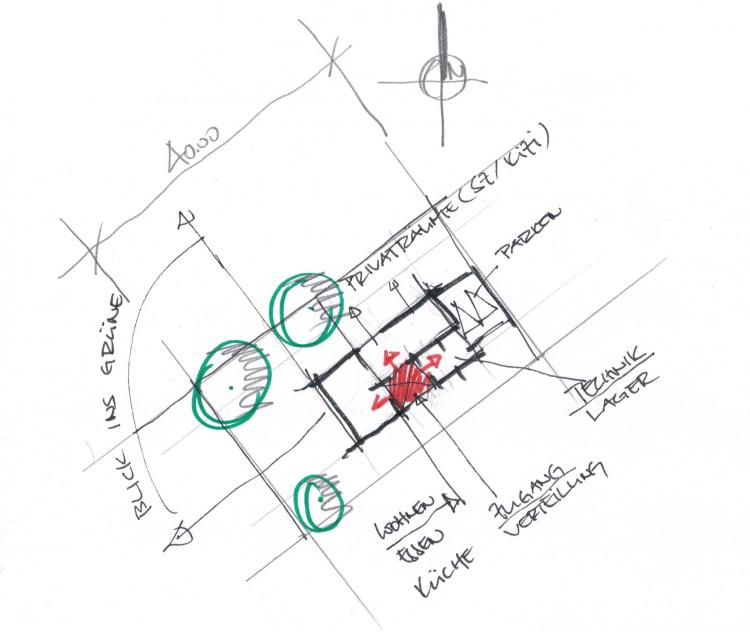

    ...wie ICH einen solchen Grundriss entwickeln würde (natürlich in Unkenntnis des Umfelds, der Topographie usw.!).
    Erstmal ist das der Grundstückzuschnitt: langgestreckt.
    Dann scheint sich westlich ein Grünstreifen zu befinden (Ausblick!).
    im Osten eine kleine Erschließungsstraße.
    Hier würde ich den Grundriss entsprechend des Grundstücks anpassen. Mit Blick ins Grüne. Die Erschließung/ Verteilung möglichst zentral (muß nicht mittig sein, aber eben so, daß man alle Teile des Hauses gleichermaßen gut erreichen kann (1. öff. Bereich (Wohnen/ Essen/ Küche/...); 2. privater bereich (SZ, Kinderzimmer, Privatbad); 3. Technikbereich (HWR, HAR, Technik, Lager).
    Aus dieser sehr groben Struktur würde ich mich dann ins Feine arbeiten....

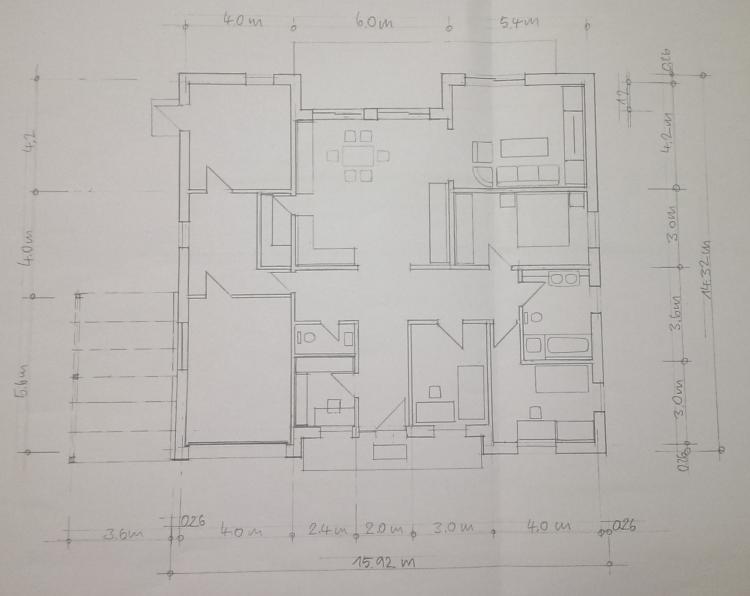

    ...naja...Norbert, so detailliert ist mein "Entwurf" nun nicht, daß man ein derartiges Urteil fällen kann! Es ist nur als Hinweis zu verstehen, wie man an einen Entwurf heangegen kann, daß man sich auf die Gegebenheiten (Umgriff/ Topo/ Grundstückszuschnitt) einlassen sollte...usw. usf.
  12. #12 Gast036816, 31.12.2014
    Thomas - nicht deine skizze!!!
    die katastrophe - der 2. teil nimmt nur bezug auf deine feststellung #8 - nachdem ich kurz noch einmal das thema von 2013 gesichtet hatte.
    der bungalow muss sein, egal wie, hauptsache bungalow. der neue entwurf vom TE ist kein deut besser als vor einem jahr.
  13. #13 Thomas B, 31.12.2014
    Thomas B
    Thomas B
    17.08.2005
    11.181
    Dipl.Ing.
    Ach so...na dann. Da hast Du recht!
    Was mich wundert: Die darstellung der Ansichten wirkt "professionell", zumindest was den Stil anbelangt. Das scheint Jemand gezeichnet zu haben, der zeichnen kann. Fragt sich nun: warum kann er so gar nicht entwerfen????

    Na - wer kann zeichnen, aber nicht entwerfen?
    Na logisch, der Bauzeichner
    Krieg ich jetzt 200 Rätselpunkte? :D
  15. #15 Gast036816, 31.12.2014
    zeichner eines fertighausanbieters!
  16. #16 Ralf Dühlmeyer, 31.12.2014

    Ich denke schon. Weil entwerder ich baue es eh so wie ich will, oder ich geh mit Gewinn hier raus.
    Garage wollte ich nicht mit beheizen. Mit Wasser meinst du Wasser welches durch das Auto eingetragen wird? Denk mal n Bodenabfluss wäre zu viel des Guten. Im Grunde dacht ich, dass KWL zuviel Wasser/Luftfeutigkeit abtransportiert.
    Wobei KWL mit WRG bei nicht beheizter Garage nicht viel Sinn macht.
    Vllt. gibt es ja die Möglichkeit, die Garage von der WRG zu trennen.
    Wohnzimmerchen... Ja, Rückzugsort war dabei mein Gedanke. Daher kleiner als 'normal'.

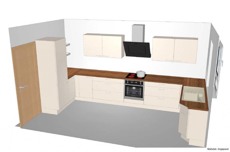

    Hier ein Bild der Küche. Sicherlich kommen da ja auch noch Geräte auf die Arbeitsfläche, und Arbeitsfläche kann man nie genug haben. Haben ist ja besser als brauchen. Aber gefühlt sollte doch Platz zum schnippeln sein.
    Sonst ist der großen Tisch ja auch noch da.
    Tageslicht nehm ich auch lieber, war hier dann aber kein Kompromis, der 'erzwungen' Gesamtlösung
    Auch hier kommt wieder ich ins Spiel, Thema Größe Kinderzimmer. Ich hab früher sehr selten in meinem Kinderzimmer gespielt. Auch später mit Freundin hab ich nur 2m² gebraucht.
    Lange Rede kurzer Sinn, Gedanke war, spielt eh keiner drin, zum Schlafen und Lernen reicht das schon, später ziehn die Kinder aus und ich hab 'unnötig' viel Leerstand.
    Ausrichtung Problematik Norden und Hauseingang verständlich.
    Wieviel Platz um am Bett ungehindert vorbei zu gehen würde man brauchen?
    @Jan81 Danke für deine Hinweise bezüglich der Schallprobleme!
    Gelesen und abgespeichert.
    Thema Kinderzimmer und Norden. Ich hatte auch ein NO-Zimmer und bin denk ich halb lebensfroh.
    Wollen ja mehr oder weniger. Möchte gern soviel wie möglich Garten hinterm Haus haben. Darum lieber Haus vorn hingequtscht und nur 1m bis zu einer Grünfläche, als umlaufen 3m Grenzabstand, wo ich vllt. höchsten mal Rasen mähen kann.
    Danke dass du dich in meinen Fall reingedacht hast. Und oben drauf deine Gedanken in eine Skizze gefasst hast. Gut Nachvollziehbar.
    Is doch schon mal was wenn er zeichnen kann. ;)
    Jedoch weniger erfreulich wenn er nach 'Kollegenmeinung' nicht entwerfen kann. Aber da gibt es ja vllt. auch Möglichkeiten...
    Ist das so abwegig, dass ein Architekt nicht oder nur unzureichend, für den Blick andere Architekten, entwerfen kann?
    Kannst ihm ja persönlich sagen...
    Gruß Stephan

    Platz mag ein bisschen sein - aber ob es einladend wirkt, wenn der köchelnde Gastgeber seine Gäste nur mit dem Ar... anguckt? Es ist auf jeden Fall darauf zu achten, dass das Gesäß der mit der Nahrungsmittelzubereitung betrauten Personen auf möglichst lange Zeit "sehenswert" bleibt, es wird regelmäßig den am Tisch sitzenden dargeboten. Freud? Leid? Kommt auf der Hintern an...
    Und ob bei der dargestellten Küchenmöblierung der "große Tisch" tatsächlich groß bleiben kann oder deutlich kleiner als groß werden muss, um den Zugang in die Wohnnische nicht zu verstellen müsste vielleicht auch noch mal (mit endgültiger Möblierung und realistischen Maßen von Möbeln und Funktionsflächen) durchgerechnet werden.
    Warum man jetzt vom Eingangsbereich eine Sichtachse bis ins Ehebett hinein konstruiert ist mir ebenso schleierhaft. Welche Grundidee wohnt dem inne?
    Obwohl: Wenn der Tisch klein sein muss, dann ist ja kein Platz für den Besuch. Die Problematik mit der Küche und der Sichtachse in den Schlafbereich ist also weniger dramatisch. Betroffen sind ja "nur" die Hausbewohner. Alles spielt sich im engsten privaten Rahmen ab. Obsolet ist dann jedoch evtl das Gäste-WC. Braucht man nicht zwingend, wenn Gäste konstruktiv nahezu ausgeschlossen sind. :winken
