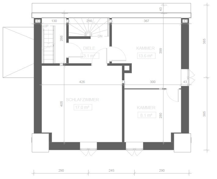

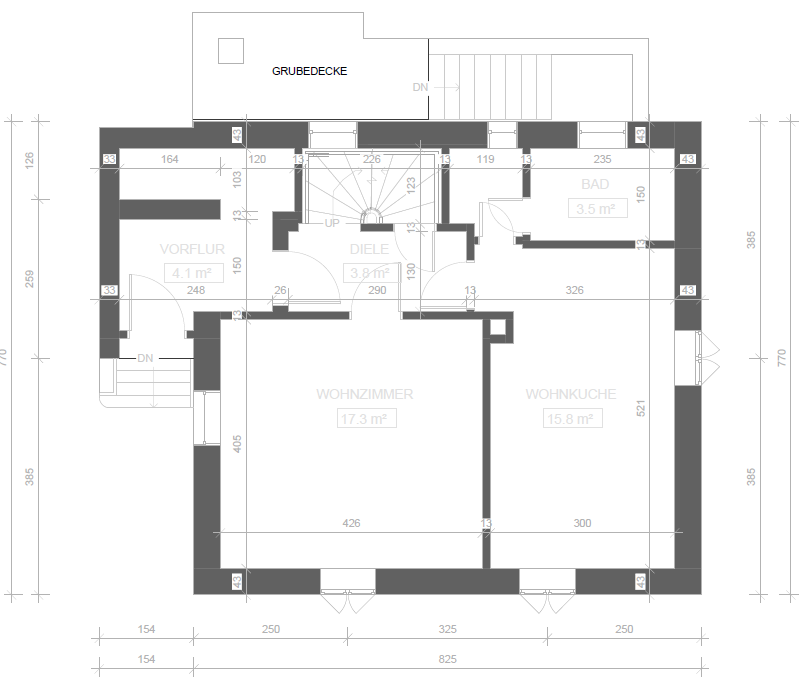

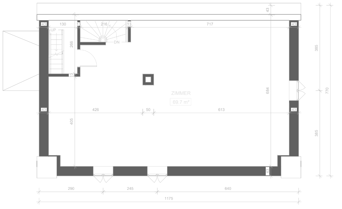

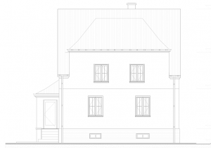

    wir haben die Möglichkeit ein kleines Einfamilienhaus von 1936 zu erwerben. Die Lage ist ok, aber die Wohnfläche ist für uns als Familie zu klein. Weiterhin ist das Haus seit über20 Jahren nicht bewohnt und es müsste eigentlich alles neu gemacht werden. Da der Preis deutlich über dem Grundstückswert liegt, wollen wir erstmal sondieren, was bei einer Kernsanierung des Hauses an Kosten auf uns zukommt. Wir würden uns über Hinweise zu den notwendigen Arbeiten / Kosten einer Sanierung sehr freuen.
    Die Daten des Hauses:
    • 1931 gebaut
    • Voll unterkellert, Erdgeschoss, Obergeschoss und Dachgeschoss
    • Wohnfläche ca. 80 m²
    • seit über 20 Jahren nicht bewohnt und somit auch nicht beheizt
    • das Dach scheint dicht zu sein, die Balken sehen auch noch sehr gut aus
    • keine sichtbaren Spuren von Feuchtigkeit oder Schimmel im Keller

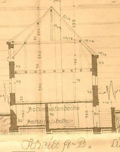

    • gemäß der Schnittzeichnung ist der Kellerboden aus Beton, der Boden des EG aus Betondielen (23 cm)
    • OG (25 cm) und DG (20 cm) haben anscheinend Holzbalkendecken
    • die Wanddicke der Kellerwände liegt bei 53 cm und im EK sowie OG bei 43 cm
    • die Innenwände haben eine Dicke von 13 cm (daher hoffen wir, dass wir die rausnehmen können)
    • keine Dämmung an der Fassade oder unter dem Dach
    • keine Abdichtung an den Kellerwänden oder dem Kellerboden
    Was wollen wir machen:

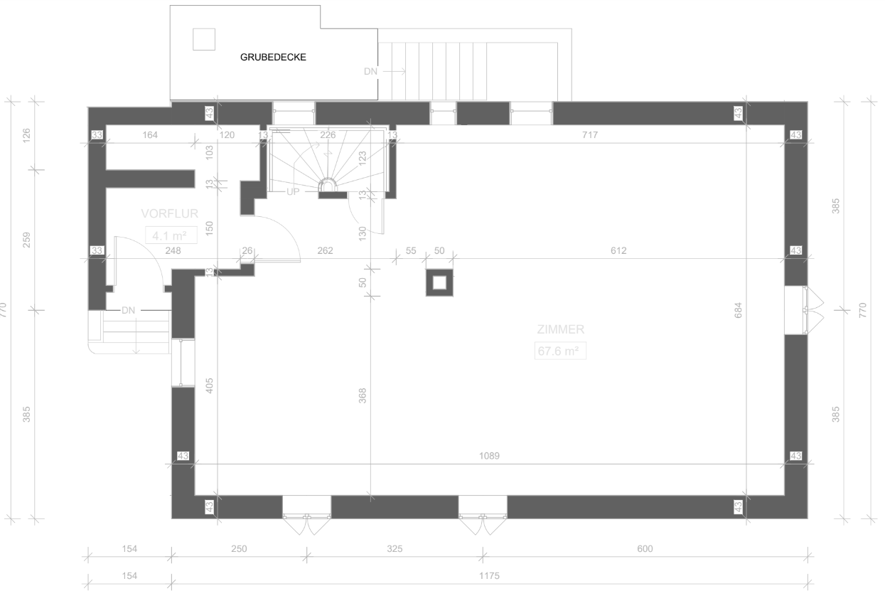

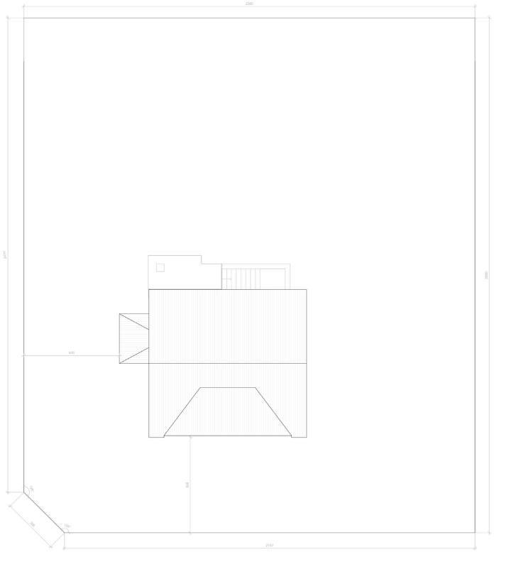

    • alle Innenwände raus und komplette Sanierung des Hauses mit Anbau zur Südseite (quasi nach rechts auf den Bildern) und Fußboden- sowie Deckenheizung in EG, OG & DG (vorbereitet)
    Was für Probleme haben wir:
    • wir wissen nicht, ob wir die Innenwände rausnehmen können
    • wir können die Balkenlage der Holzbalkendecke nicht klar in der Schnittzeichnung erkennen, es sieht so aus, dass die Balken der Decke des EG im Bild von rechts nach links verlaufen und im Mauerwerk aufliegen, aber dann sind auch Balken parallel zum First in den Decke des EG dargestellt, kann man die Balkenlage anhand der Schnittzeichnung sicher bestimmen?
    • Wir kennen den Zustand der Deckenbalken nicht
    • lässt sich wirtschaftlich sinnvoll die Holzbalkendecke EG/OG durch Beton/Stahlträger ersetzen, um die Raumhöhe im OG zu erhöhen?
    • Ist es möglich / wirtschaftlich sinnvoll das komplette Haus (Keller, EG, OG, DG) nach Süden (rechts) zu verlängern (um 350 cm)?
    • was müsste man bei 43 cm Mauerdicke noch an Isolierung planen, um die Anforderungen eines KfW-Effizienzhaus 55 / 70 zu erfüllen
    Was für ein Budget müssten wir für folgende Arbeiten einplanen:
    • Kellerabdichtung mit Erdarbeiten: ca. 25.000,00 €, Kellerboden abdichten: ? (notwendig)?
    • Anbau 3,5 x 7 m für Keller, EG, OG, DG: ?
    • Sanierung Holzbalkendecken (Schalldämmung sollte sehr gut sein): ?
    • Sanierung Dach inkl. Dämmung:?
    • Sanierung & Isolierung Fassade:?

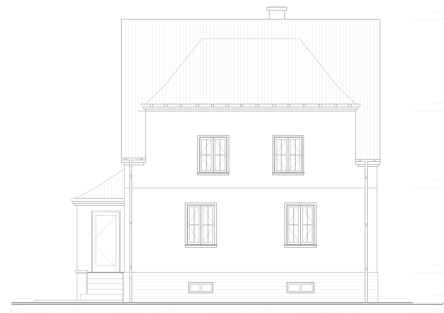

    Anbei findet ihr mehrere Darstellungen des Hauses im Originalzustand und einen Plan, wie wir uns in der Theorie den Anbau vorstellen.
    Vielen Dank schonmal vorab für euer Feedback!

    Das kann ja schlussendlich nur ein Statiker beantworten. Wichtig ist jedenfalls, dass auch nichttragende Innenwände eine Versteifungsfunktion erfüllen können.
    Nach deiner Zeichnung würdest du ja aber in Richtung des Anbaus auch eine tragende Wand komplett entfernen, oder?
    So wie es erkenne, laufen die tragenden Balken parallel zum First (senkrecht zur Schnittebene). Die dünnen horizontalen Linien sind doch eher Teil des Fußbodenaufbaus, oder?

    Mein erster Eindruck wäre, dass wenn es keinen zwingenden Grund zum Erhalt gibt (Denkmalschutz, Außenbereichslage o.ä.), dann könnte der Ersatzneubau wirtschaftlicher sein. Nach der Zeichnung besitzt das Haus aber wohl einen gewissen ästhetischen Wert, das könnte natürlich auch für einen Erhalt sprechen (es sei denn, du beraubst es seiner Ästhetik durch eine Außendämmung).
