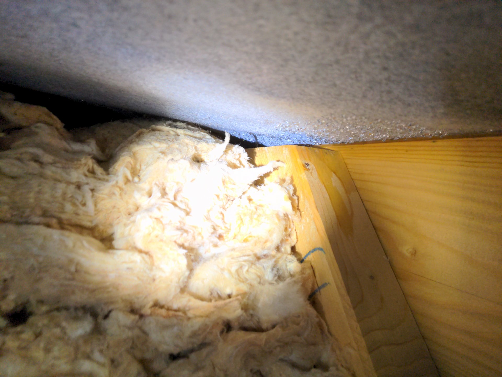

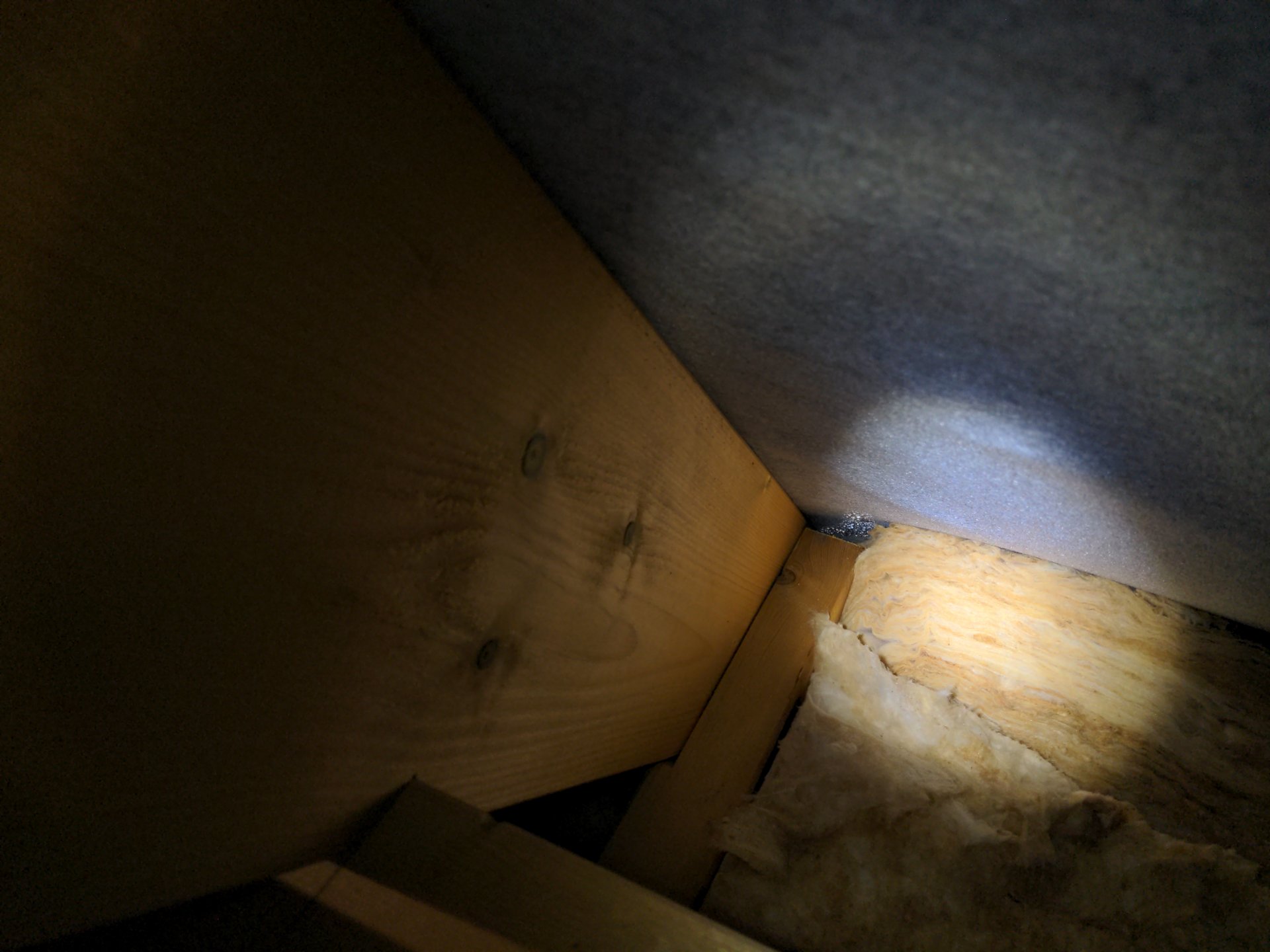

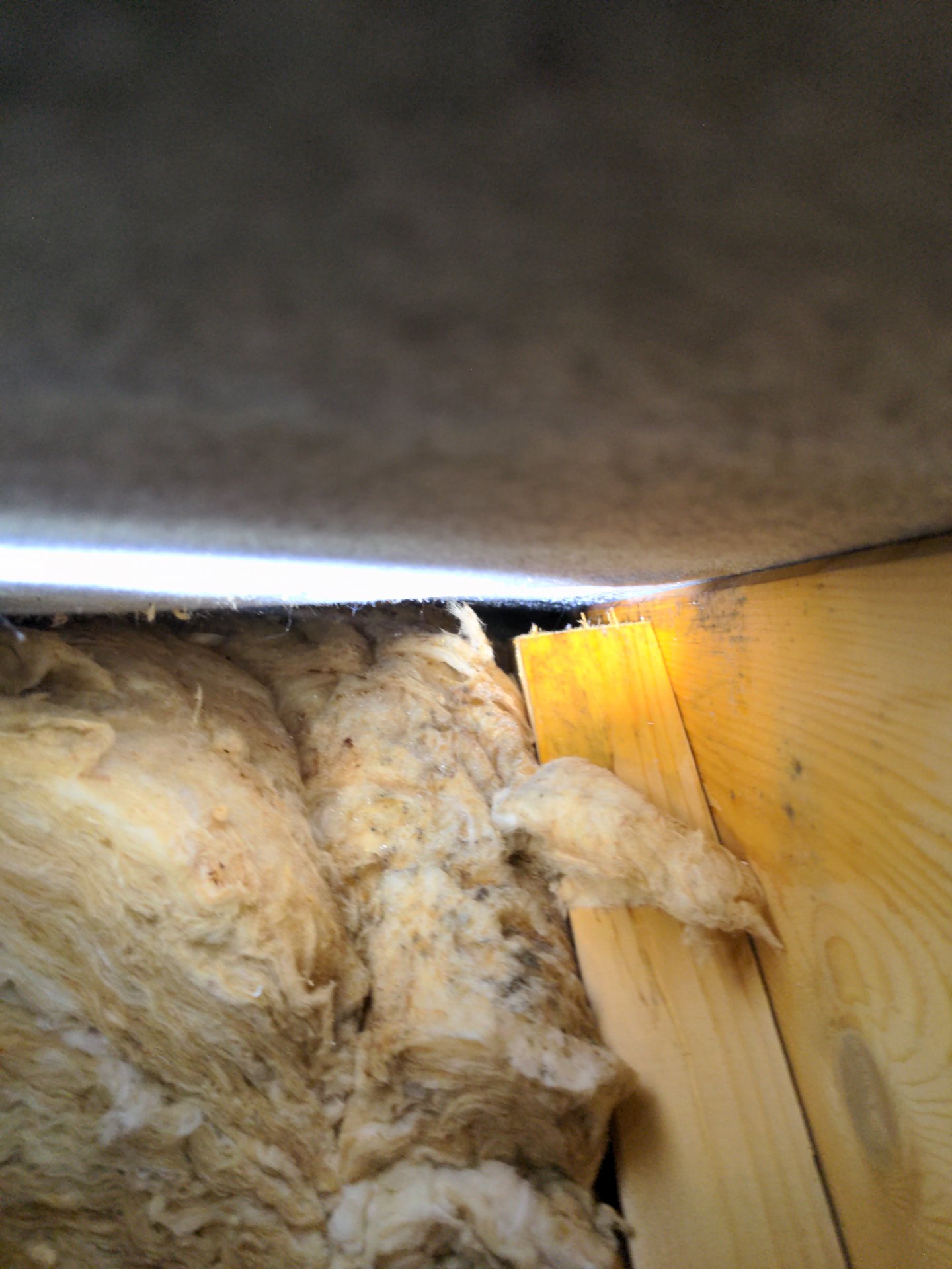

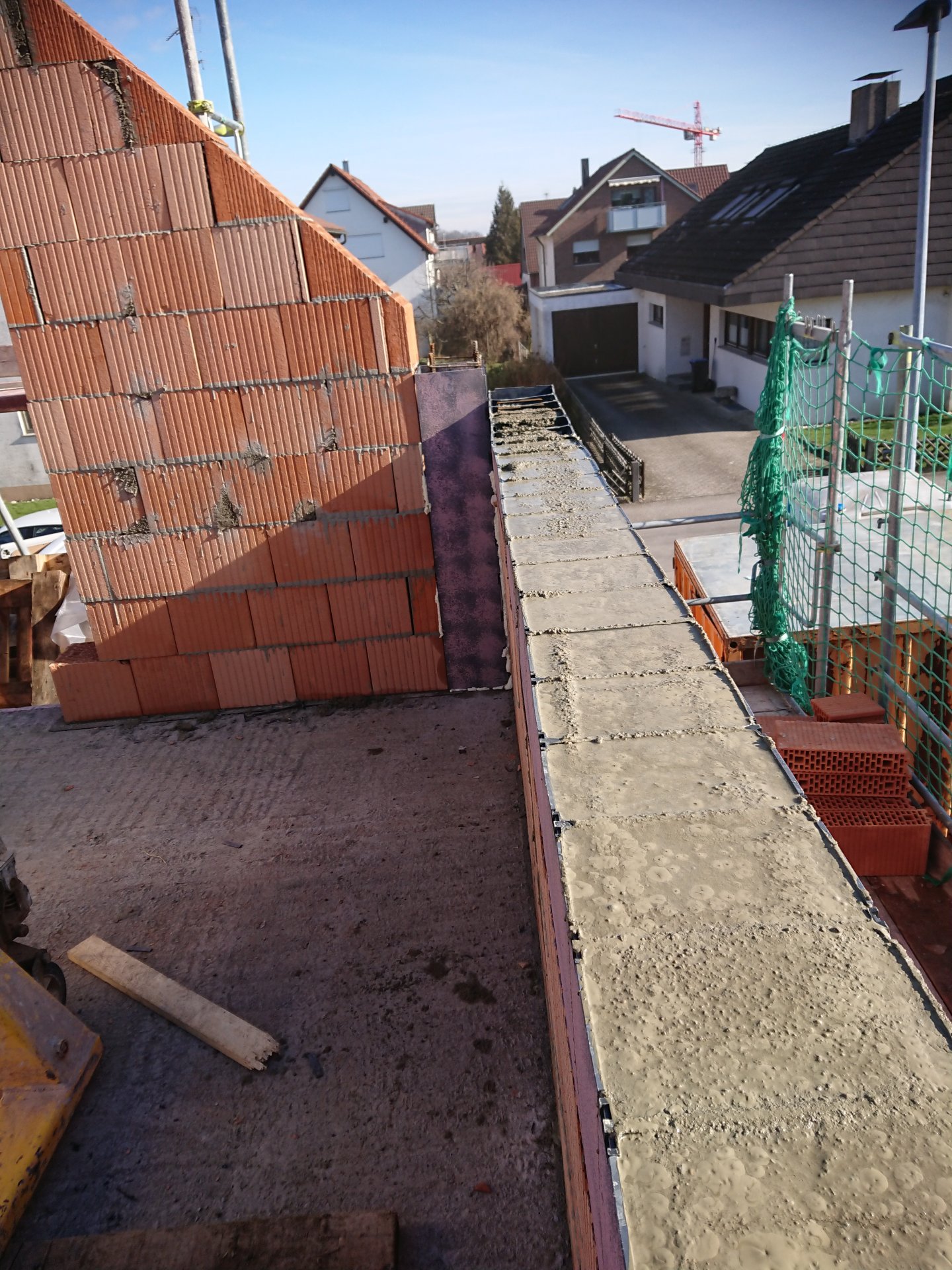

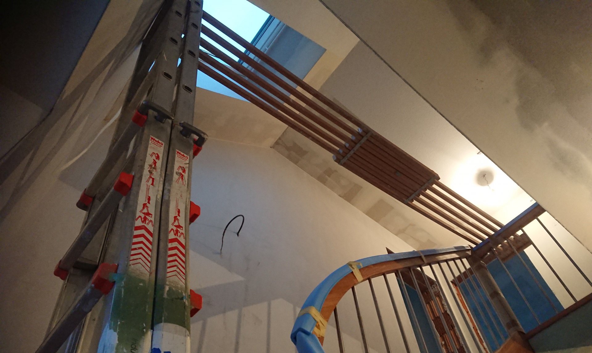

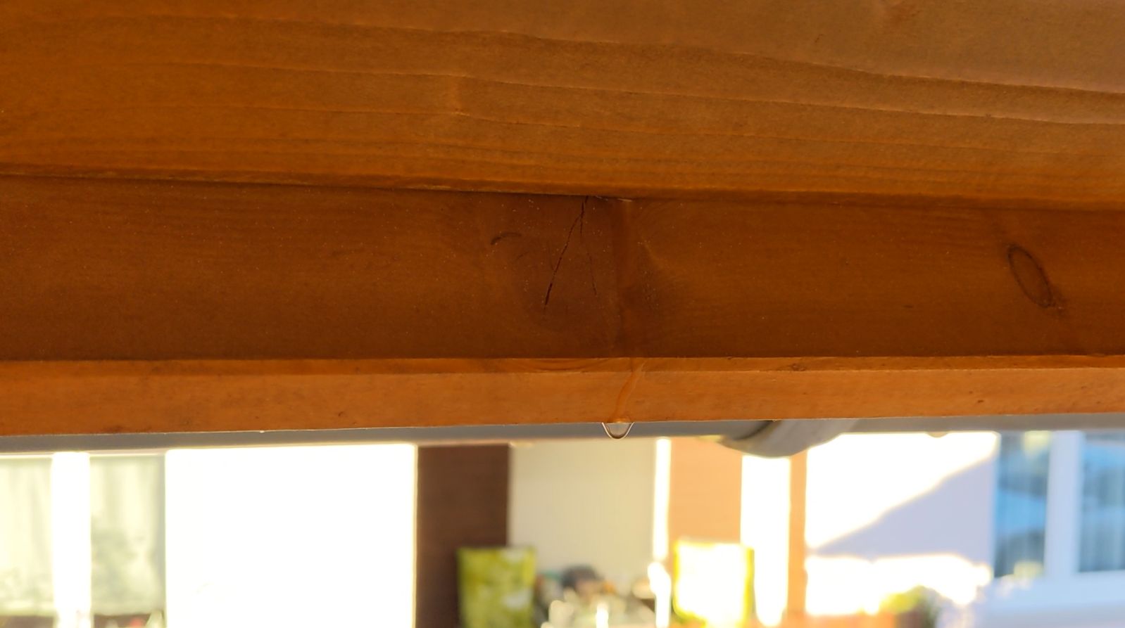

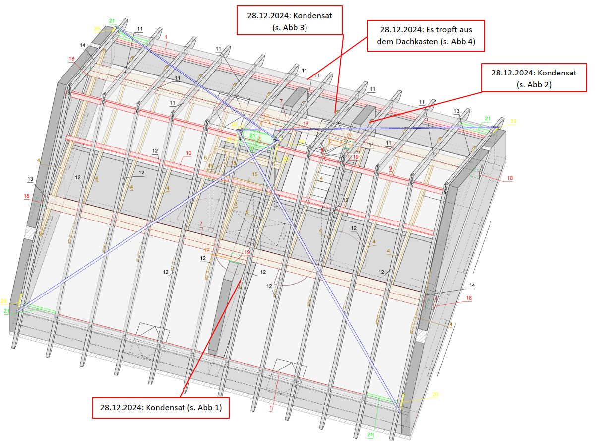

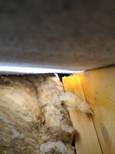

    Nach stärkerem Nachtfrost und gewisser Wärme am Tag hat es neulich aus dem Dachkasten getropft.
    An 3 Sparren war auch Kondensat (s. Bilder). Neubau, Dach wurde im März '23 gedeckt. Ist ein Kaltdach.
    Sind diese Dinge üblich oder muss ich mir Sorgen machen?
    Wie könnte ich bei der Ursachensuche vorgehen?
    Es gibt zwar den Beitrag Kondenswasser auf der Unterspannbahn im Dachboden, aber keine Tipps, wie man auf die Suche gehen könnte ohne allzu großen finanziellen Aufwand...
    Was mir gerade einfällt: Der Bereich, wo viel Kondensat auftritt, ist über der Haustür. Könnte durch die, seitens der Kinder geöffnete und oft nicht geschlossene Haustür, warme, feuchte Luft (aktuell 40% im Haus) hochsteigen?

    Bei Dir ist das selbe Problem wie in den Thema hier:
    Oberflächige Feuchtigkeit auf Dämmung
    Deine Dampsperre ist unterbrochen, hat kleine Löcher oder ist nicht ordentlich angeschlossen.
    Dadurch steigt Wasserdampf auf und dieser Damp schlägt sich am kältesten Punkt über dieser Stelle nieder. Das kann am Sparren sein, an der Oberfläche der Dämmung und auch an der Unterspannbahn.
    Sollte sich der Wasserdampf an der Unterspannbahn niederschlagen, so läuft das Wasser bis runter auf dein Sichtholz und tropft später aus dem Dachkasten.

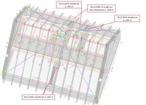

    In der Bauzeichung sieht man bei den Tropstellen die Zwischenwände. Ich geh davon aus, dass dort die Dampfsperre nicht richtig angeschlossen wurd.
    Nimm mal im Boden oben an den gesagten Stellen die Dämmung weg und prüfe die Dampfsperre.

    Die Lage der Abtropfstellen lässt mich (als Trüffelschwein für Bauschäden) vermuten,
    a) dass die Anschlüsse der Dampfbremse an die Treppenhausseitenwände nicht luftdicht ausgeführt wurden oder
    b) dass die Treppenhausseitenwände aus Poroton gebaut wurden und oberseitig nicht luftdicht abgemörtelt wurden.
    Beides hätte zur Folge, dass feuchtwarme Raumluft in die Gefache des Daches eindringen kann, dort an der Unterseite der Unterspannbahn kondensiert und unten an den Sparren raussuppt.
    Könnte das tatsächlich die Schadensursache sein? Auffällig ist es eben, dass alle Schadensbilder immer nahe der Innenwände liegen. In denen sind sicher auch Elt-Leitungen verlegt und wenn das Poroton-MW oberseitig nicht abgemörtelt ist, dann steigt durch die Steckdosen sicher reichlich Wohnfeuchte bis nach oben in den Gefachbereich des Daches.

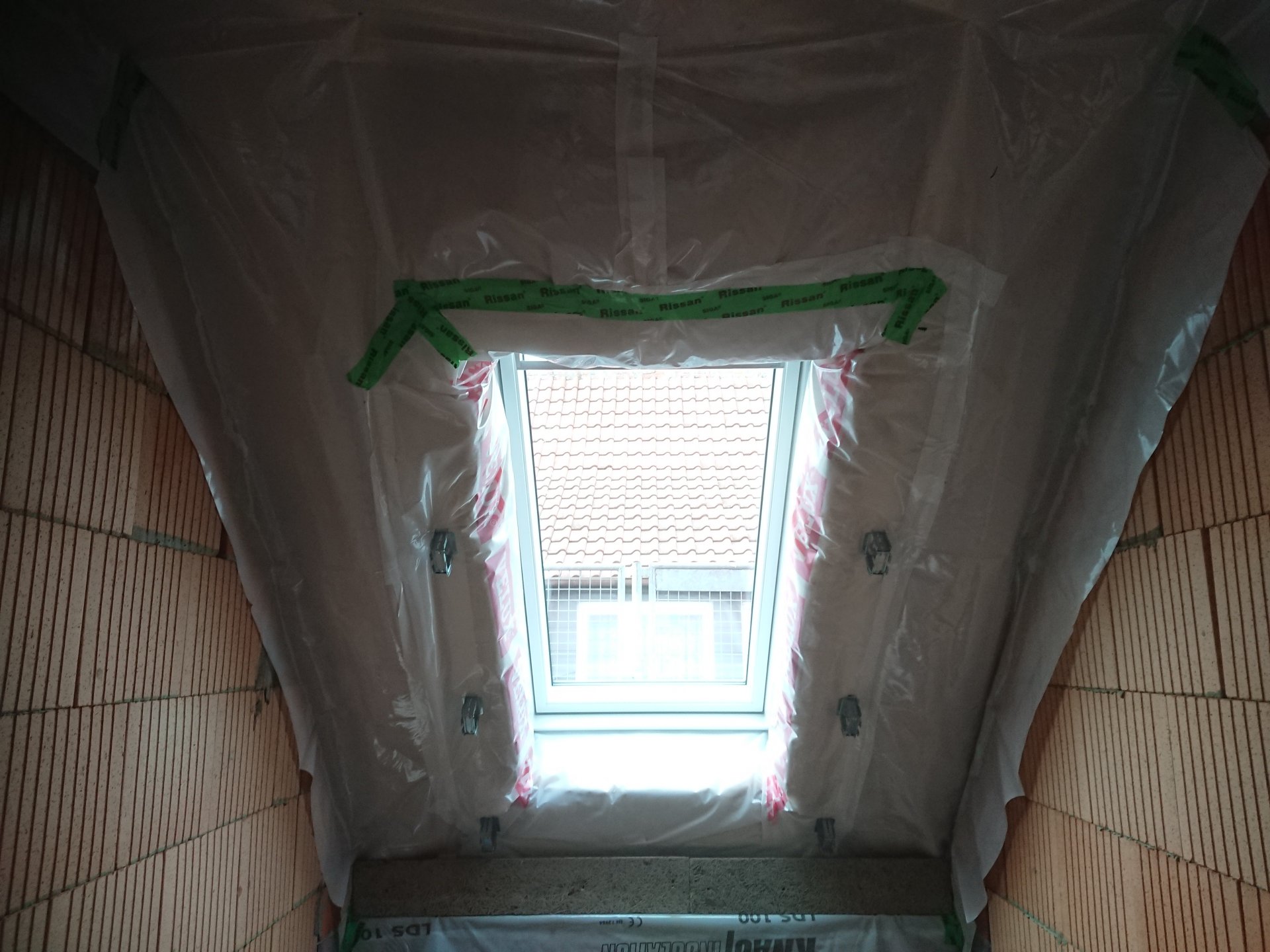

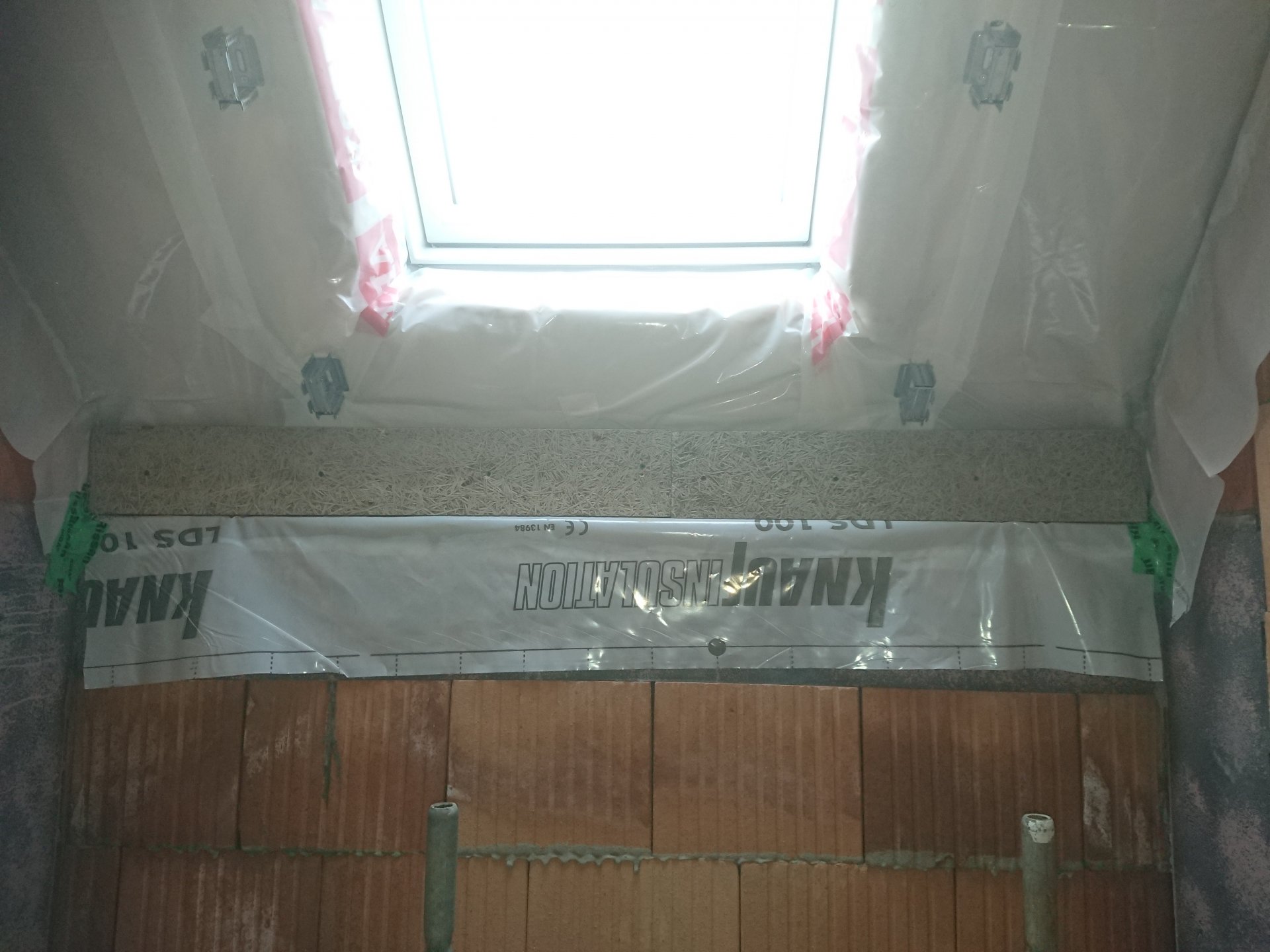

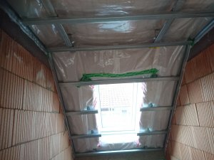

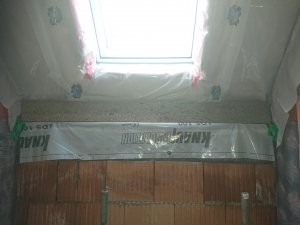

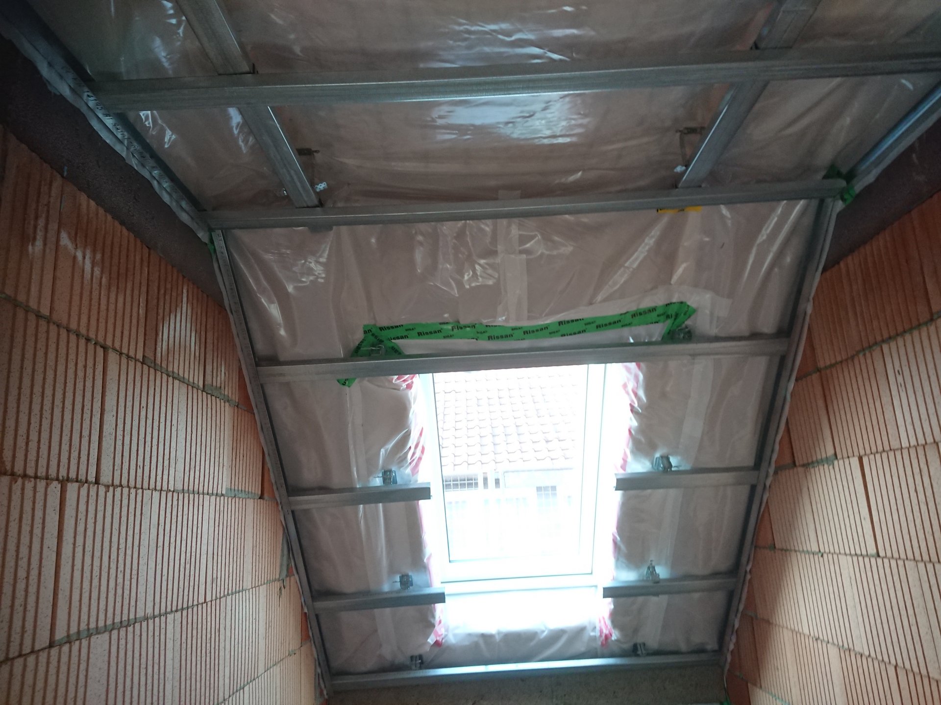

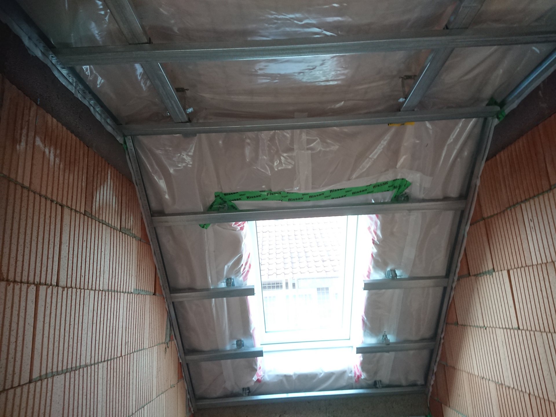

    Vielen Dank für eure Hinweise. Die Anschlüsse der Dampfbremse kann ich nicht mehr überprüfen, weil wir schon bald ein Jahr im Haus wohnen. Aber ich habe während der Bauphase ein paar Bilder gemacht. Hilft sicher nicht viel, aber besser als nichts

    Zum luftdicht abmörteln s. Anhang. Ist so eine Schalung drauf, die ausgegossen wurde.

    Ja - aber die Treppenhaussei9tenwände (Innenwände) sind im Bereich der Folienanschlüsse offensichtlich weder seitlich verputzt worden noch sind sie oberseitig abgemörtelt worden. Es würde mich nicht wundern, wenn es an diesen Wänden bei einem Blower-Door-Test im DG aus den Steckdosen zieht.
    Ist ja nur mein erster Verdacht gewesen. Kann sein dass es weitere Wege gibt, auf denen Wohnfeuchte in das Steildach gelangt.

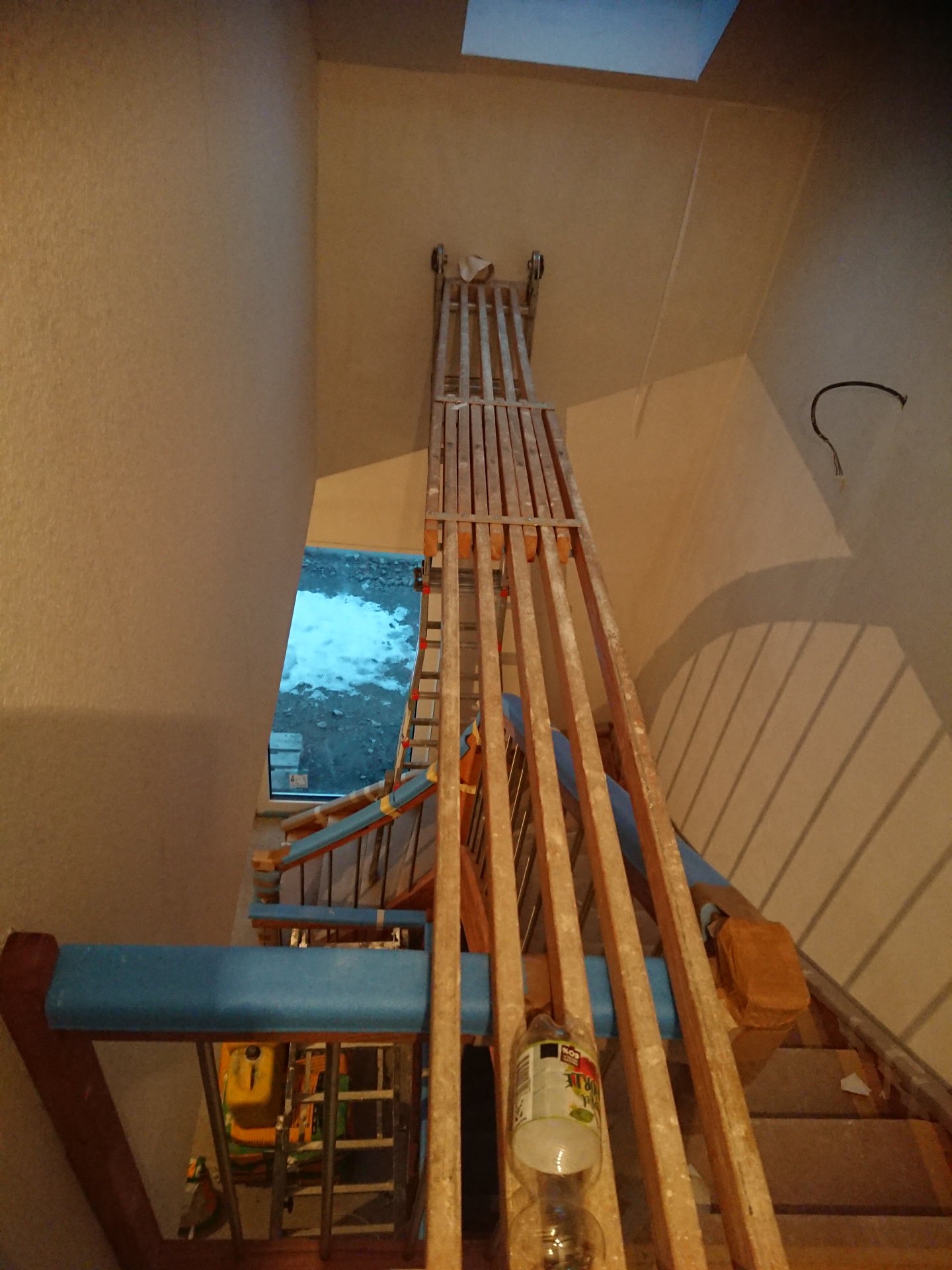

    Das verstehe ich nicht ganz. Geht es darum, die Verbindung zwischen Poroton und Ringanker zuzumachen?
    Also später kam überall noch Putz und Tapete drauf (die Bilder sind leider von schlechter Qualität.)
