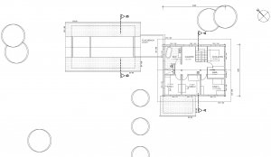

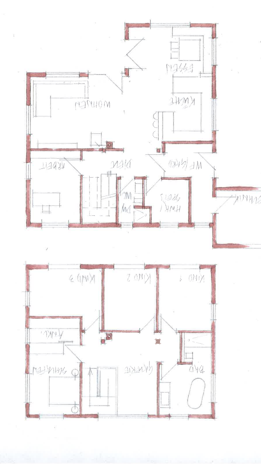

    Hat jetzt etwas gedauert. Aber das ist nun unser fast finaler Entwurf. Zur Ursprünglichen Idee ein, wie ich finde, gewaltiger Unterschied. Uns gefällt es. Lediglich der Kamin muss noch in die Wand.
    Was haltet ihr davon?

    Habt ihr vor mit LABO mitteln zu bauen in Bayern? Am besten mal beim Landratsamt anfragen, da sitzt jemand, der dafür zuständig ist. Die Häuser müssen ein paar Anforderungen erfüllen, um förderfähig zu sein. Kinderzimmer über 10m², Schlafzimmer der eltern über 14 m², Bei drei Kindern 145 m² + 15 m² für "Büro" zuhause, in der Summe.
    Aber auf jedenfall fall besser als der erste Entwurf. Küche gefällt mir besser. Eckbank ist Geschmackssache, aber schein euer Ding zu sein ;) Oben die Badewanne vor dem Fenster ist wohl etwas gewöhnungsbedürte, sieht in den ganzen Prospekten immer super aus. In der Realität ist da dann immer zu, wenn man in der Wanne sitzt. Aber ist eben bei Kleinen Grundrissen so, manchmal tuts auch ein Fenster weniger.
    Das man mit der Tür im Schlafzimmer Stirnseitig auf den Schrank zu läuft ist unglücklich. Vielleicht reicht ja auch nur eine Schrankzeile, allen Modeerschinungen mit Ankleiden zum trotz.
    Soll das EG noch als getrennt genutzt Wohnung benutzbar sein später? Dann würde ich bad und Treppe tauschen. Damit man das "Bad" der EG wohnung zuschlagen kann. hat natürlich Auswirkungen oben. Am besten wäre, wenn man das Bad durch verstezen der Wand später vergrößert werden könnte, um notfalls eine Barrierefreiheit hin zu bekommen.

    Hmh, vergleicht man die beiden Grundrisse, scheinen sich die Himmelsrichtungen völlig verändert zu haben....:confused:
  6. #26 driver55, 19.06.2019
    driver55
    driver55
    22.02.2008
    7.032
    1.897
    Pforzheim
    ...und vor allem ist wohl ein anderer Archi am Werk gewesen, weshalb das Update ja auch Monate gedauert hat. Oder wie darf man die beiden Grundrisse / Häuser denn deuten? Der ERSTE PLAN hat mit dem ZWEITEN genau NIX gemeinsam - bis auf die 3 KiZi.
    Ohne Bemassung keine Bewertung (möglich).

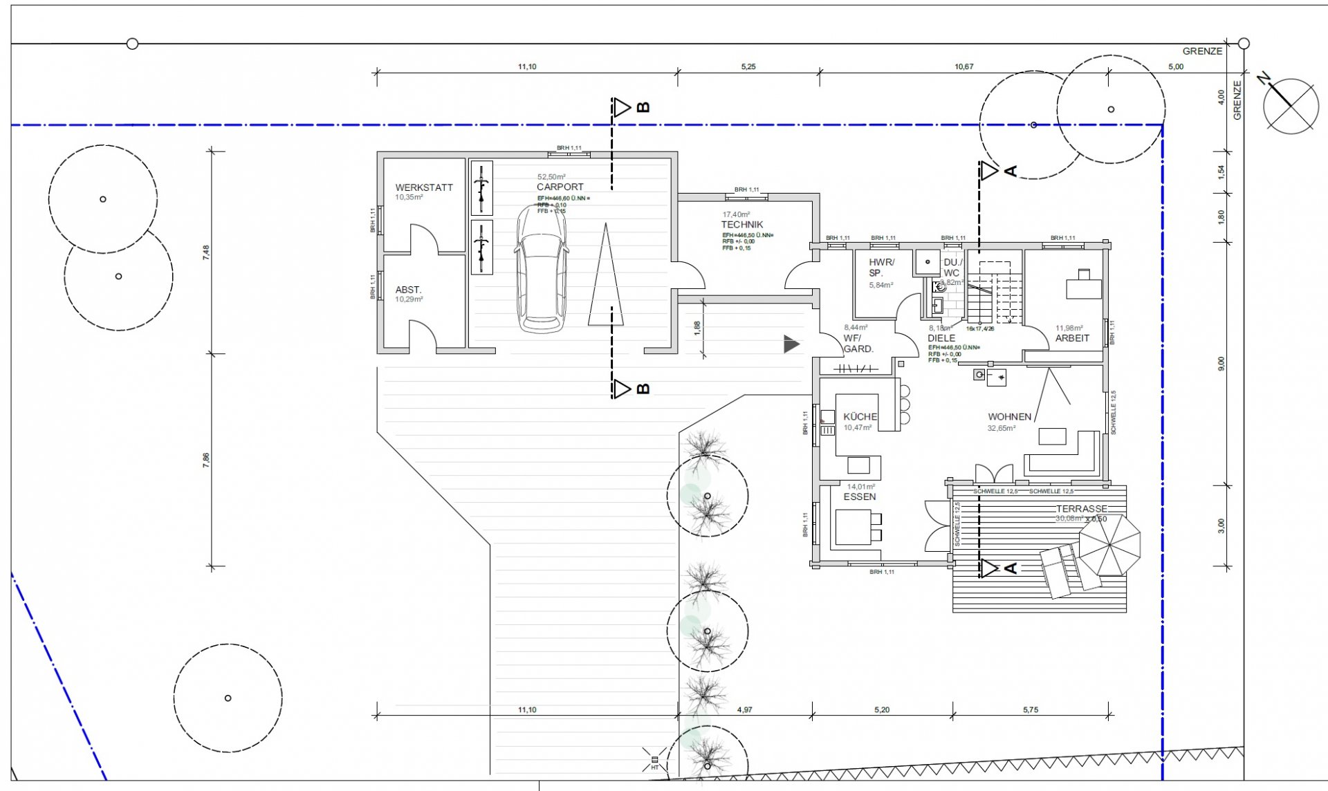

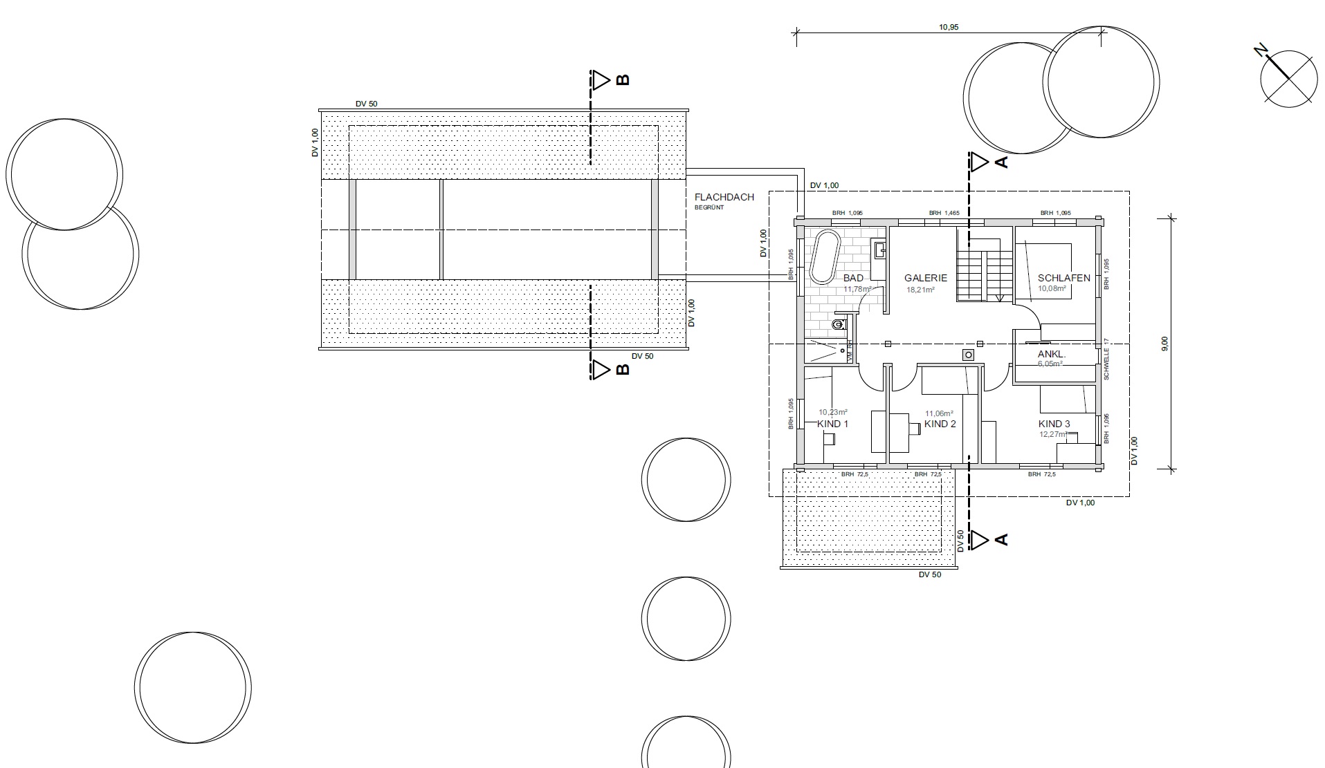

    Was lange wird ... Hier der aktuelle Stand des Architekten Entwurfs mit Maße. Nicht perfekt aber fast.
    Was ist euer Meinung?

    Ich finde die Kinderzimmer viel zu klein, vor allem gemessen am Bad, der Galerie und dem, was du dir an Raum zum Spielen zugedacht hast.

    Wer soll die Dusche im EG benutzen? Die Kinder?

    27 m langes Gebäude......und 10 m²-Kinderzimmer. Irgendetwas scheint da falsch zu laufen. Das möchtest du Deinen Kleinen nicht wirklich antun, oder?
    Bett 2 m², Schreibtisch ca. 1 m², Schrank ca. 2 m²...bleiben noch ca. 5 m² zum Bewegen.
    Für diese "Riesenhütte" hast du (viel) zu wenig effektiv nutzbare Wohnfläche im OG. 4 x Schlafen auf ca. 50 m², aber dafür eine Galerie (Flur) mit 18 m² - die kein Mensch braucht.
    Wo kommt das "Gerümpel" hin, welches normalerweise auf dem Dachboden oder im Keller landet?
    (Winterklamotten, Reisekoffer, Weihnachts-/Oster-/Herbstschmuck, sonstige Hobbyutensilien.....) Bei 5 Köpfen kommt da ordentlich was zusammen. In Technik? In den Abstellraum hinter dem Carport?
    Das EG geht einigermaßen, hat aber auch noch Optimierungspotenzial.
    • WF/Gard. ist mit 8,44 m² angegeben, effektiv zwischen Haustüre WF/GArd und Türe Diele sind dies vielleicht 2,5 m², wg. dem Weg zur Technik. Die zweite Türe würde ich z.B. weglassen. Wirkt und ist dann auch etwas großzügiger.
    • Bei Feiern mit mehreren Personen ist es unpraktisch, wenn die Küche zwischen Essen und Wohnen ist. Somit hast du keinen zusammenhängenden Bereich.

    hmmm - 9x10,8m Brutto = 190m² Wohnfläche bei vom DG überdachter Terasse?
    Entweder hab ich in Mathe wirklich gepennt oder die Wände sind klapperdürre. Komme nämlich selber bei 9x10,2m und 1,4m hohem Drempel auf 135m² Wohnfläche.
    Würde an Stelle des TE mit den Experimenten aufhören und erstmal ganz klassisch beim 0815-Satteldachhaus anfangen, sowie die Garage aus dem Plan rausnehmen. Danach kann man den Grundriss weiterentwickeln.
