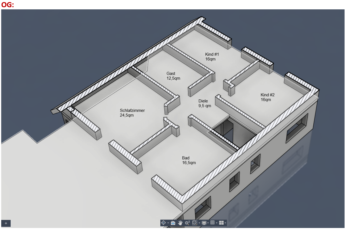

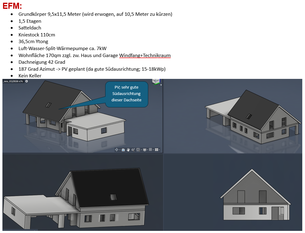

    Hallo Community,
    ich bin ganz neu hier und bitte einmal um Feedback zu folgender Planung. Den Grundkörper habe ich so ähnlich aus einem Katalog übernommen und dort den außenliegenden Windfang+Technikraum als Übergang zur Doppelgarage hinzugefügt. Prämisse wäre ein PRAKTISCHES Haus mit Blick auf P/L und weniger auf "Schnickschnack".
    Ich danke für ein paar Meinungen dazu und allen ein schönes WE.

    Oh, Entschuldigung - das wusste ich nicht. Dachte, dass die Funktion des PDF-Uploads dafür gedacht ist.

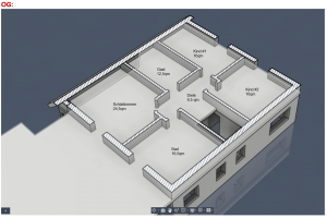

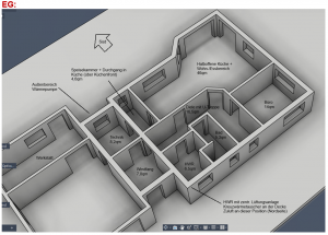

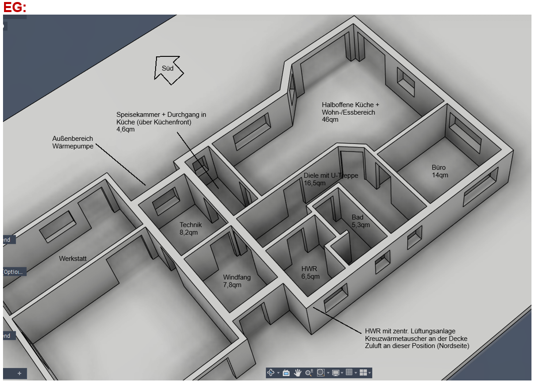

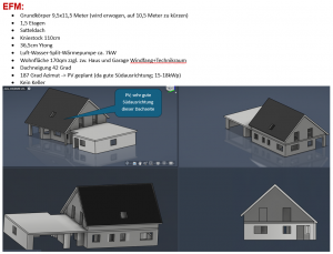

    Was @415B meint ist:
    - Bitte Pläne mit Maßen einstellen. Die 3D-Ansichten helfen genau 0, um Engstellen gut zu identifizieren
    - Dazu bitte noch einen den Fragebogen einstellen - hättest Du eigentlich direkt angepinnt sehen müssen bei der Threaderstellung Grundrissdiskussionen - bitte vorher lesen!
    ==> man kann Dir nicht helfen, wenn man Euch inkl. Eurer Lebensweise nicht kennt. Du bekommst ohne Fragebogen auch keine vernünftigen Antworten
    Was aber sofort auffällt, ist fehlendes Licht im OG ==> warum keine DFF? Oder sind Eure Kinder Albinos, die kein Licht vertragen?
    Habt Ihr überhaupt Kinder oder sind die Bezeichnungen nur Platzhalter für eigentliche Abstellkammern? (daher der Fragebogen)
    Die Küchenzeile, in der sich die Tür zur Speis befindet, bietet Platz für was genau? Passt da was an die Wände? Kochinsel zwischen Tür und Fenster?
    Fehlende Möblierung maßstabsgenau. Flur ist ein langer sehr dunkler Gang. Wie und wo ist die Treppe?
    Ach komm, stell besser die Pläne ein...
