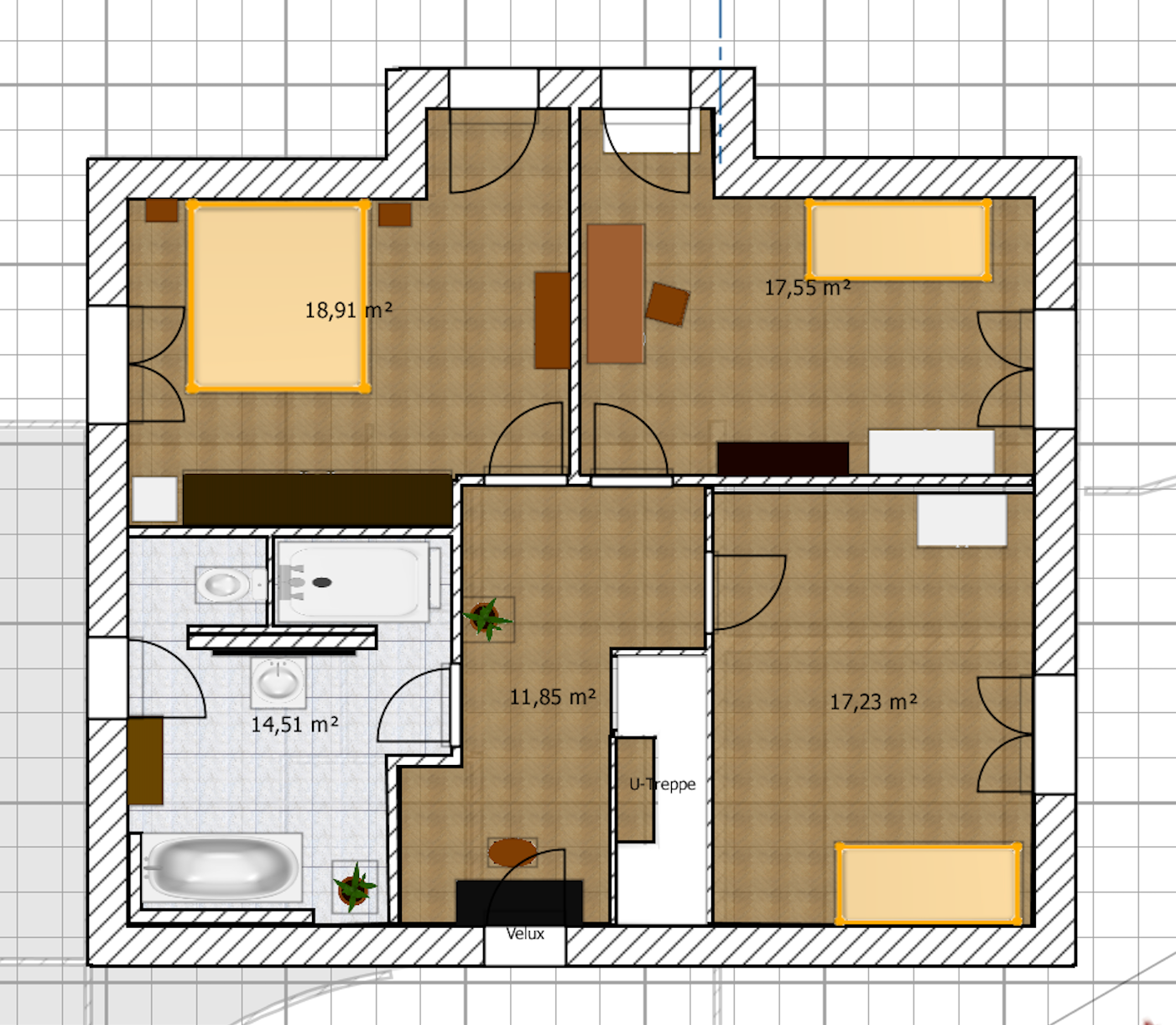

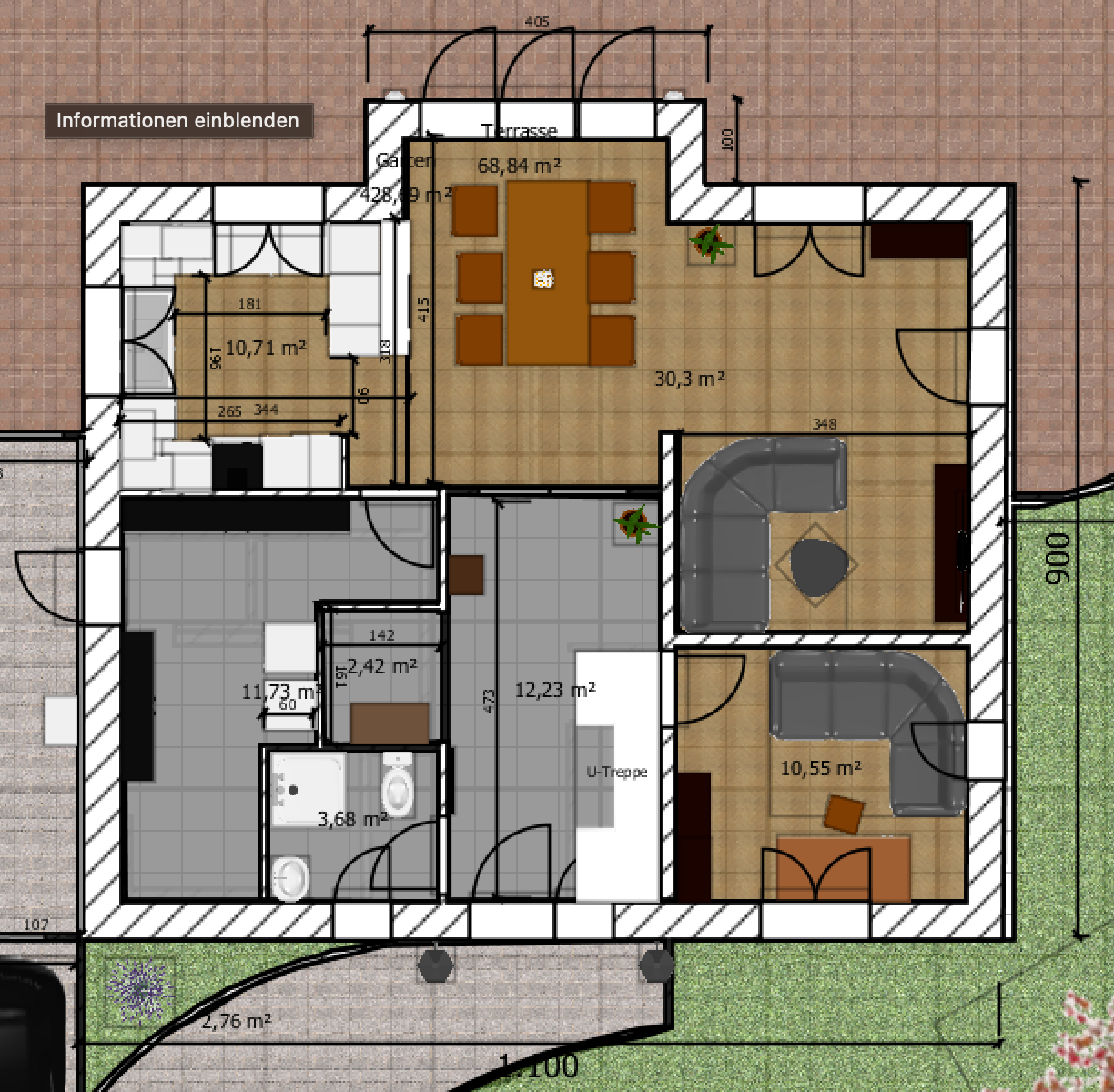

    Ich konnte den Fragebogen nicht finden, fülle ich aber gerne aus.
    Bis dahin - hier nochmal ein Kapitänshausanbieter aus Schleswig Holstein als Beispiel (wir bauen mit dem nicht, daher keine Empfehlung): Virtus-Massivhaus (ich darf noch keine externen Links posten).
    Bei unserem Hausanbieter muss man als Häuslebauer selber einen Grundriss einreichen, der dann im Architektengespräch im Detail besprochen wird und vermutlich auch korrigiert wird (den Termin dafür haben wir in einigen Wochen). Daher haben wir unser "Wünsch dir was Haus" geplant, müssen es aber ggf. umplanen. Hierbei sind wir mit Hausabmessungen 9x11m final. Anbei hänge ich noch unsere Grundrisse an.
    Was hier in den Grundrissen noch nicht zu sehen ist, ist unsere Treppe in den Spitzboden, da wir da wie beschrieben einfach nicht wissen, wo wir diese aufgrund der Schrägen im OG trotz Drempelhöhe von 1.10m hinsetzen sollten. Für uns würde hier auch eine schmalere oder steilere Treppe reichen, sie muss also nicht Deckungsgleich zu der Treppe vom EG ins OG sein.
    Nicht vergessen, wir sind nicht vom Fach und es ist unser erstes und vermutlich letztes Haus ;)
    EG:
    OG:
    Bin für euren Input dankbar!

    Raumgefühl ist eine Berufung
    Der Fragebogen ist hier im Unterforum angepinnt. Als Du den Beitrag also begonnen hast, steht dort dick: bitte vorher Lesen.
    Grundrissdiskussionen - bitte vorher lesen!
    Wie @11ant es schon sagte: die Dachneigung ist wichtig. Der Dachboden muss dort, wo Du unter Dach herauskommen möchtest, mindestens die 220 Stehhöhe haben.
    Der angezeigte Grundriss ist aber Murks. da ist - auch wenn Du da eine Fantasie-Couch reingepresst hast - da will ja keiner sitzen können, geschweige denn kann dort in der Nische ein Familienabend vor dem TV genossen werden. Und eine Symmetrie für ein Kapitänshaus sehe ich auch nicht.
    KerstinB und JulesSH gefällt das.

    Virtus hat ja zB das V140 bzw. das V150. Das Dach ist schon relativ steil, die Treppe würde auch so mittig des Giebels herauskommen.
    Die zusätzliche feste Treppe würde man etwas kürzer und steiler auslegen. sie geht dann im Zwerchgiebel ab und führt parallel nach oben in den DB.
    Allerdings bezweifel ich, dass da oben schon grundsätzlich annähernd eine Stehhöhe in akzeptabler Breite herauskommt, dass sich eine feste Treppe lohnt, ohne sich den Kopf zu stoßen. Letztendlich kommen ja auch zusätzliche Dämmkosten auf einen zu, da es dann kein Kaltdach werden würde.
    Man könnte über eine Raumspartreppe nachdenken: dann ist man schon vorsichtig und gewarnt auf den Weg nach oben.
