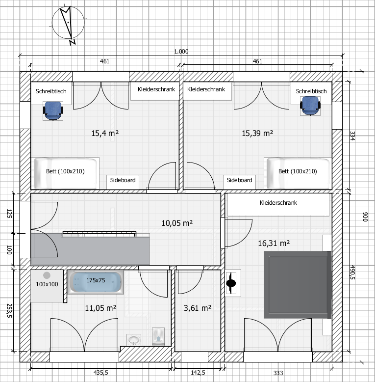

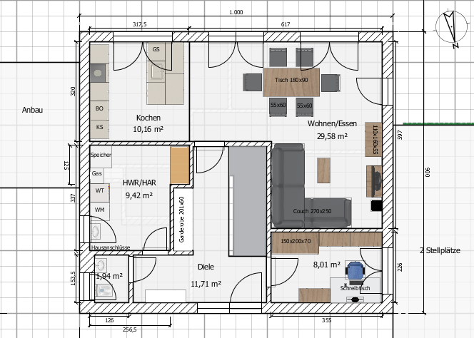

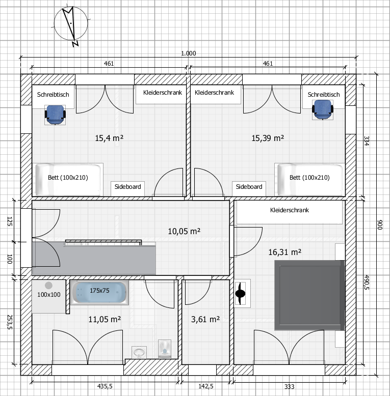

    Wir werden beim 10x9 Grundriss bleiben. Meiner Frau gefällt die langgezogene Form des Hauses nicht. Die ist irgendwie wie eine DHH nur ohne andere Hälfte.
    Sie möchte sich auch nicht auf einen Grundriss einlassen.
    Der jetzige vom Architekten gefällt uns beiden soweit, sind aber für Anregungen offen.
    Der Grundriss wird gespiegelt, so das das Wohn-/Esszimmer auf der Westseite noch ein Fenster bekommen kann.
    Auf der Westseite kommen dann 2 Stellplätze (einer ggf. mit Carport) hintereinander.
    Auf der Ostseite kommt ein Anbau oder ähnliches hin, um dort Fahrräder usw. zu lagern. Optional steht dort noch ein weiterer Stellplatz zur Verfügung.

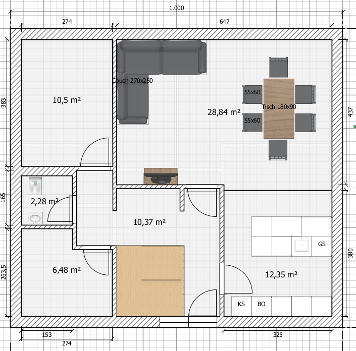

    Hier noch einmal meine Fragen und weitere.
    EG:
    • Ist der TV-Bereich groß genug oder solltem man diesen um x cm tiefer machen (dementsprechend die Treppe schieben)?
    • Die Diele ist insgesamt 2,35 m breit. Die Treppe ist 1 m breit (im OG plus 0,2 m Austritt). Sollte man die Breite so lassen oder ggf. etwas schmaler machen?
    • Die Tür von der Diele zum Wohn-/Esszimmer in den Raum oder in die Diele aufgehen lassen?
    • Wie sieht die Treppe bzw. die Diele einladender aus?
      • Treppe so lassen
        • Was macht man mit der Fläche unter der Treppe?
          • Offen lassen?
          • Abstellraum (von wo aus zugänglich)?
          • Auf die andere Seite packen, also zum HWR gewandt?
          • Einbauschränke für die Garderobe?
      • Treppe um 180° drehen
        • Hierdurch könnte der Eingangsbereich größer werden oder Einbauschränke für die Garderobe
    • Der HWR ist recht groß und läd vielleicht das ein oder andere Gewerk ein sich auszutoben ;-).
      • Vielleicht dort vom Flur aus die Garderobe einbuchten?
        • Im Gegenzug die Fläche vorm WC öffnen und ggf. den HWR um ca. 25 cm nach planunten verlängern.
    • Wie breit sollten die Türen zum HWR und WC sein?
      • Reichen 73,5er-Türen aus oder auch 86er-Türen?
    OG:
    • Den Bereich vor den Kinderzimmern so lassen oder die Tür von Kind 2 weiter schieben, also bündig zum Treppenaustritt?
    • Der Abstellraum etwas schmaler machen, so das auf der einen Seite 50 oder 60 cm breite Regale passen.
      • Die Dusche wird etwas weiter in Richtung Kind verlängert, jedoch mit einem Zwischenraum, z.B. für Technik usw.
    • Wie breit sollte die Tür zum Abstellraum sein?
      • Reicht eine 73,5er-Tür aus oder auch eine 86er-Tür?
    • Die Tür zum Bad (und dementsprechend zum Schlafzimmer) 40-45 cm hochschieben, so dass dahinter noch Schränke passen? Oder reicht der Platz zwischen Badewanne und Dusche aus um dort 1-2 schmale Schränke hinzustellen?
    • Wenn die Treppe so bleibt: einen Überstand machen?

    11ant gefällt das.
  2. simon84
    22.968
    6.749
    Gemeint ist vermutlich damit: Das Wohnzimmer ist so zugeballert mit Fenstern und Möbeln, dass es überhaupt keine freien Stellflächen mehr gibt.

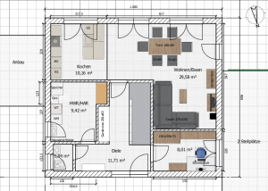

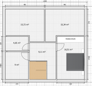

  3. #263 Gast48331, 13.12.2018
    Gast48331
    Gast48331 Gast

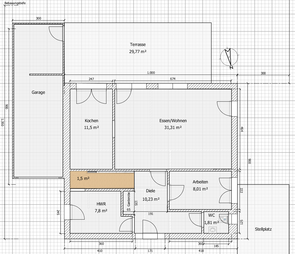

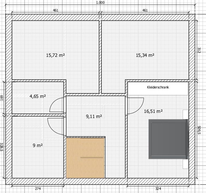

    Hm, einerseits sollen Fenster rein, damit Licht reinkommen kann, anderseits müssen ein paar Möbel ins Wohnzimmer.
    Eigentlich sind es nicht mal viele Möbel: eine Couch, TV-Schrank, ein Schrank und die Esstisch-Gruppe.
    Wenn das Haus 10 Meter breit ist, dann kann man die Bereiche Kochen/Essen/Wohnen entweder auf diese Breite, also eigentlich nur 9,30 Meter verteilen und diesen Bereich tiefer machen. Oder aber nutzt einen L-Raum uns lässt den Bereich der in den Hintergrund soll um die Ecke verschwinden. Hierbei hätte man dann die 9,30 Meter zum Garten für 2 Bereiche, dafür nicht ganz so tief.
    Oder gibt es noch eine andere Idee?
    Ich hab auch nochmal einen 8,5 Meter-Grundriss, welcher hier nicht sofort auseinander genommen wurde, auf 9 Meter verlängert und die Treppe anders gesetzt. Hab leider nur noch ein Screenshot.

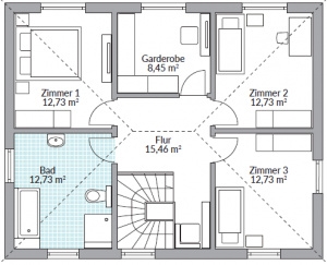

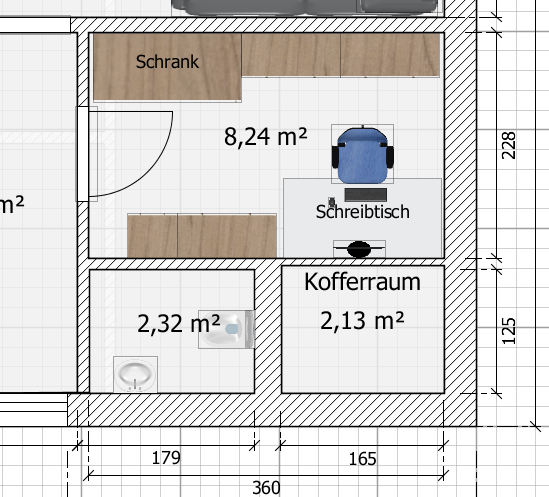

    Vielleicht zieht man das Arbeitszimmer noch etwas hoch, damit der Bereich vorm WC etwas größer wird. Die Wand zwischen Küchen und Wohnzimmer könnte auch weg oder zum Garten hin halbhoch werden. Im Flur oben gehört natürlich noch ein Fenster. Den Flur oben könnte man auch noch etwas breiter machen, falls dieser zu eng sein sollte. Dann würden die eigentlich zu großen Kinderzimmer etwas kleiner werden.
    Und dann hätte ich hier noch einen Grundriss (ohne Fenster und Türen), aufbauend auf dem Danwood P 151.3.
    Kann sein, dass die U-Treppe etwas zu groß ist. Die Treppe könnte man vielleicht auch noch etwas nach unten ziehen. Der Antritt wäre noch offen. Angedacht hätte ich diesen vor der Tür zum Wohnzimmer, so dass der Bereich unter der Treppe rechts unten begehbar wäre.

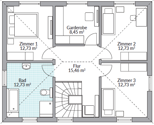

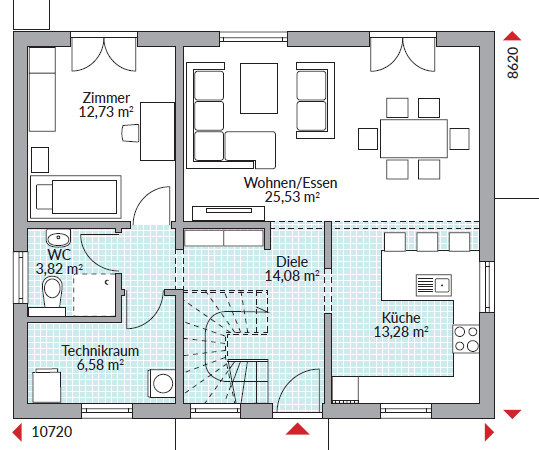

    Des Weiteren hätte ich noch den Park 151W von Danwood. Vielleicht kann auf diesem auch aufbauen?

    Ein paar wenige, Eckpunkte müsst ihr euch knallhart setzen.
    Fang doch mal mit den Baukörpermaßen außen und Position und Form vom Treppenhaus an.
    Einigt euch darauf. Das wird bei euch in der Familie besprochen, beschlossen und dann NICHT mehr geändert.
    Zwischenwände, Fensterposition usw. könnt ihr ja weiter nach belieben schieben.
    Sonst kommt ihr hier echt nicht weiter, wenn jede Woche ein anderer Vorlagegrundriss aus dem Ärmel geschüttelt wird.

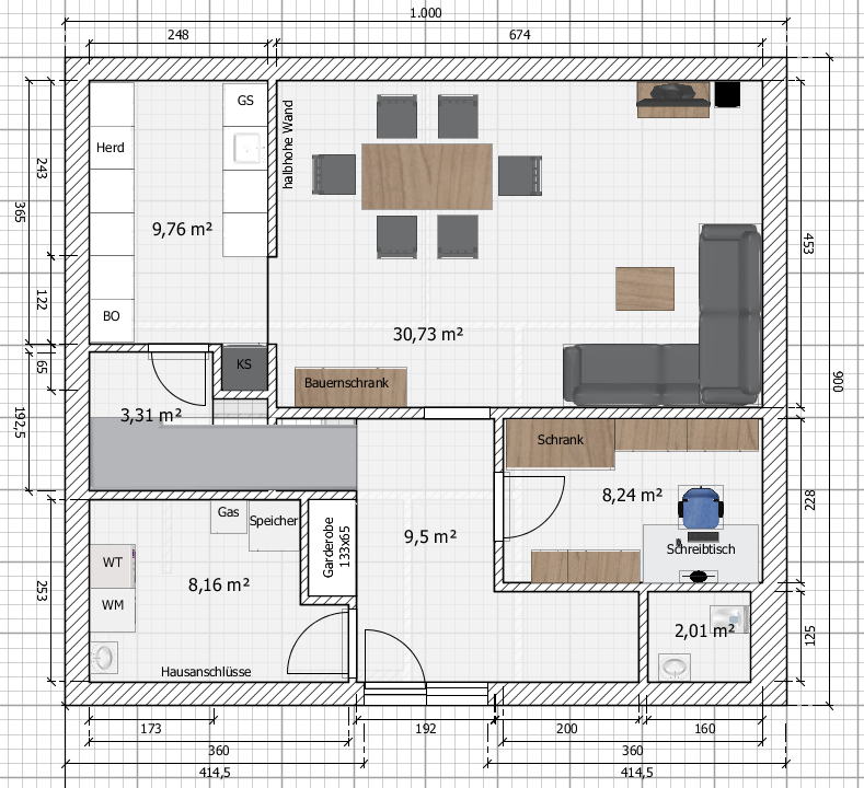

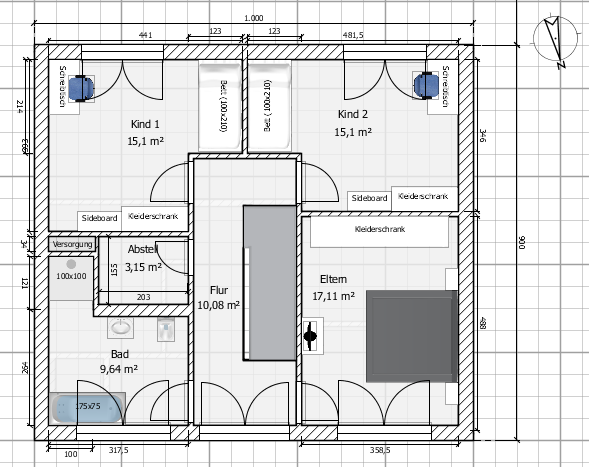

  11. #271 Gast48331, 14.12.2018
    Gast48331
    Gast48331 Gast
    Nein, warum?
    Einen Vertrag wird es erst geben, wenn der Grundriss soweit im Klaren ist. Vorher weiß man ja auch noch nicht wie teuer es werden wird.

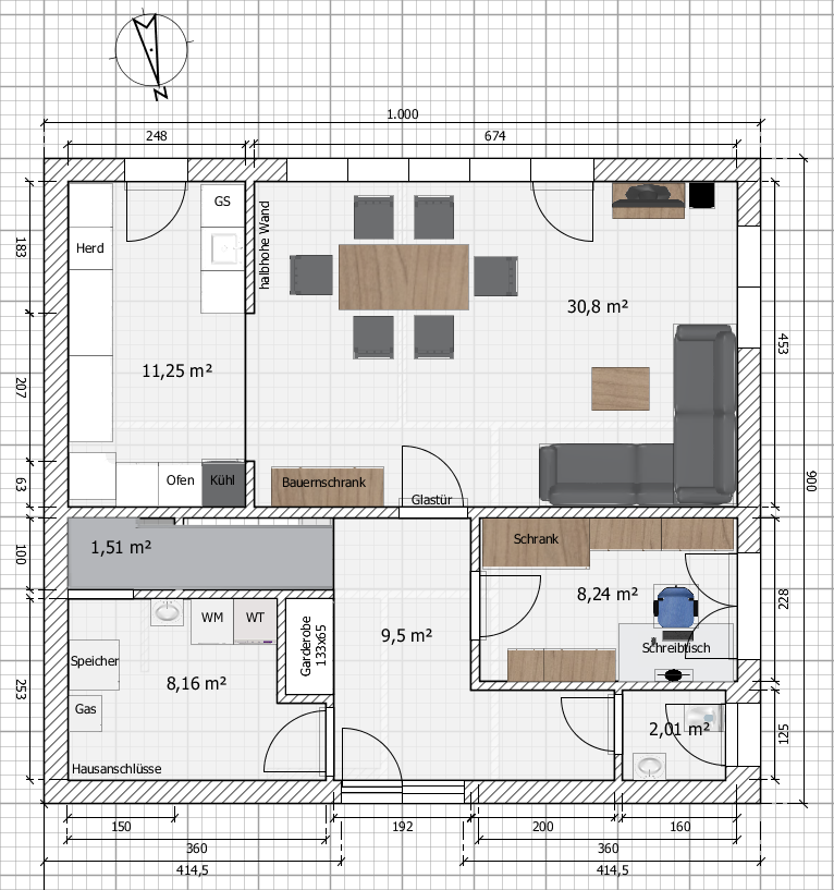

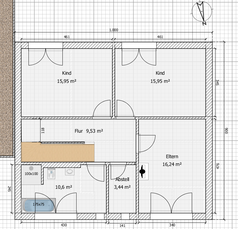

    Aber was ist denn mit diesem Grundriss (Türen und Fenster sind nur exemplarisch)?
    Die 1/4 gewendelte Treppe stört im EG nicht und erzeugt unnötige Diele. OK, dafür oben im Flur, aber dort ist tendenziell auch Platz. Irgendwo wird man immer Verkehrsfläche um eine Treppe haben.
    Auf dem 1. Blick sehen die Raumgrößen in Ordnung aus. Der HWR ist vielleicht was blöd zu stellen und die Küche vielleicht ein wenig zu lang gezogen. Unter der Treppe ist jedoch auch noch ein wenig Abstellfläche.

    So viel Glühwein kann ich garnicht picheln, daß da etwas in Ordnung aussieht. Auf den ersten Blick sehe ich da nur im OG einen Flur mit mehr Andertreppeentlanglauffläche, als jemals im EG an eigentlicher Treppenfläche gespart werden könnte. Sechs und setzen langt da nicht mehr, eine Woche Hofdienst !
    Nein, kann man ganz gewiß nicht: ein Grundriß, der in einer Dimension zu groß ist, funktioniert NIE. Egal wie annähernd flächengleich er mit den Soll-Maßen wäre, denn das wäre nur die quantitative Ebene. Auf einem Bein steht man schlecht, auch wenn man noch so große Ohren hat.
    Du solltest wirklich endlich aufhören, Rosenkränze mit Beispielgrundrissen zu beten.

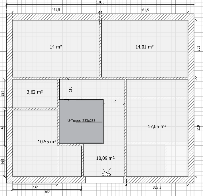

  15. #275 Gast48331, 15.12.2018
    Gast48331
    Gast48331 Gast

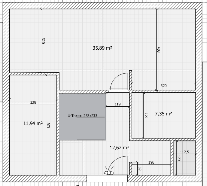

    Nun ja, ich sehe in kaum einem Standard-Grundriss einer 130-150 m² Statdtvilla im OG einen kleineren Flur ;-).
    Ich hab bei dem Grundriss mal eine U-Treppe probiert. Davon ab, das diese dann im Wohnzimmer Stellfläche wegnehmen würde, wäre der Flur, wenn dort ein Fenster drin sein soll, oben genauso groß.
    Wir reden bei diesem Grundriss aber von 7 cm, die das Haus schmaler werden würde, dafür aber einiges tiefer.

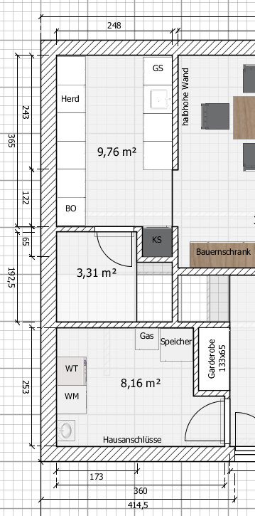

    Hier mal auf die Schnelle ein wenig umgezeichnet (U-Treppe beispielhaft mit 213x200). Fenster fehlen noch und oben die Kinderzimmer, den Abstellraum und das Bad könnte man vielleicht auch noch schieben:
    Ernst gemeint?
    Durch diese Äußerung kommt eher etwas Ironie durch ;-).
    Der HWR war mit dem Durchgang unter die Treppe nicht wirklich doll. Dadurch ging Stellfläche im HWR verloren. Anderseits ist die Küche auch recht lang gezogen, so dass ich die ein wenig verkleinert habe und von dort aus einen Zugang unter die Treppe (mit kleinem Vorraum) geschaffen habe. Diese Fläche kann dann als Speisekammer oder vielleicht auch in der Ecke als Abstellraum genutzt werden.
    Oben gefällt mir das mit dem Abstellraum irgendwie nicht so wirklich. Eigentlich geht es doch nur darum Fläche (ca, 200x60 cm) zu schaffen. Hab schon überlegt, ob man nicht analog der Garderobe im EG auch im OG einen Einbauschrank im Flur (z.B. bei einem Kinderzimmer) machen kann.
    Eine andere Idee wäre im EG das WC nach vorne zur Diele zu ziehen und die Fläche dahinter als Kofferraum (Abstellraum) vom Arbeitszimmer aus zu nutzen. Dann sollte man doch eigentlich genug Abstellflächen haben. Der Schreibtisch ist automatisch höhenverstellbar (und dahinter dann eine 1 Meter hohen Tür), oder man stellt dort nen Schrank (mit Hinterausgang) hin.
