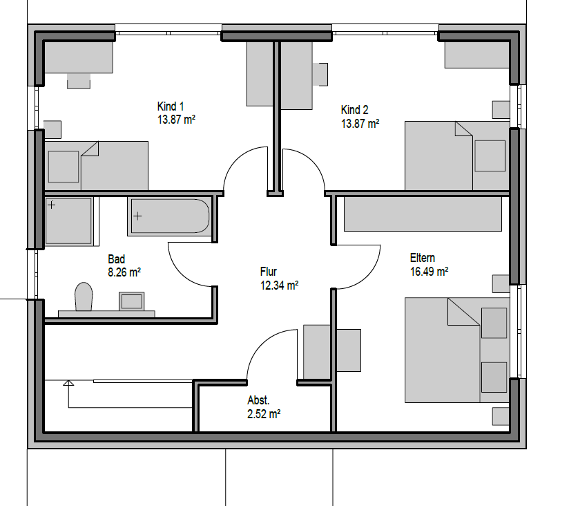

    Beim letzten sehe ich eher eine 2/4 gewendelte Treppe, da sparst Du Dir den unsinnigen Flur im OG.
    Unten springt dann noch unter der Treppe ein Abstellraum raus, den man als Garderobenschrank nutzen kann.
    DIese 35cm tiefe Garderobennische reicht ja gerade mal für die Tagesjacken.

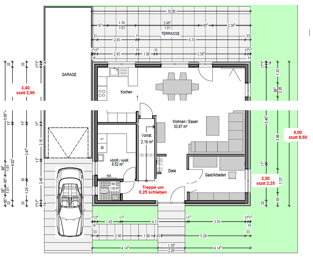

    Auf die Schnelle habe ich den Entwurf noch einmal umgezeichnet. So könnte man vielleicht die Garderobe zwischen Eingang Treppe EG und Ausgang Treppe OG packen, Die Treppe könnte vielleicht auch noch ein wenig weiter in Richtung Außenwand oder auch anders geschwungen sein. Wichtig wäre nur, dass man oben so rauskommt, dass man ins Badezimmer kommt.
    Im EG wäre die Küche hingegen entweder zu klein (wenn man diese einzeilig positioniert) oder zu groß (wenn es eine U-Form wird). Aber das schaue ich mir später noch einmal an.
    Ganz ehrlich, ich hab unsere Garderobe (Garderobenleiste) nachgemessen, und da hängen einige Jacken. Die ist noch nicht mal 35 cm tief mit Jacken und nur 70-80 cm breit ... aber hier kann man bestimmt noch ein wenig nachjustieren ;-).

    Da magst Du recht haben, aber nur bedingt. Viele Männer unterschlagen die Saisongarderobe, vor allem aber die Schuhe der Frau, sowie die anfallende Kindergarderobe, die ja noch nicht da ist.
    Mein Mann hat mittlerweile mehr Schuhabstellfläche als ich als Frau, weil ich saisonal wechsel. Das ist zusammen ein ganzes Bücherregal, ohne Arbeits- und Gummistiefel für Garten, Wald oder Sport.
    Allein für Taschen braucht man Platz.
    Anstatt einer Kammer mit zwei kleinen Regalen würde ich im Flur einen Einbauschrank einplanen. Spart Fläche und sieht edel aus.

    Mal ne andere Frage zum Thema HWR/HAR:
    Wenn man einen solchen Raum hinter dem Wohnzimmer platzieren würde, wie im letzten Entwurf, bekommt man davon was auf der Couch mit (wenn man jetzt nicht gerade Waschmaschine und Trockner genau auf der anderen Wandseite hat?

    Also den Raum weit weg von der Couch?
    Hätte gedacht, dass wenn man die Technik irgendwo im Bereich zur Außenwand packt, dass es dann so wäre, wie wenn der Raum in einer anderen Ecke der Etage wäre.

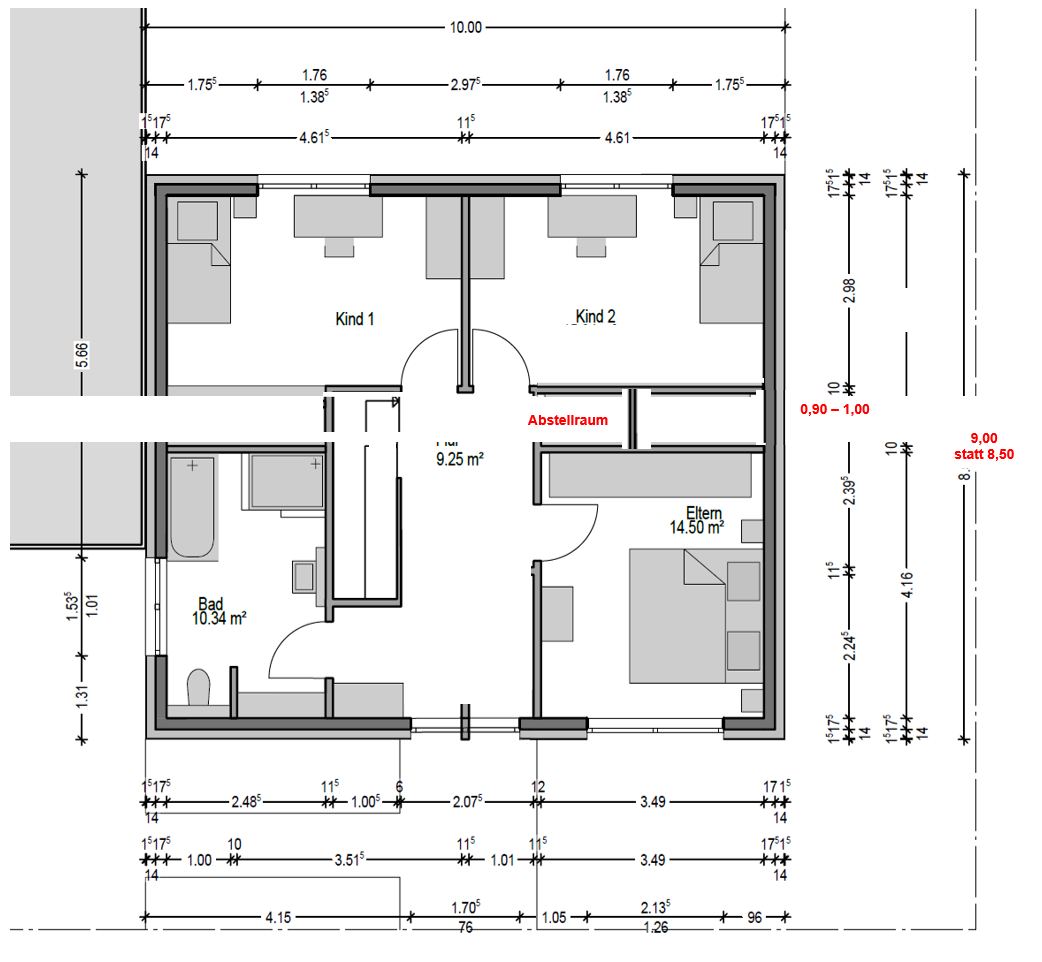

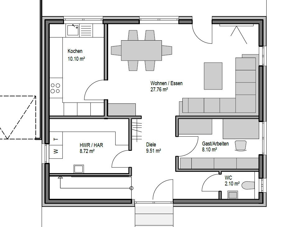

    So, der neue Grundriss (mit 10x8,5 Meter) ist da ;-) ... quasi so wie ich es mal gezeichnet habe.
    Ich weiß nicht, ob wir es zu eng sehen, aber das Wohnzimmer hat eine Tiefe von ca. 410 cm. Ist das nicht bisschen wenig Abstand zum TV?
    Wenn ich mir diverse Seiten anschaue, wie der optimale Abstand von Couch zum TV sein sollte, dann bin ich schockiert. Für unseren 42 Zoll empfiehlt man ca, 320 cm ... im Moment haben wir 490 cm und empfinden den Abstand als angenehm.
    Ansonsten finden wir den Grundriss gut gelöst. Nur der Bereich vorm WC ist ein wenig unnütze Fläche und oben der Flur direkt an der Treppe.
    Und dieser Entwurf hat auf der Eingangsseite quasi nur die Eingangstür ... nicht sonderlich einladend. OK, das Fenster im Schlafzimmer hinterm Bett könnte man noch auf die andere Seite schieben. Aber im OG im Bereich der Treppe macht ein Fenster zur Eingangsseite wahrscheinlich nur bedingt Sinn ... die kommt man dann ja quasi nicht dran (zum putzen).

    Also Küche ist echt klein - grad als geschlossener Raum. Bitte mal das mal auf dem Parkplatz auf und dann Kisten as Schränke drauf. Unser Schlafzimmer hat 10 qm² (mit Schräge - also noch größer) und da kochen...puuhhh....
    Würde die Parkplatzzeichnung Dir generell empfehlen, dann bekommt man etwas mehr Raumgefühl.

    Mittlerweile überlegen wir, ob wir nicht doch einfach auf 10x9 Meter gehen sollten ;-). Egal, ob mit dem Grundriss aus Beitrag 98 oder mit dem aus Beitrag 55.
    Den anderen Grundriss finden wir vom Ansatz her nicht schlecht. Da war die Küche mit 290 cm vielleicht ein wenig zu schmal. Aber mit den zusätzlichen 50 cm würde es schon ein wenig anders aussehen. Diesen in den Raum hinein stehenden Schrank/Theke in der Küche würden wir so nicht umsetzen, sondern eine reine U-Küche. Von der Anzahl der Schränke wären es mehr als wir aktuell haben, und damit kommen wir, inkl. Vorräte, aus.
    Und die zusätzlichen 50 cm könnte man auf der Wohnzimmer/Arbeiten-Seite in den Eingangsbereich investieren. also das Arbeitszimmer etwas größer machen und somit auch die Diele. Und die Treppe vielleicht noch um 25 cm Richtung Essen/Küche schieben.
    Oben setzt man die Wand zwischen Kind 2 und Schlafzimmer auf der Höhe der Kinderzimmertür. Dadurch gewinnt man 60 cm plus die 50 cm zusätzliche Haus-Tiefe (abzgl. zusätzlicher (Trocken)-Wand) und könnte den Abstellraum (als kompletten Schlauch oder aber nur als kleinen Abstellraum) zwischen Kind 2 und Schlafzimmer positionieren.
    Hab es mal auf die Schnelle in Photoshop gemalt.
    Die Tür zum Schlafzimmer könnte man auch nach unten im Flur, gegenüber dem Bad, schieben.
    Das Bad könnte man um den Bereich an der Treppe erweitern. Der Schrank vorm Bad passt dann locker oben im Flur vorm Schlafzimmer.
