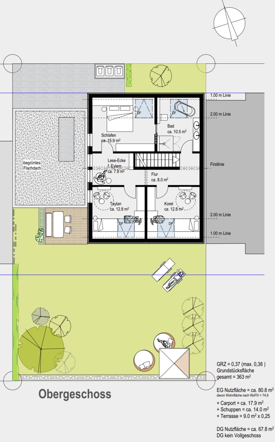

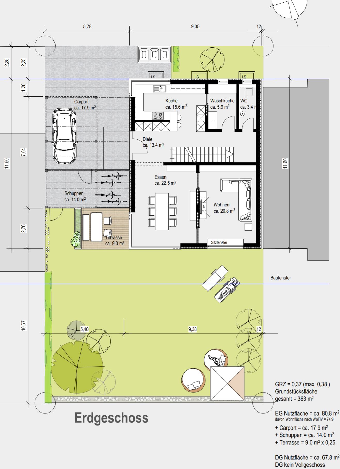

    endlich stehen uns die überarbeiteten Entwürfe zur Verfügung.
    Keller und Ansichten werden nach Freigabe der vorliegenden Geschosse fertigstellt.
    Mit der Eingangssituation und der Küche kann ich mich nicht ganz anfreunden.
    Habt Ihr weitere Ideen, Vorschläge etc.?
    Freue mich auf Euer Feedback.

    Was habt Ihr Euch denn da gedacht?
    Küche weit wie möglich vom Esstisch und Terrasse getrennt? Wie lebt Ihr denn so? Kinder noch keine vorhanden, oder :e_smiley_brille02:

    Zu viel Flur/Diele mit der Leseecke! 32 qm!!! Das kann man bei einer 180 qm Hütte einrichten, aber doch nicht hier. WC-Schlauch, gegenüber toter Bereich, Garderobe quasi in der Küche...
    Dafür Mini-KiZis.
    Immer diese "behinderten" geraden Treppen, wo sie nicht reingehören!
    Bitte einmal NEU, wäre mein Vorschlag!

    Das eine Kinderzimmer (Korel) geht ja gar nicht! Das hat nur ein Dachfenster... je nach Kniestockhöhe und Größe des Kindes hat es also gar keine Chance, überhaupt aus dem Fenster zu schauen. Wie wäre es mit einer Gaube mittig über beide Kinderzimmer? Kinder sind irgendwann auch mal größer und wollen einen Schreibtisch mit Tageslicht. Den könnte man da dann aufstellen, während die Betten unter die Dachschrägen kommen.
    Das mit der Treppe wurde ja schon gesagt. Ich würde eine 2/4 gewendelte Treppe an den finstersten Platz des Hauses stellen, also mittig an die Gebäudetrennwand. Gefühlt besteht der Bau zum großen Teil aus Fluren.
    Wie will man mit irgendwelchen Gerätschaften/Fahrzeugen in/an den Garten kommen, z.B. um Gartenabfälle abzufahren? Soll das alles durch den Schuppen getragen werden?

    Perfekte Lösung wäre hier eine Motorleinwand an der Decke. Im Normalfall hat man einen schönen offenen Wohn-Ess-Bereich, und wenn man mal in Ruhe einen Film schauen will, dann fährt man die Leinwand runter. Klappt bei uns ganz prima, allerdings nutzen wir das nicht zur Berieselung, sondern wirklich nur, um ab und an mal einen Film anzuschauen.

    Ja klar. War leider Land unter in letzter Zeit. Also ich habe u.a mit euren Hinweisen einen Frage Katalog an meine archi vorbereitet. Am Do. werde ich die 15 Punkte besprechen.
    Meine beiden Jungs sind 15 und 11 Jahre. Zum Thema Gaube in den KiZi muss man sich das nochmal überlegen und kostentechnisch bewerten.
    Die Leseecke / Lounge mit 7qm ist auch nicht fatal in meinen Augen. Da wir vorhaben Firstoffen bauen denke ich das man in den KiZi mit Schlafgalerie oder ähnliches mind. 2qm mehr Raum gewinnen können. Bei der geraden Treppe sehe im Grunde nicht so das große Problem. Wenn man die Laufrichtung ändert kann man oben locker 6qm mehr Flurraum in Wohraum umwandeln. Dann wären es noch 19qm Diele/ Flur - ist das noch optimierbar?
    Der ursprüngliche Plan war auf 180qm konzipiert, deshalb denke ich das die Archi das Gebäude einfach verkleinert hat ohne sich viel Gedanken über andere Treppenmodelle oder Konzepte zu machen.

    ich denke das wird zu technsich - wir lassen die Wandscheibe weg und machen eine Wohnwand.

    Die Waschküche wurde "nur" Planerisch dargestellt laut Archi, weil sie sonst die Wfl. Vorgabe im Baugesuch nicht darstellen kann.

    Wir haben auch eine DHH 8,95x9,5 mit 130 qm Wohnfläche. Flure so klein wie möglich und gross wie nötig. Bad+Schlafen zusammen so groß wie bei dir, allerdings mit insgesamt 6 m Schrank! Euer Schrank ist doch ein "Witz".
    2 x KiZi je 17,8 qm + 8 qm Galerie. Wo soll den bei deinen KiZis ein ordentlicher Schrank und Schreibtisch untergebracht werden?
    Und unten aufgrund der geraden Treppe ist's nicht viel besser!
    Terrasse 3x3 ist auch zu klein für 4 Köpfe + Grill!

    Ahso, ja die Terasse ist auch so klein dargestellt wegen der Wfl. Obergrenze. Das sollen dann schon die Pläne fürs Baugesuch sein. und da wir beabsichtigen eine Förderung in Anspruch zu nehmen und 145qm nicht überschritten werden darf.

    Versetztes Pultdach mit Kniestock 1,7 m und DN 15 Grad (Bad/Schlafen), Deckenhöhe bis 2,6 m und 2,4 m DN 20 Grad (2xKiZi), Deckenhöhe bis 4,1 m.
    Treppe 2 x 1/4 gewendelt...
    Damit ist die Hülle quasi vorgegeben und die Architektin darf sich nun am Raumprogramm austoben.
    Mit der geraden Treppe wird das m.M.n. allerdings nie was!
