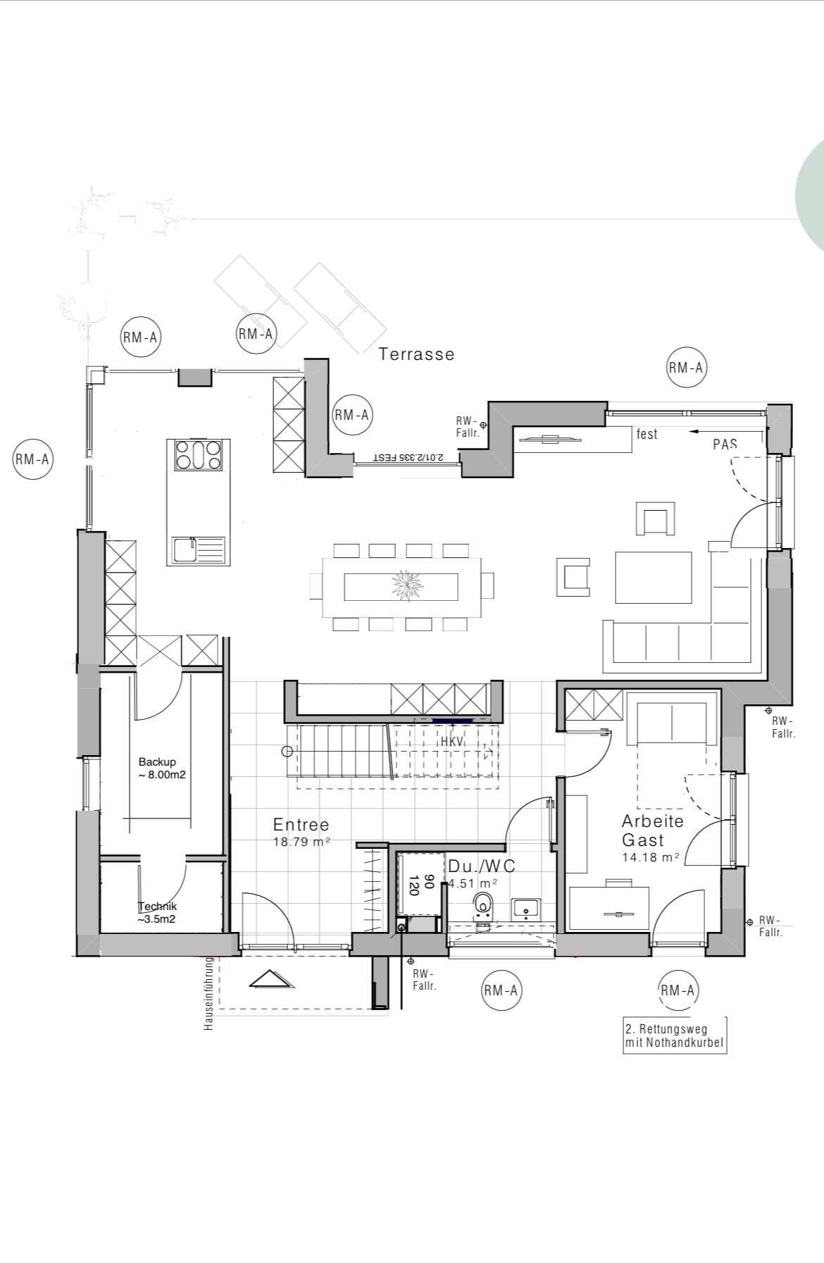

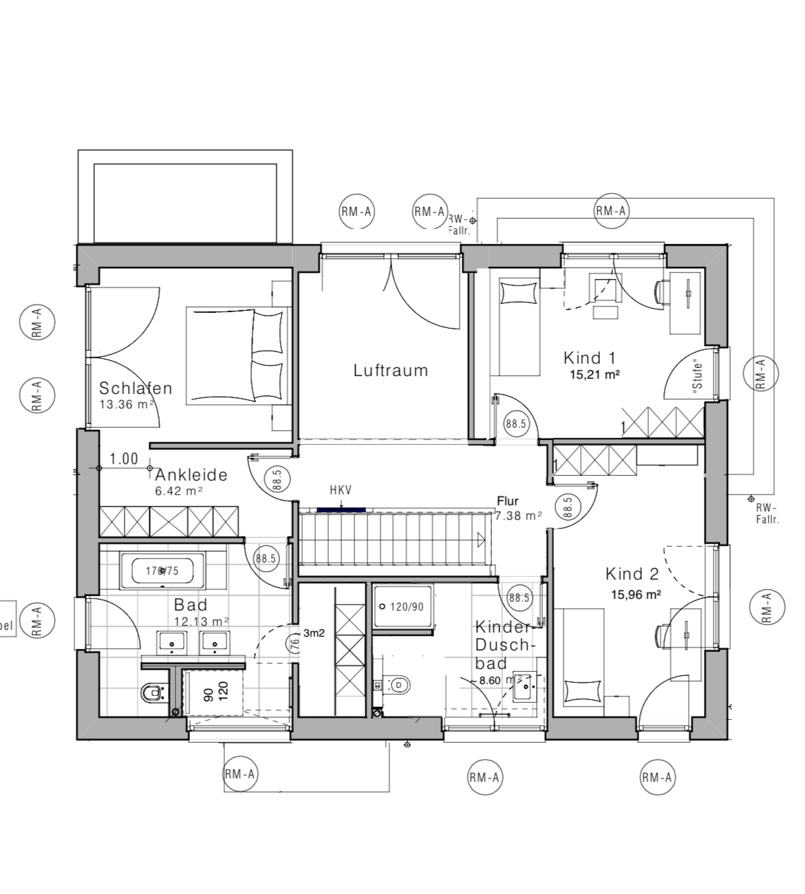

Diskutiere Grundriss Bewertung im Architektur Allgemein Forum im Bereich Architektur; Hallo zusammen, wir wollen demnächst ein Haus bauen. Die Vorgabe ist ein staffelgeschoss. Wir haben bereits ein Grundriss erstellt, habt ihr...
  1. Linka
    Linka
    27.06.2025
    Wir haben bereits ein Grundriss erstellt, habt ihr Tipps, bzw Verbesserungsvorschläge?
    Wir überlegen auch noch bezüglich des Luftraums.
    Danke!

    So so, Ihr habt also einEN Grundriss erstellt (der ist nämlich männlich und wird nicht gegendert).
    Der Hindernisslalom ins eheliche Bett ist gewollt und dient der Körperertüchtigung?
    Auch das allabendliche Synchronzähneputzen, Mitesserausquetschen und Nasenhaarezupfen ist gewollt und nicht nur aus amerikanischen Familiensagas abgekupfert?
    Wo staffelt denn das Staffelgeschoss und warum? Bebauungsplanvorgabe oder Mode?
    Welchen Zweck erfüllt der Luftraum?

    wo staffelt es denn? Ich seh‘ da auch nix.
    2 Geschösser mit…
    Ja. Weglassen.
    Kein Platz (für Klamotten) in der Ankleide, dafür Luftraum.
    Mit dem 2,5 m Schränkchen kommt ihr nicht weit.
    Auch bei den Kindern sieht es dsbzgl. mau aus.
    Wo sind die. qm-Angaben bei K/E/W? Überhaupt die Bemaßung?
    Und sehr seltsam ist die Kochinsel platziert….

    Wir sind hier nicht im orangen Forum, wo man Bebauungspläne nicht verlinken dürfte. Am besten holt dies also nach, sodaß wir diesen selbst lesen können, die Vorgabe eines Staffelgeschosses ist so aus den Wolken gegriffen nicht nachvollziehbar. Und nehmt bitte gewöhnliches Karopapier und kritzelt darauf mit dem Kuli oder so. Aus einem Viebrock?katalog etwas zu kopieren und in Paint irgendwie neu zusammenzuschnipseln taugt nicht gut als Diskussionsgrundlage, auf der wir Euch brauchbare Hinweise geben könnten. Wer seid Ihr überhaupt und erzählt auch etwas zum Grundstück ...

    Dann fehlt natürlich der Lageplan, der Entwurf auf dem Grundstück, Ausrichtung etc.
    Wie soll denn die Küche funktionieren? Die ist ja quasi gar nicht vorhanden oder zerstückelt, was weiß ich. Eine Küche besteht aus einem ergonomischen Dreieck. Technik in 3,5qm? Da passt ja noch nicht einmal die Heizung rein.
