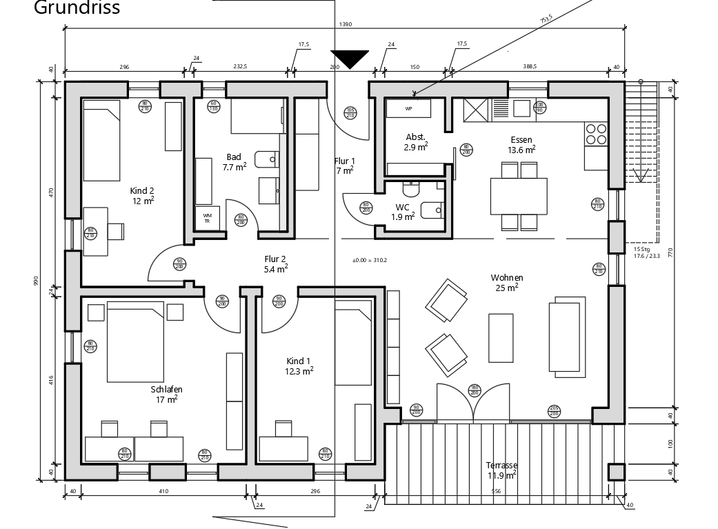

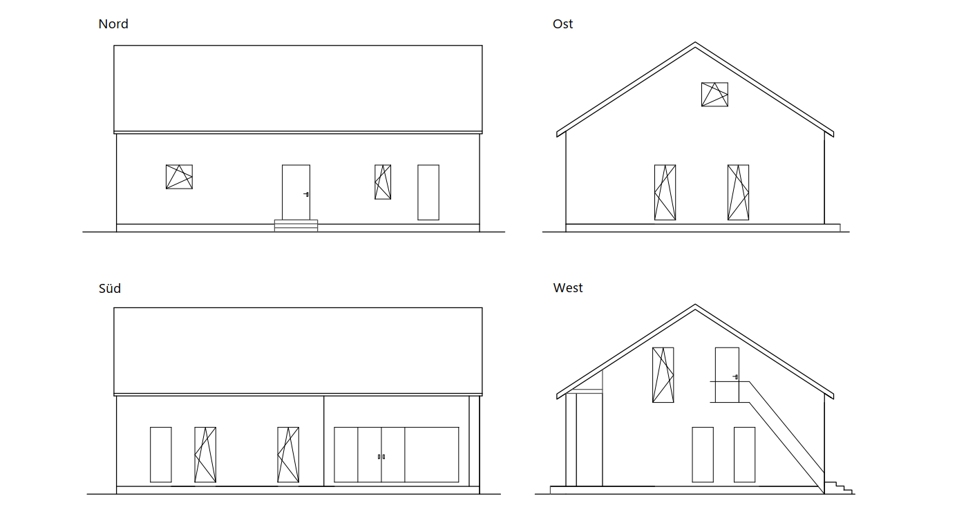

    wir planen einen Bungalow. Derzeit erstellen wir den Entwurf. Der Plan ist, nur das Erdgeschoss auszubauen und den Dachboden als Lagerraum zu nutzen. Bei Bedarf ist angedacht, den Dachboden auszubauen und vielleicht einen Hobbyraum draus zu machen. Das Bauvorhaben sollte einfach sein (auch bei der Ausführung). Der Eingangstür befindet sich im Norden. Der Bungalow möchten wir mit Ytong (36.5 cm bzw. 24-17.5 cm) machen und mit Klinkerriemchen verkleiden.

    Ist der Entwurf von Euch oder von einem ( bezahlten ) Planer ?
    In Eigenleistung ?
    Die Ansicht mit der Aussentreppe ist nicht schön.
    Die Dachform passt auch nicht zum " Bungalow" .
    Vielleicht dann doch lieber direkt mit ausgebautem DG planen ? = Im EG wohnen und im DG schlafen, also klassisches Satteldach- Haus?
    Die Küche mit Essen ist zu klein.
    Kinderzimmer sind auch klein.

    Das ist Ansichtssache. Es könnte aber das Kind stören, dass der Fernseher im Wohnzimmer an der Kinderzimmerwand hängt.
    Warum wisst ihr jetzt schon, wie dick der Außenstein sein wird?

    Da ich eine zusätzliche Dämmung vermeiden möchte. Aus diesem Grund sollte alles mit Ytong 36,5 gemacht werden.

    Nein, das ist direkt zu sehen. Das ganze Objekt ist, Sorry, „Ein Witz“ für 4 Köpfe.
    Wer bitte zahlt 250.000EUR für ein Grundstück, um eine viel zu kleine 4-Zimmerwohnung mit 105 qm hinzustellen?
    Heizung und Waschen auf dem Dachboden? Keller?
    Es schreit hier nach dem Fragebogen!

    Immerhin ist der gegenüber dem Entwurf im orangen Forum Kostenschätzung, Bungalow 130 m2 erheblich gelungener geworden. Aber die Giebel-Außentür statt einer Innentreppe verleiht ihm immer noch einen Werkstattgebäude-Charme.

    Insgesamt finde ich Bad für 4 zu klein, fragwürdige Anordnung von Speis und WC, Küche zu lütt, Akustik für alle Bewohner strapaziös, Platz für vernünftiges Doppelbett fehlt und mit dieser Dachneigung kann man dann auch nicht mehr von Bungalow sprechen. Ist aber auch egal, wie man seine Hütte nennt. Außentreppe ? Die ist viel zu steil.

    Ich finde den hier funktionaler und zonierter. Technik ist bei beiden nicht als Raum eingeplant. Treppe war dort nicht so steil.
    Thema waren dort eher die Baukosten. Die waren verhältnismäßig hoch, wenn man bedenkt, dass es sich um ein kleines Häuschen handelt. Mag wohl der vielen Grundfläche geschuldet sein. Kizis nach oben und inhäusige Treppe bringt viel Mehrwert zu weniger Kosten.
