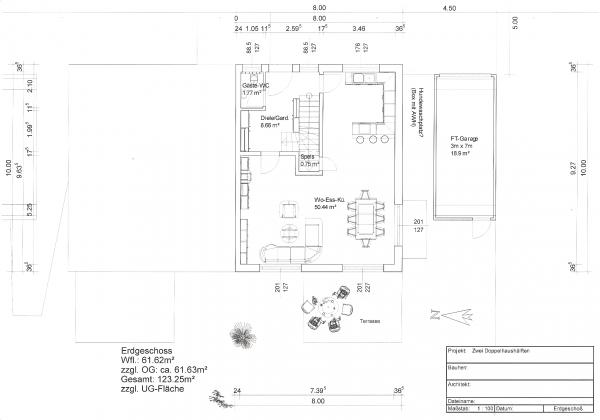

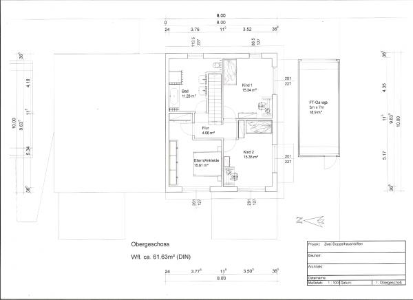

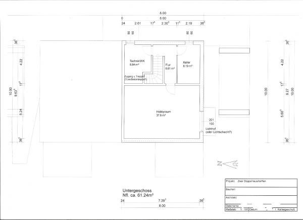

    Hi,
    so, nun mein 2. Versuch mit euch über meine Grundrisse zu diskutieren.
    Hab nun die ersten Entwürfe von meinem Architekten bekommen.
    Ich als Laie bin eigentlich relativ zufrieden damit. Das Badezimmerfenster wird natürlich nicht so ein Bodentiefes wie auf der Ansicht, sondern eher so ein breites, niedriges Fenster wie bei der anderen DHH.
    Also, was seht ihr was ich nicht sehe?

    bei deiner treppe vom keller hoch ins eg bekomme ich doppelt kopfschmerzen, einmal wenn ich mir das anschaue, einmal wenn ich vom keller hoch komme oder in den keller runter will. die treppenanordnung kann das ko-kriterium für den gesamten entwurf werden.
    an dem verschachtelten obergeschoss kann ich nichts positives finden.

    Danke Rolf für deine Antwort,
    kannst du mir das mit der Treppe etwas genauer erklären, was stimmt daran deiner Meinung nach nicht?
  5. #5 Gast036816, 21.01.2013
    ganz einfach:
    - deine treppe zum og hat 8 stufen, da kommt die überschneidung und verschwenkung der treppe aus dem keller, die um 90° abdreht. da geht es nochmals 4 stufen runter.
    8 + 4 stufen x 18 cm steigung = 2,16 m abzüglich treppenbelag und mind. 16 cm laufplattendicke landest du bei weniger als 2 m lichter durchgang. rechnerisch passt es schon mal nicht. zeichnerisch kann ich nicht beurteilen, ich würde das ganze mal im massstab 1:10 zeichnen lassen, um zu schauen, ob man als normaler mitteleuropäer dadurch kommt ohne die kopfhaut zu beschädigen.

    Norbert (Rolf) meint, daß die Treppe, die aus dem KG ins EG führt in das EG hineinragt. Vom Hauseingang kommend sieht man also schon in ein dann ca. 2 - 3 Stufen tiefes Loche, das natürlich eines geländers bedarf. Dieser (Treppen)appendix stört schon ungemein.
    Auch die Speisekammer ist wohl eher eine Notlösung, oder? Was will man darin aufbewahren bei einer Fläche von gerade mal 80 x 100 cm (geschätzt). Ok.K. für einen Putzeimer + einen Kasten Limo könnte es reichen. Mehr aber wohl kaum. Auch sollte die Wand zur Treppe eingezeichnet werden. Danmn wirkt es gleich noch enger. Oder kannman da von der Speisekammer dirket in den Keller runterhüpfen?
    Der TReppenkritikpunkt ist übrigens auch für das OG anwendbar. Vom Austritt mögen es (wieder geschätzt) noch ein knapper Meter bis zur SZ-Wand sein. Vom Bad kommend geht es auch schon wieder drei Stufen in die Tiefe (-> Geländer!). Der Grundriss des Schlafzimmers ist schon sehr gewöhnungsbedürftig.
    Das EG-WC ist mir einer Breite von 1,06 m, von der man tunlichst noch die Vormauerungen + Putz + Fliesen abzieht nur für schmlabäuchige Menschen verwendbar. Von den verbleibenden ca. 90 cm lichter Breite geht dann die Ausladung des Handwaschbeckens weg (sagen wir 30 cm?)....naja...viel enger geht's nimmer.
    Der Zugang Flur - Küche führt den Ankommenden erstmal frontal gegen die seitliche Verkleidung der Küchenzeile. So betritt man doch keine Küche.....
    Du willst uns also glauben machen, daß dies von einem Architekt stammt......????? Du wirst es mir nachsehen, daß ich dies sehr stark in Zweifel ziehen muß!

    @Rolf
    Ob das mit der Höhe der Kellertreppe so passt wollte mein Architekt noch genau prüfen. Evtl. wird halt die Wohnzimmerwand etwas weiter nach innen verschoben.
    @Thomas
    Selbstverständlich kommt an die Treppe ein Geländer, oder vielleicht auch eine ca. m hohe Mauer.
    Die Speisekammer ist ne Notlösung, das ist richtig. Aber wie du sagtest, für nen Eimer und nen Kasten Limo reichts.
    Dass vom Treppenauftritt nur etwa ein Meter Platz zur Wand ist kenn ich aus einigen Häusern, und stört mich nicht weiter. ->Geländer...gebongt.
    Das Schlafzimmer hat mich zuerst auch gestört, inzwischen gefällt es mir richtig gut.
    Das Wc machen wir noch etwas größer, da hast du recht.
    Die Küchentür ist wirklich nicht so geschickt, geht aber halt nicht anders....oder?
    Glauben machen will ich euch mit Sicherheit nicht, dass es von einem Architekten stammt. Wieso sollte ich?
    Ich hab ihm eine Skizze gegeben wie ich es mir vorstelle, und er hat es dann so umgesetzt.
    Auf jeden fall auch dir Thomas danke für die Kritik.
    Für jede weitere Meinung bin ich nach wie vor dankbar...

  12. #12 Gast036816, 22.01.2013
    mir sind die unzulänglichkeiten des entwurfs als abstriche zu gross. es geht insgesamt besser.
    allein die anordnung des wc im og lässt mich am gesamt entwurf zweifeln, dass die fallleitung irgendwie an der tür zur küche vorbei gezirkelt wird.

  14. #14 Gast036816, 22.01.2013
    na klar ganz lang unter der decke verziehen und dann irgendwo in der küche senkrecht runter - sorry, das gehört im entwurf beachtet. er hat zu viele KO-kritereien im entwurf drin, die im detail begraben sind. wenn ich mir das möbeldesign anschaue, zweifel ich ja, dass ein architekt hier hand angelegt hat.
