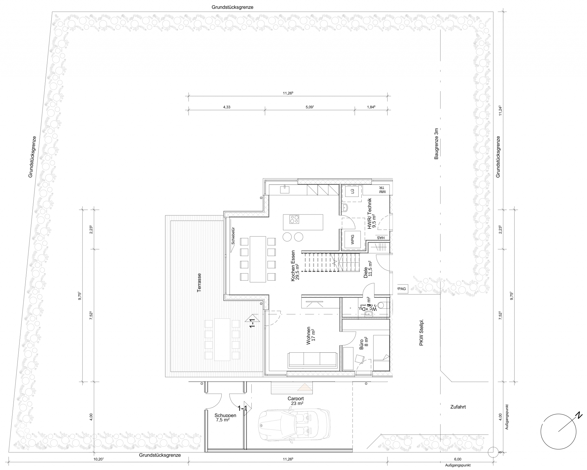

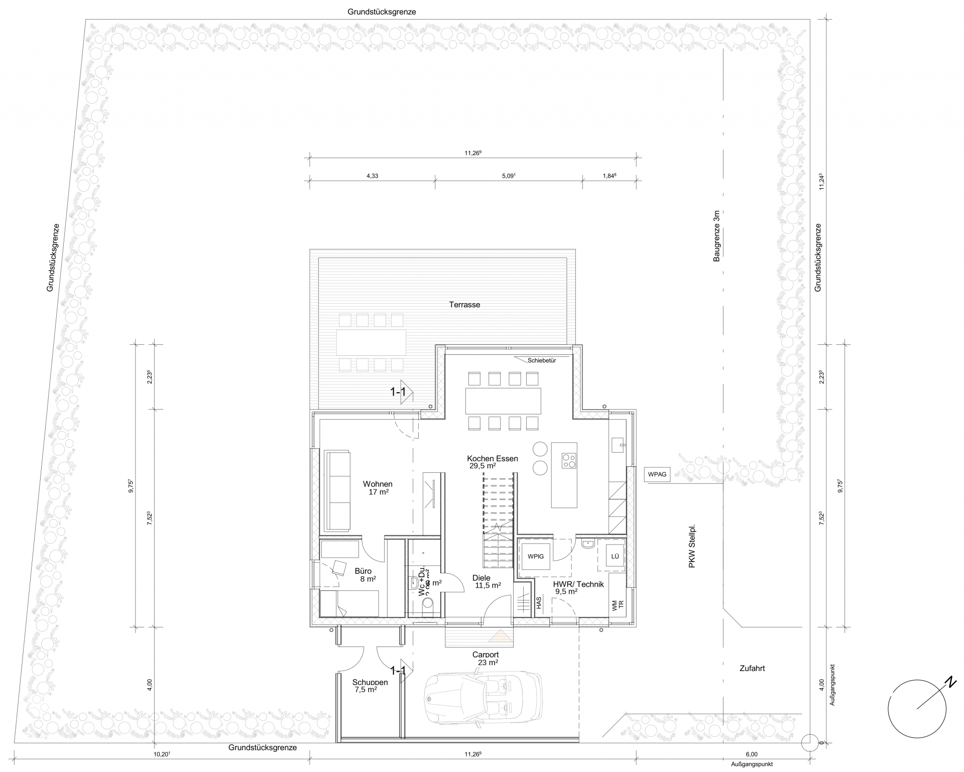

    Guten Abend zusammen,
    in diesem Thread von mir gibt es ggf. noch interessante Infos zu dem Vorhaben. Dieser Thread ist extra für die Grundrissbesprechung da.
    Den aller ersten Vorentwurf des Grundriss haben wir heute erhalten und bereits ausgiebig untereinander besprochen. Ein Treffen mit dem Architekten steht nächste Woche an, bis dahin würde ich gerne unser Feedback durchdenken und bin gespannt auf eure Sichtweisen und möglicherweise Ideen.
    1. Wir sind:
    • 2 Erwachsene (34J + 30J), 2 Kleinkinder (4J + 1J) - keine weiteren Kinder geplant
    • keine Beeinträchtigungen
    2. Unser Raumprogramm:
    • 1 Elternschlafzimmer
    • 2 Kinderzimmer
    • 1 Home-Office/Gästezimmer (Familie und Freunde besuchen uns regelmäßig über Nacht, 8-10 mal im Jahr)
    • Offener Ess-/Küchenbereich (Kochinsel gewünscht)
    • Wohnzimmer etwas separiert
    • Familienbad
    • Gäste-WC (wenn möglich mit Dusche)
    • HWR+Technik
    3. Welchen Hausstil bevorzugen wir?
    und warum?
    • Satteldach-Haus
    • Moderner skandinavischer Stil, rein aus optischen Gründen
    • keine Dachüberstände, Holzfassade geplant -> Verwitterung erwünscht
    • hoher Kniestock, geringe Dachneigung, möglichst kein Dachboden und offen bis First (Überlegung partiell Stauräume als "Teil-Dachboden", aber sekundär wichtig)
    • Große Fensterflächen in den Garten
    • Schöne Sichtachsen
    4. Welche Zusatzwünsche/Features
    hätten wir gern und warum?
    • Carport

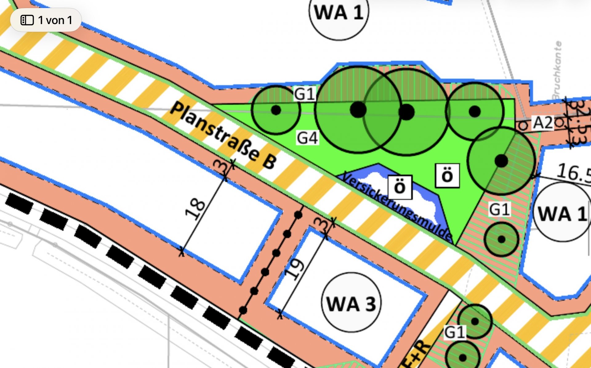

    5. Bebauungsplan/Einschränkungen

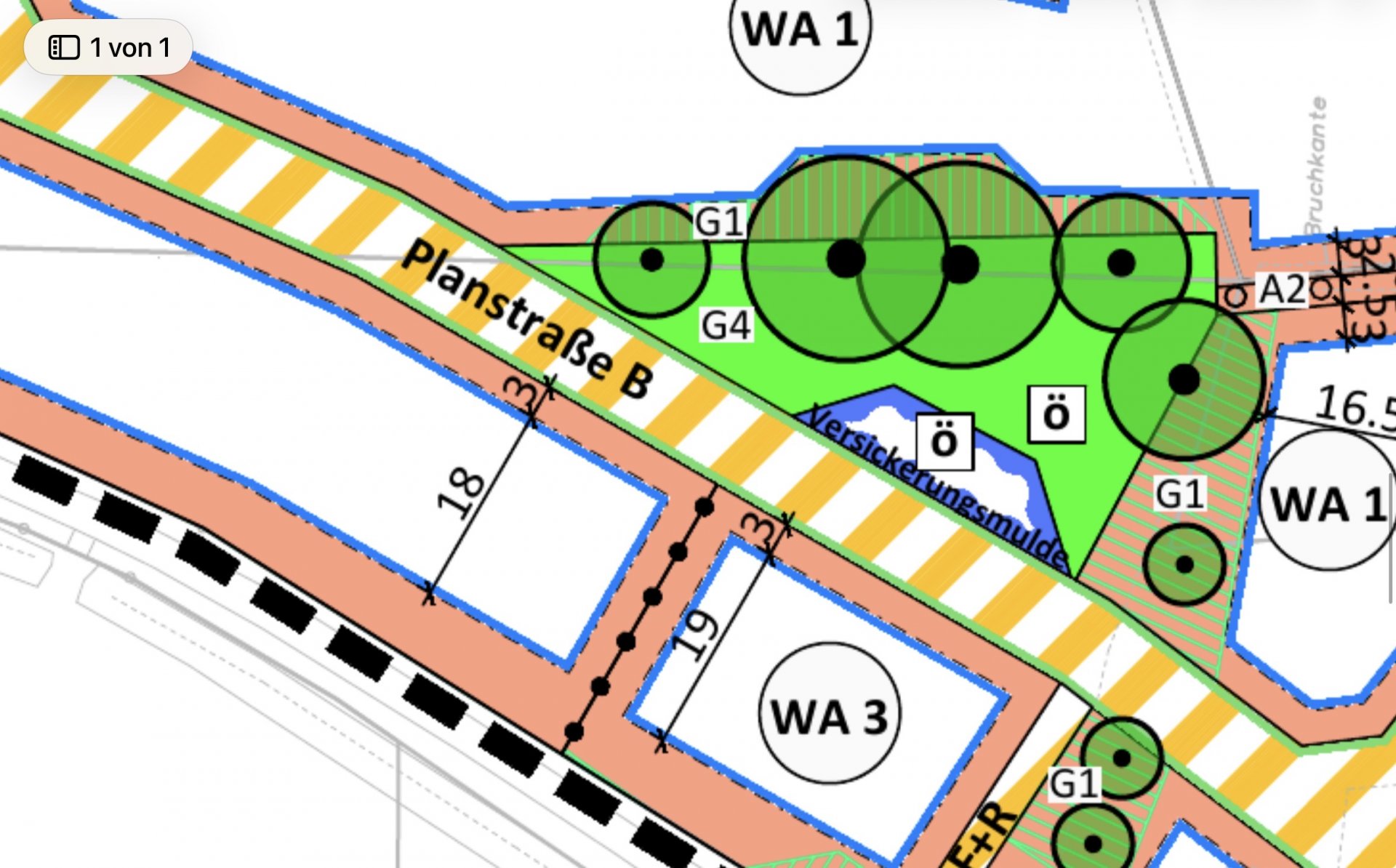

    Link zum Bebauungsplan/Lageplan -> Bebauungsplan Nr. 97 Hude
    • Grösse des Grundstücks: 674qm
    • Plattland
    • GRZ 0,3
    • GFZ
    • 3m Baugrenze zur Straße, dann 18m auf dem Grundstück
    • 1,5-geschosse / Anmerkung vom Architekten: 1-geschossigkeit ist ausgereizt innerhalb der 2,20m-Linie mit 65,55%
    • Dachform und -neigung: 30-48 Grad
    • Stilrichtung nicht vorgegeben, lediglich Dachziegel-Farben
    • Ausrichtung/Firstrichtung nicht vorgegeben
    • Maximale Höhen: Firsthöhe 9,0m
    • 2 Stellplätze
    6. weitere Wünsche/Besonderheiten/Tagesablauf
    gern auch Begründungen, warum dieses oder das nicht sein soll
    Lage:
    • MFH östlich von uns (laut Bplan max 4 Wohneinheiten und 1-geschossig)
    • Südlich große Eichen hinter dem Grundstück, keine Bebauung
    • Nördlich zur Straße, dahinter Versickerungsfläche mit Bäumen als Sichtschutz für dahinterliegende Gebäude
    • Westlich mögliches EFH/DH
    Wünsche:
    • Viel Tageslicht zu jeder Jahreszeit
    • Offene Sichtachsen
    • Mittelpunkt des Familiengeschehens ist der Esstisch und Koch-Bereich
    • Raum für Home-Office und als Flexzimmer für Gäste aus Berlin
    • Gleichgroße Kinderzimmer etwa 14qm
    • Familienbad mit Badewanne
    • Gäste-WC mit Dusche
    • Eingangsbereich mit Garderobe zum Ankommen. Außerdem verlassen wir morgens zur selben Zeit das Haus.
    • Elternschlafzimmer funktional, keine Ankleide benötigt, lediglich Platz für PAX Kleiderschrank
    • Offene Küche mit Kochinsel
    • Stauräume einplanen
    7. angedachte Haustechnik
    • Zentrale Lüftungsanlage mit Wärmerückgewinnung
    • LWWP
    • PV laut Niedersachsen Vorgabe
    8. Hausentwurf
    EG
    OG
    Von wem stammt die Planung: Architekturbüro
    Was gefällt Euch besonders? Warum?
    • Alle Wünsche erfüllt
    • Gut durchdacht
    • Zimmer sinnvoll angeordnet
    • Schöne Sichtachsen und offenes Gefühl durch großzügige Flurbereiche
    • Sichtschutz der Terrasse nach Osten zum MFH durch das Gebäude
    Was gefällt nicht? Warum?
    • Terrasse und Sichtachsen im EG Richtung Westen zum Nachbarn statt Süden zu Bäumen
    • Terrasse einsehbar von der Straße, Sichtschutz durch Hecke/Büsche nötig (hier auch die Frage: ich lese aus dem Bplan dass Einfriedung zur Straße nur 1,20m Höhe haben darf. Was wäre hier möglich: Büsche/Hecke 1,80m auf dem Grundstück hinter Bebauungsgrenze erlaubt?)
    • Zugang zum Büro nur durch Wohnzimmer, macht auch das Wohnzimmer ungemütlich mit der Tür
    • Carport angeschlossen ans Haus -> wenig Licht von Osten in die Haustür
    9. Preisschätzung lt. Architekt/Planer:
    Noch keine da erster Vorentwurf (aber sie haben bei einer Beispielkalkulation mit 140qm 2.800€ pro qm angegeben)
    415k € Budget genannt
    470k € Preislimit inkl. Baunebenkosten und Außenanlage (Pflasterarbeiten, Galabauer, Bepflanzung, Carport)
    + 130k € Grundstück inkl. NK = 600k €
    15k € Küche
    Vielen Dank fürs aufmerksame Durchlesen. Rückfragen beantworte ich gerne. Ich freue mich auf eure Kommentare!

    Guten Abend,

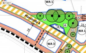

    Es war doch dieses nette Grundstück (bei der 18 unterm B)?
    Ich kann gar nicht fassen, dass dieser Entwurf herauskommt. Zum einen der versteckte und für alle Nutzer leidige Eingang, zum anderen die Ausrichtung der Aufenthaltsräume. Über Details will ich hier gar nicht sprechen. Das schaue ich mir später an.
    Edit: ist es der Grund, weil Ihr unbedingt über den Carport ins Haus kommen wollt? Wurde das kommuniziert?

    Richtig, das ist das Grundstück. Ich war erst verwirrt, weil in dem Entwurf die Planstraße B rechts am Rand ist, und ich von unten geschaut hatte.
    Nein wir haben nicht gesagt dass wir über das Carport reinkommen wollen. Wir haben grundsätzlich möglichst viel offengelassen, das was ich oben geschrieben habe ist im Grunde das erste Briefing gewesen. Wir sind jedenfalls offen dafür auch nicht über den Carport ins Haus zu kommen, auch wenn ich weiß dass das Dach des Carports gerne auch gleichzeitig als Überdachung für den Eingang genommen wird (wovon ich aus optischen Gründen und Licht nicht unbedingt ein Fan bin).
    Ein Lösungsgedanke wenn man den Grundriss so nehmen möchte mit der zentralen geraden Treppe, wäre das Haus um 90 Grad zu drehen, sodass der Eingang vorne ist, also das Haus längs platziert ist auf dem Grundstück. Dadurch Südgarten Fokus mit Fensterfronten Richtung Bäumen. Außerdem bietet dann der Erker mit Essbereich etwas Sichtschutz für die Terrasse. Dazu würde ich das Haus - wenn man davor steht - horizontal spiegeln, sodass Wohnzimmer + Büro im Westen sind, HWR + Küche Osten. Somit dann oben auch Bad + Schlafzimmer in den Osten und KiZi in den Westen.
    Ich habe mal GPT das Haus drehen lassen, Spiegelung bekommt er nicht hin aber kann man sich vllt. vorstellen. Sonst skizzier ich es morgen mal.

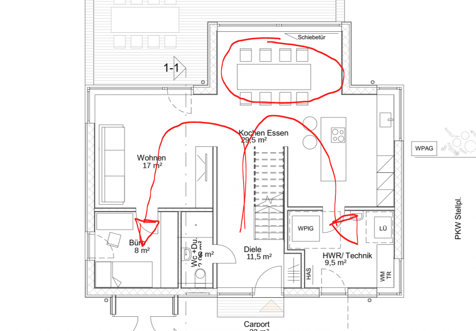

    Ist das so? Ich sehe einiges nicht, was gewünscht ist.
    Sehr wenig Stauraummöglichkeiten in vor der Tür. Eine kleine Schranknische, mehr nicht. Hier dient auch als Ausgleich kein Technikraum (für Schuhe, Regenjacken, Taschen und co) oder Büro mit Schrank für die Saisonjacken, weil die Zugänge zu weit weg sind.
    Stauraum ist gewünscht. Allerdings liegen die Fenster so bündig in den Ecken oder als Eckfenster, dass man eigentlich kaum Stellplatz für Schrank und Stauraum hat.
    Auch die Küche strotzt nicht gerade mit viel Stauraum.
    Das ist mit 8qm recht klein für zwei Besucher. Ist auch nicht ideal, wenn man Besuch nachts durchs Haus laufen lässt. Nicht jeder geht spät ins Bett oder steht früh genug auf, um ungestört auf die Toi gehen wollen.
    Ja. Vom Esstisch schaut man auf die Eingangstür oder auch auf den PKW.
    Von der Couch geht der Blick in die Küche. Damit kann man leben, ist aber für manche nicht das, was sie sich von Gemütlichkeit vorstellen.
    Der Weg mit dem Wäschekorb ist umständlich.
    Wo? Von O bis O habt ihr keine Sonne.
    Zur Drehung: grundsätzlich ist das für mich naheliegender.

    Jep, die auf die Dusche könnten wir verzichten und damit einen Zugang zum Büro vom Flur aus ermöglichen in diesem Entwurf. Dann die Wand im Wohnzimmer dicht machen, könnte die Probleme schon mal lösen.
    Was schlägst du vor für die Kinderzimmer? Der Gedanke war natürlich, dass dort keine Reibereien entstehen bezüglich welches Zimmer ist größer..
  7. #7 Cutty Sark, 22.07.2026
    Cutty Sark
    Cutty Sark
    03.06.2026
    59
    Meine Überlegung war evtl unter die Treppe einen Abstellraum vorzuschlagen.
    Absolut richtig, das Büro sollte mMn vom Flur aus erreichbar sein oder zumindest nicht nur durchs Wohnzimmer.
    Also der Carport ist wirklich unvorteilhaft platziert mMn. Den würde ich entweder lösen und das Haus etwas mehr in die Mitte des Grundstücks platzieren und/oder den Carport mit Schuppen weiter nach hinten legen, sodass Licht reinkommt und Sichtschutz zum MFH entsteht.
    Die Drehung könnte genau das lösen, scheint erstmal vielversprechender auf den ersten Blick.

    Kann man machen. Dann zieht ihr Euch im Esszimmer aus und um? Die Treppe mag so, wie sie hier ist, für eine Speis dienen können. Ob man das hier will oder braucht? Für Diele, wie man eine klassische Diele kennt, ist der Grundriss nicht der Richtige..
    Ich finde ihn nicht gelungen (siehe #5)
    Und auch einfach nur die Dusche entfernen, um hier einen Zugang zum Büro zu bekommen, löst doch nur wieder ein Makel im Flur aus. Ein zusätzlicher Qm in einem Flur, der schlecht möblierbar ist. Die Dusche kann später für die Hausbewohner noch gut genutzt werden, wenn man dann auch etwas mehr Bewegungsfreiheit in dem Duschbad hätte. 3qm sind schon sehr wenig. Man sieht ja auch an der Möblierung, dass man das sehr kleine Waschbecken (ein Handwaschbecken) vor der Nase hätte, wenn man die Toi nutzen würde. Auch ein Punkt, warum der Entwurf nicht so funktioniert, wie man es sich wünschen würde.

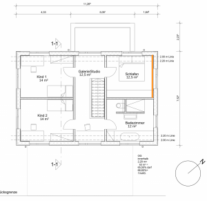

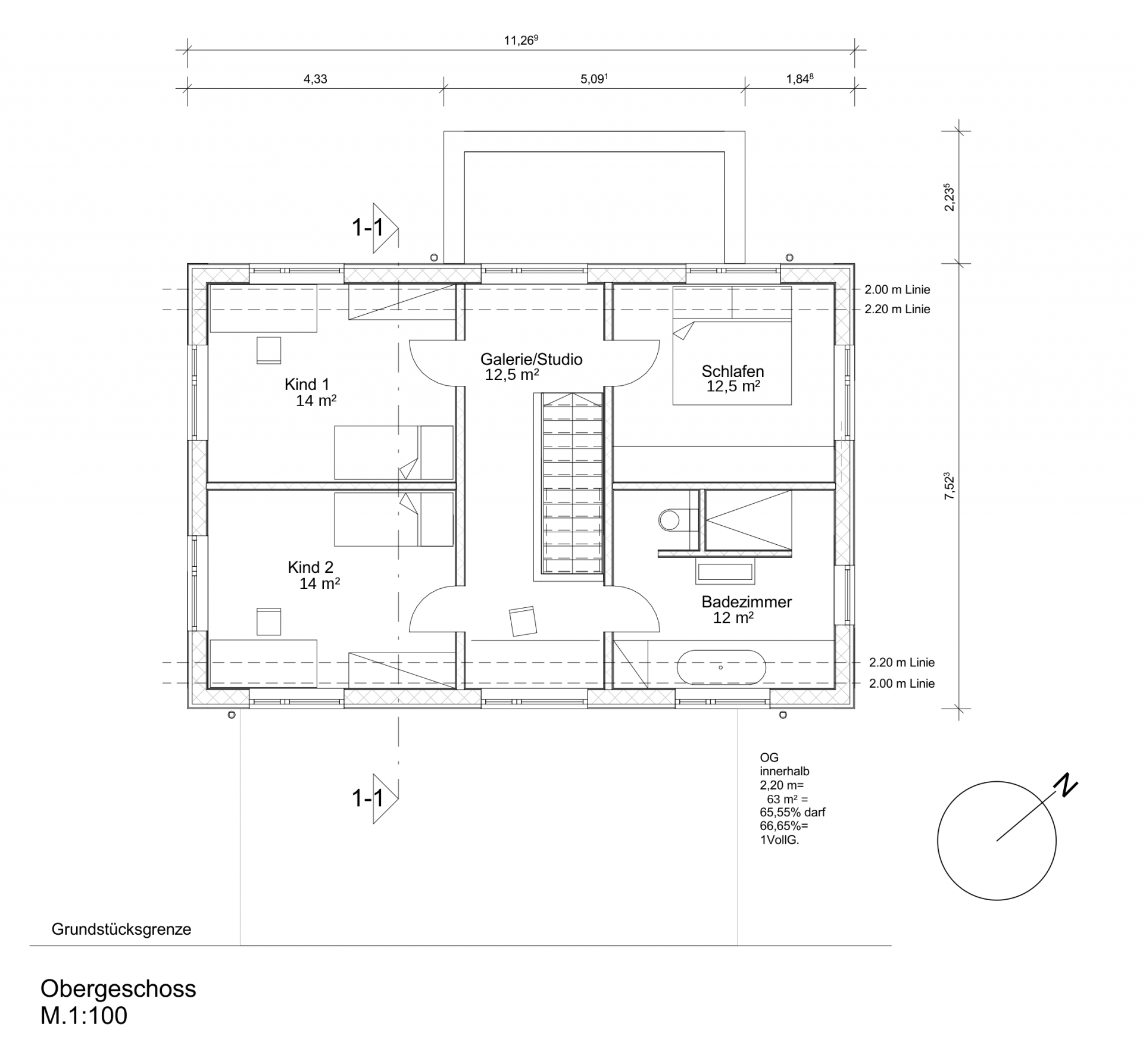

    Ich kann mich der grundsätzlichen Kritik von @Kriminelle nur anschließen.

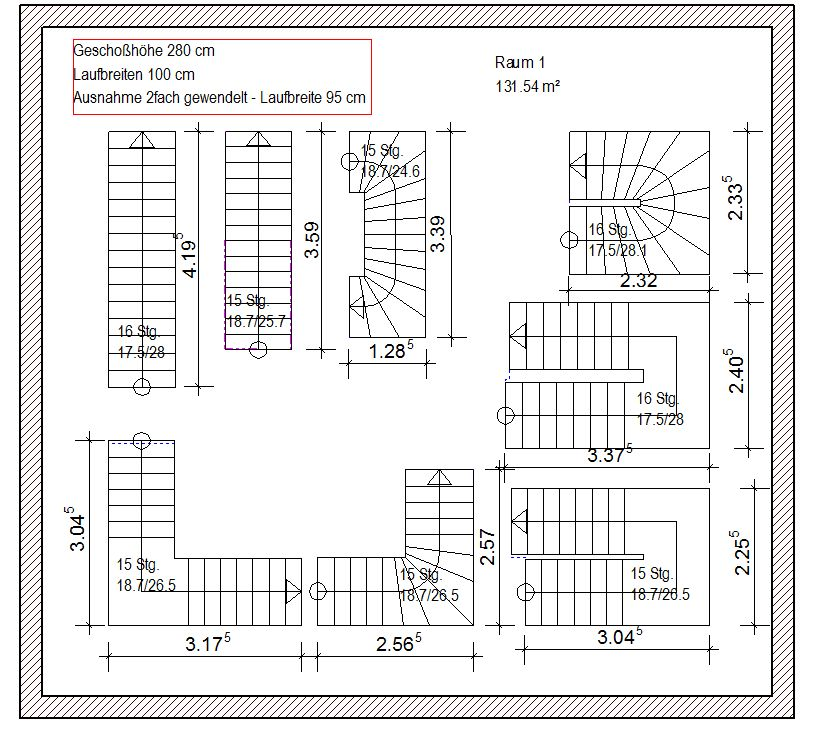

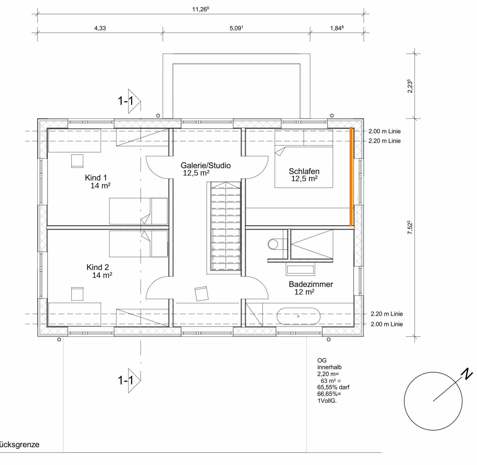

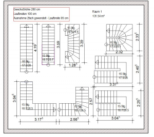

    Und mal so als Randanmerkung, mir ist sofort Schlafzimmer/Bad im OG aufgefallen:
    Gesamthausbreite 752 cm bleiben nach Abzug von Wänden (2x40 und 1x20 cm alles schon incl. Putz etc.) = 652 cm ... Da. heißt, die orangene Strecke im Schlafzimmer ist rund 326 cm. Viel zu knapp. Wenn man rechnet, dass ein Bett mit 200 cm Matratze und sparsamstem Kopf/Fußteil rund 210 cm hat, ein Kleiderschrank mit Schranktüren eine Tiefe von mind. 60 cm (Schiebetürenschränke sind tiefer). D. h. zwischen Schrank und Bett bleiben 56 cm. Das fände ich bei aller Anspruchslosigkeit der Wünsche Schlafraum einfach zu wenig.
    Fenster, wo der Fensterrahmen (nicht die Glasfläche) bei max. 180 cm Höhe Oberkante endet hinter einem Bettkopfteil sind auch eher unpraktisch.
    Die Treppe scheint mir auch falsch proportioniert. Im OG sind ca. 320 cm sichtbar, im EG scheint es nicht mehr zu sein. Es sind 13 Auftritte sichtbar, ergibt knapp 25 cm Tiefe je Auftritt.
    Dazu meine Standardzeichnung zu Treppen allgemein:
    Wie man sieht, sollte eine halbwegs bequem nutzbare Treppe bei einer Geschoßhöhe von NUR 280 cm wenigstens etwa 360 cm lang sein. Oft sind aktuelle Geschoßhöhen aber 285 bis 295 cm.

    Genau. Das gilt aber auch für das EG. 7,52 bzw. ein Innenmaß von ca. 6,52 ist einfach viel zu schmal, um zwei normal nutzbare Räume im EG, wobei entweder Küche, WZ oder Ess noch bei ist, in der Tiefe unterzubringen.
    Wenn man die Qm des Erkers auf die Tiefe des Hauses zuschlägt, zb um grob einen Meter, gewinnt man überall, auch „hinter“ der Treppe. Dann macht man einen richtigen Eingeschosser draus, indem man den KS verringert und bekommt mehr Grund-Fläche in das DG, ohne eine nennenswerte Erhöhung der Kosten. Noch besser wäre zusätzlich eine intelligentere Treppe.

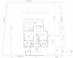

    Hier wurde eigentlich schon alles gesagt. Der Grundriss ist alles, nur nicht gelungen. 1 x Rundablage.
    Anscheinend muss hier ganz von vorn angefangen werden, wenn nicht einmal die Ausrichtung des Hauses auf dem Grundstück klar ist.
    Für den "Klopper" von Tisch ist doch überhaupt kein Platz.
    Schränke/Ablagen/Stauraum im Allgemeinen brauchen die Bewohner angeblich auch nicht.

  19. #19 Cutty Sark, 23.07.2026
    Cutty Sark
    Cutty Sark
    03.06.2026
    59
    Danke für die Kommentare, einige gute Hinweise die ich ansprechen werde. Ich finde grundsätzlich weiterhin den Entwurf ziemlich gut auf Basis unseres Briefings. Ich habe das zwar nicht ggü. dem Architekten erwähnt, aber ich habe auch ehrlich gesagt gehofft dass es kein Standard Grundriss wird.
    Was uns wichtig ist und gut gefällt:
    • Vom Wohnzimmer und der Küche als auch vom Esstisch hat man einen schönen Ausblick
    • Diele bietet ausreichend Platz für uns 4 wenn wir das Haus verlassen oder ankommen, auch für Gäste ein schöner Emfpangsbereich mit Blick nach draußen
    • Wenn man die Treppe hochkommt hat man den Blick nach draußen
    • Oben die Zimmer sind klar aufgeteilt
    • Gallerie bietet Raum für Sideboard und Flexdesk falls Gäste im Büro sind
    • Kinderzimmer funktionieren
    • Bad auch mehr als genügend Platz
    Aus den Gründen kann ich manche Kritiken an dem ersten Aufschlag des Architekten nicht ganz nachvollziehen. Man könnte bei dem einen oder anderen Kommentar den Eindruck gewinnen, man wolle sich hier mal ein bisschen auskotzen weil der Tag mies war :frust
    Folgende Punkte haben wir uns notiert:
    • Haus längs platzieren sodass wir eine Süd-/ statt West-Terrasse haben mit großen Fenstern > damit wäre auch der Eingang vorne, Carport im Osten lassen. HWR Zugang von außen dann auch an die Seite des Carports setzen, Eckfenster raus und durch ein kleineres Fenster ersetzen > Platz für Regale
    • Im Wohnzimmer statt bodentiefer Fensterfront mit Tür eine Festverglasung um Platz für eine "Sitzbank" und Einbauregal für Bücher zu bieten.
    • Zugang zu Büro fixen und Wand im Wohnzimmer zum Büro schließen
    • Garderobe optimieren, evtl. tauschen mit Gäste-WC
    • Stauraum unter der Treppe ermöglichen > evtl. Einbauschrank
    • oben das Schlafzimmer ist noch problematisch vom Platz
    Da hat er hoffentlich Ideen und wenns nicht passen sollte dann schauen wir uns einen anderen Ansatz an.
    Danke nochmals für die Hinweise, einige haben mir doch weitergeholfen und an den Ton von manchen werd ich mich bestimmt noch gewöhnen :winken
  20. #20 Kriminelle, 23.07.2026
    Kriminelle
    Kriminelle
    16.05.2013
    4.172
    2.462
    Raumgefühl ist eine Berufung
    Ich kann Deine Sicht nicht nachvollziehen. Anscheinend prallen Argumente, warum es eben kein gelungener und auch ein nicht akzeptabler Entwurf für eine Familie ist, ab.
    Schon allein die Ausführung von Kerstin mit der Treppe sollte doch irgendwie etwas bewirken.
    Ich kann nur mutmaßen, dass Du auch geblendet bist.
    Und nein, ich muss mich nicht auskotzen.
    11ant und KerstinB gefällt das.
