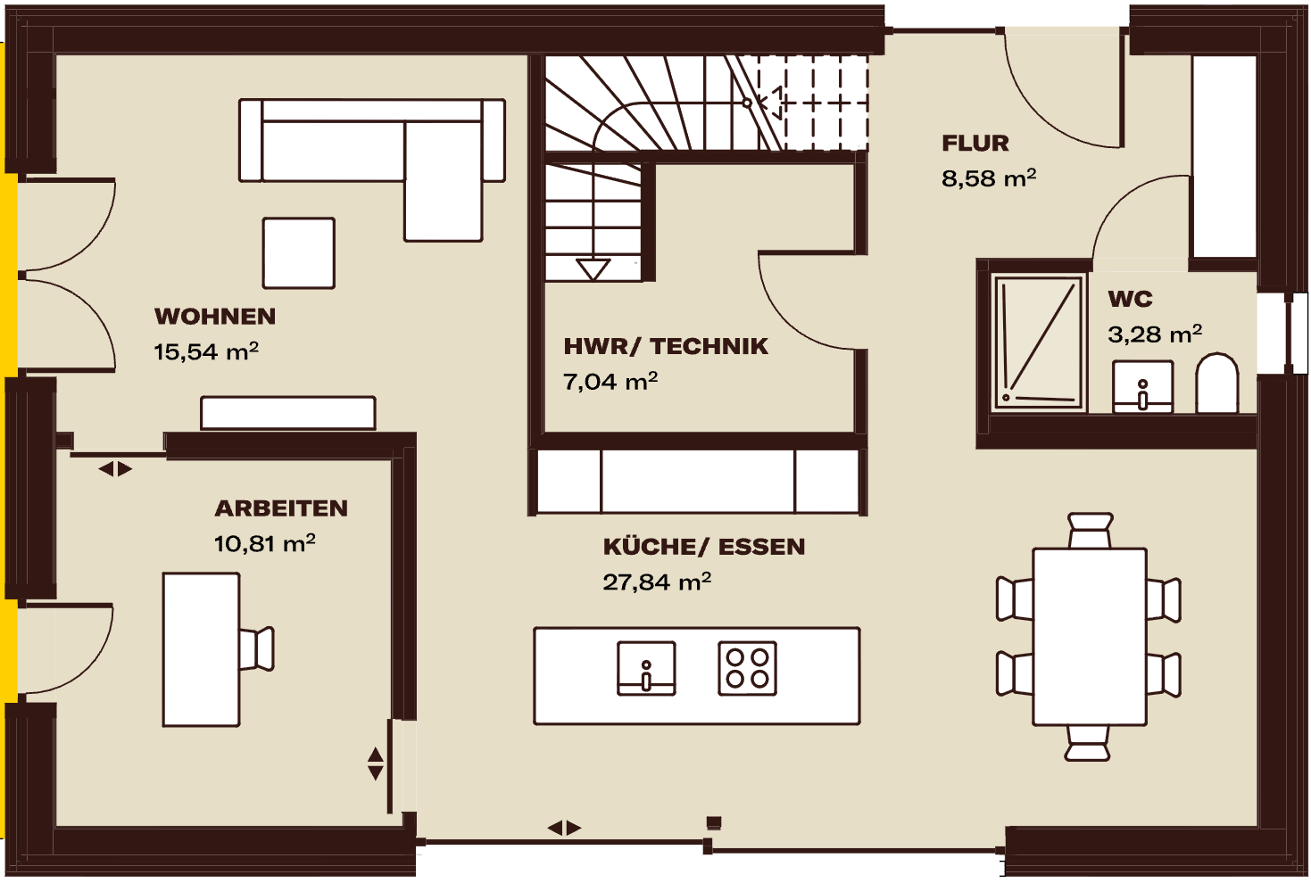

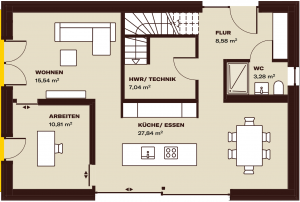

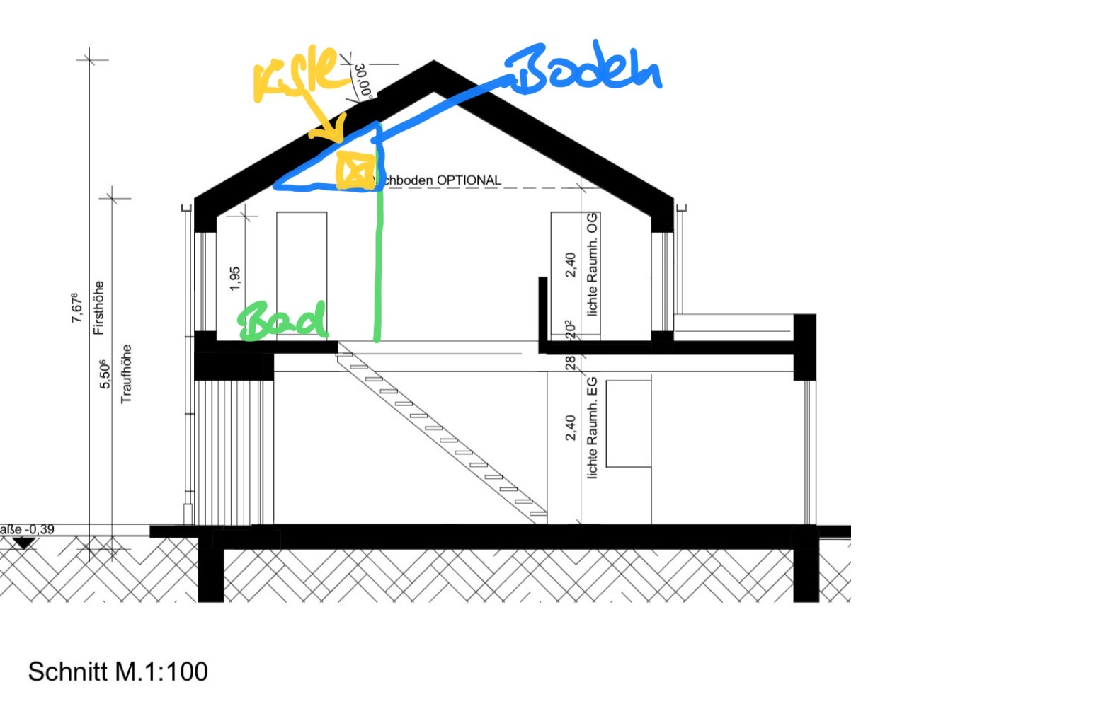

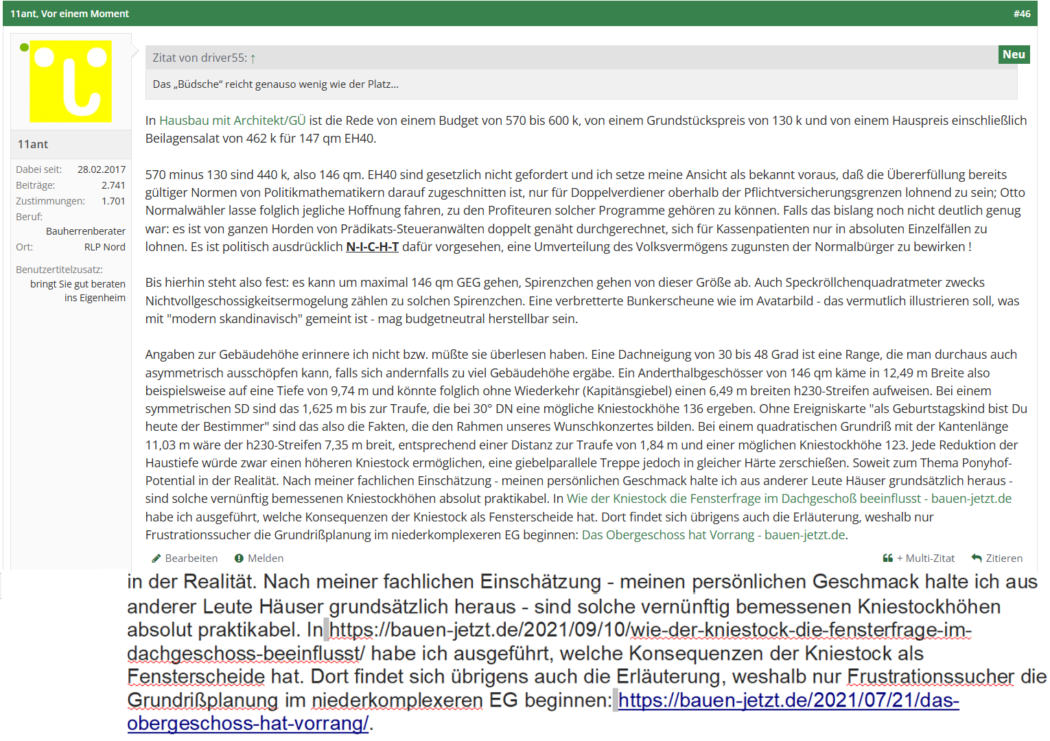

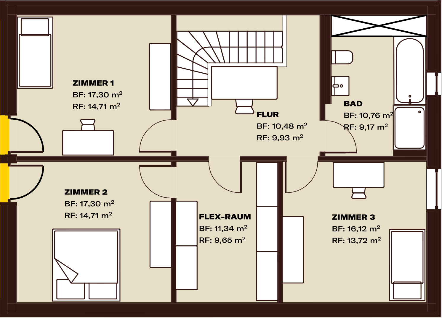

    Die Treppe könntet Ihr ohne hohen Kniestock eben gerade nicht an den Hausrand setzen, mindestens traufseitig nicht. Treppen betreffen grundsätzlich das obere und das untere Geschoß gleichermaßen. Deshalb läßt sich der obere Flur nicht solitär umgestalten, auch wenn er gewiß das blühendste Geschwür dieses Hauses ist. Eine Einfahrt liegt aus versiegelungsökonomischen Gründen günstig so, kombiniert den fußläufigen Zugang zum Haus mit zu erledigen. Sie dort zu plazieren, wo (und weil !!!) sowieso gerade ein Gulli seinen Deckel hat, läßt maximal den Schwanz mit dem Hund wedeln.
    Der Hausentwurf wird nix, da muß ich dem Meister der rüden Worte absolut recht geben. Ihr seid damit in sofern in bester Gesellschaft, wie eine erschreckend große Mehrheit der Häuslebauer diesen Weg des frühen Falschabbiegens geht: nämlich VOR dem rechnerischen Funktionieren des Entwurfskonzeptes auf die bildliche Planungsebene zu wechseln. Das Ergebnis zu beschwichtigen, erinnert unweigerlich immer an den Evergreen, es sei nicht alles schlecht gewesen, "der Adolf hätte aber auch die Autobahnen gebaut" und/oder "beim Erich hätte man immerhin günstig gewohnt". Das "Überwiegen der Nachteile" sollte dennoch unbestritten und offensichtlich sein.
    Ich habe bereits dargelegt und sogar vorgerechnet, mit welchen Rahmenbedingungen ein funktionierender Entwurf erstellbar wäre. Da muß übrigens niemand Angst haben, es ergäbe sich auf diesem Weg automatisch ein häßliches oder langweiliges Aussehen. In einem Konzept wäre auch zu klären, was die Aufgaben welcher Hauseingänge wären: ein "Haupteingang" wird von keiner Bauvorschrift gefordert. Die Bestimmung des zweiten Rettungsweges kann auch mit einer Terrassentür erfüllt werden, dafür braucht es also keinen pompösen extra Eingang nur dafür, ihn in Abendgarderobe zu durchschreiten. Das OG beherbergt allein in der Wandelhalle um den Treppenaufgang eine Flächenmenge, die in etwa derjenigen des "benötigten" u230-Bereiches gleich kommt - ein Aufblasen des EG um reine Rechentrickfläche ist daher und also absolut unnötig.
    Für mich ist aus (nicht CSU, aber) christlich/sozialen Motiven selbstverständlich, meine Fähigkeiten als Facharzt für Eigenheimplanung auch für das Gemeinwohl einzusetzen, überwiegend in Form der Ableistung meiner offenen pro bono Sprechstunden in den Ambulanzen von Foren. Wofür ich dabei ausdrücklich NICHT zur Verfügung stehe, ist jedoch die Teilnahme an Operationen am toten Pferd !
    Der richtige Zeitpunkt, den Quatsch zu zerknüllen, bleibt also: (spätestens) jetzt !
