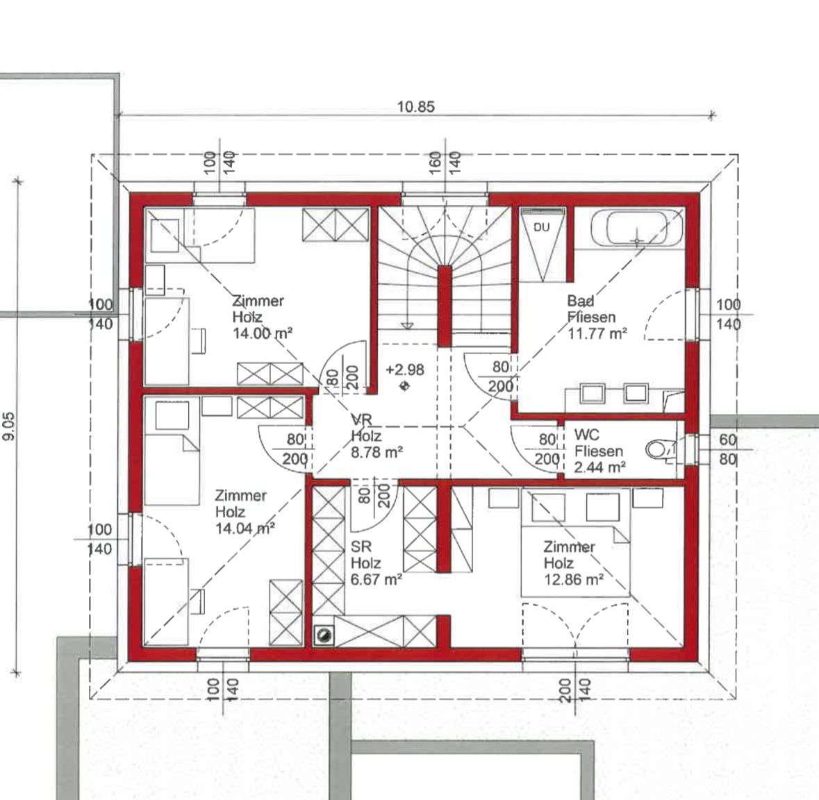

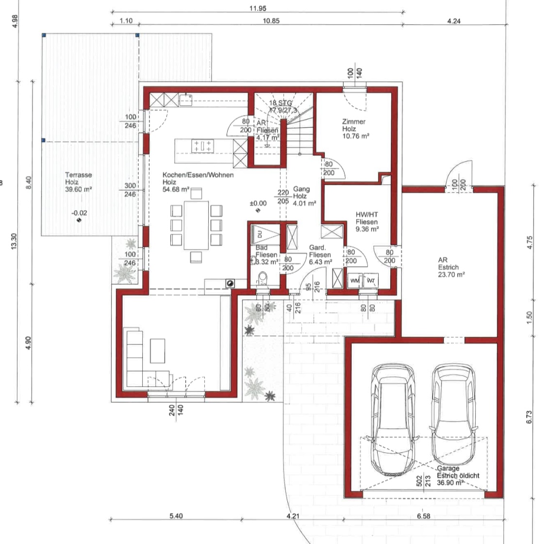

    Wir befinden uns ganz am Anfang unserer Reise Nach langem Suchen haben wir endlich ein Grundstück gefunden (eben, ca. 900 m2, Zufahrtsstraße im Süden). Das Haus soll ca 160-170 m2 haben.
    Wir haben inzwischen auch schon den zweiten Entwurf bekommen der uns schon ganz gut gefällt. Daher würden wir gerne noch ein paar Meinungen bzw Verbesserungsvorschläge dazu hören um sicher zu gehen, dass wir nichts wichtiges übersehen oder wir etwas gar nicht bedacht haben.
    Die eingezeichnete Einrichtung ist nur Platzhalter und auch zB das Bad muss noch extra geplant werden.
    Da es nicht dabeisteht: Norden ist in den Entwürfen oben.
    1. Wir sind:
    2 Erwachsene, 2 Kleinkinder (1+3 Jahre), Familienplanung abgeschlossen
    2. Unser Raumprogramm:
    • offener All-Raum, Wohnzimmer jedoch gerne durch L-Form oder zumindest durch Kamin etwas vom Rest abgetrennt
    • Große Küche offen mit Insel oder U-Form, Speisekammer gewünscht
    • 2 Kinderzimmer ca. gleich groß, 1 Elternschlafzimmer über Schrankraum begehbar
    • DuschWC im EG, Familienbad + WC getrennt im OG
    • 1 zusätzliches Gästezimmer/Büro für Home Office
    • Technikraum, HWR
    • Kein Keller, Doppelgarage mit Abstellraum, direkter Zugang ins Haus mit Möglichkeit für Jacken und Schuhe gewünscht
    3. Welchen Hausstil bevorzugen wir?
    - 2 Vollgeschosse, Walmdach oder Satteldach
    8. Hausentwurf
    • Generell gefallen uns die Größe und Anordnung der Räume schon ganz gut.
    • Mit der Kombination HWR und Technik im Durchgangszimmer sind wir nicht ganz glücklich. Wo im Plan Waschmaschine und Trockner eingezeichnet sind, würden wir auf jeden Fall eine Art Garderobe einrichten wollen.
    • Auch kommt uns die Speiß unter der Treppe recht klein vor, wir wollen hier auch Geräte wie Mikrowelle und Brotmaschine unterbringen
    • Unsicher sind wir uns auch, ob auch noch eine separate Tür von Garage/AR nach außen Sinn machen würde
    • Der Durchgang zwischen Garage und AR sollte auf jeden Fall auch noch größer sein
    Wir würden uns wirklich sehr über Euer Feedback zum Grundriss freuen!
    Danke!

    Für e ine sorgfältige Analyse brauche ich viel zu viel Zeit. Aber Türen haben das Normmaß 87,5 breit.
    Tür zum Bad auch in 75 cm Breite.

    Treppe mit Zwischenpodest sieht nach Mietwohnblock aus. Aber eine solche Treppe ist sicherer als gewendelt.
    Mauern stellt man möglichst genau übereinander.
    Warum ist die Mauer im Treppenauge dicker?
    13,30 x 10,85 sollte ausreichend sein. Aber warum 9,85 x 10,85? Diese Maße sprechen nicht für eine optimale Mauerlänge.
    Die Mauerlängen sind nicht sichtbar. Aber sie sollten so gewählt werden, daß wenig Steine geschnitten werden.
    Da wartet noch etliche Optimierungsarbeit.
    An der Baustelle eines Mietobjektes konnte ich beobachten, wie die Arbeiter die schweren KS-Steine ständig vom Stapel zur Säge und zur Arbeitsstelle trugen. Das war eine teuere Baustelle, für die der Bauherr 40.000 € Plaungskosten bezahlt hatte. Diese Baustelle war nicht optimal eingerichtet und das Objekt war nicht optimal geplant. Da nützen auch billige Arbeitskräfte nichts. Das wird einfach unnötig teuer und er war etwas zerknirscht, als ich ihm das versehentlich offenbarte.
    Ohne Not würde ich nicht auf den Keller verzichten. Nachholen kann man ihn nicht.

    # Ich würde eine Tür zwischen Schlafzimmer und Ankleide mit einplanen. So kann eine Person aufstehen und sich in der Ankleide mit Licht und etwas schallgedämmt anziehen.
    # Mir fehlt das Waschbecken im WC des OG
    # Wie sollen die Fenster in den Kinderzimmern zu öffnen sein wenn entweder Bett oder Schreibtisch zumindest Teilweise davor stehen?
    # Türen hätte ich im Neubau gleich mit 1m geplant.

    Er hat einige Fehler (siehe Türen).
    Leider fehlen ja auch einige Angaben, hier wäre unter anderem der Lageplan wegen der Ausrichtung und Gartenseite notwendig und die Maße.
    Ich denke, die Garage mit AR ist eine Grenzbebauung??? War das ein Architekt, der die Idee hatte?
    Der Fragebogen ist übrigens hier einsehbar.
    Grundrissdiskussionen - bitte vorher lesen!
    Zu den mir offensichtlichen Fehlern:
    1. Wo ist der direkte Zugang? Er ist eher lang und
    labyrinthig. Ich hinterfrage den Gedanken des Konzeptes: Garage-AR-TK-Flur.
    Mit gleich Flur ist man besser bedient und schneller. Warum soll man TK und AR erst schmutzig machen, wenn man das auf kürzerem Wege durch den Eingang machen kann? Der Flur hat die Funktion einer Dreckschleuse und braucht keine Verlagerung einer solchen in einen Nebenraum, wo Wäsche gewaschen wird. Und wenn man das haben will, dann sollte es auch der kürzeste Weg sein.
    2. Flur hat keinen vernünftigen Stauraum (mind. 60cm Schranklänge für jeden Bewohner), sondern nur Kommodenplätze verteilt.
    Treppe scheint ein gutes Maß zu haben.
    3. Speis unter der Treppe: die Tür wäre eine Sonderanfertigung mit 160er? Höhe
    4. Küche vom Platz her nicht genügend.
    5. Küche ist wegen des fehlendes Fensters sehr dunkel
    6. das Haus ist für sich sehr dunkel: in der Mitte mit Flur und Treppe kommt kaum noch Tages-Licht an. Von O bis O ist alles sehr dunkel, die Sonne erreicht die Terrassentür nicht mehr.
    Da kommt das Labyrinth wieder zum Tragen: WC in Südausrichtung, welches umkreist werden muss, um dann die heiligen Hallen betreten zu dürfen.
    Und außerdem die Ausgrenzung der Nordseite. Dort ist auch noch Grundstück/Garten, oder?
    7. schöner großer Wohnbereich, aber leider nur mit Südfenster..
    8. Ankleide ist in diesem Fall als Hauptzugang zum SZ zu schmal und blockierend.
    9. SZ mit Südfenster
    10. WC im OG ohne Handwaschbecken, dafür Dusch-WC im EG mit nur einem Handwaschbecken.
    Um den Grundgedanken des Hauses zu verstehen bzw. warum man die Räume und Erschließung so und nicht anders geplant hat, zu erkennen, braucht es den Lageplan. Was ist mit dem Grundstück los?
    Dann erklärt sich auch, warum man sich das Südgrundstück noch weiter nimmt, indem man dort einen Anbau hinstellt und den Norden abschottet. Da ist überhaupt kein Bezug über ein Fenster in Richtung Garten.
    So wie es sich mir hier darstellt, sehe ich im Anbau eher die Küche als Sonnenfang mit Ost-, Süd- und Westfenster und den Sofabereich im Norden. Ich würde den Essbereich allerdings immer die meisten Fenster und Helligkeit spendieren, was hier wohl auch ansatzweise versucht wurde.
    Ich würde wohl versuchen, gleich am Eingang den Weg nach planlinks in Richtung Allraum zu machen und WC und co vom Süden wegzuplanen.
    Insgesamt kann man aber feststellen, dass man zuviel von 160qm erwartet. Da ist ein Hausprogramm von PiMalDaumen 180qm untergebracht. Zwar kaschiert mit schmalen Türen, aber an Handwaschbecken und 80er Gängen feststellbar. Nehmen wir beispielsweise das Gäste-WC: wer soll denn dort duschen? Da ist noch nicht einmal ein Waschtisch zum Zähneputzen oder Platz zum Abtrocknen. Und der Weg zu den Schlafräumen führt auch quer durch das Haus ohne Privatsphäre.

    … um nochmal auf die Grenzbebauung zu schauen: mir ist kein Bundesland bekannt, wo ü12 Meter erlaubt sind. Und wofür soll der AR denn dienen? Der ist ja sehr groß.
    Die Technik kommt also in die thermische Hülle, also in den HA/TK…
    Warum rutscht die Garage nicht weiter nach hinten, um mehr Offenheit im Süden zu erreichen? Dann kann man auch noch die Ecke als Grenzbebauung nutzen.
    Wie Du schon erkennen kannst, kommen bei einer Diskussion ohne Lage- und Grundstücksplan nur Fragen auf.

    Ihr habt Euch also wie ich es schon befürchtete den Luxus geleistet, bei der Entwurfserstellung nicht-systematisch vorzugehen. Das kostet erfahrungsgemäß sehr viel Geld, genauer gesagt: mehr als ein ganzes Architektenhonorar. Und es kostet auch Zeit, denn auch wenn Euch nur einskommazwo Kleinigkeiten auffallen, von einer Verfeinerungsreife ist dieser Entwurf noch meilenweit entfernt.
    Es fehlen Maße, um die Positionen der Wände flott zu prüfen. Die merkwürdige tragende Wand ist schon erklärungsbedürftig. Der fehlende Vorgängerentwurf erschwert zusätzlich, sich die Entstehung dieses Entwurfes zu erschließen.
    Das ist ja auch schon meine alte Leier: Pfuschertaschen nehmen ihren Ursprung in schlampiger Planung.
    Ich würde andererseits einen Keller aber auch nicht gegen die topografische Indikation planen. Ohne das Grundstück (mit Höhen !) zu kennen, läßt sich auch die Kellerfrage (siehe: 11ant Kellerregel Archive - bauen-jetzt.de) nicht klären.
    Laut Zeichnung soll die Tür 200 hoch sein - mit der Konsequenz, in der Türöfnung die Treppe vor dem Kopf zu haben :-(
    So isses, und wenn die Verfeinerung alle Engstellen entzerrt, sind es im Ergebnis sogar eher 190. Also zu 160 qm ein unnötiger Mehrpreis von Neunzigtausend nur wegen des "eingesparten" Architekten. Das muß man sich erst einmal leisten können. Leider kann ich meine Dienste - auch wenn es nur die Architektenfindung wäre - hier aktuell nicht anbieten (volles Wartezimmer und Urlaubszeit in Sichtweite, im Ergebnis keine Kapazitäten vor September).

    Die Tür zur Speis soll sich auf Grund der Position unter der Treppe und der geplanten Rohbauhöhe im EG von ca 3 m lt. Planer ausgehen, wohlwisssend, dass in dem Raum definitiv kein Platz für eine Zweitküche oder sonstiges ist, sondern um Vorräte, Getränke,.. unterzubringen.
    Die Küche haben wir in unserer aktuellen Wohnung in ähnlicher Größe und das reicht uns, auch mit der nur kleinen Speisekammer.
    Zum Keller: wir wollten auf Grund persönlicher Befinden von Beginn an keinen Keller, sonder stattdessen einen separaten, ebenerdigen Abstellraum. Diese Vorgabe habe wir in der Planung mitgegeben. Die Platzierung müssen wir uns aber mit der Eingangssituation nochmal genauer ansehen und Alternativen erarbeiten.
    Vor allem nehme ich also auch mit, die verschachtelte Eingangssituation (Garage/TK/AR) von Grund auf zu prüfen und genau zu überdenken, wie damit die Abläufe im Alltag ausschauen würden. Hier werden wir noch Abstriche machen müssen .
