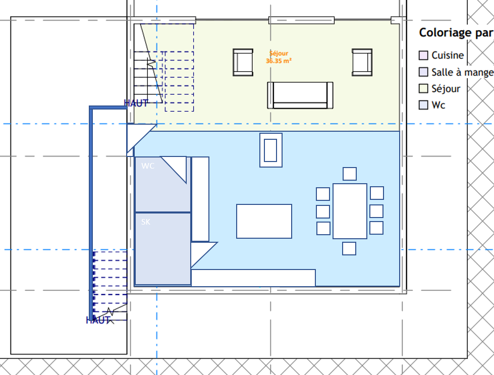

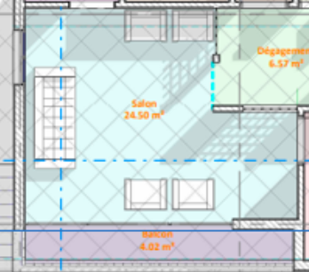

    Guten Tag , ich plan gerade mein Hause . Ich brauche bitte eure Meinung .Erdgeschoss ist tiefer als die Straße . Ich werde der Eingang von EG korrigieren . Ist das möglich die WC von EG neben Eingang und Essenzimmer zu bauen. Hiermit findet ihr meinen aktuellen Grundriss. Ich freue mich auf jede Kommentaren .
    Vielen Dank!

    Das die ganze Sache in Französisch beschrieben ist, macht es natürlich etwas kompliziert.
    Mein erster Eindruck ist, dass dieses Haus nicht für Deutschland gedacht ist. Gefühlt hat es einen Fokus auf die Interaktion innen/außen, was für mediterranes Klima oder wärmer spricht. Ein Architekturbüro aus Tunesien ist da natürlich ein klarer Hinweis.
    bevor man hier irgendwelche Details diskutiert:
    Ist das Haus für Deutschland oder für andere Länder?

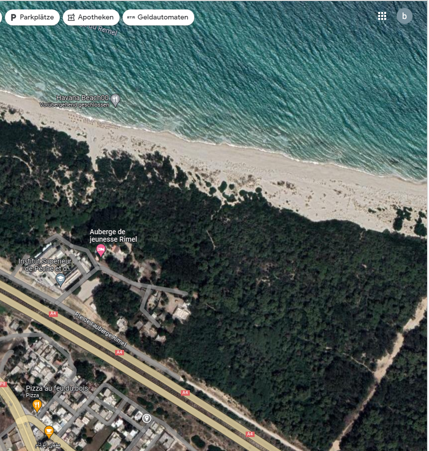

    Zeigmal das Grundstueck und die Umgebung gern per google map.
    Deine Beschreibung sagt Eingang tiefer als die Strasse. Ist das an einem Hang?

    So wie ich das sehe, ist der Eingang nach oben ins OG und dann geht man im Haus nach unten ins EG Die Terrasse ist dann etwas eingegraben in den Hang. Das EG ist eher ein Kellergeschoss. Was bei den klimatischen Bedingungen eher positiv ist. Ich wuerde eventuell ueberlegen, ob man den Eingang gleich ins EG verlegt.
    Das bedarf aber einer kompletten Ueberarbeitung des Hauses. Wo ist eigentlich Norden?
    Da kann man dann gleich mal schauen ob man mehr Licht ins EG bekommt.
    Gibt es auch Plaene mit Abmessungen?

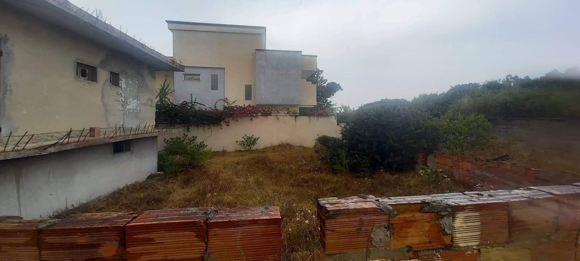

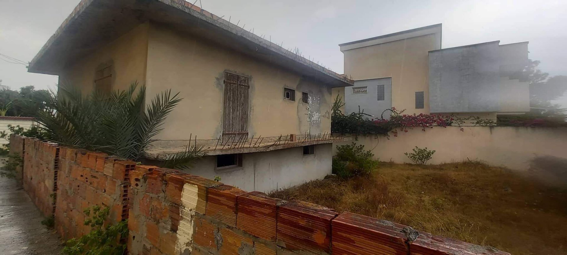

    Hallo zusammen ,
    die Lage von Haus ist am Anhang.

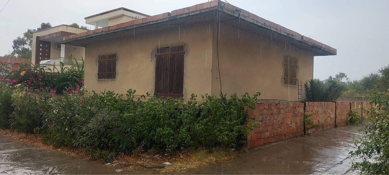

    Ich will existiertes Haus nutzen , das Haus war schon da vor das Bau der Straße.
    Ich will Eingang bei EG(kellergeschloss) wie am Anhang
    Video von aktuelles Haus ist auch am Anhang.
    Ich werde gerne das Haus überarbeiten .

    Das Haus steht bereits? Du baust also kein neues Haus, sondern fragst was du umbauen/optimieren kannst?
    Was ist der Zweck des Hauses?
    Für den Urlaub? Oder als ständiger Wohnsitz?

    Das Haus ist alt und nicht fertig gebaut , Ich will umbauen ähnlich wie oberer Grundriss (ohne extern Treppe und Eingang bei EG) . Das Haus ist für Urlaub und Homeoffice und später für Rente .

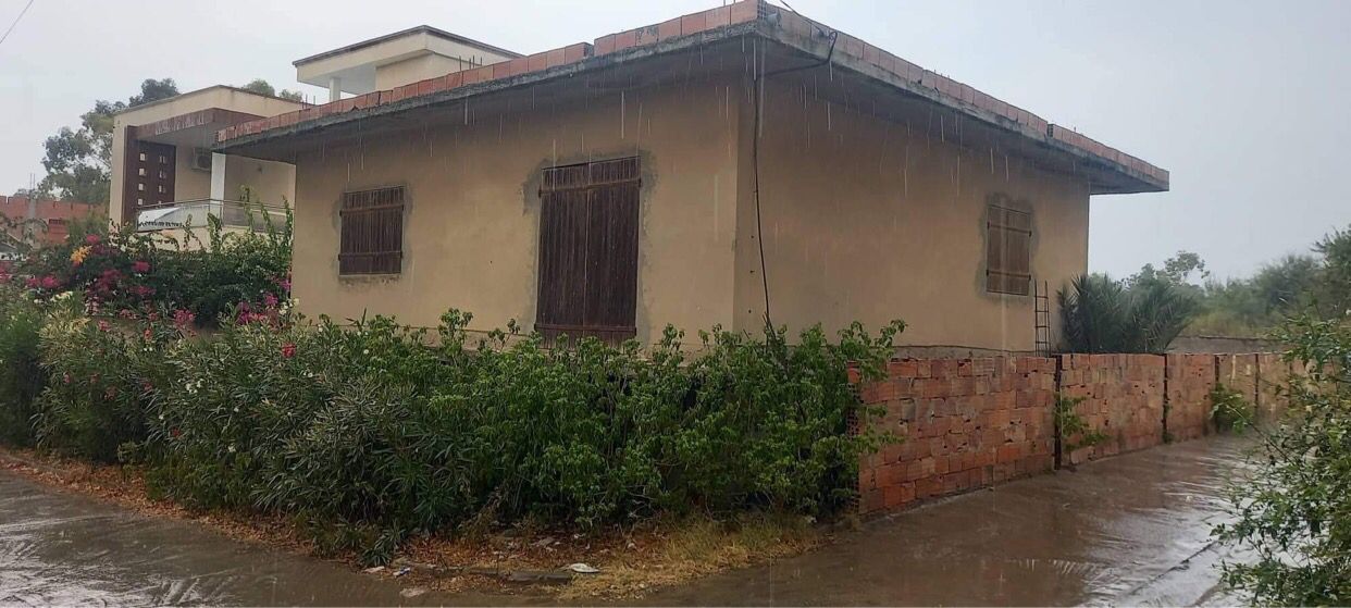

    hier finden Sie Fotos vom bestehenden Haus .
    ist Eingang wie Foto am Anhang möglich ?

    Aber mal ehrlich - was willst du hier erreichen?
    Du sendest einen geplanten Grundriss, du sendest Fotos von einem unfertigen Gebäude.
    Aber du sendest keinerlei Infos zur jetzigen Substanz - zum jetzigen Grundriss - zur jetzigen Kubatur - nix.
    Da kann man doch nicht mehr sagen, als - klar das was du willst kannst du machen, mit dem nötigen Kleingeld und unter Ignorieren des finanziellen Sinn oder Unsinn

    Das Bestehende hat aber nix mit den Plaenen aus #1 zu tun? Das Grundstueck ist doch eben.
    Wie gross ist denn das bestehende Haus?

    Du willst wirklich direkt an der Autobahn leben? Das Hintergrundgeraeuch ist ja beaengstigend.

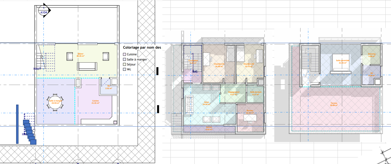

    Stimmt , ist die Grundstück eben aber Niveau von EG ist tiefer als die Straße . Neuer Plan basiert auf bestehenden Haus . Ich werde die innere Wände umbauen . Ich will jetzt nur wissen was ist Eure Meinung über neuen Plan. Was muss ich verbessern .
    Danke !!

    Ist da ein Statiker involviert? Ihr wollt ja auf das bestehende Flachdach ein Steffelgeschoss errichten.
    Wir kennen Deine Anforderungen an das Haus nicht wie sollen wir denn dann was verbessern?
    Ich wuerde z.B. gern das WC im EG auf die EIngangsseite bringen was aber wegen dem Installationsschacht vermutlich nicht geht.
    Soll denn da an der Eingangsseite ein Stellplatz (Garage/Carport) errichtet werden?
    Wo ist der Technikraum? Du hast ja keinen Keller.
    Ich sehe die Stuetze im EG als zwingend erforderlich. Nur sollte man die etwas eleganter gestalten.
    Was fuer eine Treppe soll denn da vorgesehen werden?
    Ich habe das mal etwas uebersichtlicher dargestellt.
    Wo ist denn Norden ?
    Ist das bestehende Haus wirklich auch ca. 10*10m gross? Das sieht so viel kleiner aus.
    Ist denn geklaert wie Du das Regenwasser im Eingangsbereich / Terrasse weg bekommst, wenn diese Bereiche tiefer leigt als die Strasse und saemtliche Grundstueckshoehen?
    Es scheint ja in der Region Regen zu geben.
    Hat sich schon mal ein Experte das bestehende Haus angeschaut?

    Norden ist Richtung Meer . Wasserentsorgung wird mit Externen Firma arrangiert . Wir werden Pumpe verwenden.
    Technikraum und Keller sind nicht notwendig in Tunesien .
    Eingang wird mit eleganten Treppe bei EG korrigiert .
    Ich werde auch WC neben Eingang wie oben korrigieren .
    Meine Frau will bei OG Flur haben , wo alle Zimmern auf diese Flur öffnen . Ich will lieber die innen Treppen nicht anfassen . Die Stutzen in EG und OG sind Herausforderungen .
    Ich glaube diese Balkon bei Wohnzimmer in OG nicht schön . Was ist Eure Vorschlag ? danke!
