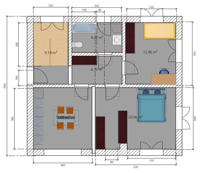

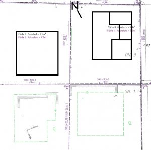

    Hallo liebe Community,

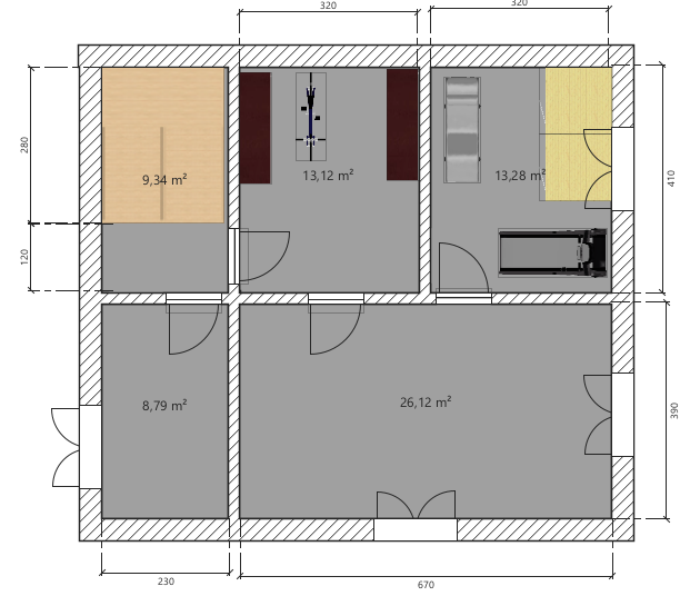

    wir möchten ein Einfamilienhaus bauen und haben bereits weiter in die Zukunft gedacht. Wir würden gerne unser Einfamilienhaus bei Bedarf in zwei Wohneinheiten trennen können. So könnte ein älteres Kind bereits in die darüber liegende Wohnung einziehen und wir weiterhin im Erdgeschoß leben, oder aber wir vermieten die obere Wohnung bei Bedarf. Das Erdgeschoß soll gleich barrierefrei sein mit einer Dusche im Bad. Ich würde mich sehr über eure Meinungen zu dem von mir gezeichneten Grundriss freuen und welche Verbesserungsvorschläge ihr habt. Auf dem Lageplan ist es das Haus oben rechts in der Ecke.

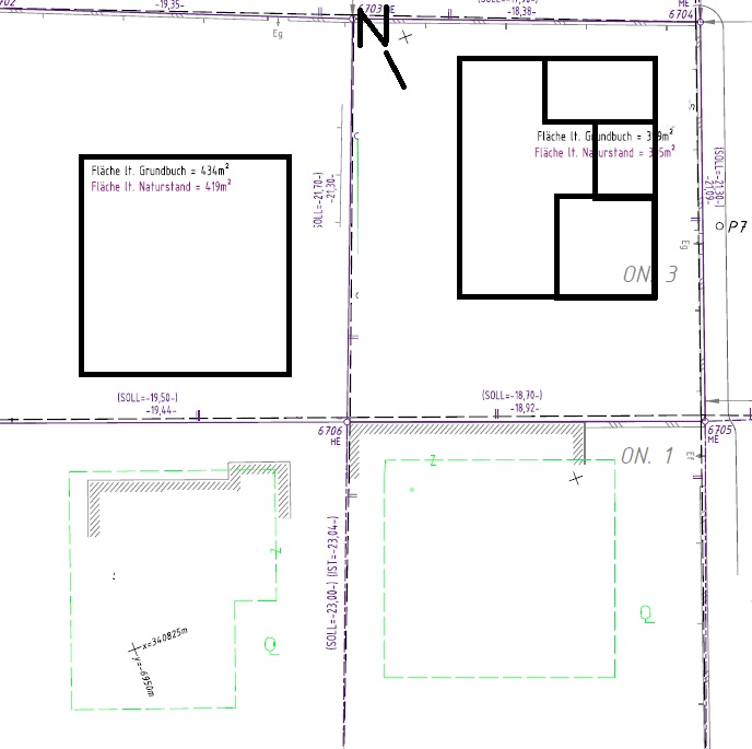

    Größe des Grundstücks 395m²
    Hang Nahezu Ebenes Grundstück
    Grundflächenzahl 98 - preistechnisch ca 90m2 drinnen
    Geschoßflächenzahl 98 - preistechnisch ca 90m2 drinnen
    Baufenster, Baulinie und -grenze offene Bauweise
    Randbebauung bei Carport möglich
    Anzahl Stellplatz 1 Stellplatz für Einfamilienhaus erforderlich
    Geschossigkeit 2 Vollgeschosse + Keller
    Dachform Flachdach mit Dachterasse
    Stilrichtung Cubus
    Ausrichtung Siehe Grundrissplan
    Maximale Höhen/Begrenzungen 6,5m
    Stilrichtung, Dachform, Gebäudetyp Stadtvilla
    Anzahl der Personen Familie bestehend aus 2 Personen +2 Kinder
    Raumbedarf im EG, OG EG: Küche; Essbereich; Wohnzimmer; Speis wär nett, aber ws kein Platz; Schlafzimmer in EG, da Einliegerwohnung, welches auch als Büro (Home Office) genutzt werden kann; Vollwertiges Badezimmer inkl Waschmaschine, da Einliegerwohnung. OG: 3 Schlafzimmer (Küchenarmaturen sollen auch ins OG gezogen werden, für den Fall, dass die zwei Wohneinheiten abgetrennt werden; vollwertiges Badezimmer mit Badewanne, da Einliegerwohnung, OG muss separat über Stiege begehbar sein
    Büro: Familiennutzung oder Homeoffice? Homeoffice oder Schlafzimmer in EG
    Schlafgäste pro Jahr 1
    offene oder geschlossene Architektur offene
    konservativ oder moderne Bauweise modern
    offene Küche, Kochinsel Ja; nicht zwingend
    Anzahl Essplätze 6 feste Essplätze; sollte jedoch erweiterbar sein (bis zu 10 Personen sollten an den Tisch passen)
    Kamin ja
    Musik/Stereowand Nein
    Balkon, Dachterrasse Nein, ja
    Garage, Carport 1 Stellplatz vorgeschrieben, Carport nicht gewünscht, da es den Garten noch kleiner macht.
    Nutzgarten, Treibhaus Nein
    weitere Wünsche/Besonderheiten/Tagesablauf, - EG und OG sollten als separate Wohneinheiten nutzbar sein, jedoch nicht sofort, sondern diese Option soll bestehen; EG und OG sollten daher Geräuschtechnisch entkoppelt sein. offene Küche wäre schön, da ich optisch Platz haben möchte; EG soll bei Bedarf ibarrierefrei umfunktioniert werden können, somit größere Dusche, befahrbares Waschbecken, breitere Türen, Kamin gewünscht, der bestenfalls im EG und OG genutzt werden kann. Sowohl im EG als auch OG ist mit ein Sitzfenster wichtig, welches genau dort sein muss, wo es eingezeichnet ist, da hier eine ungestörte Sicht auf den Garten vorhanden ist (ja es ist der Garten vom Nachbarn, aber wenn schon die Option besteht eine schöne Sicht zu haben...); im OG finden sich derzeit 3 Schlafzimmer, aber soll auch hier bei Bedarf die weiße Wand eingerissen werden können, sodass der Grundriss wie im EG nahezu ident ist
    Hausentwurf
    Von wem stammt die Planung:
    Do-it-Yourself: Selbstentworfen
    Was gefällt besonders? Warum? Wohnzimmer mit offener Küche offen und groß
    Was gefällt nicht? Warum? Ideal wäre natürlich wenn man bei Bedarf die Küche etwa mittels Schiebetür abtrennen kann, daher wäre Doppelschiebetür super, aber das ist im derzeitigen Grundriss glaube ich nicht drinnen. Es stört mich derzeit, dass der Gang im EG finde ich nicht gut genutzt ist und unnötig Platz verschwendet
    Preisschätzung laut Architekt/Planer: Noch nicht vorhanden
    Persönliches Preislimit fürs Haus, inkl. Ausstattung: 550.000
    favorisierte Heiztechnik: Favorit: Luft-Wärmepumpe+Photovoltaik+dezentrale Belüftung in Wohnzimmer und 1 Schlafzimmer im OG;
    Wenn Ihr verzichten müsst, auf welche Details/Ausbauten
    -könnt Ihr verzichten:
    auf die Größe des Zimmers im EG, aber Doppelbett wird für zwei Personen trotzdem erforderlich sein, wenn die Kinder ausziehen. Kasten muss nicht in dem Zimmer sein, aber das schaut vermutlich auch blöd aus, wenn sich in diesem Zimmer nur ein Bett befindet.
    -könnt Ihr nicht verzichten: Das Sitzfenster hätte ich sehr gerne.
    Warum ist der Entwurf so geworden, wie er jetzt ist? ZB Habe mehrere Einliegerwohnungen angesehen und habe diese ein wenig kombiniert, wobei der Unterschied der ist, dass ich am Grund selbst nicht viel Platz habe und möglichst viel Garten erhalten will und eine Hybridversion möchte, somit nutzbar durch uns und Option eine Einliegerwohnung daraus zu machen. Aufgrund des geringen Rest-Gartenfläche möchte ich eine Dachterasse, da ich das Gefühl habe, dass ich von den Nachbarn Richtung Süden und Westen "eingekesselt bin" und so auch bei Jahreszeiten mit tiefstehender Sonne zu Sonne komme.
    Was macht ihn in Euren Augen besonders gut oder schlecht? Haus sollte zu möglichst vielen veränderten Lebenssituationen passen (2 Kinder und wollen auch im hohen Alter noch in dem Haus wohnen und dann oben vermieten oder kann OG für Pflegekraft genutzt werden). Tagesablauf: Frau kommt gegen 14:00 nach Hause und ich gegen 18:00 unter der Woche. Unter der Woche mache ich viel Homeoffice. Am Wochenende haben wir gerne Besuch und soll auch die Option bestehen, dass Gäste bei uns übernachten, weil Verwandte teilweise aus anderen Bundesländern kommen.

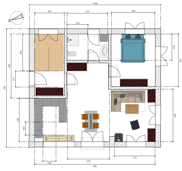

    Im Smileyswerdengelöscht-Forum hat der TE (warum nicht auch hier ?) meine Anregung bereits umgesetzt, die anderen Grundrisse ebenfalls zu zeigen: Einfamilienhaus mit optionaler Einliegerwohnung
    und dies auch kommentiert:
    Du stellst es klarer für Dich und für uns dar, wenn Du die Grundrisse wie folgt darstellst: nämlich die Version "Jetzt" in der gewohnten Weise, und die Version "Zukunft" als "Umbau" der Version "Jetzt" mit roter Füllung hinzukommender und mit gelber Füllung abzureißender Bauteile. So ist gleich in der Synopse erkennbar, welcher Umbauaufwand zu betreiben wäre. Ideal ist natürlich, wenn die Räume baulich identisch bleiben, und nur die Wohnungstüren (sowie die Küchenanschlüsse der Vermieteinheit) nachgerüstet und die zweiten Kreise ihre eigenen Zähler bekommen. In der Einfamiliennutzung wirst Du aus tariflichen Gründen nur jeweils einen Vertrag mit dem Strom / Gas / Wasser Versorger haben wollen. Die KWL bekommt am besten direkt getrennte Kreise (Du darfst den Mieter auch nicht zwingen, mit Dir eine Atemluftgemeinschaft zu bilden).
    Unsinnig ist die Idee des "Zweifamilien(hälften)hauses" nicht, geht aber ein (was jeder für sich im Einzelfall prüfen muß) Stück weit davon aus, daß sich die Raumbedarfe der Kinder und der Eltern in etwa die Waage halten. D.h. in der Familien-Nutzungsphase sollten die Mengen "Wohnfläche Eltern gesamt" und "Wohnfläche Kinder plus z.B. Home Offiices gesamt" in etwa gleich groß sein. Mit dem Auszug der Kinder sollte das Home Office also gleichzeitig obsolet werden.
    Ich persönlich rate jedoch bevorzugt zu einem Objektwechsel, wenn die Kinder ausziehen. Eine übliche durchschnittliche Mitkindernwohnzeit dauert anderthalb bis zwei Jahrzehnte. Das ist unter Demenzprophylaxe-Aspekten auch ein gutes Intervall, in dem man sich eine Umgebungsumstellung zumuten sollte. Wohneigentum sollte nicht die Verkrustung der Lebensumstände fördern. Der Mensch ist ein Lebewesen, und damit nicht für Stagnation tolerant geschaffen. Sklerotische Stagnation, wenngleich manchen Temperamenten behaglich, ist medizinisch nicht ungefährlich.

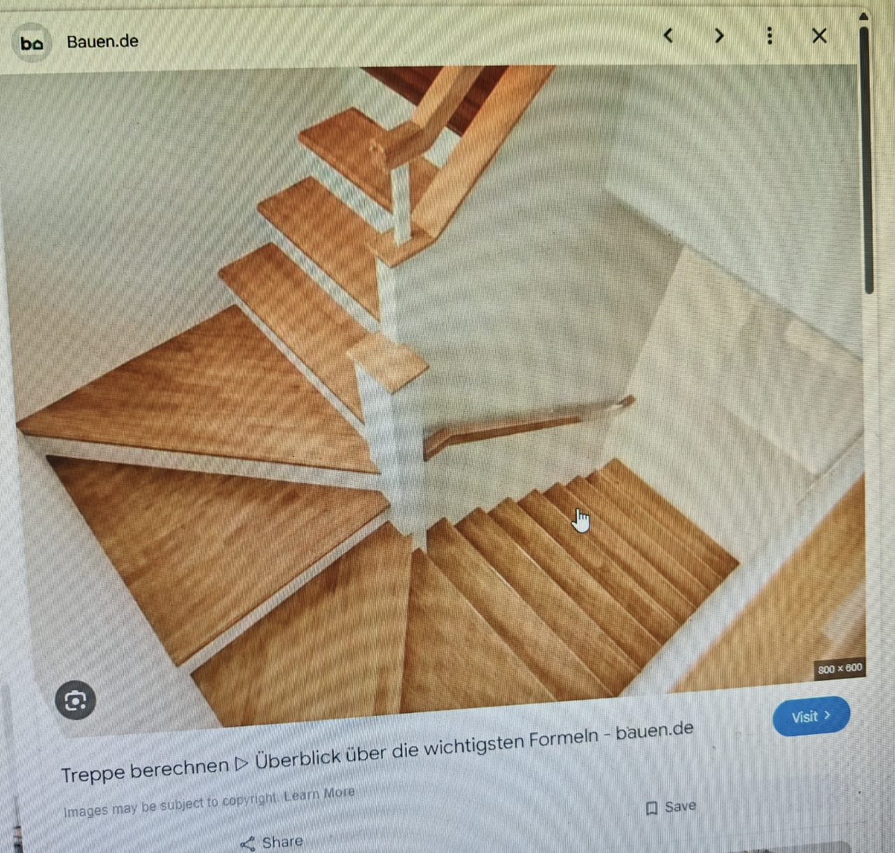

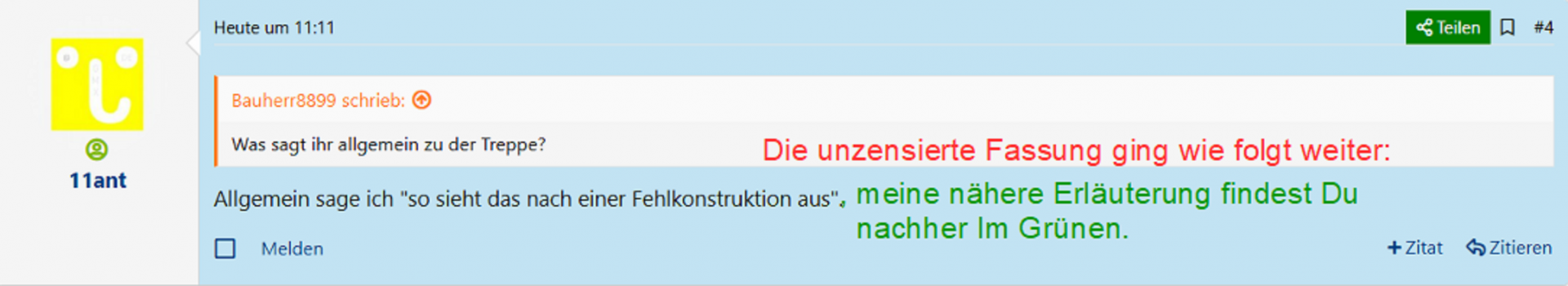

    Podesttreppenkombination Podesttreppe und halbgewendelte Treppe
    Allgemein sage ich "so ist das eine Fehlkonstruktion" - und hier kommt nun die im orangen Forum versprochene Erläuterung:
    Man sieht im (aus Deinem vorstehend verlinkten Forenbeitrag entnommenen) Beispiel, daß das "Podest" in eine gleichmäßig viergeteilte Wendelung umgewandelt wurde. Das ist aus mehreren Gründen Murks: zweitens nähme man dafür besser fünf Stufen. Auch dreie wären ungeradzahlig, aber mit fünfen geht es besser so, daß die Stufentiefe (im Laufweg gemessen) gleichmäßiger mit dem Schrittmaß der ungewendelten Stufen "davor" und "dahinter" harmoniert. Und erstens liegen hier die falschen Punkte am Übergang zwischen den ungewendelten und gewendelten Bereichen: auf halb zwei / zwölf / halb elf Uhr liegen hier die Klippen / in Gehrichtung abwärts Vorderkanten der gewendelten Stufen an der Fußspitze. Besser lägen in diesen Positionen die mittleren (d.h. unter der Fußmitte gelegenen) Stufentiefen. Die Stufenkanten gehörten also eine halbe bis ganze Stufentiefe "abwärts" verschoben. Die von oben gesehen letzte gerade Stufe vor der Wendelung sollte also ebenso noch in die Wendelung einbezogen sein wie die von oben gesehen erste wieder in die Gerade einbiegende Stufe. Dein Tool taugt also nur, um dem auszubildenden Treppenbauer im ersten Lehrjahr zu zeigen, wofür er eine Sechs bekäme. Auch für einen Lehrfilm einer Unfallversicherung könnte man diese Simulation prima gebrauchen.
