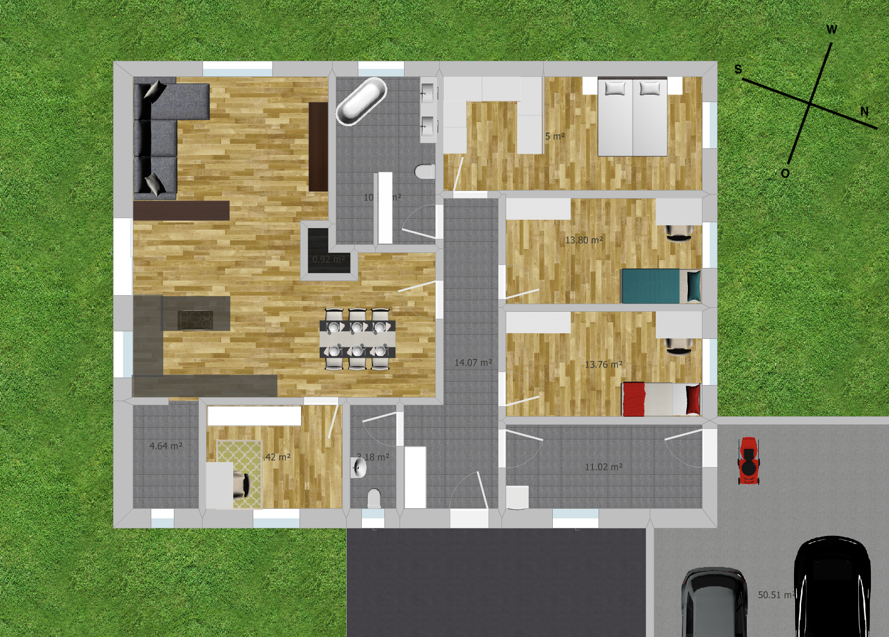

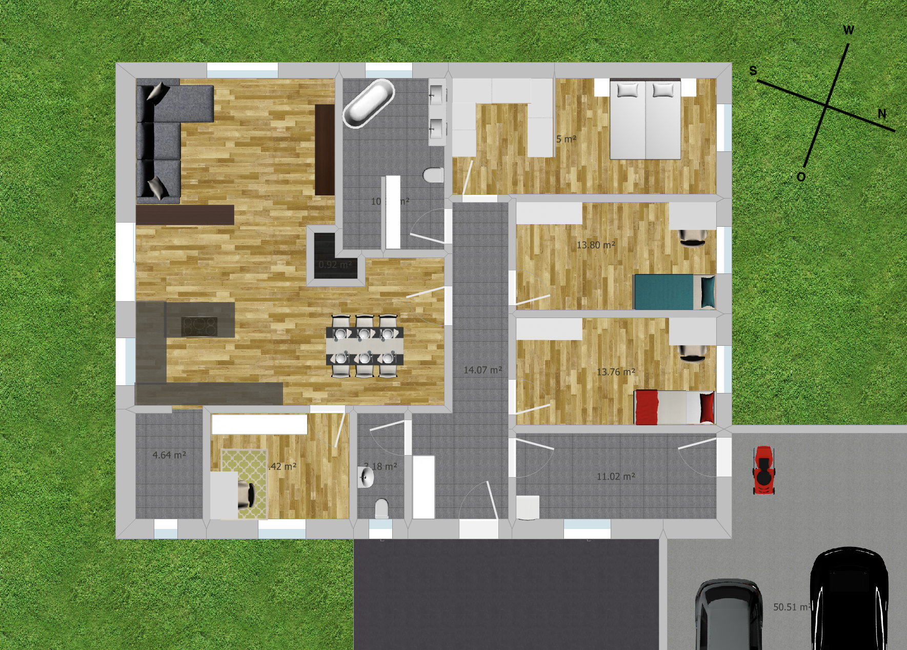

    ich würde gerne eure Meinung und Tipps zu unserem Grundriss haben.
    Der Grundriss is von uns selbst erstellt worden online mit einem freeware Tool.
    Es handelt sich um ein Bungalow und sollte maximal 140m2 haben. Unser Grundstück hat 840m2
    Wir werden natürlich mit dem Grundriss noch zu einem Professionellen gehen.
    Jedoch würde mich gerne interessieren was ihr ändert würdet bzw. auf was wir gar nicht geachtet haben bzw einfach tipps was man noch besser machen kann.
    vielen dank!

    Das Bild ganz weit weg schmeißen, bevor der Professionelle das sieht. Überlegt euch, was ihr unbedingt braucht und was ihr zusätzlich noch gerne hättet. Kuckt, wie groß das Budget ist. Lasst den Profi einen passenden Grundriss ausarbeiten.

    Scheiss Flur, oder? Labyrinth, noch dazu ohne Tageslicht und Sinn und Verstand
    Einige sagen, ein Grundriss muss der BL in den Schnee pieseln können, andere sagen, man muss im Dunkeln ohne Probleme das Haus begehen können.
    Ich sag es mal diplomatisch: der Entwurf sieht sehr willkürlich und ungeplant aus - wenn man sich die Räume mit den Fensterlagen anschaut, sieht man zwar die Mühe, aber auch den Krampf, der durch den Flur nur unterstützt wird.

    Uff...
    Also mal sachlich gesehen:
    Zickzackflur? Unnötig, dunkel, unpraktisch
    Arbeitszimmer neben dem Eingang? Kann den Arbeitsfluss stören. Wenn du den ganzen Tag Pakete annimmst, dann vielleicht
    Kinderzimmer mittig mit einem kleinen Fenster?
    Badezimmer langgestreckt?
    Das ist alles so ermüdend. Warum? Ich verstehe keine Intention hinter dem Entwurf.
    Mit Ausnahme des (generischen) Wohn/Esszimmers sehe ich da keine nützlichen Bauteile.

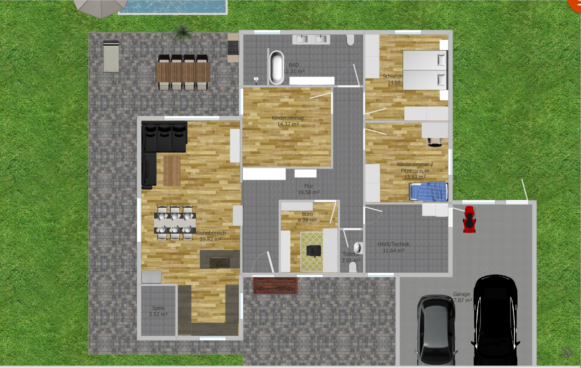

    vielen Dank schon mal für die Antworten.
    Erstmal die fehlenden Infos:
    1. Wir sind:
    2 Personen, geplant 1-2 Kinder
    29 & 25
    keine Beeinträchtigung, jedoch möchten wir für das Alter vorsorgen, deshalb ein Bungalow.
    2. Unser Raumprogramm:
    offener Wohn-Raum
    mind. 6 Essplätze
    1x Schlafzimmer
    2x Kinderzimmer / bzw Fitenessraum
    1x Bad
    Ankleide
    Büro: Homeoffice
    Technikraum & HWR = 1 Raum
    Speisekammer
    Garage
    kein Keller
    3. Welchen Hausstil bevorzugen wir?
    Bungalow(Walmdach)
    fürs Alter vorsorgen und uns gefällt es alles auf einer Etage zu haben
    eher konservative
    4. Welche Zusatzwünsche/Features
    hätten wir gern und warum?
    Barrierearm/barrierefrei (Vorsorge)
    Doppelgarage mit Werksatt und Abstellraum (oder eventuell einen kleine Gartenhüte anstatt Abstellraum)
    Holz-Kamin
    5. Bebauungsplan/Einschränkungen
    kein Bebaungsplan / keine Einschränkungen
    840m2 (ca 27x30m)
    gerade
    7. angedachte Haustechnik
    vmtl Luftwärmepumpe
    keine Lüftung
    KNX
    8. Hausentwurf
    selbstgeplant

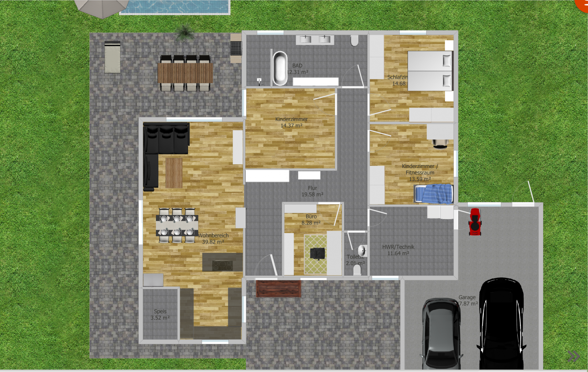

    Anbei befindet sich unser überarbeiteter Grundriss.

    Man kommt von der Garage garnicht ins Haus, der Rasenmäher steht im Weg.:biggthumpup:
    Plan bitte nicht weiter verfolgen…
    Ablage P und notieren, was euch wichtig ist.

    Leider nicht nur "erstmal" - die Antworten auf die Rückfragen fehlen.
    Nein, der ist nicht "überarbeitet", sondern durch einen völlig anderen "ersetzt". Nichts verbessert / entschlechtert, eingeflossene Anregungen sehe ich ebenfalls keine. Das ist schade, denn wenn Du Hilfe annähmest, würde sie auch nützen können.
    Vergleiche mal spaßeshalber (oder zum Lernnutzen) die beiden Planungsversuche tabellarisch: Spalte 1 = Raum, Spalte 2 = Größe (komplexer will ich das für Anfänger garnicht machen). Da wirst Du sehen: die Räume sind in den Entwürfen I und II unterschiedlich groß (addiere mal spaßeshalber jeweils die kleinere und ein andermal die größere Größe), und im Entwurf I gibt es kein Zimmer Y, aber in Entwurf II kein Zimmer X. Typisch konzeptloses Vorgehen. Diese Klickibunti-Egoshooter-Hausplanungsfreewares befähigen NIEMANDEN zum Architekten. Das ist ein Studium und kein Spiel für einen Kindergeburtstag oder Karaokeabend.
    Die Reise sollte zum Architekten gehen. Und dorthin nimmt man besser nicht seine eigenen Zeichenversuche mit, sondern formt diese vorher in eine Anforderungen- und Wünscheliste um.
    Genau. Mit u30 sollte man nicht dieses, sondern das nächste Haus "altersgerecht" planen.

    Also ich sehe Entwurf 2 als deutlich besser an als die weiteren Foristen.
    Genau genommen... entzieht sich mir die harsche, teilweise polemische Kritik. Es geht ja nur noch ums Grundsätzliche, nicht mehr konkret um das, was du dir da vorstellst.
    Gehen wir mal sachlich und weniger polemisch durch, was ihr verändert oder verbessert habt:
    - Die Kinderzimmer/Schlafzimmer sind mit Abstand zum Wohn/Arbeitsbereich.
    -> GUT
    - es gibt einen sauberen Durchgang von der Garage zum Flur über die Waschküche
    -> GUT
    - Das Homeoffice ist ein Nebenraum zur Wohnküche, nicht im Ruhebereich, nicht an der Tür.
    -> GUT
    - Zwischen Schlafzimmer und Bad ist eine Ankleide als Abstandshalter
    -> GUT
    Was ist weniger gut?
    - Kinderzimmer/Gästezimmer mit 14m² eher schmal dimensioniert
    -> Aber ausreichend. Nicht jedes Kind braucht ein Atelier.
    - Position des Arbeitszimmers streitbar
    -> Aber sinnvoll, wenn man 10x pro Tag zur Koffeinpresse muss
    - Wohnzimmer eher klein und verschachtelt
    -> mit der richtigen Einrichtung machbar, Eckbank statt Tisch mit Stühlen schenkt den nächsten halben Meter
    - Badezimmer so nicht verwendbar (WC im Durchgang neben der Tür)
    -> Aber mit Grips machbar. vielleicht keine große Dusche zum reinlaufen, vielleicht keine Badewanne quer? Konservativer planen -> Mehr Platz.
    aber ganz ehrlich:
    ich finde es trotz des begrenzten Platzangebots ganz nett.
    Insbesondere im Wohnzimmer und Bad muss man bei der Einrichtung kreativ werden, aber ansonsten ist da nichts wirklich falsch.
    Würde ich es so bauen?
    Vielleicht nicht.
    Würde ich in dem Haus gut wohnen können?
    Sicherlich.
    Aus meiner Sicht solltet ihr euch nicht auf "Barrierefrei" versteifen und überdenken, ob ihr mit einem OG (Treppenaufgang groß genug für Treppenlift, wenn euch die Sorge nicht los lässt) nicht glücklicher werdet.
