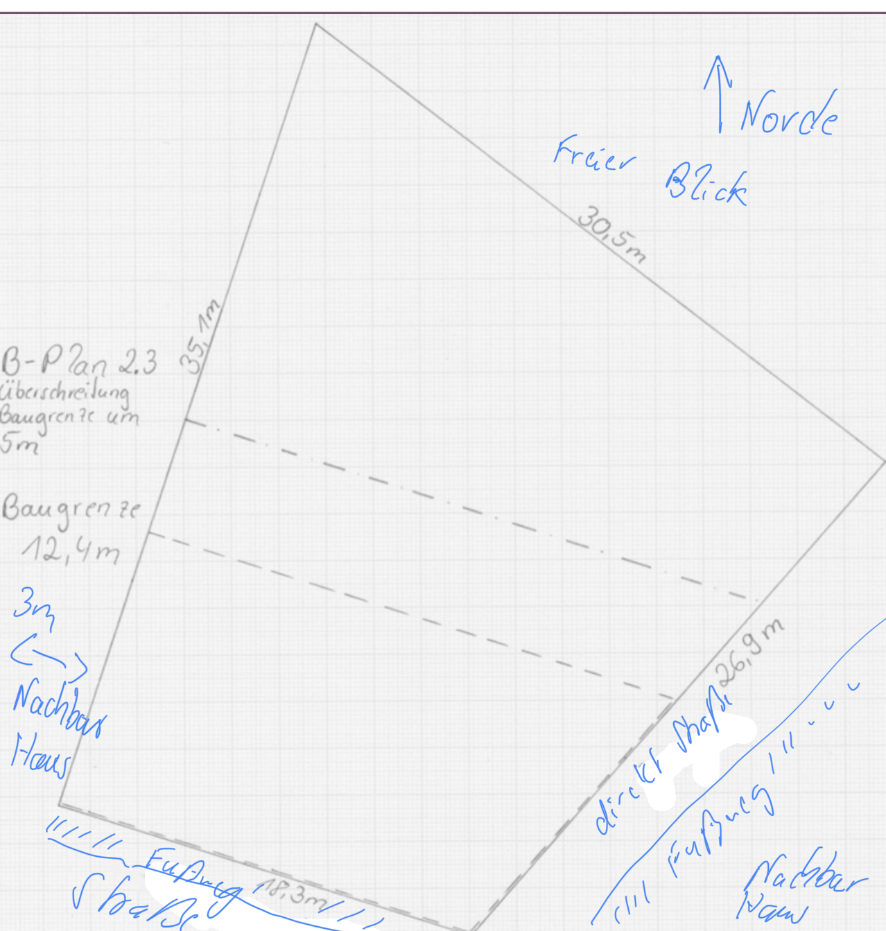

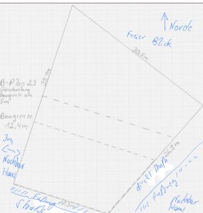

    Liebes Forum,
    Ich habe das Thema "Grundriss Wohnzimmer, Kamin plus OG" im gleichen Forum hier (Link) gestartet. Ich starte mit diesem Thema einmal ganz neu, hoffe keinerlei Information vergessen zu haben und freue mich auf zahlreiche Beiträge.
    Wir planen ein EFH auf einem nicht ganz so einfachen Grundstück. Das Grundstück liegt innerhalb der historischen Stadtgrenzen einer Residenzstadt. Der vorwiegende Barock Stil ist durch die Denkmalpflege vorgegeben, Krüppelwalmdach mit geringem Kniestock. Dinge wie Solaranlagen dürfen straßenseitig nicht sichtbar sein und sind sogar im B-Plan mit dieser Einschränkung versehen. Die Stadt veräußert das Grundstück nur, wenn es sich der Entwurf nach den Vorgaben der Denkmalpflege richtet. Die Angaben im B-Plan sind zwar nett, werden aber durch diese Vorgaben extrem weiter eingeschränkt.
    Im Anhang befindet sich der Lageplan vom Grundstück.
    Bebauungsplan/Einschränkungen
    Grösse des Grundstücks
    728qm
    Hang
    80-100cm über 18.3m Breite abfallend nach Westen.
    GRZ
    0.4
    GFZ
    k.a.
    Baufenster, Baulinie und -grenze
    siehe Lageplan. Baukörper direkt straßenseitig zur Südseite
    12,3m Baulinie laut B-Plan
    darf um 5m überschritten werden
    Randbebauung
    möglich, sowohl westlich als auch östlich
    Anzahl Stellplatz
    1 ist Anforderung. 2 wären Wunsch, wir haben 1 Auto und das wird perspektivisch wahrscheinlich so bleiben

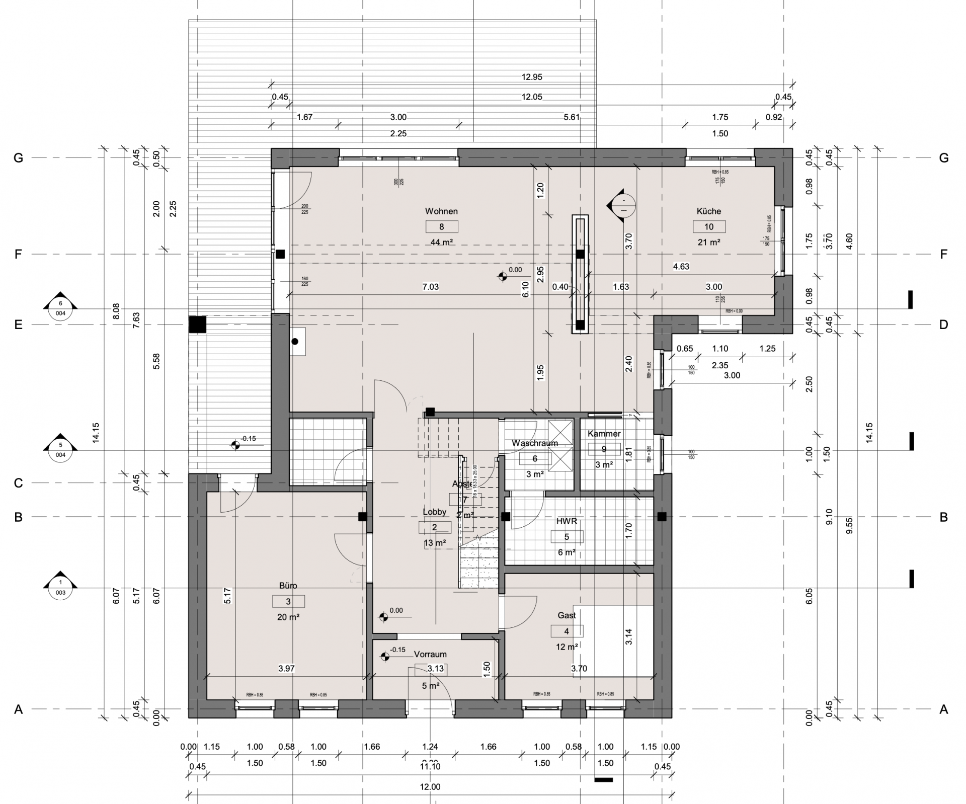

    Hausentwurf
    Von wem stammt die Planung:
    Wir sind im Mai zum lokalen und angesehen Architekturbüro gegangen. Wir hatten schon mal eine Skizze in der Tasche und unsere ausführlichen Anforderungen. U.a. war und ist es uns wichtig, dass wir die vielen Dachschrägen im OG mit einer Gaube umgehen und Platz und Licht schaffen. Es verging viel Zeit und wir bekamen unseren ersten Vorschlag ohne vorherige Skizzen, Nachfragen oder Sonstiges mit den Worten "Bitte seien Sie nicht allzu sehr schockiert, dass er sich von Ihrem Entwurf aus Erste stark unterscheidet." Vom Prinzip ein Haus im EG ganz nett, im OG eigentlich nur noch Dachschräge. Ausrichtung und Licht, nahezu Katastrophe. Komplett an jegliche Anforderungen vorbei. Wir haben es dann noch 2 Runden probiert, aber unsere Anforderungen wurden nicht wirklich gehört. Keine Skizzen, keine Ideen. Immer nur ja, dann ins stille Kämmerlein und dann was präsentieren. Nachdem wir am Telefon Sätze wie "Betrachten Sie es doch als Lehrgeld" schlucken mussten, haben wir die Notbremse gezogen.
    Wir haben jetzt Unterstützung von zwei Architekten, die von ihrer Kapazität Land unter sind. Sie helfen uns und begleiten uns jetzt bei der Ideenfindung und ersten Planung.
    Was gefällt besonders? Warum?
    • Kamin im Wohn und Kaminzimmer. Die Gaube ist toll und gibt viel Licht und Lebensraum.
    • Wohnzimmer mit Glasfront in den Garten
    • Den Erker zur Ostseite und das Licht das auch vom Süden in den Wohnbereich kommt
    • Die Terrasse, da sehen wir schon einen Standkorb stehen. Ideal im Winter um das maximale Sonnenlicht abzubekommen
    • Das Kaminzimmer als Allraum. Eine Möglichkeit Kind und Eltern einen zweiten kleinen Allraum zu schaffen. Sei es zum Saunieren, eingeladene Freunde von unserem Kind (wenn es dann größer ist) oder einen Bereich als Rückzugsort zum Lesen und/oder Arbeiten
    • Das Büro hat nach 3 Seiten Licht und ist großzügig
    • Sauna in der Dachschräge. Die Sauna muss für 2 sein, Kleiner bedeutet Energieeffizienter und schneller zu heizen. Die Dachschräge bietet sich an.
    Was gefällt nicht? Warum?

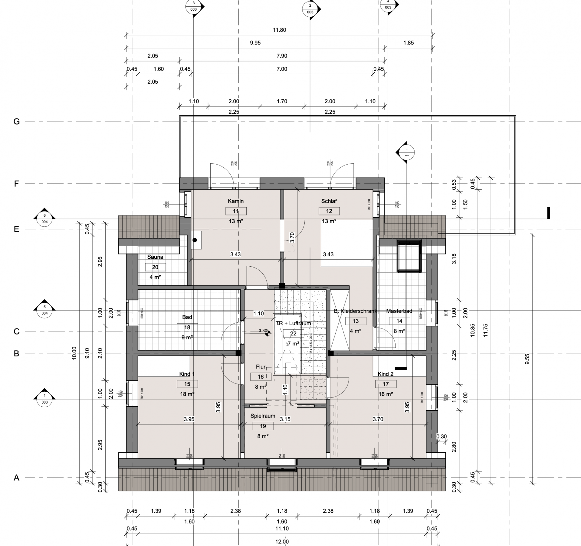

    • Treppe und Galerie. Engt den Eingang zum Schlaf und Kaminzimmer ein und macht den Weg vom Schlafzimmer in die Ankleide nötig
    • Wohn und Essen. Alles nicht stimmig. Keine Position für Möbel oder Kamin sinnvoll möglich

    Warum so festgelegt mit den Zahlen?
    Wo sind sie denn?
    Dir ist aber auch bewusst, dass Ihr nicht alles bekommen werdet? Du schränkst ja schon recht viel ein...
    Ich werde morgen mal den barocken Stil googeln ;)

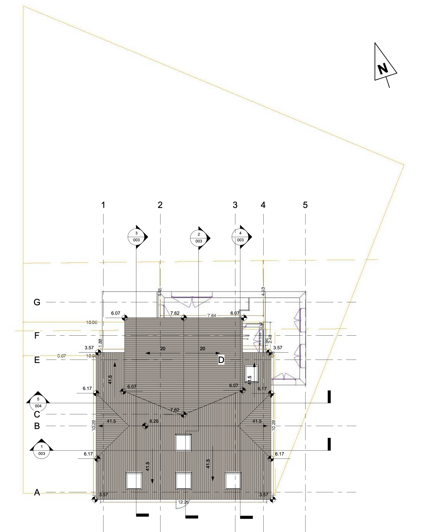

    Lasst den Käse mit dem niederen Dremmpel, nehmt den so hoch es geht. Zieht die Fenster über zwei Stockwerke. Setzt sie im OG in eine von innen nicht zugängliche „Aussennische“ und macht die oberen Gläser in Milchglas. Ist Käse zum putzen so, aber einmal jährlich mit der Leiter geht schon, man muss es ja nicht selbst machen. Das Milchglas wird dem Denkmalschutz nicht gefallen, dafür bekommen die ja aber sehr hohe Fenster, man kann halt nicht alles haben... Man könnte die Nische auch verputzen und in einem gedeckten Ton streichen, dann gings vllt. auch mit Klarglas. Ihr müsst ja nicht sehen, ist ja Straßenseite...

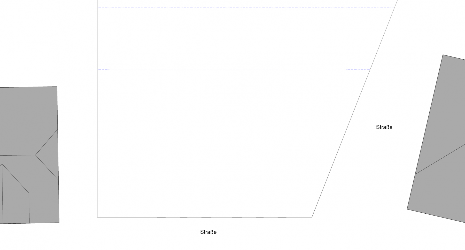

    Erläutere mal die schwarzen Quadrate, die da ziemlich dumm herumstehen (teilweise hinter einem großen Fenster, manchmal vor und manchmal in Wänden). Vom Querschnitt könnte man sie für Holzpfosten halten, aber auch für Teile eines Stahlgerüstes, und mehrfach befinden sie sich an Stellen, wo ich Stahlbetonstützen oder Steine höherer Dichte vorsehen würde.

    Daran hab ich auch schon gedacht: einen Luftraum für Fenster :)
    Auf jeden Fall würde ich das Eingangselement zur Straße einrücken, sodass man dort Pufferzone hat. Ist gängig und passt ja zum Barockstil.

    @Kriminelle Ich habe die Quadratmeterzahlen raus genommen. Den Lageplan mit den Nachbarhäuser habe ich im ersten Beitrag ergänzt.
    @11ant Thema Titel ist angepasst. Die schwarzen Quadrate sind die Stützpfeiler. Damit die Last wohl getragen werden kann. Dimeto habe ich angeschrieben und gebeten hier bitte zu schauen.

    Die Haustür zur Straße ist Mist und katapultiert viele Optionen. Wäre die Stadt da vielleicht auch zufrieden, wenn statt dessen eine feine symmetrische Fensteranordnung die Seite schmückt? Hier würde ich noch mal nachhaken und im Zweifel nur eine Attrappe im Sinne von "wird nie benutzt" einbauen.

    Ich finde den Entwurf ziemlich gut. Noch ein paar Gauben und dann ist es ein sehr schönes Haus.
    Und die Küche als Zeile an der Wand zur Kammer wäre fantastisch.

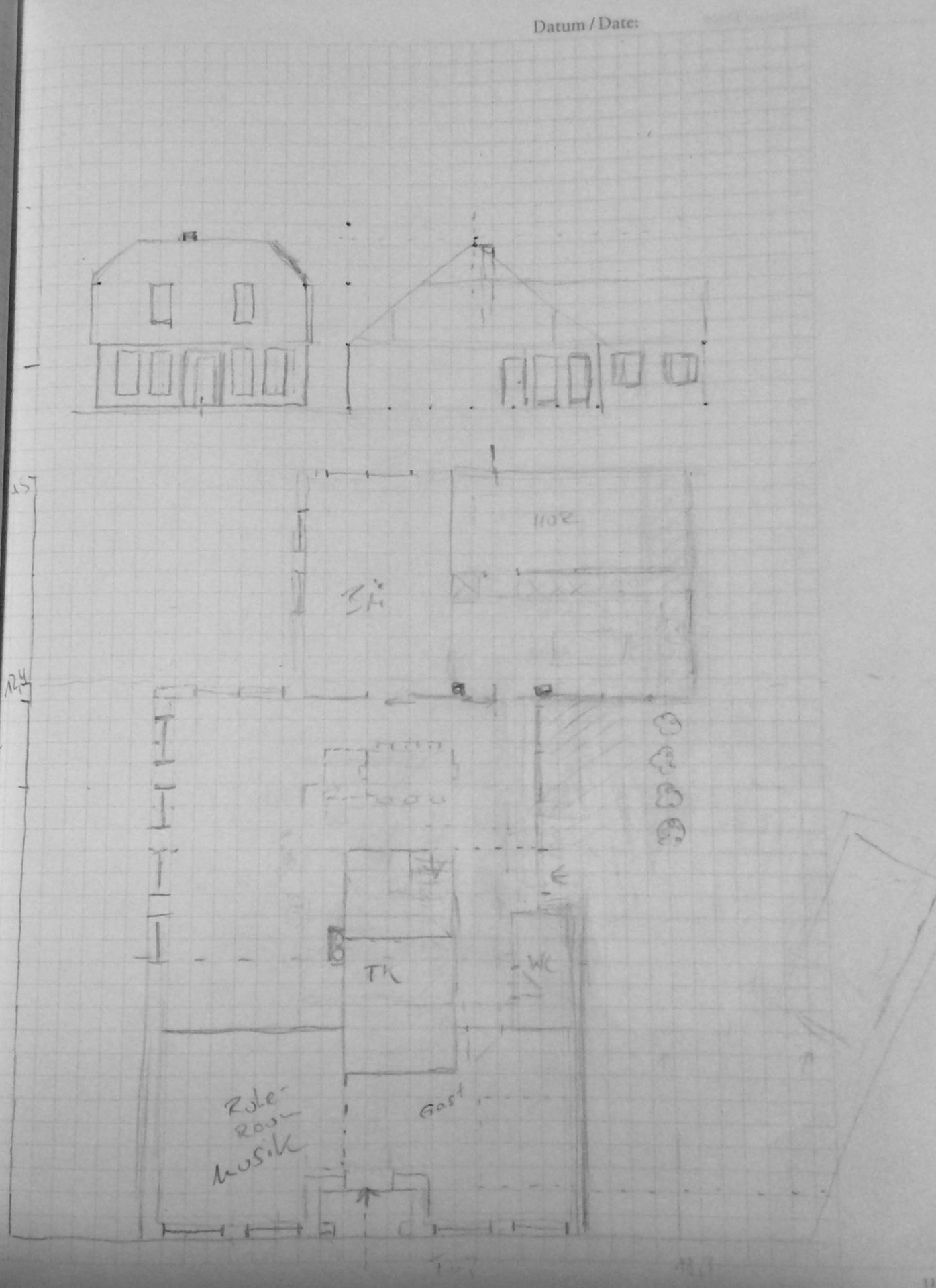

    So soll das wohl in etwa aussehen:

    Barock ist daran genau nichts...
    Profane Wohnhäuser wurde eigentlich im Barock auch kaum stilistisch besonders gestaltet, das galt eher für Repräsentanzen.
    Ich glaube kaum, dass der B-Plan hier Zierelemente wie Voluten oder so vorschreibt.
    Daher ist der ganze Hinweis zum Barock nicht wirklich ernst zu nehmen. Wichtig ist nur, dass die geforderte Gliederung des Baukörpers eingehalten wird.

    Ja, der TE und ich hatten schon darüber diskutiert, die vermeintliche Attrappe direkt ins Büro öffnen zu lassen, um die Flächen besser zu nutzen.
    Das wäre aber nur eine Option. Ich würde ja gern die Treppe (1/2 gewendelte Podest) an diese Stelle setzen - dort gehört sie hin, um alle Flächen optimal zu nutzen. Ein Fenster würde die Treppe nicht stören aber eine Tür wär schon blöd. ;)
    Man könnte auch eine aufmalen. Ein guter Sprayer macht das in 5 Minuten. :D

    In den Ausschreibungsbedingungen stand "Hauseingang mittig". Ich versuche am Montag die Denkmalpflege zu erreichen und zu klären ob ein gut aussehende "Fake" Tür (die eigentlich dann eine Art Fenster dient) in Ordnung wäre. Ich habe in dem Punkt nicht soviel Hoffnung.

    Wow, das es so konkret ist, hatte ich nicht gedacht. na dann muss da ne Tür hin.

    Man würde ja wohl bei einem Neubau auch nicht anfangen rumzufaken.
    Der Entwurf ist doch super, ich würde mal ein paar Möbel reinzeichnen und dann genauer schauen, was nicht gefällt.

    Endlich mal kein " Ich will aber einer gerade Treppe Grundriss " .
    Mir ist das zu verschachtelt mit den Abstellräumen , Spielraum ..
    Ansonsten hat das Potential .
    Auch was die Schätzung vom Architekt angeht ,ist da mit Sicherheit Luft nach oben .

    1D12D0BD-2430-4287-8082-68202ABC27C0.jpeg Ich hab mal just for fun während des 20:15 Filmes in meinem Leuchtturm gezeichnet.
    Im Fokus stand das Licht einfangen, was Dir wichtig ist. Irgendwie wird es verwinkelt, wenn man jeder Himmelrichtung bzw jedem Raum gerecht werden will.
    Außerdem das meist genutzte Zimmer von Euch, das Büro mit besserem Ausblick versehen.
    Fakeeingang in Front kann später Eingang zu einer ELW sein. Zimmer variabel abzugrenzen oder zu erweitern, Haupteingang ist Im Osten. Am Eingang ist eine kleine Hofterrasse. Essbereich hat im Ost und West Fenster und im Ost und Nord Zugang zu 2 Terrassen. Quasi der Allraum.
    Alles bissel groß, aber egal :D
    Statik: keine Ahnung, ob alles so im Maßstab ist, glaube ich auch nicht.
    Aber es hat Spaß gemacht :) Allerdings wohl zu groß.
