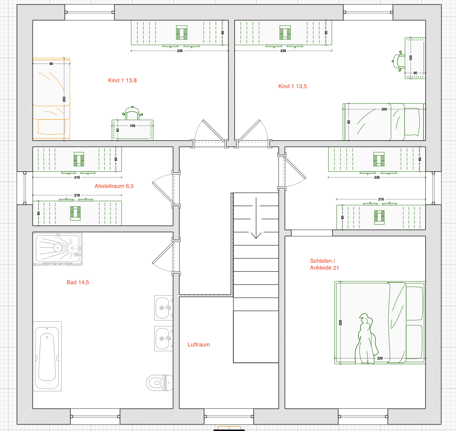

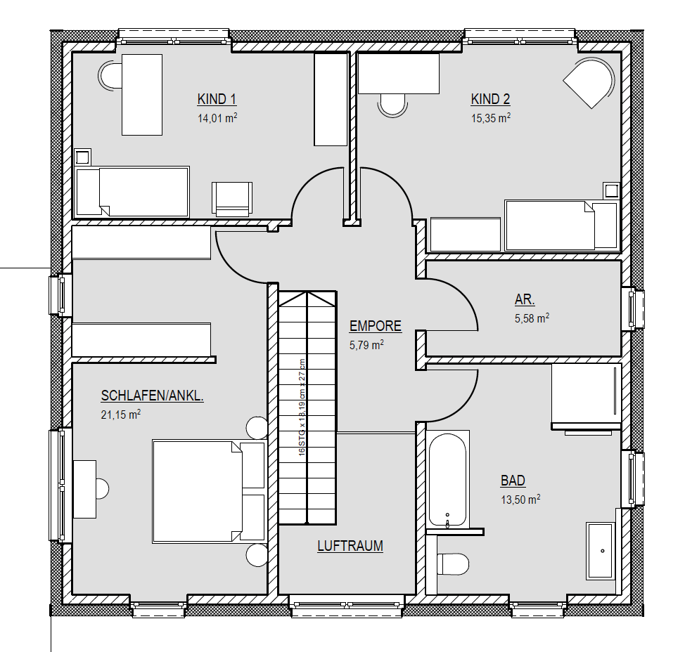

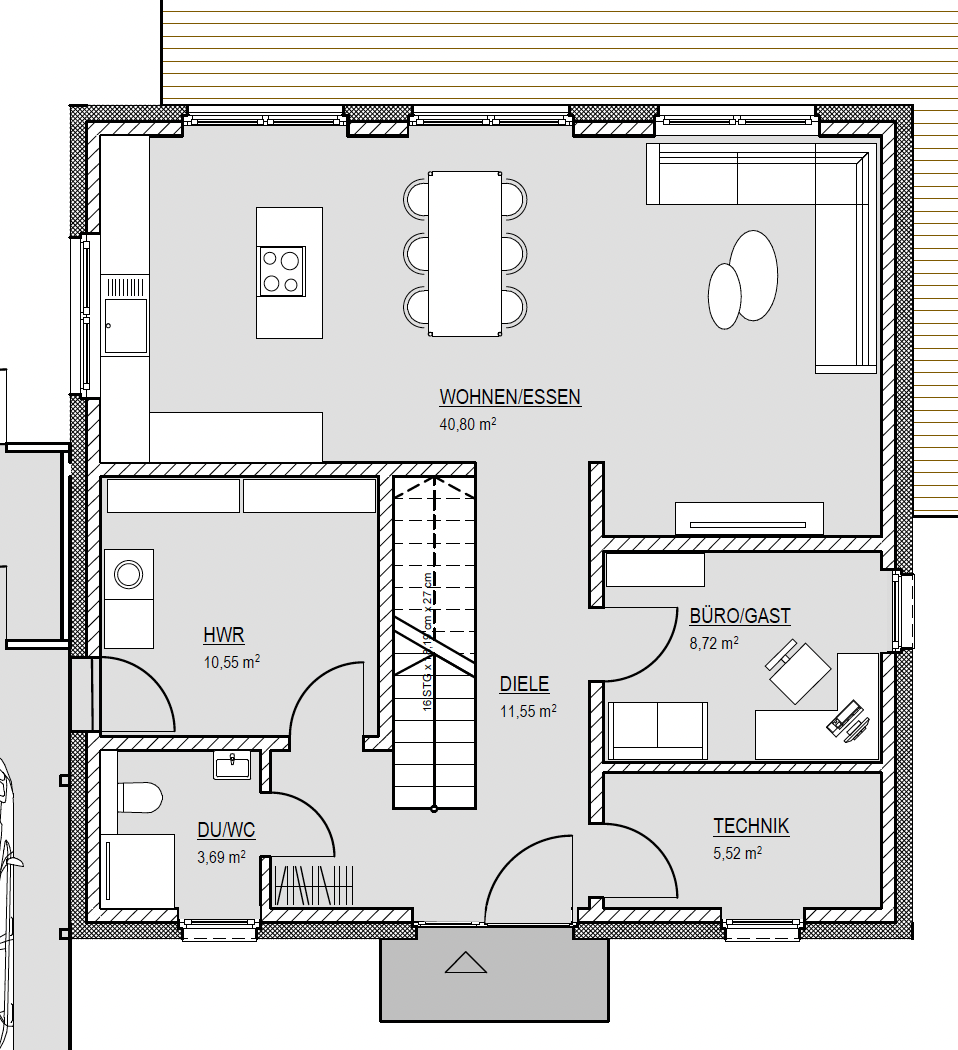

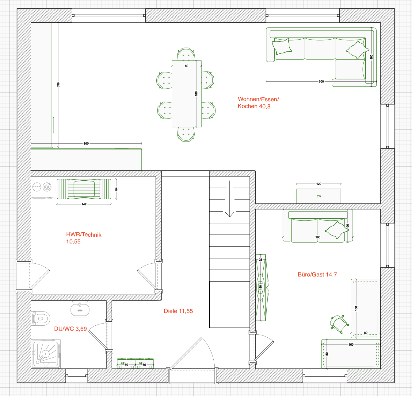

    meine Frau und ich planen bald zu bauen (Grundstück, 760qm2 ist bereits in unserem Besitz). Wir möchten gerne zweigeschossig bauen, Typ Stadtvilla mit Walmdach (10,26x10,16; ca. 155qm2). Wir werden nun immer konkreter und haben zuletzt einen Grundriss der Architektin erhalten, welcher unseren Wünschen schon nahe kommt. Allerdings hätten wir immer noch Anmerkungen:
    • Büro zu klein (mindestens zwei Schreibtische + Sofabett sollten stellbar sein)
    • Technikraum eher in den HWR integrieren. Funktioniert das bei der Größe überhaupt? Zentrale Lüftungseinheit, Luft-Wärmepumpe, Warmwassertank, PV mit Speicher, diverse Anschlüsse, Strom, Trockner und Waschmaschine, gerne auch Wäscheständer müssten untergebracht werden
    • Treppe eher rechtsseitig
    • Ankleide/Schlafen und Bad/Abstellraum spiegeln
    • Fenster im Wohnbereich - 2 große Fenster zur Terrasse (Süden), dazwischen Platz ggf. für eine Vitrine - dafür Fenster im Westen. Küchenfenster im Osten optional aber vielleicht doch ganz nett
    Ansonsten bitte noch nicht allzu sehr auf Anordnung von Fenstern, Schränken usw. achten. Da ging es erstmal nur darum, überhaupt etwas in den Räumen stehen zu haben. Der HWR muss auf der Seite bleiben, da hier der Ausgang zum Carport hinführt.
    Wie sind eure Gedanken hierzu? Geht etwas gar nicht, wo gibt es Verbesserungspotenzial?

    Im Prinzip fallen beide Entwürfe schon wegen der mangelnden Garderobe durch. Wenn Ihr eh nur zu zweit bleibt, dann könnte man damit leben.
    Edit: sehe jetzt, dass der obige Entwurf nicht aus fachlicher Feder ist. Da kann die Treppe und einiges andere gar nicht funktionieren.
    Treppe muss immer dort hin, wo keine Türen zu benachbarten Räumen geplant werden.

    die graue Planung stammt von der Architektin, die andere Planung von uns (haben uns an der Planung orientiert und einzelne Wände, Treppe verschoben).
    Generell gefällt uns die Planung der Architektin gut, allerdings würden wir Technik und Hauswirtschaft gerne in einem Raum unterbringen, da das Büro zwingend größer sein muss. Im OG wäre es wünschenswert, wenn das Schlafzimmer auf der rechten Seite und das Bad auf der linken Seite sein könnte (quasi spiegelverkehrt zu Planung der Architektin).

    Stimmt, das war mein eigener. Warum kann das gar nicht funktionieren?

    Die Treppe ist falsch eingezeichnet.

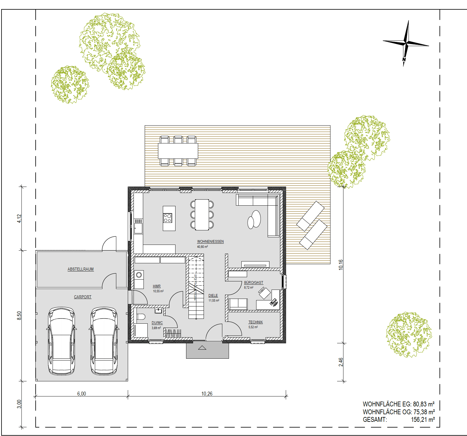

    Hats Du einen Lageplan? Wo ist denn Norden?
    Vielleicht erklärst Du, warum?

    Reine Vorliebe. Wenn ich die Treppe hochgehe, würde ich gerne direkt rechtsherum in den Ankleidebereich abbiegen können. Lagetechnisch liegen beide Seiten im Norden.
    Lageplan ist angehängt. Da sieht man dann auch das Carport. Bildschirmfoto 2025-11-01 um 7.35.47 PM.png

    Ihr könnt SZ und Ankleide mit dem Abstellraum und Bad tauschen. Wäre auch von Vorteil, wenn man die Bäder/Leitungen übereinander plant.
    Es geht auch, wenn man die Technik mit in den HWR einplant. 10qm sollte ausreichend sein. Allerdings würde ich dann vorschlagen, dass die Tür zum Carport verschwindet, damit Ihr noch genug Stellfläche für Regale bekommt. Der Platz mit der Tür wird Euch fehlen. Auch ist der TK-HAR-Raum kein Flur, sodass Ihr Euch an die Hauseingangsrür gewöhnen solltet. Die Treppe selbst würde ich dort belassen, damit die Tür zum Büro bleiben kann. Im Büro, welches den TK-Raum platztechnsich mit abbekommt, würde ich die Nische für einen Garderobenschrank abzwacken, mindestens 180cm Breite!
    Man könnte auch den Treppenantritt wechseln, sodass man unter der Treppe vorn eine Garderobenkammer machen kann. Treppe bekommt dann am Antritt eine 90 Grad Wendelung. OG bleibt dann fast unberührt. Du könntest dann das „nach oben kommen und dann gleich rechts“ verwirklichen.
    Sag der Planerin, dass sie Euren Wünschen nachkommen soll. Es gibt immer mehrere Planungsrunden inklusive.
    Und spende der Westseite noch ein paar ordentliche Fenster und Terrassentüren, damit man auch das schöne Grundstück von innen genießen kann. Derzeit hat es ein wenig Doppelhauscharakter. Es gibt nicht nur eine Nord- oder Südlage, sondern auch Ost und West mit ihren Vorzügen.
    Ich rate dazu, einen Entwurf vom Architekten oder Planer maßstabsgerecht mit seinen Möbeln einzuzeichnen, um eventuelle Engstellen zu sehen. Vielleicht würde man dann sehen, dass der TV schon ziemlich weit (ohne Maß) vom Sofa weg steht und eventuell eine Sortierung der Räume Küche und WZ besser wäre.

    Schlafzimmer links abbiegend hieße aber, Fenster im Osten, also Morgensonne. Das erleichtert mir das Wachwerden und Aufstehen doch deutlich.

    Unabhängig von Treppe links oder rechts. Luftraum und Kinderhasenställe passen nicht zusammen.
    Und bei 155qm sind 40qm W//E/K (viel) zu wenig.
    Kommode/Schränke gibt es in E/W auch keine.

    Vielen Dank für deine Anmerkungen - sehr hilfreich! Unsere Idee: Die Nische im Wohnzimmer, da wo der Weg zum Sofa so weit ist, nimmt man mit zum Büro, dann ist das knapp 11qm groß und man könnte den Technikraum behalten. Dafür fügt man die Nische in der Küche ein und nimmt einen Teil vom HWR weg - passt, weil es ja noch einen Technikraum gibt.

    Genau, sie stellt sie dann direkt vor die Fenster/Terrassentüren.
    Soviel, dass es passt. Schau dir mal den Essbereich an.

    Nochmal: die Entwürfe von Planern sind nur mit Platzhaltern ausgestattet. Diese Platzhalter kann man als Planer beeinflussen. Will ich ein zu kleines WZ in Szene setzen, dann nehme ich kleinere Möbel und es sieht immer noch großzügig aus. Ohne Maßstab und Längenangaben fehlt Dir allerdings das notwendige. Ein Grundriss und Hausentwurf ist mehr als behaglich nach rechts abzubiegen: die Räume müssen funktionieren. Fehler hier in diesem Entwurf: Kücheninsel durchschnittlich kurz und nicht ausreichender Tiefe, Sofa im Büro mit fraglicher Breite, Handwaschbecken im Dusch-WC.
    Die Technik im TK-Raum lässt die liebe Frau Architektin gleich weg, weil die sich wahrscheinlich im engen Raum im Weg steht und der Handwerker das Fluchen bekommt, der von der Stadt es dann nicht abnimmt, weil sein Werkzeug nicht mehr an den Zähler kommt.
    Wenn Du es jetzt nicht überprüfst, ob dort auch der Platz ist, wo Platz sein muss, dann kann Dir später auch nicht Tina Wittler helfen.

    Sehe ich auch so. 15 qm sollten es min. sein und beim Grundriss mit dem weißen Boden sind die Fenster etwas zu klein. Aber die 40 qm für K/E/W finde ich in Ordnung!
    Möbel sollten immer eingeplant werden, da gebe ich meinen Vorrednern recht. Warum man einen HWR und einen zusätzlichen Technikraum benötigt, ist mir ein Rätsel, ich fände es praktischer, sie zusammenzulegen. Wegen der falschen Treppe: Der Pfeil zeigt immer nach oben! Im Flur würde ich die beiden Türen vom Gäste-WC und Büro/Gast gegenüber setzen (weißer Grundriss), Symmetrie hat immer was beruhigendes.
