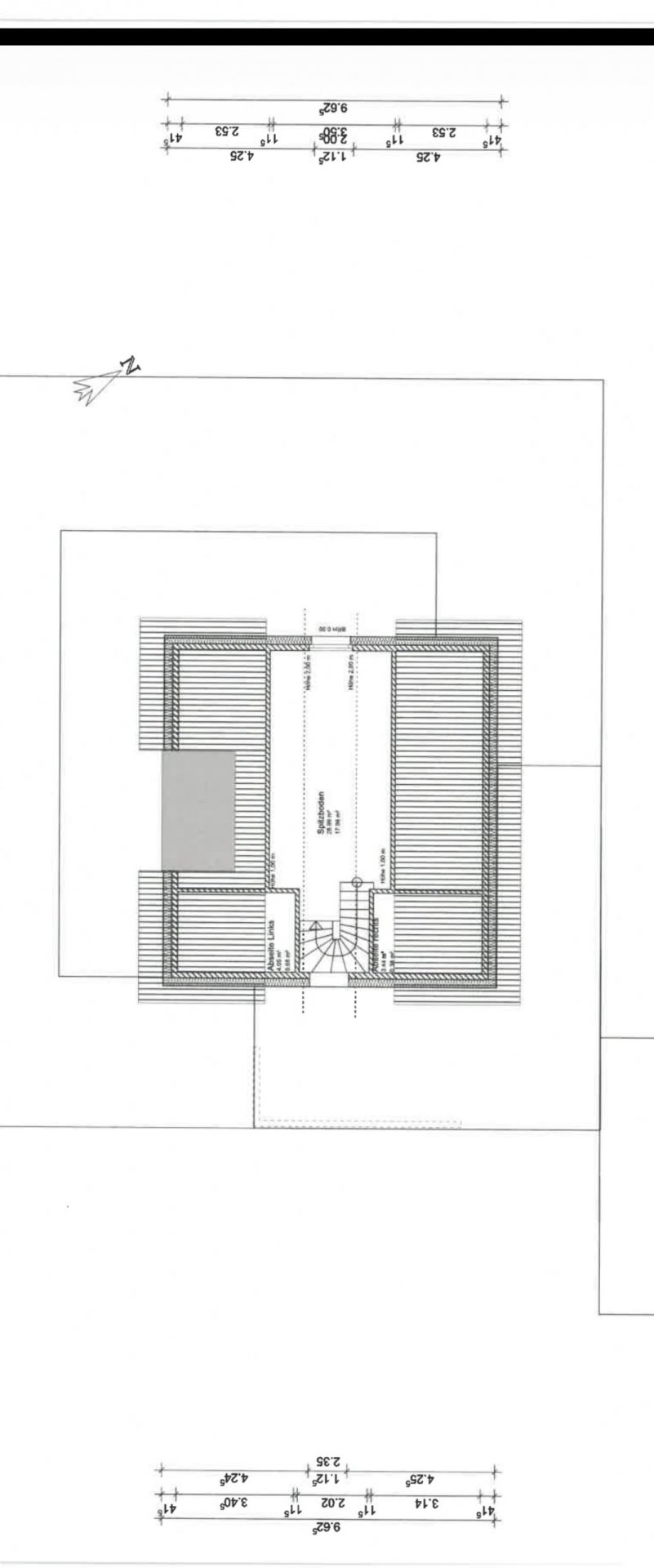

    1. Wir sind:
    Eine Familie mit zwei Kindern
    2. Unser Raumprogramm:
    Unten möglichst großer offener Wohn- Küche- Essbereich mit viel Licht
    Zweite Dusche im GWC
    Ein Arbeitszimmer im Spitzboden mit Möglichkeit zur Nutzung auch als sporadisches Gästezimmer 1 mal im Jahr
    Schlafzimmer mit angeschlossener Ankleide, ggfs. Auch sporadisch als Not-Arbeitsplatz nutzbar.
    Zwei Kinderzimmer
    3. Welchen Hausstil bevorzugen wir?
    und warum? 1,5 geschossiges Haus mit Satteldach, verputzt, ggfs. Holzapplikationen an Fassade (wo genau sind wir gerade noch ahnungslos) Flachdach Giebel zur Gartenseite. Lt. Bauvoranfrage sind nur ein Vollgeschoss genehmigt.
    Bauweise massiv als KFW40 ohne Keller
    4. Welche Zusatzwünsche/Features
    hätten wir gern und warum?
    Küche wenn möglich mit (halber) Kochinsel
    Insgesamt viel Licht in allen Räumen
    Wohn Essbereich soll für die Größe des Hauses möglichst Großzügig wirken.
    Carport mit Abstellraum
    5. Bebauungsplan/Einschränkungen
    Grösse des Grundstücks:
    500qm (quadratisch 21x 23m) Ebene Fläche + zus. Stellplatz auf Zufahrt.
    Zweite Reihe Bebauung
    Pos. Bauvoranfrage nach §34
    genehmigte Firsthöhe ca 9 m, Traufe 4,5
    Grundfläche 120qm
    7. angedachte Haustechnik
    Wärmepumpe
    Aus Budgetgründen keine Lüftung
    KFW-Standard 40
    8. Hausentwurf
    Von wem stammt die Planung:
    Planer eines Bauunternehmens

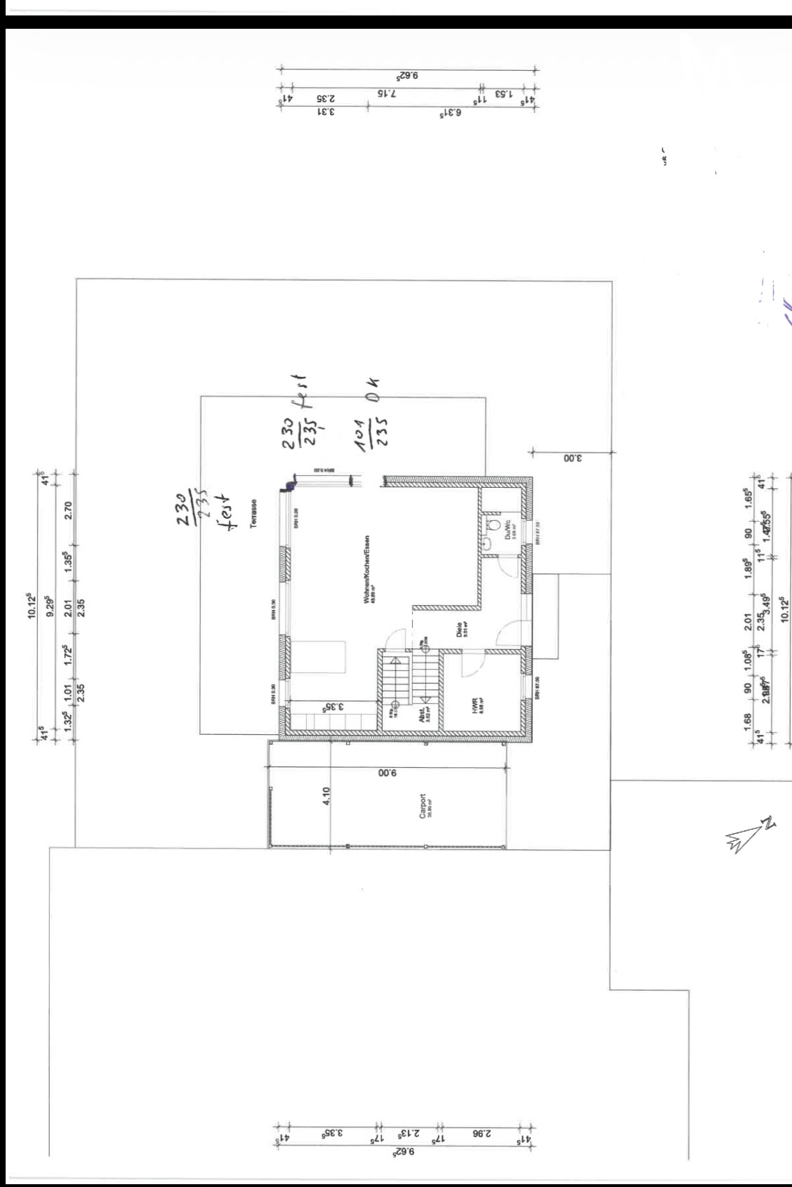

    Wir sind uns insbesondere bei dem EG unschlüssig, was die Größe der Garderobe, der Küche, einer möglichen Anordnung der Küche und die Fenster im EG angeht. Wir hoffen, dass wir noch den ein oder anderen Tipp bekommen könnten bzgl. unserer Planung.
    Anmerkungen zu anderen Themen im Bezug auf den Entwurf würden uns aber auch total freuen.
    LG und besten Dank im voraus

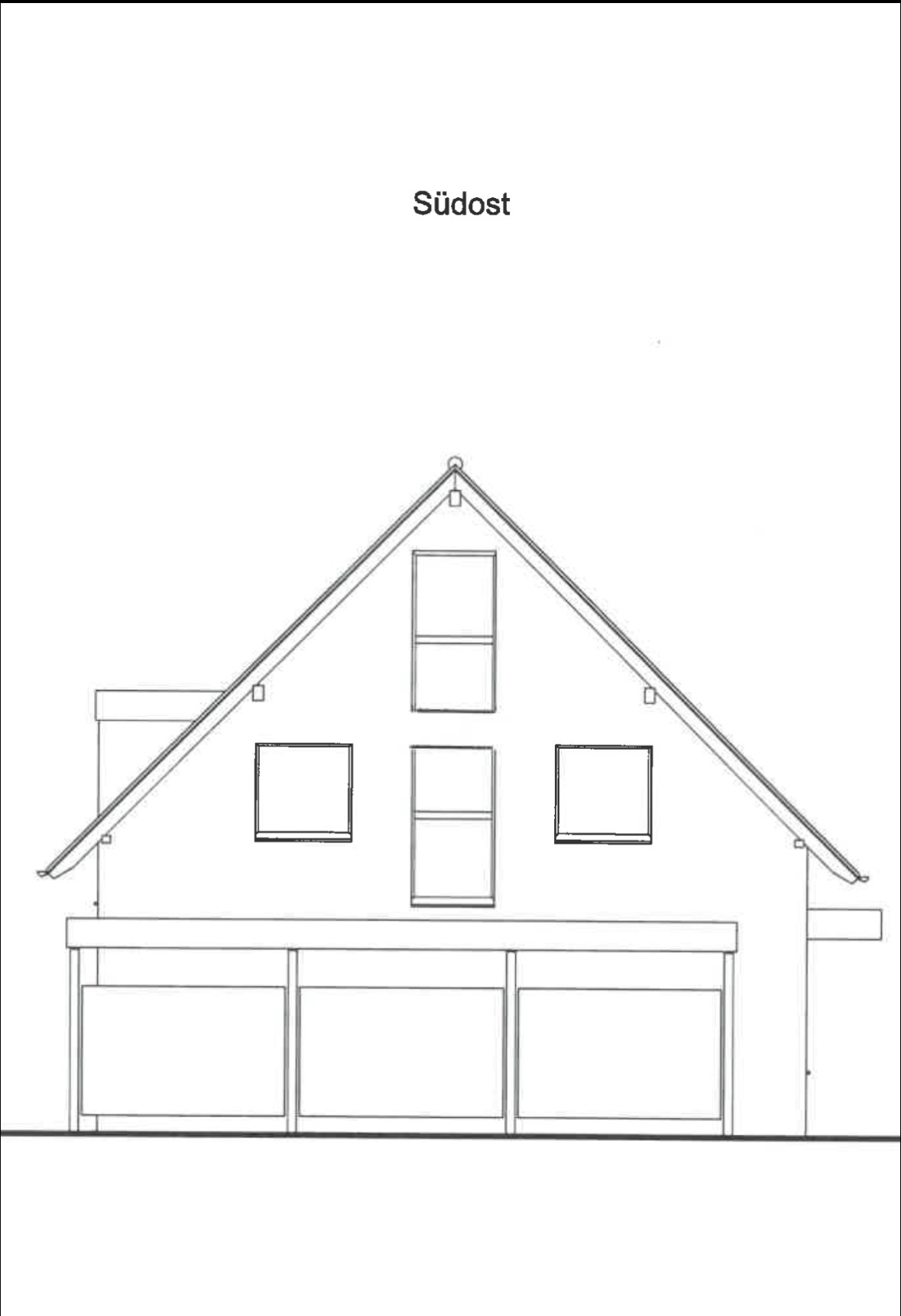

    Es ist aber kein Standardgrundriss. Habt ihr denen etwas vorgemalt? Einfach mal möglichst groß den Allraum in der Hoffnung, es wird hell ?
    Denn ich stelle auch fest:
    Euer Raumprogramn ist kein neutrales Raum-Programm, sondern das, was man hier im Entwurf sieht.
    Ok… KfW40 kostet auch nichts. Ggf wäre 55 plus KWL besser?
    Ja! Garderobe fehlt völlig. Küche ist auch relativ klein.
    Statt dessen gibt es einen großen Allraum mit viel toter Fläche. Leider gibt es das Bild nicht exclusiv und lesbar.
    Wer viel natürliches Tageslicht in den Allraum bekommen möchte, der setzt seine Garage/Carport nicht in den Süden. Der Allraum bekommt von O bis O keine Sonne ab. Und knapp 20qm ohne Fenster kann man nun auch nicht sagen, dass das so gewollt ist?! Das Licht der Fenster wird nicht diese TV?-Nische erreichen.
    Und ich verbessere: wenn ein Raum möglichst groß geplant wird, ist er noch lange nicht großzügig. Da spielen eben auch Zugang, Fensterpositionen und Grundflächenverteilung eine Rolle.
    Wenn man sich das EG anschaut, dann ist davon nichts so wirklich großzügig. Ja, der Allraum, der ist groß, aber eher unförmig und nicht ausgewogen.
    Was ist denn da fehlgelaufen? Ich tippe auf meinen zweiten Satz meines Beitrages.

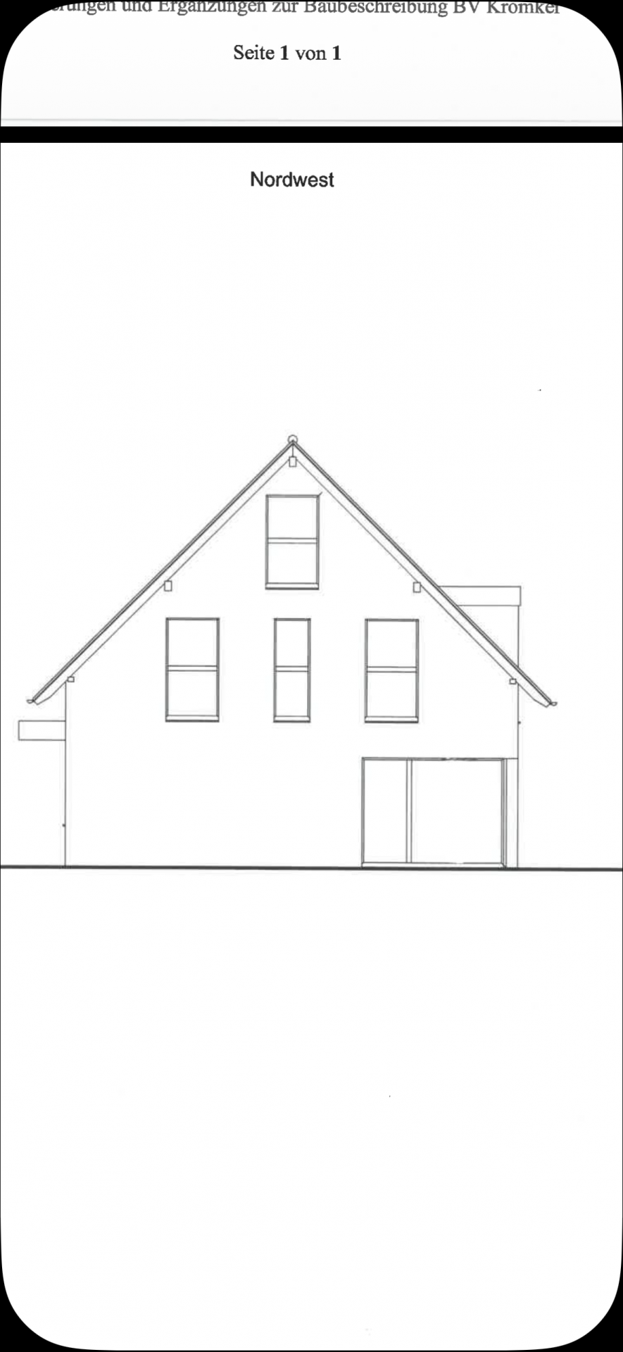

    der Grundriss ist im Gespräch mit dem Bauberater und Architekt entstanden (also klar sind auch unsere Vorstellung da mit eingeflossen).
    Zur Ausrichtung der Fensterflächen im EG: diese sind Süd-westlich ausgerichtet. Unsere Hoffnung war, dass wir so den gesamten Wohn-essbereich hell bekommen also auch die 20qm Nische wo tv und Sofa Platz finden sollen. Du hast da aber anscheinend eine andere Sicht. Würdest du dann eine zusätzliche Terassentür im Wohnbereich vorsehen oder es komplett anders planen? Das Carport ist in dem Bereich leider mehr oder weniger für uns alternativlos Richtung Südosten ausgerichtet, da dort die Einfahrt zum Grundstück ist und wir möglichst wenig Platz für die Hofeinfahrt „verschwenden“ wollen. Grundstück ist auf dem EG Grundriss angedeutet.
    Habt ihr denn Ideen wie man das EG (insb. Fensterflächen und Garderobe) sinnvoller gestalten kann?

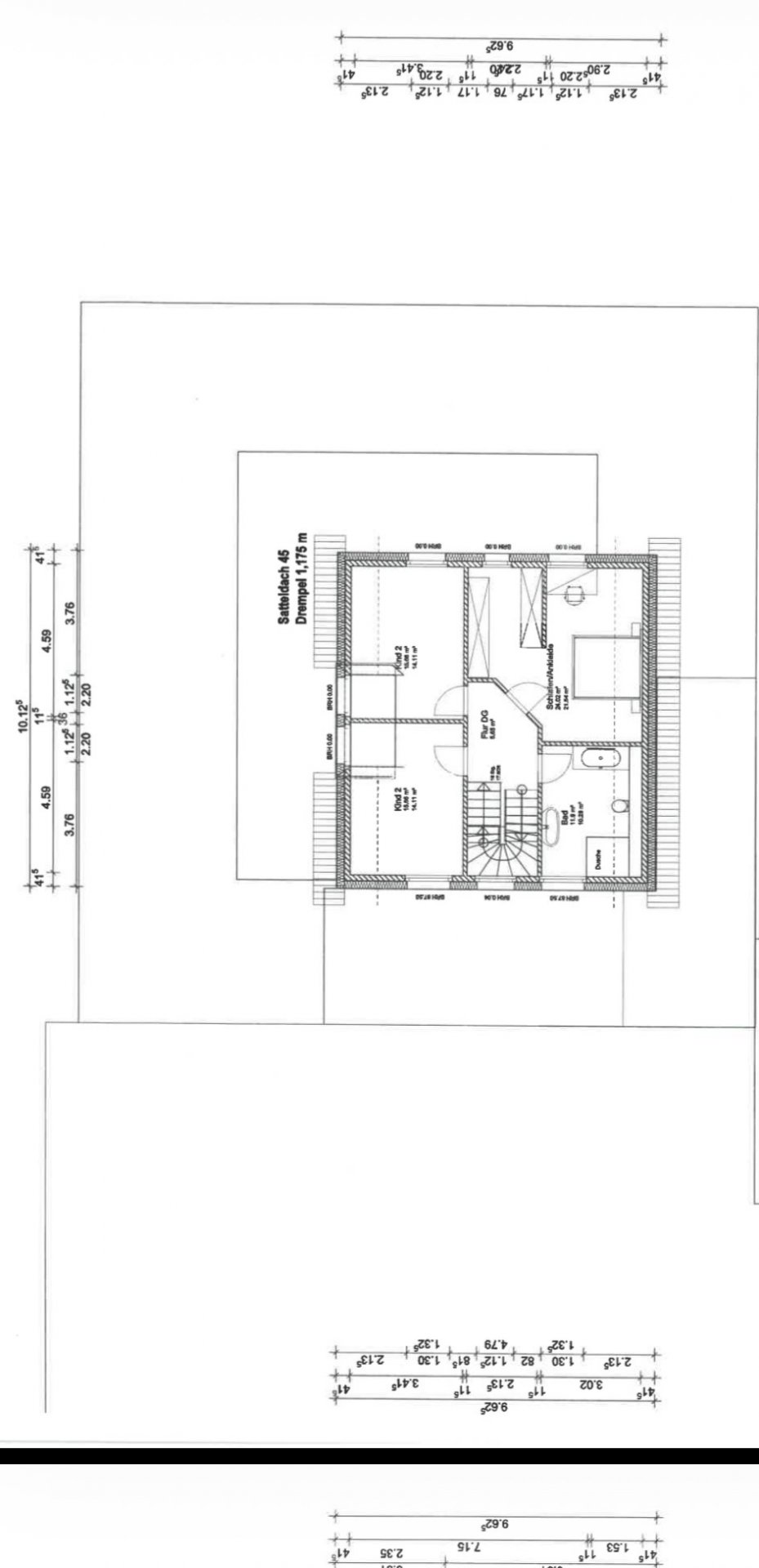

    Schließe mich Yvonne an und weise auch noch auf Duschposition im OG hin. Die Hälfte der Dusche liegt unter der 2m-Dachlinie. Bett im Elternschlafzimmer gefällt mir auch nicht, weil Blick in den Schrankraum.
    Kinderzimmer und Gauben .. mal richtig möblieren, irgendwie finde ich die nicht die Raumstruktur fördernd.
    EG .. auch mal möblieren, dann fällt einem auf, wie schlecht sich der Bereich möblieren lässt.
    Lageplan fehlt.
    Treppe EG --> OG als Podest und darüber OG --> DG dann ohne Podest .. da muss mal eine ordentliche Schnittzeichnung her, ob das aufgeht.

    Der Technikraum muss neben der Technik zum Wäschewaschen und -trocknen herhalten. 7-8qm ist da als Minimum zu sehen*
    Die Küche braucht Abstell-, Lager- und Arbeitsfläche für einen 4-Personen-Haushalt.
    Ist alles nicht da. Inklusive Hof und Stellfläche, auch nicht da.
    Oh, ich sehe da einen viel besseren Standort, wenn Euch Helligkeit und Licht wichtig sind. Aber auch bei Nichterwähnung würde ich den Stellplatz eher im NW sehen. Aber da würde ich halt mehrere Varianten ausprobieren.
    So ist es. Mindestens würde ich wohl das Haus erst einmal spiegeln. Zumindest, was die Raumausrichtung angeht.
    Ich würde mir definitiv den Süden für Essen/Wohnen freihalten. Begründung steht in meinem ersten Post.
    Dann zusehen, dass die Statik etwas kostenfreundlicher wird. Derzeit fehlt da ein Ofeiler* Und eben nötige Fläche nicht aufs Minimum reduzieren. Das Internet ist übrigens voll mit Standardgrundrissen, die besser funktionieren. TV schauen kann man auch auf 12qm, Abstellmöglichkeiten braucht man, damit es später nicht wie bei Hempels unterm Sofa aussieht*

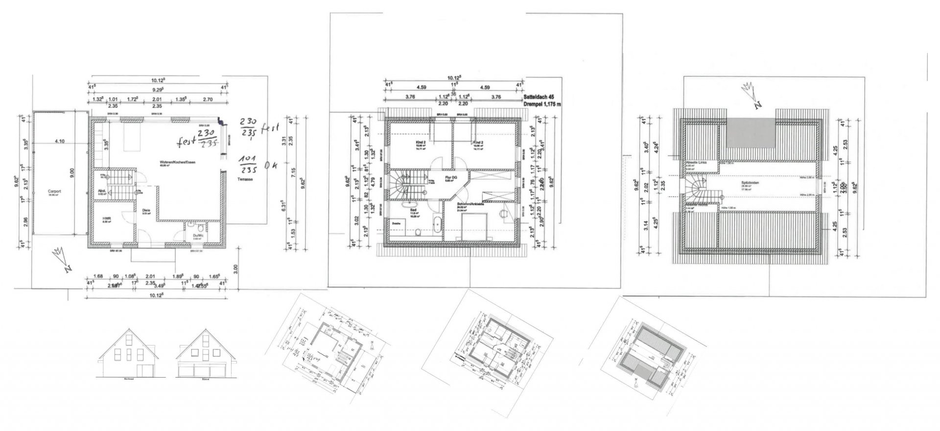

    Ich habe mich einmal um eine Verübersichtlichung bemüht und dabei die Thumbnails der Grundrisse auch genordet, siehe Bild.
    Ein Luftbild (und Höhen) wären hilfreich, von wegen der Vorstellung von der Umgebung (ibs. wegen "zweiter Reihe") und den Höhenverhältnissen. "KfW40 / aus Budgetgründen keine KWL" klingt nach "EH40 wegen Förderung" und "im Grunde haben wir eigentlich garnicht das Geld, um zu bauen", und "EH40, aber steinern" nach mangelndem Vertrauen in den Holzrahmentafelbau, mit dem nicht nur EH40 meist einfacher erreichbar wäre, sondern auch die Sonderlocke mit dem Ersatz einer Hausecke durch eine Stütze günstiger machbar wäre (abgesehen davon, daß man auf der Südwestecke nicht so arg mit dem Lichteinfall zu geizen braucht, daß ein normales Eck-Wandstück hier ein Beinbruch wäre). Auch die Völlerei mit der Terrassenpflasterung kostet Geld, das in einer KWL besser angelegt wäre.
    Wenn das Grundstück nur halb so platt ist wie in den Ansichten dargestellt, braucht es in der Tat keinen Keller. Im Zusammenhang mit den Familien- bzw. Raumbedarfsverhältnissen würde ich hier den dicksten Rotstift dabei ansetzen, anstelle eines bewährten Bauvorschlages eine Individualplanung anzustreben. Die Anfangszweifel der Kolleginnen bzgl. der während der Fahrt die Bauart wechselnden Treppe vollziehe ich nach. Eine Schnittzeichnung wäre auch aus anderen Gründen hilfreich: sollen die Kinder- und das Schlafzimmer firstoffen sein ? - der dargestellte Spitzboden mag wohl ausreichend groß sein, aber ich lese verwirrt von Abseiten (die jedoch sämtlich keinen Zugang haben) statt Lufträumen. Die bodentiefen Giebelfenster sind nicht nur unnötig teuer, sondern auch an der Treppenseite sowohl konstruktionsbedingt sauteuer sowie zusätzlich unputzbar.
    Ich sehe in dieser Individualplanung nicht auch nur ansatzweise einen großen Wurf. Prüft wohlwollend Standardentwürfe und werft die naive Vorstellung von genügend Licht nur durch riesige Fenster über Bord. Mir kommt diese Planung vor wie ein "Flair 113 vergrößert und in allen nur erdenklichen Punkten verschlechtert und verteuert".

    Warum nur eine Gaube und wieso so klein? Eine Gaube erhöht die Kopfreiheit und erhöht damit auch die wirkliche nutzbare Fläche im DG. Sollte das baurechtlich nicht anders gehen, wo sind die Dachfenster? Gibt es die mit Absicht nicht, oder wurden die nur vergessen?
