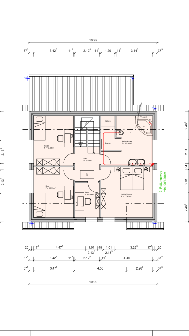

    Liebes Forum,
    meine Frau und ich bauen ein Haus. Die Bodenplatte wurde jetzt gegossen und wir sind uns bezüglich der Fenster im OG etwas unsicher.
    Es handelt sich insgesamt um 2,01 m breite bodentiefe Fenster, die pro Fenster am unteren Teil jeweils zwei feststehende und am oberen Teil zwei zu öffnende Elemente besitzen. Diese sind im Osten im Schlafzimmer und im Bad und im Westen in den vermeintlichen Kinderzimmern.
    Es handelt sich bei dem Haus um eine Dachform mit Satteldach und bedingt durch den Bebauungsplan um einen Drempel in Höhe von 1,25 mit einer Firsthöhe von 7,33 m.
    Meiner Überzeugung nach sind die Fenster zu nah an den Wänden, so dass mögliche Schränke (wir haben hierzu glücklicherweise noch keine vorhanden) zum Teil vor den Fenstern stehen und jeweils ein zu öffnendes Element behindern könnten. Oder man nimmt „kleinere“ Schränke in der Breite. Dadurch, dass die 2,00 Meter Linie der Dachschräge „früh“ anfängt, bliebe doch wahrscheinlich nur die Möglichkeit, schmalere Fenster anzufragen (evtl. 1,50 m breit, wenn es so etwas gibt?)
    Oder sind unsere Sorgen unbegründet und es ist dem Lichteinfall und des Raumflairs besser die 2,01 m Fenster so zu lassen? (Bisher sind keine Dachfenster in den Räumen wegen der Aufpreise angedacht)
    Vielen Dank im Voraus und viele Grüße

    Vermutlich Brauchst du die Fensterflächen sowieso laut Bauordnung ! Dachfenster wäre dann auch mein Vorschlag gewesen

    Ich würde die Fenster schmaler machen, solange es noch geht. Etwa 70cm Stellfläche für die Schranktiefe fände ich optimal. Außerdem würde ich das Bad komplett neu planen. Das ist ja furchtbar.

    Vielen Dank für eure Antworten!
    Ich denke ich frage nochmal beim Generalunternehmer nach zwecks der Fensterbreiten.
    @Katja aus Sachsen Wegen des Bades wurde uns gesagt, dass es mit dem Badplaner noch geändert werden würde aber das macht mich jetzt neugierig: Was ist an der Aufteilung für dich nachteilig?

    Ich gehe mal davon aus, dass die Breiten von den EG-Fenstern übernommen wurden?!
    Es ist ja nicht selten, dass die GUs mit großzügigigen Elementen werben, was sich aber später mit Einrichtung nicht mehr so großzügig präsentiert. Es sollten schon die massiven Kleiderschränke stellbar sein.
    Allerdings betrifft das Problem hier auch die Türen. Denn idealerweise stellt man den Kleiderschrank hinter die Tür, damit man nicht gg eine massive Seite gegenläuft.
    Bevor ich andere Fensterbreiten als unten nehme, würde ich die ganze Fassade mal überprüfen, ob es gesamt geändert werden sollte. Ich denke, nur das OG zu betrachten, wäre falsch.
    Ich persönlich würde in Schlafräumen und Familienbad keine bodentiefen Fenster planen, weil sie zu viel Einblick dort geben, wo man es nicht will und braucht.

    Man sieht es doch: diesen Wurmfortsatz, den man mit dem Bad betritt. Einen gut möblierten Raum betritt man anders, nicht durch eine Röhre.

    Unten haben wir schmalere Fenster aber in Richtung Westen auf unseren Wunsch weiter nach außen verschoben.
    Diese Verschiebung haben wir im Erdgeschoss Osten ebenfalls angefragt, da sich das gleiche Problem mit dem (selbstgewünschten) Bodentiefen Fenster im Büro ergibt.
    Was den Wurmfortsatz betrifft, hatte es uns aus dem Standardgrundriss gefallen, unter der Schräge eine Sitzbank in der Dusche zu haben. Meint ihr, es wäre sinniger diese L Form zu verwerfen aber die Dusche im Grunde an der Position zu belassen?

    Gegen die Sitzbank spricht ja nix. Aber der Schlaucheingang ist gruselig. Auch find ich das WC krampfhaft zur Hälfte hinter der Miniecke platziert. Das ist häßlich und sinnfrei. Entweder ganz oder gar nicht. In diesem Fall eher gar nicht.
    Wir kennen die Maße des Bades nicht, von daher kann man wenig Konkretes raten.

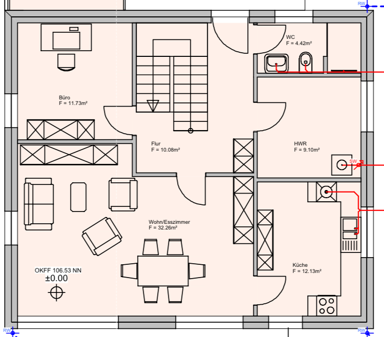

    Dann ist WZ/Büro im Osten…?
    …Küche im Westen?
    Warum müsst ihr denn für jedes kleine Detail anfragen?
    Normalerweise kann man in einem Typenhaus die Fenster auf Wunsch (kostenfrei) verschieben, genauso wie Türen, nicht tragende Wände etc.

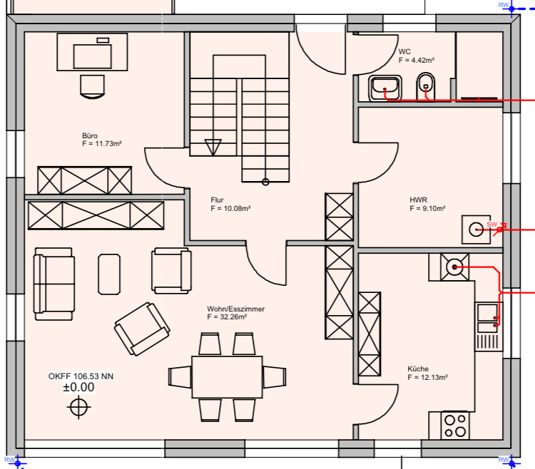

    Leider zeigst Du hier nur die Entwässerungsplanung, die ist ohne Maße.
    Büro ist die Tür auch falsch im Anschlag, Garten liegt im Norden :(
    Tür zur Küche hat einen langen Weg.

    @Kriminelle Oh sorry da habe ich mich vertan, das Büro ist im Westen. Der HWR und die Küche sind im Osten.
    Die Fenster im Osten haben wir damals bei der Planung weiter auseinanderschieben lassen.
    Jetzt wollten wir es anfragen für WZ und Büro, da wir bereits die Baugenehmigung haben und der GU meinte Verschiebungen seien möglich, wenn es statisch passt.
    Danke für den Hinweis mit der Tür im Büro! Da hatte ich gar nicht drauf geachtet.
    Der lange Weg mit der Küche ist eine Kompromisslösung, die Tür die HWR und Küche verbindet, haben wir entfernen lassen.
