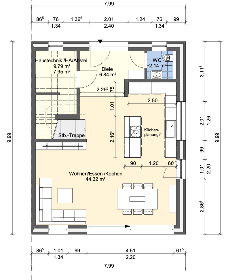

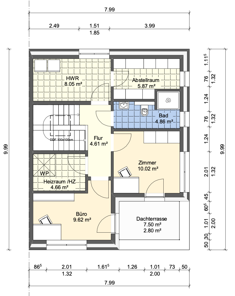

    Also ich baue das erste mal und überdenke den aktuellen Grundriss öfter und hinterfrage mich, wie ich das optimale heraus bekomme. Da war eben vor 4 Wochen meine Frage, ob es für mich Sinn macht im 2. OG noch ein separates WC zu planen. Aktuell wurde daraus ein ganzes Bad und jetzt frage ich mich ob ich das Bad wirklick brauche. Das ist doch ligitim? Ich bin eben immer noch in der für uns perfekten Grundriss-Planung. Und lieber jetzt, als wenn gebaut wird, oder? :)
    Ok. Ggf. ist es dann einfacher mit meinem Grundriss eure Expertise einzuholen. :)
    Hier einmal Screenshots vom Grundriss EG und 2.OG (nicht final).
    Meine Überlegung im 2. OG ist.
    - Bad entfernen
    - Da wo jetzt das Bad ist, die Haustechnik rein
    - Da wo gerade die Haustechnik ist, daraus wird ein großer Raum, was dann ca. 15qm sind
    - Büro + Zimmer tauschen. Also Büro 10qm, Zimmer 15qm
    - Abstellraum etwas verkleinern, damit der Technikraum etwas nach oben rutscht und das Zimmer (dann Büro) nochmal 1-2 qm gewinnt.
    Grund: Büro soll auch das Gästezimmer mit einem Gästebett/Schlafsofa dienen.
    Aktuell bei den 9.62qm sehe ich kein Schlafsofa.
    Und das aktuell 10qm Zimmer ist zu klein für ein Kinderzimmer aber gut für ein Büro.
    Bildschirmfoto 2025-02-23 um 14.17.28.png Bildschirmfoto 2025-02-23 um 14.17.21.png

    Das ist ja so nie erkennbar gewesen. Derzeit bist Du im Unterforum Haustechnik.
    Das wäre klug.
    Aber um die entsprechenden User zu erreichen, solltest Du mal einen Thread hier Architektur Allgemein
    aufmachen. Da ist ganz oben ein Beitrag mit einem Fragenkatalog, der bitte auszufüllen ist.
    Denn im Unterforum Haustechnik sind meist nicht die, die Dir im grundlegenden Haus-Entwurf und Planung helfen könnten.
    Völlig, Lieber vorher als hinterher ärgern.
    Denn vom Grundsatz gilt immer für den Bauherrn: Erstellung eines Raumprogrammes, was man wofür braucht.
    Und dann beginnt man. Wenn man wie Du das Pferd von hinten aufzäumt, verknotet man sich, verliert den roten Faden und baut dann ggf etwas, was man so gar nicht gebraucht hätte oder völlig unfunktionell sein könnte.
    Stell Dich dort im Unterforum vor, für wen die DHH? sein soll, also Du und x Personen, usw.
    Ich weiß jetzt nicht, von wem diese 2 Geschosse sind (wer war der Planer?), aber EG sieht doch schon ganz nett aus, wenn man denn die hier unbekannten Ausrichtungen auf dem unbekannten Grundstück außen vor lässt. Das andere Geschoss hat zu viel an Nutzfläche. Ich in ein Freund von Nutzflächenoptimierung und -vorhaltung, aber das Geschoss hat ja mehr an Nutzfläche verbraten als an Aufenthaltsfläche. Als Richtwert würde ich sagen, 10-12% der Gesamt-Wohnfläche sollte befriediegen. Ggf 2qm mehr für die zeitgemäße Technik.

    Also ich liebe diese Klofenster neben der Haustür, wo ich als Gast beim Klingeln erstmal die Spülung höre ...
    Und noch viel besser finde ich Eingangs- und Treppenbereiche ohne Windfang. Perfekt! :shades

    Ich finde die Spülbecken vorm Fenster immer nett, wo dann der Wasserhahn im Weg ist, um das Fenster zu öffnen.
    Das Haus hat 3 Zimmer auf zwei Etagen, der gesamte Rest sind dienende Räume.
    Mein Tipp, Architekt beauftragen.

    Mich würde das 1. OG mal interessieren.
