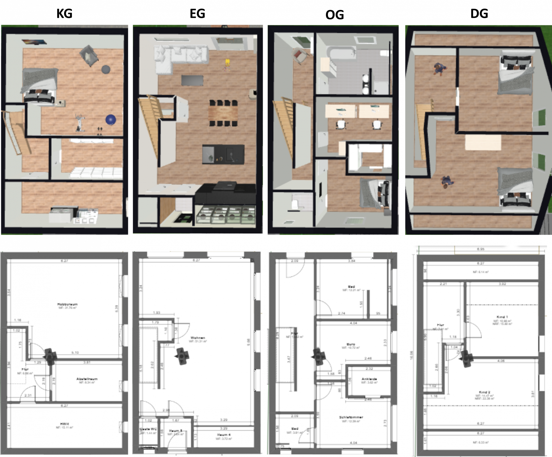

    Hallo liebe Community,
    wir brauchen eure Unterstützung!
    Wir planen aktuell eine Doppelhaushälfte (DHH) auf einem 10x30 Meter großen Grundstück mit Straßenanbindung im Süden (Terrasse im Norden).
    Mit viel Aufwand haben wir einen ersten Grundriss entworfen, und wir hoffen, dass ihr uns mit euren Ideen weiterhelfen könnt! Wir bauen Schlüsselfertig und daher ohne unabhängigen Architekten.
    Wir möchten unser Konzept einem kleinen „Stresstest“ unterziehen. Hier sind alle wichtigen Infos und Bilder dazu:
    1. Wir sind:
    4 Personen, 32J, 29J, 1J, 0J
    2. Unser Raumprogramm:
    KG: Technik, Stauraum, Hobbyraum / Gästezimmer
    EG: offener All-Raum (Küche, Essen, Wohnen zusammen), Gäste WC, (Speisekammer)
    OG: Schlafzimmer mit Ankleide und Bad, Büro, Bad
    DG: 2 Kinderzimmer
    3. Welchen Hausstil bevorzugen wir?
    DHH (Außenmaße 7x11m), massive Bauweise, moderne Bauweise
    4. Welche Zusatzwünsche/Features
    Holz-Kamin im EG, Klimaanlage in Schlafzimmer und Kinderzimmern
    5. Bebauungsplan/Einschränkungen
    Größe des Grundstücks: 301 m²
    GRZ: 0,4
    Vollgeschosse: 2
    max. Gebäudehöhe: 7,30 m Wandhöhe; 12,80 m Firsthöhe
    Satteldach; 35-45° Dachneigung
    Anzahl Stellplätze: 2
    7. angedachte Haustechnik
    LW-WP, Klimaanlagen in Kinderzimmern und Schlafzimmer, keine Lüftung
    8. Hausentwurf
    Von wem stammt die Planung: Eigene Kreation, wurde vom Planer abgezeichnet
    Angebot Bauunternehmer: 530k€ (nur das Haus, ohne NK und Außenanlagen)
    Vielen Dank euch für eure Meinungen!

    Davon rate ich dringend ab, eine einzelne DHH zu planen.
    Der Streßtest kommt dann nämlich in Gestalt der anderen Hälfte.

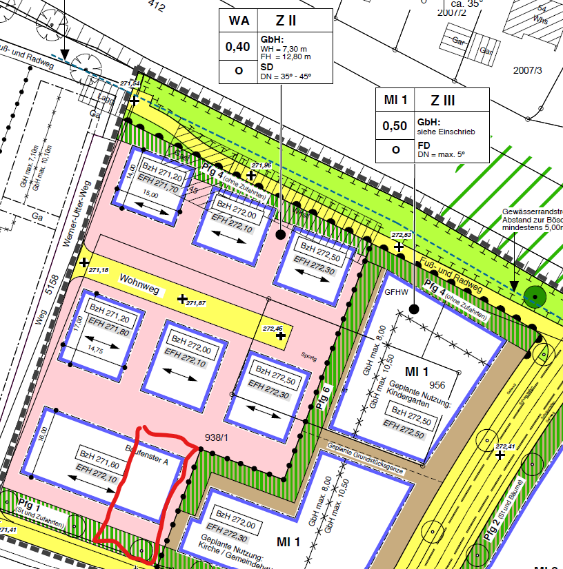

    Ich kann hier weder eine Parzellierung von 938/1 in Grundstücke erkennen, noch daß das Baufeld A "D" oder "E/D" gewidmet wäre.
    Da sehe ich keinen kausalen Zusammenhang.

    Also da hab ich mich missverständlich ausgedrückt. Wir planen die rechte DHH, unsere Nachbarn die linke. Wir bauen das Haus gemeinsam mit dem selben Bauunternehmer. Außenmaße sind identisch.
    Das Grundstück wird aktuell neu vermessen und umgewidmet. Ursprünglich hätte hier ein Wohnblock entstehen sollen. Daraus werden nun 2 Doppelhäuser.

    Lasst bitte einen Experten an die Planung. Oder baut einen schon oefter gebauten Grundriss. Euere DIY Planung wollt Ihr hoffentlich nicht bauen. Ich hoffe mal fuer Euch das hier @K a t j a oder @Kriminelle reinschauen.
    Ist bei dem Angebot der Keller dabei?
    Klar ist es viel Aufwand wenn man das was Andere jahrelang studieren in DIY mal schnell machen will.
    Du bist offensiuchtlich nicht vom Fach.
    Bei einem Auto was meist nur ein Bruchtel der Investition bedeutet, machst doch die Planung auch nicht selber. Das bei ueber 600k Investment???

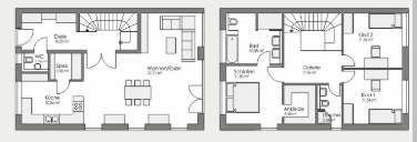

    Hier mal ein Beispiel wo das OG gut geplant ist. Mit Kinderbad auf einer Etage. Das sind auch 11*7m.
    Kinder im Dachboden und Bad unten ist nicht so toll. Ebenso wie ein Speisekammer ohne Tuer.
    Lass die 3D Ansichten weg. Dafuer die Moebel im Plan.

    Na ja, eher "geht so", aber innerhalb der Kategorie "mit Kinderbad" relativ gelungen. Bei den üblichen Verdächtigen ist es eher ein Elternbad.

    Das hat sicher kein Architekt gesehen. Der Planer zeichnet genau das was Du vorzeigst. So funktioniert das bei einem Unternehmen. Da gibt es wenig Nachfragen.
    Weil man so nicht plant. Die Baeder wild im Haus verteilt, Treppen die gegen eine Wand enden. Speisekammer ohne Tuer usw. Da wirst von den Experten schon noch mehr Tips bekommen was hier daneben geht.

    Mir ist noch kein Haus ueber den Weg gelaufen wo das Kinderbad groesser als das der Eltern ist.

    Bitte tu Dir den Gefallen und nimm nicht Deine DIY Planung mit zum Architekten sonst erlebst das gleiche wie beim Unternehmer. Eventuell hat der Architekt ja schon DHH geplant und zeigt Euch was.

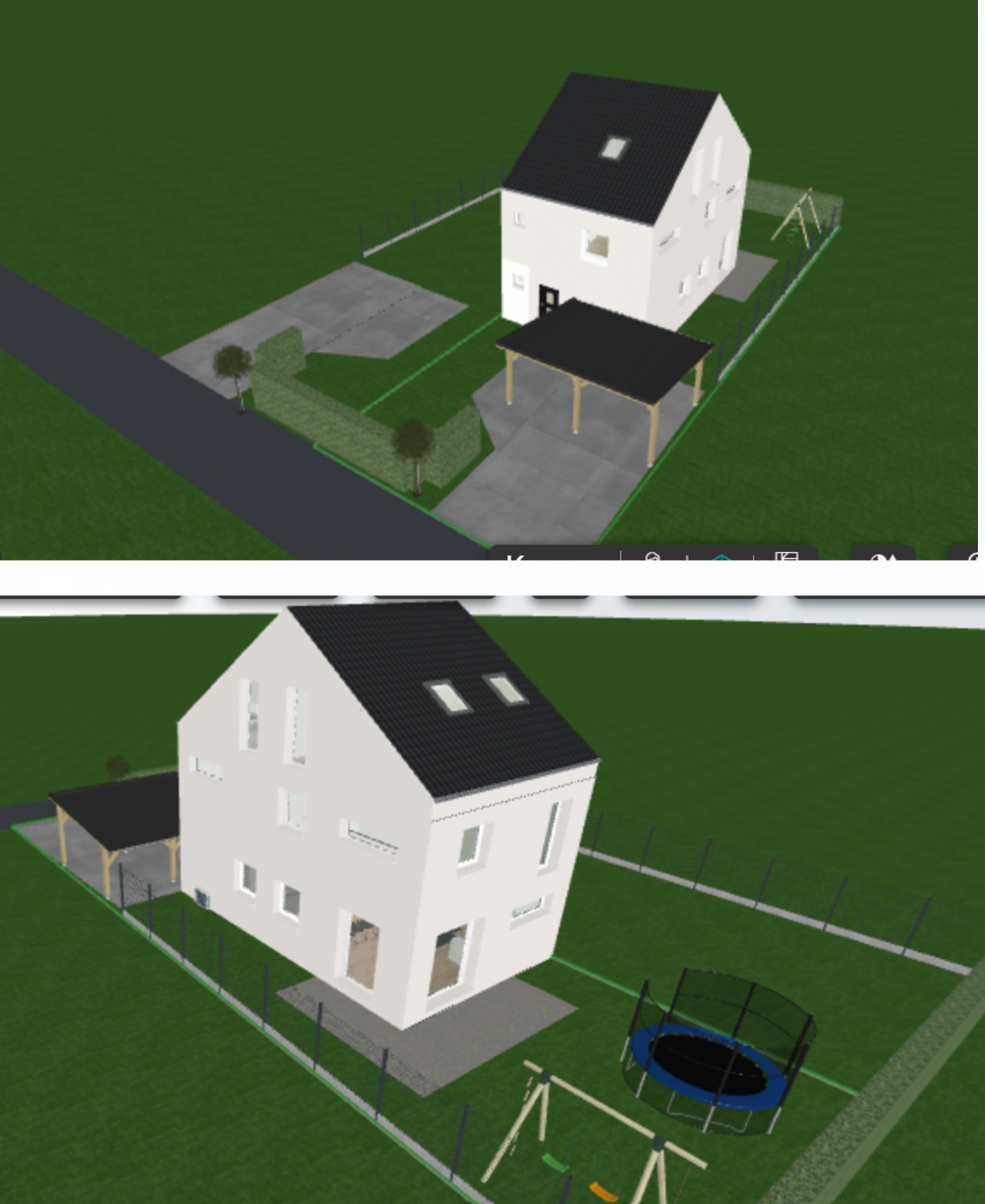

    Zum Grundstück:
    Man weiß durch Deine rote Kritzelei nicht, wo das Grundstück anfängt oder aufhört, wo also die 10 x 30 bzw. das Baufenster auf den 10x30 liegen.
    Da ich das Neubaugebiet mal gegoogelt habe, weiß ich zumindest von dem 5 Meter breiten Pflanzstreifen zu Beginn des Grundstücks und dem Pflanzgebot. Allerdings lässt der Pflanzstreifen offene und überdachte Stellplätze von bis zu 50% mit einem Abstand von einem Meter zur Zufahrtsstraße zu. Es gibt also keinen Grund, einen Doppelcarport erst nach 5 Metern zu bauen und das kleine Grundstück zu strapazieren.
    Dann sollte man natürlich für sich abwägen, ob man eventuell einen Einfachcarport in Höhe des Hauses plus einen Stellplatz in dem Pflanzstreifen generiert, oder den Zugang zum Haus seitlich, dafür (auch) eine Südterrasse (zumindest mehr Fensterflächen) oder oder. Zumindest ist eines klar: größere Fenster können nicht schaden.
    Ich persönlich würde wohl bei meinen Erstgedanken zum Doppelhausnachbarn abgrenzen und dort, also SW den Carport setzen, sodass man sich im SO noch eine kleine Sitzecke einrichten kann. Dieser Gedanke könnte sich aber auch ändern, wenn man an die Grundrissplanung geht. Wie dem auch sei, ich baue da ja nicht…
    Mal davon abgesehen, dass ich die Zahlen nur erraten kann, zwar eine 2 vorm Komma von einer 3 unterscheiden kann, aber viel mehr auch nicht, denke ich, die Maße so abzuschätzen, dass sie mangelhaft sind.
    Das fängt an dem Eingangsflur an, geht zu den Treppen und hört bei den Kizi-Fenstern auf.
    Flur zu mikrig zum Heimkommen einer Familie, keine Garderobe, also kein Kleiderschrank für Jacken für 4 Personen möglich, keine Kommode für Schals und Taschen. Um- und ausgezogen wird sich in der Küche.
    Speis nimmt wertvolle Fläche von den nicht üppig vorhandenen Fassadenflächen für sonnendurchflutete Fenster, ist auch in der Wohnebene völlig überflüssig bei einem Nutzkeller. Gefriertruhe darf im Keller Platz finden.
    Es wird sich an Pinteresten versteckten Zugängen festgehalten, ohne zu sehen, dass es der Küche an Arbeits- und Abstellfläche mangelt.
    Treppe ist mit geschätzten 3 Metern viel zu kurz, also zu steil, wenn da eine Mauer mit 3,40 gezeichnet ist.
    3,20 für TV und Sofa ist zu wenig.
    Das Bad _über dem Wohnbereich_ ist ein Disaster. Keiner will Leitungsstränge von Toiletten im Wohnbereich sichtbar haben. Raumverhältnisse stimmen überhaupt nicht: Büro und Bad sehr viel größer als die Kinderzimmer, SZ mit drei! Türen und zwei! Fenster laden nicht unbedingt zur Ruhe ein.
    Da sind Ecken ohne Sinn eingezeichnet und eine SZ-Breite von unter 3 Metern. Alt werden darf man in diesem Haus nicht.
    Die Kinder haben keine Toilette auf der Etage. Das kann ein Teenager überleben, aber kein krankes Mäuschen.
    Grundsätzlich sollte man hinter Türen möglichst 65/70cm für Schränke einplanen, als Garderobenschrank ca. 50/60cm Schranklänge pro Kopf, Arbeits- und Abstellfläche in der Küche von mind. 2 Metern ohne Herd und Spüle, während sich die Stufen einer Treppe auf mindestens 3,70 Länge verteilen dürfen. Bäder möglichst übereinander wegen der Entlüftung der Tois übers Dach.
    Fenster in Aufenthaltsräumen sollten den Raum gut belichten, gerade die Kizis sollten möglichst die hellsten Räume im Haus bekommen..
    Ich denke, dass vieles bei der Ausrichtung N/S Kompromiss ist. Allerdings könnte es sein, dass man mit einer Haustür an der Seite ggf. eine bessere Nutzung hinbekommt, dabei zwei Terrassen, 2fach gewendelte Treppe, Kizis im OG und SZ im Dach. Büro/Gast bei den Kindern.
    Vielleicht dann doch den Carport im SO, who knows.
    Die Doppelhäuser sollen sich im Baugebiet mit ihrer Vermassung und optisch abstimmen. Dennoch bleibt genug Individualität nach dem BPlan, sich vom Nachbarn in der Fenstergestaltung und Position auf dem Grundstück zu trennen.
    Hier nochmal ein Thred zum Thema DH… Ich sehe nicht unbedingt eine Architektenplanung vonnöten, aber bitte lasst den Fachmann ran und lasst gedanklich etwas anderes als Standard, Mainstream und Pinterest zu, denn das Grundstück ist dafür nicht gemacht.
    Grundriss Doppelhaus auf kleinem Grundstück
