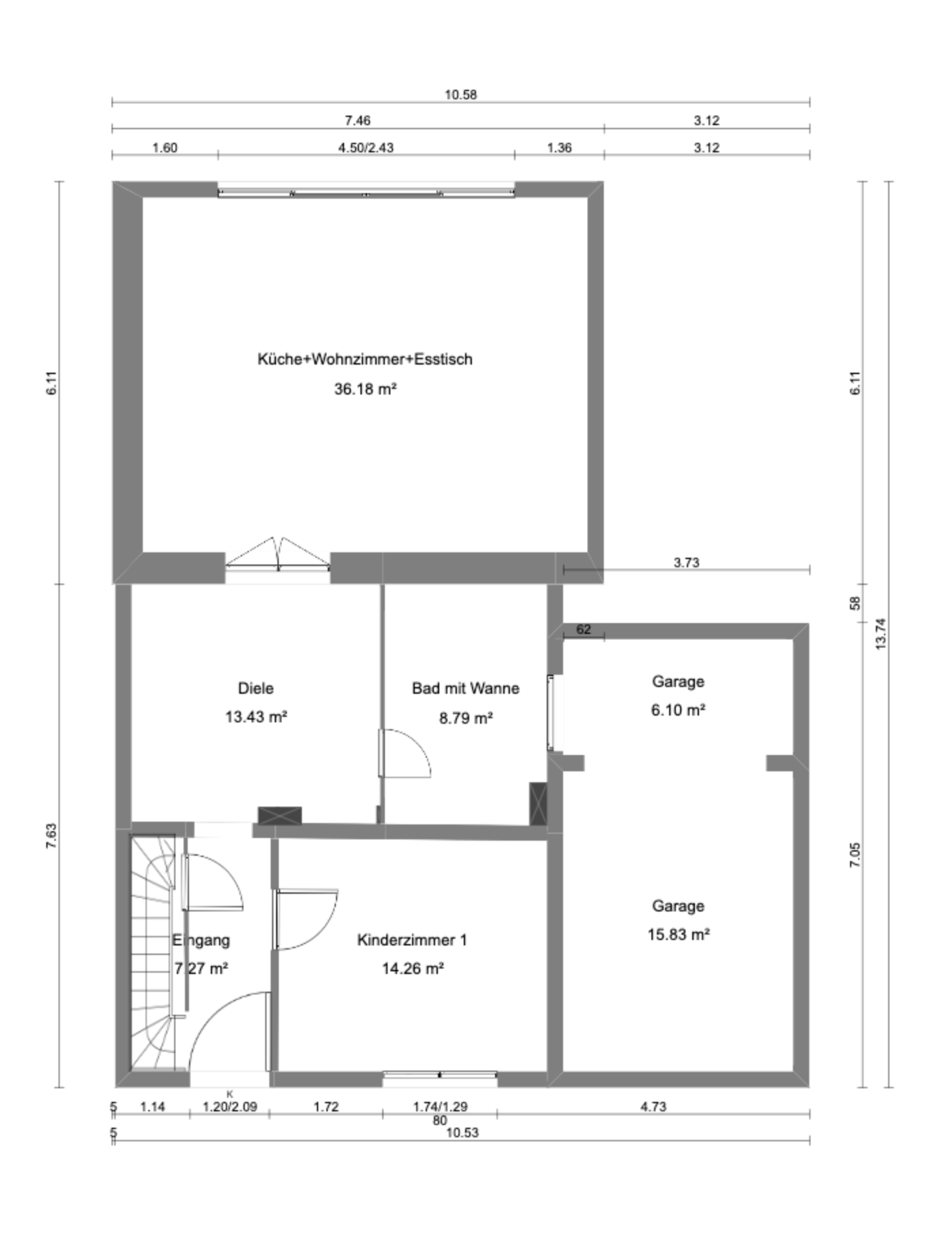

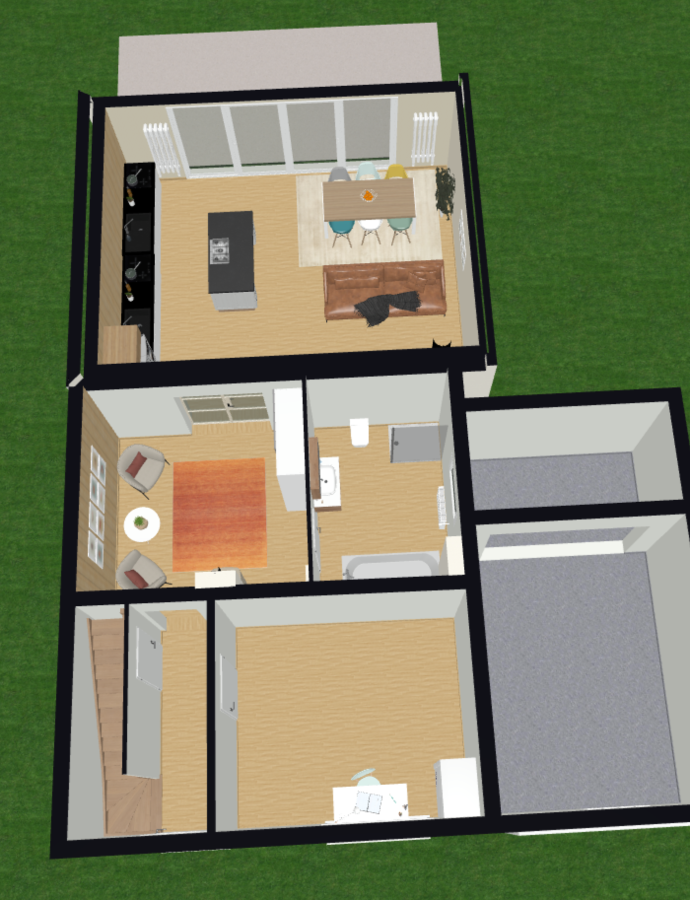

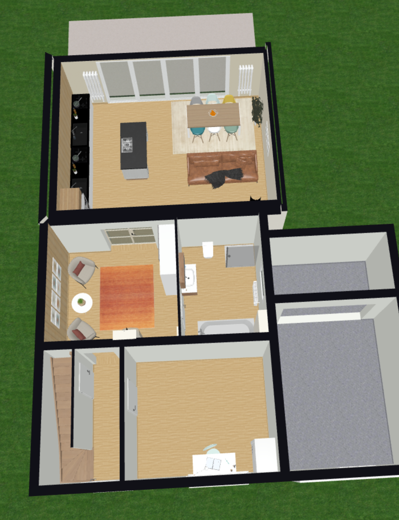

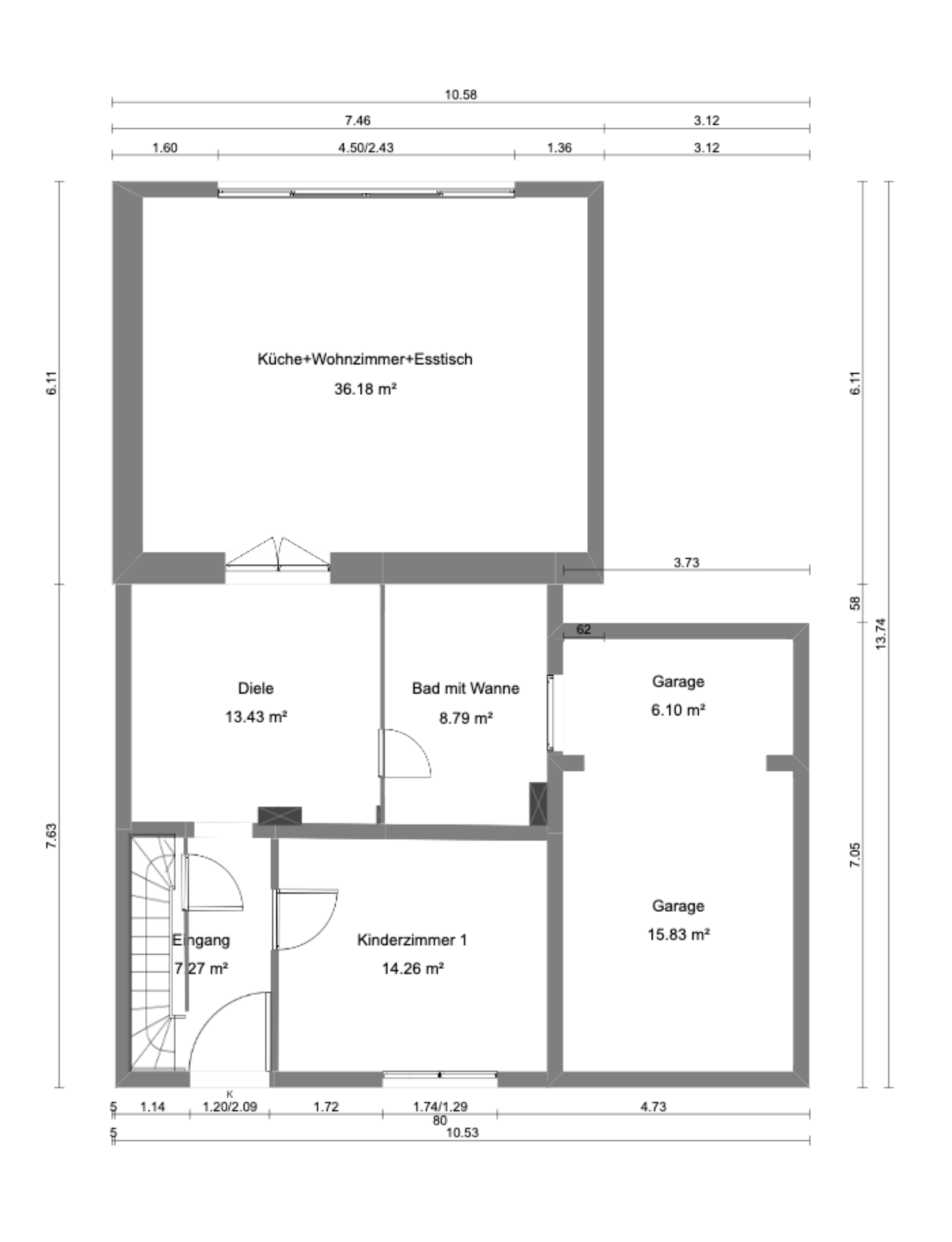

    unsere DHH von 1935 mit Flachdach-Anbau von 1978 haben wir nun fast entkernt und können uns einfach noch nicht für einen Grundriss durchringen. Aktuell gibt es 2 Alternativen. Für Tipps wäre ich wirklich sehr dankbar :-)
    Variante 1: Erdgeschoss - der einfache Weg
    Pro:
    1. Weniger Aufwand, da Dielenböden weitesgehend erhalten bleiben und keine Durchbrüche notwendig,
    2. schöne 4,5m breite Fensterfront in den Garten (Süd-Ost-Ausrichtung)
    Con:
    1. Die sehr dunkle Diele (wegen des Anbaus) verschwendet sehr viel Raum und alles muss in das Wohnzimmer wandern (Küche, Esstisch, Sofa), diese Diele ist unser Problemraum,
    2. Kaminofen im Wohnbereich nicht platzierbar wegen Anforderung an Schornstein

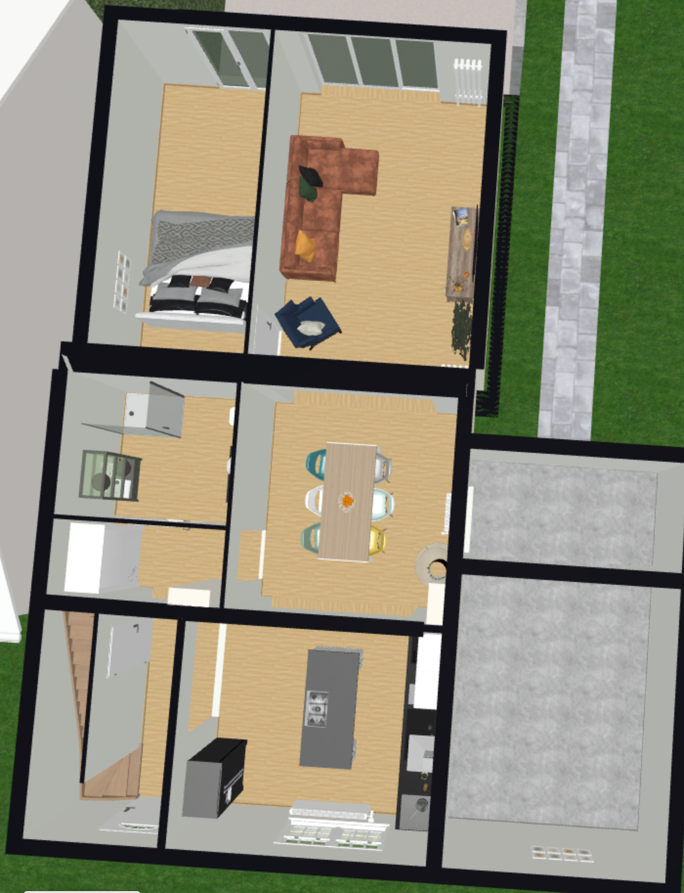

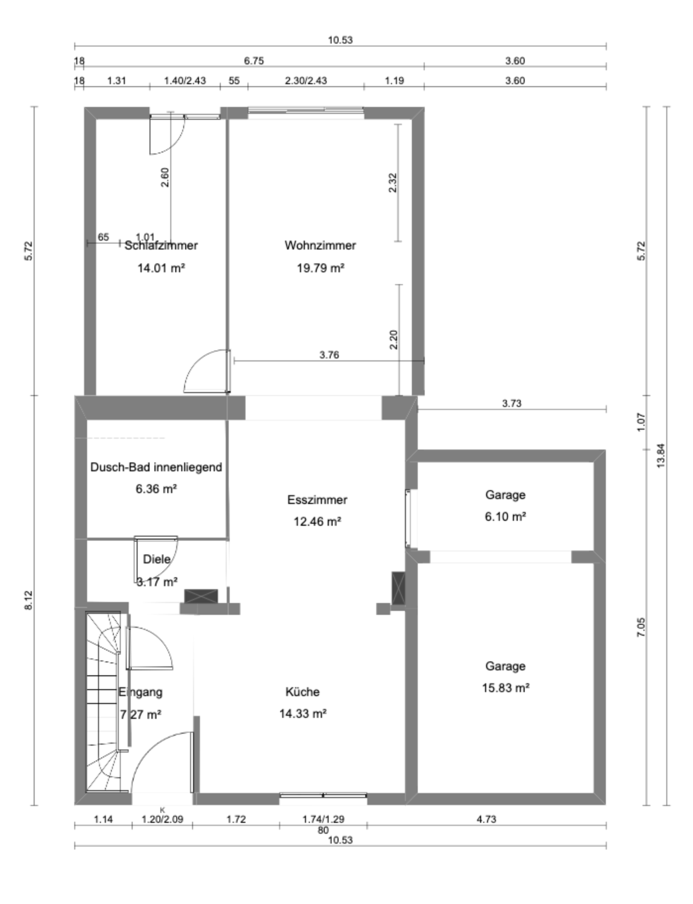

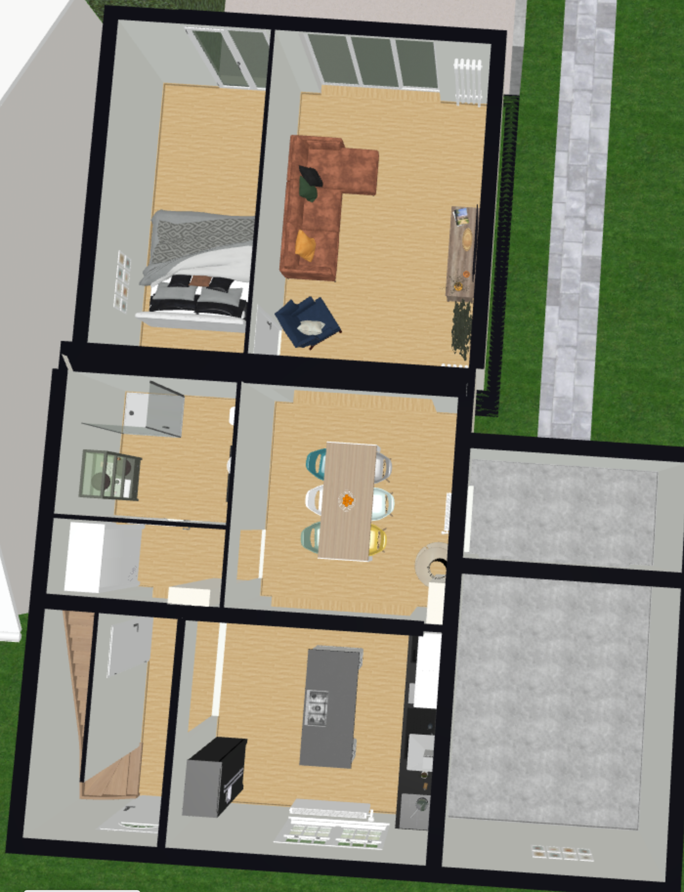

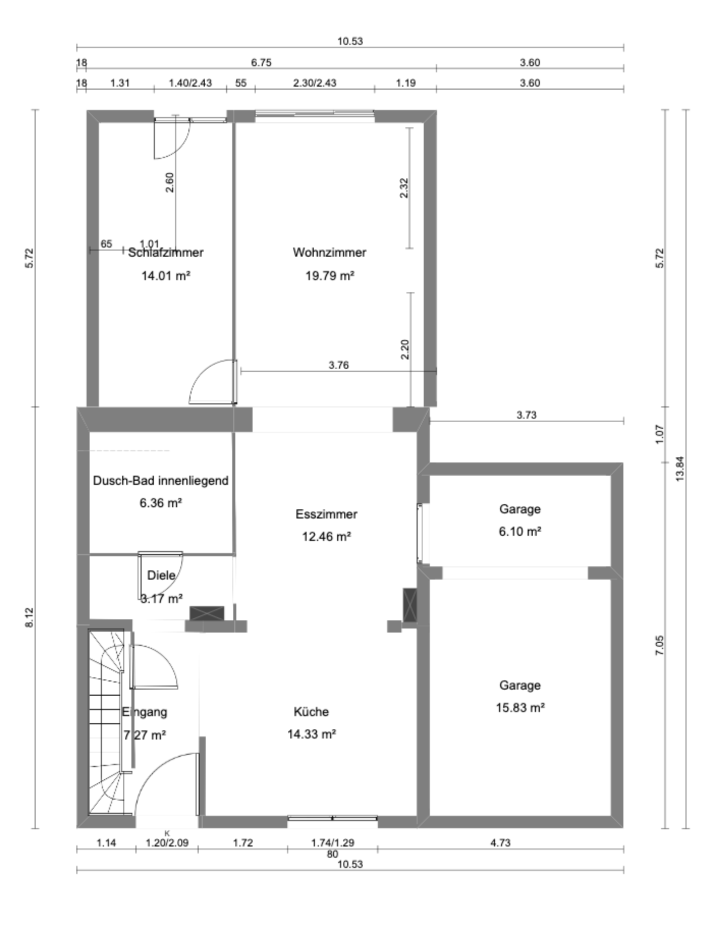

    Variante 2: Erdgeschoss - der aufwändigere Weg
    Pro:
    1. Genug Platz für Wohnzimmer, Küche und Esstisch. Schön luftig
    2. Küche hat Blick zur Straße, somit Kontakt zur Außenwelt,
    3. im Esszimmer könnte ein Kamin eingebaut werden
    Con:
    1. Ca. 3 große Durchbrüche notwenig,
    2. Duschbad innenliegend,
    3. alte Holzdielen müssen raus,
    4. Schlafzimmer-Schlauch irgendwie auch nicht optimal,
    5. große 4,5m breite Fensterfront ist weg

    Mir ist aufgefallen, dass der mittlere Raum, in der Variante 1 das Bad und in der Variante 2 das Esszimmer, jeweils kein Fenster haben. Könnte das bei der Variante 1 aufgrund schlechter Lüftungsmöglichkeit problematisch sein?
  3. #3 WerkstattFreak, 16.11.2023
    WerkstattFreak
    WerkstattFreak
    22.06.2023
    30
    Hier noch mal die Vogelperspektive mit exemplarischer Ausstattung
    Variant
    Hey, danke dir für die Nachfrage. In diesem Raum befindet sich ein Fenster Richtung Garage. Dieses ist oberhalb des Flachdaches der Garage. Ca. 126cm breit und 126 hoch. LG

    Hallo, ich freue mich, dass es hier mal wieder eine Grundrissdiskussion gibt.
    Problematisch ist hier, dass man nicht weiß, was für Wände vorhanden sind, wo welche Leitungen liegen und welche Wände tragend sind. Was ist mit dem OG? Auch das muss getragen werden. Deshalb kann man nicht nur ein Geschoss planen ohne das andere.
    Abriss in rot, neue Wände in gelb - ich glaube, so funktioniert es.
    Außerdem bräuchte man Kenntnis über Euch.
    Da wäre der von Dir ausgefüllte Fragebogen sehr hilfreich. Den findest Du hier
    Grundrissdiskussionen - bitte vorher lesen!
    Fotos vom Haus helfen auch, das ein oder andere zu bewerten
