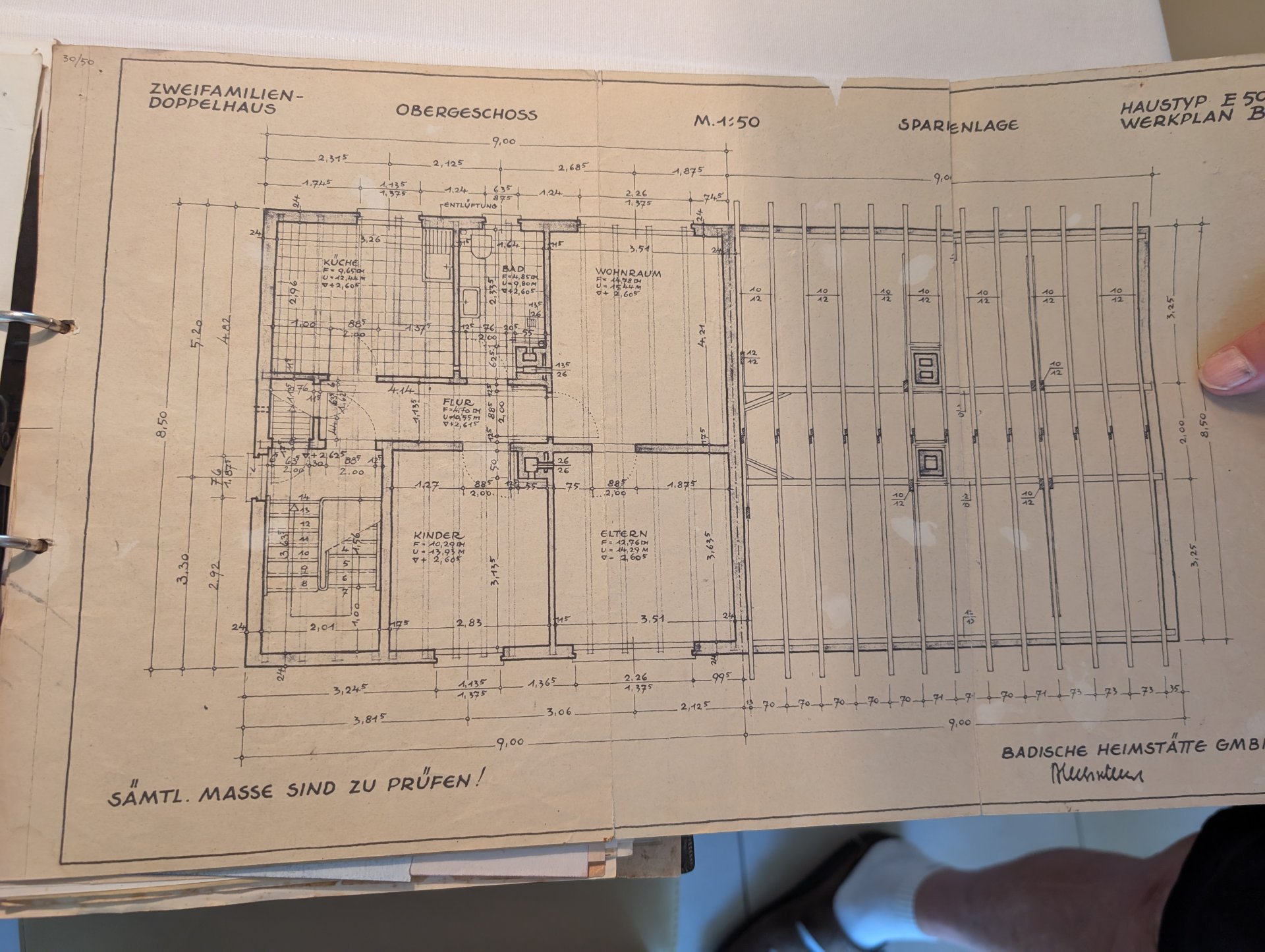

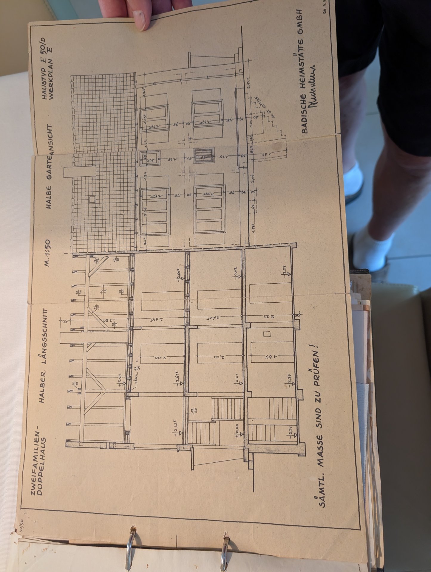

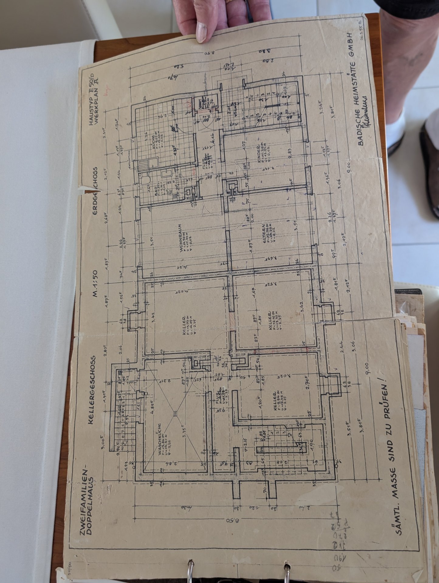

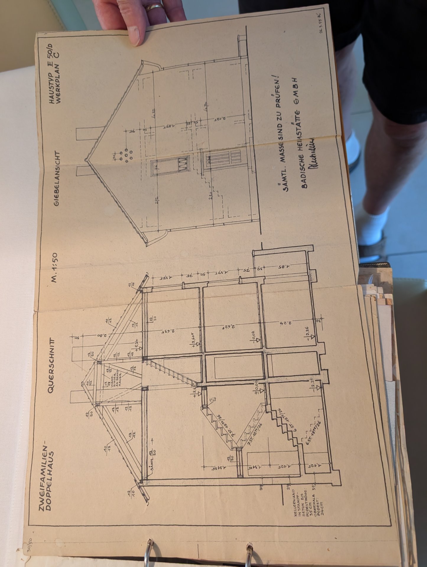

    Der Grundriss ist der Original Grundriss.
    Plus erste eigene Überlegungen wie wir uns das vorstellen könntem
    Der Eingangsbereich wirkt sehr eng, wie auch der Flurbereich. Es fehlt eine Möglichkeit der Garderobe.
    Gut ist, dass wir die Schävchte oder zumindest einen nutzen können, um alle Leitungen zu verlegen.

    Füll doch bitte den Fragebogen aus, der gilt auch für Bestand.
    Grundrissdiskussionen - bitte vorher lesen!
    Lageplan zeichnen, wo der Garten und die Zuwegungen liegen und überhaupt sollte nicht fehlen. Das geht auch auf Karopapier handgezeichnet.
    Gern auch eine Übersicht des Bestandshauses (Foto).
    Es ist auch hilfreich, den Plan mit dem Handy direkt von oben zu scannen und hier beizufügen. Danke.

    Wenn ich mir den Plan genauer ansehe (und ich bin eigentlich recht geschult), erkenne ich nicht, um was für ein Haus es geht. Man kann es nicht umsetzen. Eingnagstür habe ich bis jetzt nicht gefunden. Ist das das planoben bei der Treppe? Kellergeschoss ist von der zweiten Wohneinheit?

    Wo ist denn Osten? Du zeigst ja einmal das EG von dem einen DH, das das EG vom anderen DH. Welches es nun tatsächlich ist, welche Ausrichtung das Haus hat oder wo die Terrasse bzw. Osten ist, das weiß man nicht. Außer, es ist irgendwo in den verdrehten Grundrissen eingezeichnet und man kann es mit verdrehtem Kopf nicht erkennen.
    Ich verweise auch gern nochmal hierauf:
    Wenn Du nochmal etwas einstellen willst, dann bitte als nächsten Post, sonst wird es hier mit meinen Nachfragen unlogisch vom Leserythmus.
    Grundsätzlich böte es sich an, alle nicht tragenden Wände (wenn man vermuten kann, dass die dünneren Wände nicht tragend sind) zu entfernen und in dem Kinderzimmer Gäste-WC und Garderobe zu setzen. Tür dann ggü des Eingangs setzen. Eltern dann als WZ, der Rest offen. Aber: unbedingt Statiker kommen lassen!
    Man kann natürlich, das wäre für die Leitungen einfacher, WC in die Küche und den Rest der Küche als Garderobe. Die restlichen Räume ergeben sich. Allerdings fehlt hier dann das Wissen über die Terrassenlage (Küche links, Küche rechts)
    Ansonsten ist zu sagen, dass das Trepoenhaus immer Treppenhaus bleiben wird. Wenn das nicht gefällt, ist das Haus nicht das richtige.

    Ich sehe hier keine Unterlagen die hilfreich zur Bewertung sind. Grundrisse zu drehen und im GS einzufuegen sollte doch wirklich kein Problem sein.

    Die Außenwände können so nicht bleiben, eine Dämmung wird den giebelseitigen Dachüberstand nahezu "aufbrauchen". Hier empfiehlt sich eine Abstimmung mit den Hälftennachbarn, wie die Dämmaßnahmen konzipiert werden sollen. Hausautomation guter Scherz, auch eine Kernsanierung wird das Alter des Hauses maximal halbieren können, bevor die Kostenschallmauer zum Neubau durchbrochen wird. Das bedeutet also Zielbaujahr 1990.
    Das Vorhaben erfordert einen explizit im „Bauen im Bestand“ erfahrenen Architekten, sonst wird es unkalkulierbar und ein Faß ohne Boden. Mit einem Neubauarchitekten wird es teurer, und mit einer Summe aus Auftragnehmerplanungen habe ich hier schon einmal vorgerechnet, in welchen Wahnsinn das münden würde (siehe Renovierung eines Altbaus I Hilfe bei dem Grundriss):

    Erdgeschoss ist im Grundriss nur einer zu sehen. Zum Eingang rein, wäre auf der rechten Seite der Garten (Ost-Ausrichtung) und auf der gegenüberliegenden Seite (Treppenhaus) ist die Straße. Auf der Gartenseite ist auch die aktuelle Küche im Plan eingezeichnet, dort ist aktuell auch der Terrassenausgang. Dieser wird verschoben zur hinteren Haushälfte, wo dann der Essbereich sein soll.

    Ist doch völlig egal. Wenn ich hier nach Optimierungen frage, dann biete ich dem Schwarmwissen eindeutige Grundrisse sowie Ausrichtung, Bezeichnungen und Lage.
    Jedes Handy kann heutzutage Fotos drehen und spiegeln. Und einen Bleistift halten und damit Linien zeichnen haben wir mal in der Schule gelernt.
