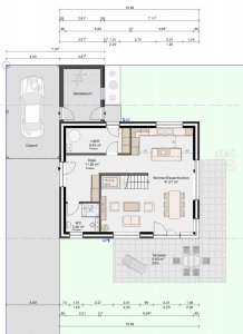

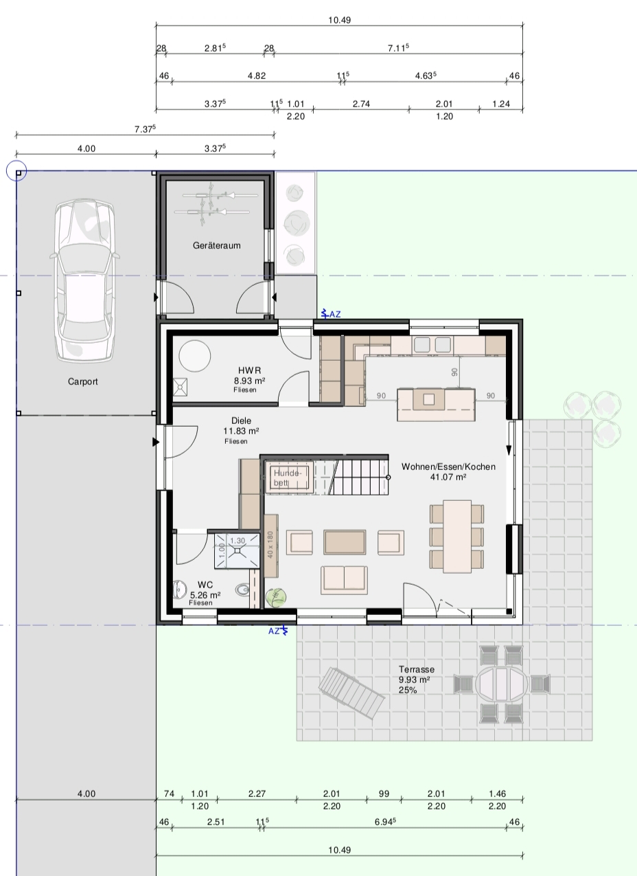

    Ich benötige etwas Hilfe beim Grundriss für das Untergeschoss. Ich würde gerne die Eingangstür nach Süden legen, da dort die Straße ist. Außerdem wäre es schön, wenn der Eingangsbereich eine leichte "Wölbung" ins Haus hat, damit man einen kleinen Dachüberstand hat. Oder dafür müsste eine andere Lösung her.
    Den offenen Wohnbereich lieben wir, sind aber offen für Änderungen, solang der Bereich weiterhin so luftig bleibt.
    Ich bin mittlerweile schon am verzweifeln und bitte um Unterstützung

    Diese andere Lösung nennt sich Vordach und ist seit Jahrhunderten erprobt und bewährt.
    Wozu soll die vier Meter breite Einfahrt dienen? Für einen handelsüblichen Pkw reicht ein befestigter Fahrweg von 2,50 m Breite mehr als aus, die restlichen 1,50 m sind unnötig versiegelte Fläche.

    Wir haben links ziemlich nah einen Nachbarn, rechts nicht. Das Grundstück geht nach rechts noch ein ganzes Stück weiter. Die Auffahrt ist breiter gewählt damit der Abstand zum Nachbarn etwas größer ist. Die Fläche wird nur teilversiegelt, also da wird Rasen durchkommen.

    Und eigentlich wollen wir kein klassisches Vordach, daher die Frage nach anderen Lösungen. Wir würden es gerne direkt im Grundriss berücksichtigen.

    Wo wollen wir denn jetzt weitermachen? Müssen wir in Salamitaktik erstmal alles erfragen, warum es so ist wie es ist? Und brichst Du die Diskussion bei konstruktiven Nachfragen ab?
    Wenn ich einen nahen Nachbarn habe und ein breites Grundstück, dann nehme ich mehr Abstand mit dem Haus zur Grenze. Gern den schönen Meter, den man bepflanzen kann.
    Wo ist denn jetzt die Straße?
    Wenn Du einen Eingang im Süden (planunten) haben möchtest, dann muss ein anderer Entwurf her.
    Aber auch hier gilt es für das Erdgeschoss (kein Untergeschoss, unter der Erde): Bitte Informationen/Fragebogen einstellen, wenn Du konstruktive Vorschläge haben willst. Zeit zum Rumplämpern haben die wenigsten hier.

    Prüfe mal wie viele Meter Grenzbebauung es bei dir geben darf. Die eine Seite hast du ja schon 7,40 Meter

    Insgesamt 15m Grenzbebauung sind erlaubt.

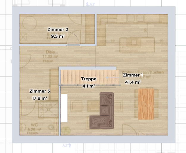

    Der Fragebogen ist in jedem Forum angepinnt, dort, wo Du Dich auch hinbewegt hast und die Frage gestellt hast.
    Grundrissdiskussionen - bitte vorher lesen!
    Und eigentlich ist es überhaupt nicht so, wie Ihr es haben wollt. Warum ist es denn so geworden, wie Ihr es NICHT haben wollt? Dann verwirft man doch den Entwurf und lässt den Architekten neu entwerfen?!
    Und warum muss das Haus hier hin und nicht anderswo? Verstehe mich nicht falsch. Aber besteht die Barriere in Vorgaben des Grundstücks oder in Eurem Kopf? Das können wir ja nicht wissen. Wenn man konstruktive Vorschläge machen soll, dann ist da ein zeitlicher Aufwand drin. So einfach mal so aus der Lust am Sims-Spielen, ist da nicht, wenn man ersthaft ein Haus entwerfen will oder soll.
    Die Entwicklung eines Hauses fängt an der Kubatur und Stil im Kopf an. Bevor man also zeichnet, weiß man, wie das Dach auszusehen hat (damit man weiß, wo die tragende Wand sich befinden muss) und steckt das maximale Baufenster ab. Auch muss man wissen, was nebenan oder auf der Straße so vorhanden ist. Ich beispielsweise plane nicht das WE durch, um mir dann sagen zu lassen, dass da ein Baum steht, der Schatten wirft oder die Straße nur eine Nebenstraße ist ohne Puplikumsverkehr und ich zeitintensive Pirouetten bei der Planung geschlagen habe, weil ich es nicht wusste.
    Zum Thema Luftigkeit:
    Das Sofa misst 240 x 160. Da ist gar nichts luftig!!!

    Die logische Antwort auf diese Aufgabe:
    Das Haus um 90° nach links drehen.
    Nebeneingang am Auto, Haustür nach Süden, keine weiteren Änderungen.
    Fertig, das macht 5000Monopoly-Dollar Architektenhonorar.

    Eher nicht. Wohnen dann im Norden!
    @2210hanna: kennt ihr Möbelhäuser?
    Und Wohnen/Essen mit Treppe funktioniert auf 28-30 m² nicht. Oder seid ihr nur zu Zweit mit 4 Beiner?

    Ich würde eher die Länge der Einfahrt hinterfragen.
    Wohl eher nicht. Ein Gäste-WC im Süden kann zwar entzücken, aber nicht Richtung Straße ;)
    … die Lage des Einganges entsteht, wenn man sich Grundstück auf dem Papier und beim Vor Ort Termin anschaut - als erstes neben der Zufahrt. Dann die weiteren Aussenbereiche nach der Veranschaulichung des Sonnenstandes. Natürlich ist alles variabel, dazu skizziert man sich im Kopf das Haus, dann auf Papier, aber auch nicht an einem Tag. Grobe Einteilung im EG wie auch OG beim Wissen der Dachform.. so backt man langsam ein Heim für Bauherren. Maße kommen erst später, wenn die Treppe ungefähr sitzt und die Grobstruktur der Skizze detaillierter wird. Dabei hat man gängige Maße im Kopf, damit Standardmöblierungen passen könnten. Ausserdem hat man natürlich das Budget im Hinterkopf und die Bedürfnisse der Bauherren, die man in einem persönlichen Gespräch herausbekommen hat. Da wir uns hier nicht mit Dir treffen, noch ein Honorar in Rechnung stellen, ist die einzige Bitte an Dich, einen Fragebogen auszufüllen, wo man in aller Gesamtheit alle Infos erkennt, wenn Du aus dem Forum Vorteile ziehen möchtest. Wenn das Prozedere in Frage gestellt wird oder Du meinst, die Aussenmaße sind fix, damit der Chillbereich so „luftig“ bleibt, wie er dargestellt ist, dann werde damit glücklich.
    Denn mal einfach den Eingang zu versetzen, das geht so nicht. Zumindest nicht zufriedenstellend.
    Ein noch nicht gebautes Haus muss man nicht umbauen und sich mit nicht passenden Eigenschaften arrangieren.

    Voll Normal hat nicht verstanden, dass die 4m Parkplatz plus Weg sind.
    Also ein Auto mit 2m in der Mitte, links und rechts davon genügend Platz zum Aussteigen oder um mit dem Fahrrad/Kinderwagen zur Garage zu kommen.
    die 4m sind unabhängig davon, was man fährt nicht zu großzügig dimensioniert.
