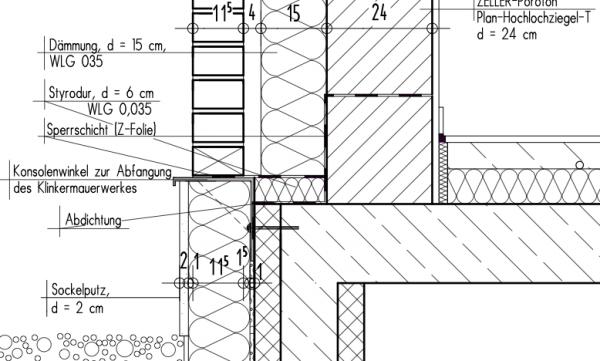

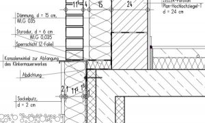

Diskutiere Hilfe! Übergang KG zu EG im Architektur Allgemein Forum im Bereich Architektur; Kann jemand mir Bescheid sagen, ob solcher Werkplan des Übergangs KG zu EG echt in Ordnung sein könnte? Erschwerend kommt hinzu, dass die...
