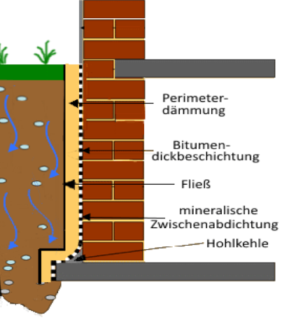

    Bei diesem Beitrag wird auf eine externe Seite von mauermeister_com verwiesen. Schaut erstmal ganz gut aus, oder?
    Wandanschluß Hohlkehle

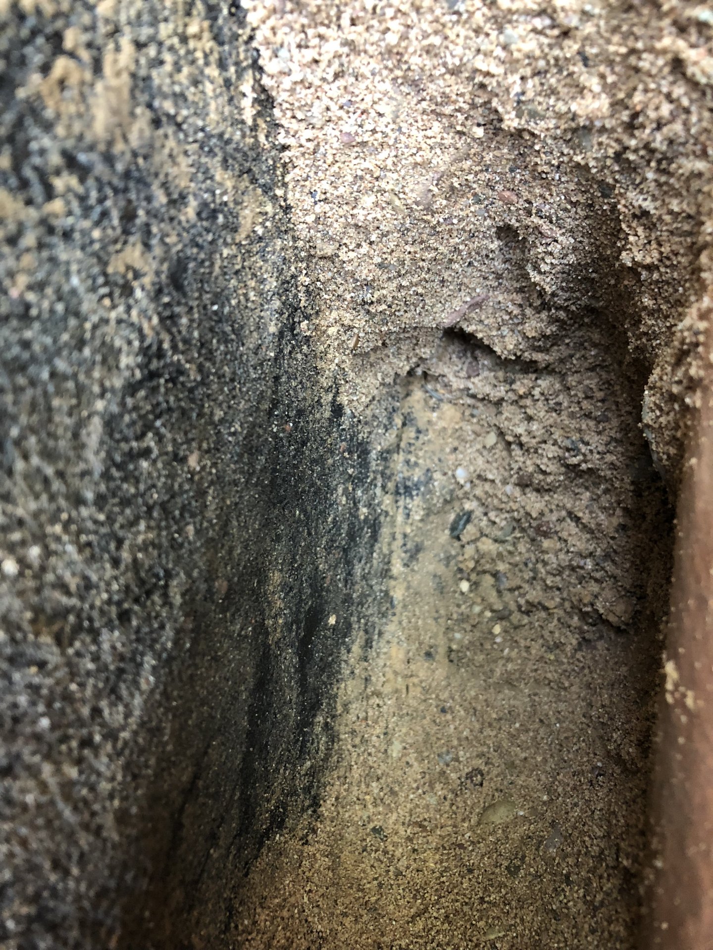

  10. #10 Obstwiese, 22.04.2018
    Obstwiese
    Obstwiese
    20.04.2018
    10

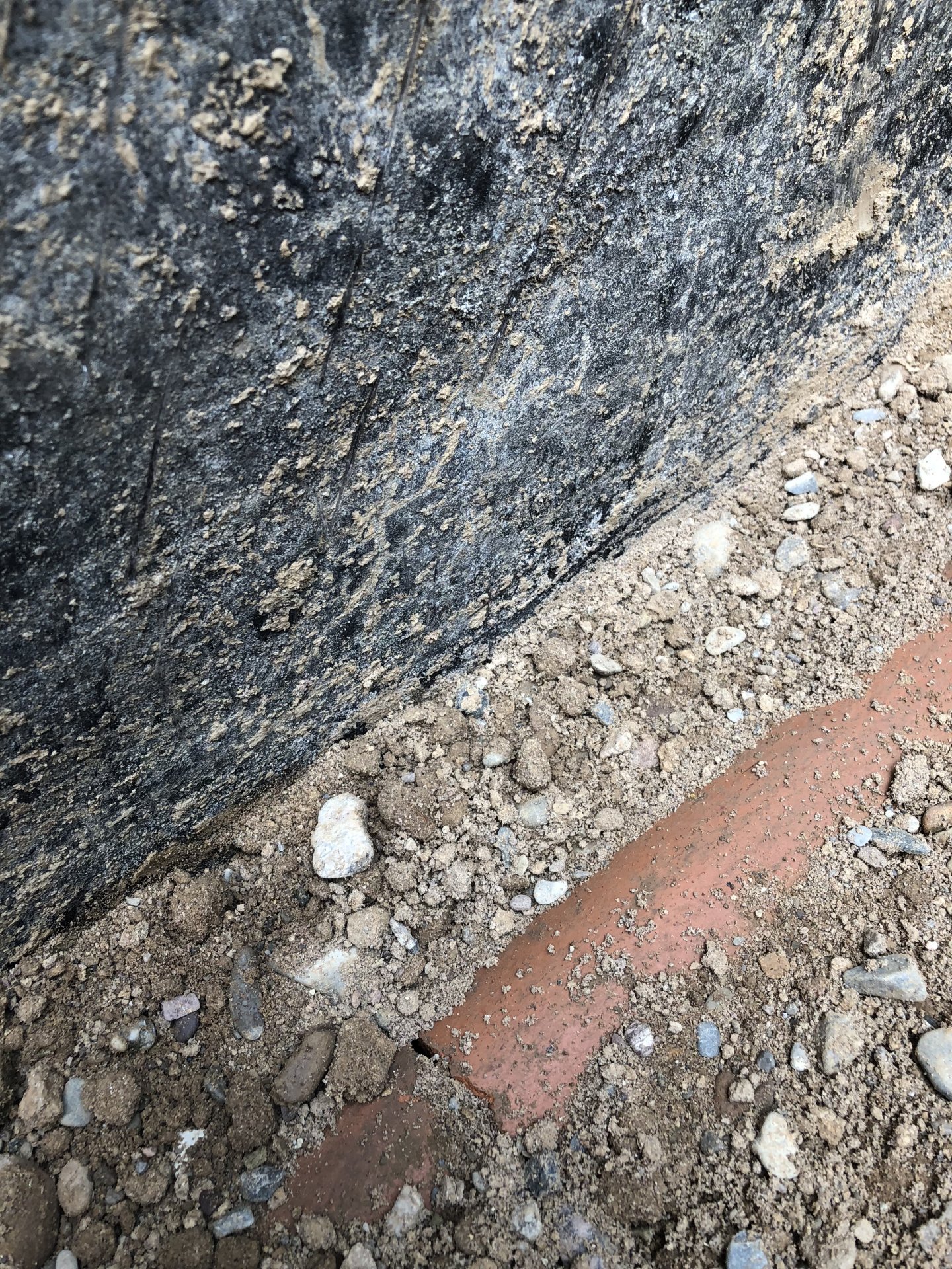

    So sieht der untere Bereich aus. Unter dem Kies bei dem Tonrohr sind Nur kleine „Wülste
    „ zu erfühlen, aber keine Kante mit Übergang zum Fundament. Viel tiefer möchte ich auch nicht graben.
    Die Hohlkehle wollte ich setzen bevor ich die Wand neu abdichte und mit Platten Dämme. Jetzt frage ich mich ob die dorrt überhaupt notwendig bzw sinnvoll ist
  11. #11 Obstwiese, 22.04.2018
    Obstwiese
    Obstwiese
    20.04.2018
    10
    Da sieht man es Vll etwas besser, ich habe den sand mal etwas zur Seite geräumt. Da ist. Durchgehend ein 1cm Rand. Das müsste die Oberkante vom Fundament sein. Nun ist die Frage ob ich bis runter graben sollte um dort noch eine Hohlkehle herzustellen.
    Die Tondrainage ist übrigens erstaunlicherweise sauber nur ca 10cm Schmutzablagerung. Beim Nachbarn war die komplett dicht

    Eine "neue" Abdichtung würde ja außen drauf kommen. Die Abbildung habe ich hier vom Forum.

    Wenn die Hohlkehle keine kraftschlüssige Verbindung mit der Bodenplatte und dem Wandputz hat, stellt sich dort automatisch ein Riss ein. Wenn sich die Dickbeschichtung ihre Verantwortung bewußt ist, daß sie diesen Riss abdichten muß, obwohl sie selbst auch keine vernünftige Haftung hat, kann nichts passieren.
    Aber letztlich hat die Hohlkehle keine Haftung weil dort irgendwas faul ist. Also haftet auch die Dickbeschichtung dort vermutlich nicht.

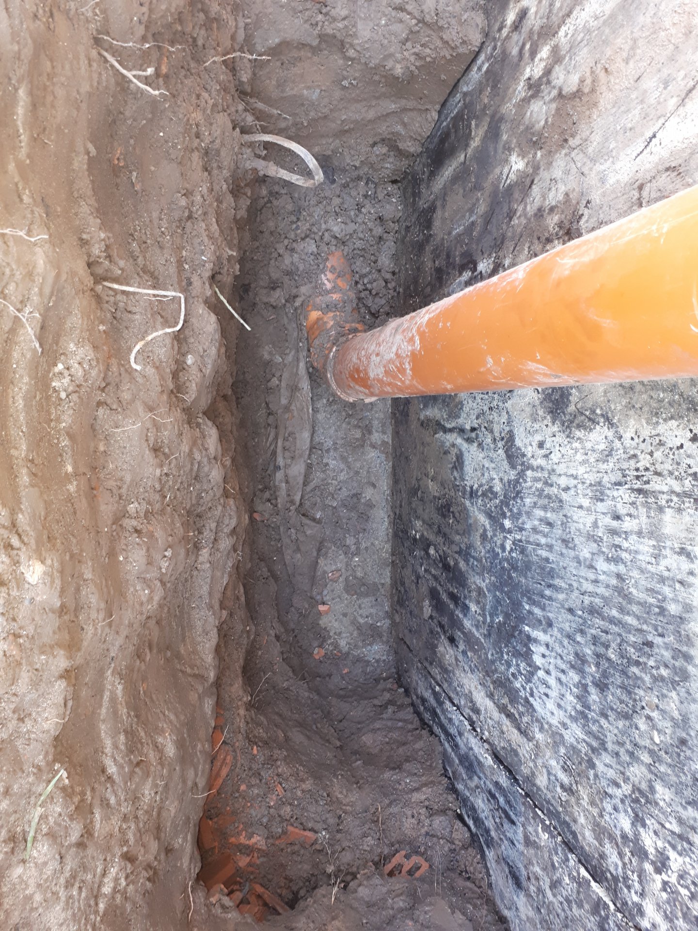

  17. #17 Karl Haeberle, 25.04.2018
    Karl Haeberle
    Karl Haeberle
    20.04.2018
    19
    Gestern war der Architekt von dem Haus da.
    Jetzt werden wir erstmal die Regenabflussrohre prüfen. Eventuell ist dies ja nicht dicht, und deshalb läuft Wasser in den Keller.
    Das Regenabflussrohr geht vermutlich direkt neben der Hohlkehle ums Haus rum. Liegt direkt in der Erde.
    Es könnte ja schon sein, dass beim verdichten das Rohr eingedrückt wurde...

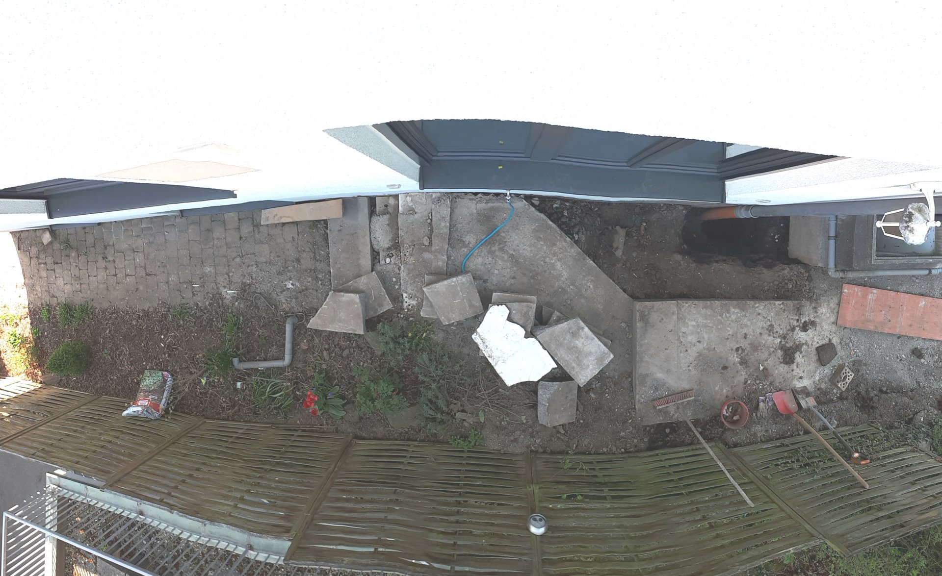

    Yeap. Momentan muss ich aber pausieren. Direkt daneben liegt eine Betonplatte. Wahrscheinlich kommt die weg, dann gehts weiter.

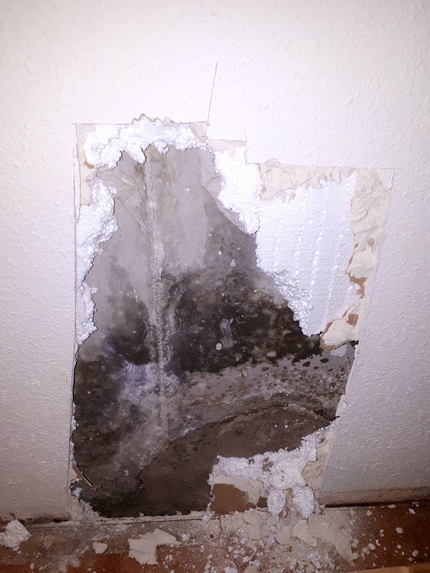

    Heute habe ich im Keller die Innenisolierung an den Stoßfugen entfernt.
    Von außen sind die Fugen nicht abgedichtet und recht breit. (ca. 1cm)
    Man erkennt von innen die Fuge. Im unteren Bereich ist der Mörtel extrem feucht. (Der "Mörtel" war eventl. als Kleber für die Dämmung gedacht)

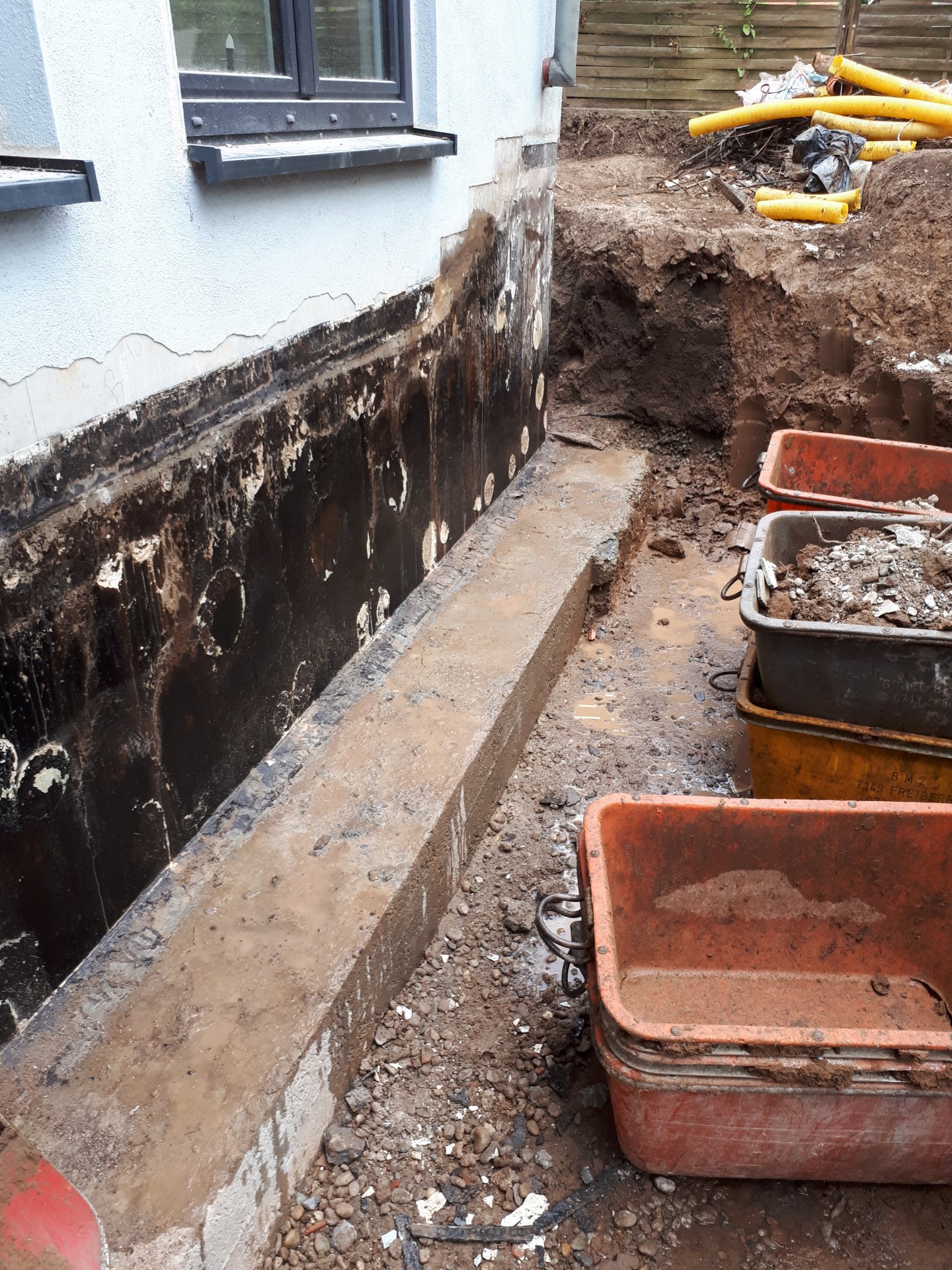

  20. #20 Karl Haeberle, 29.05.2018
    Karl Haeberle
    Karl Haeberle
    20.04.2018
    19

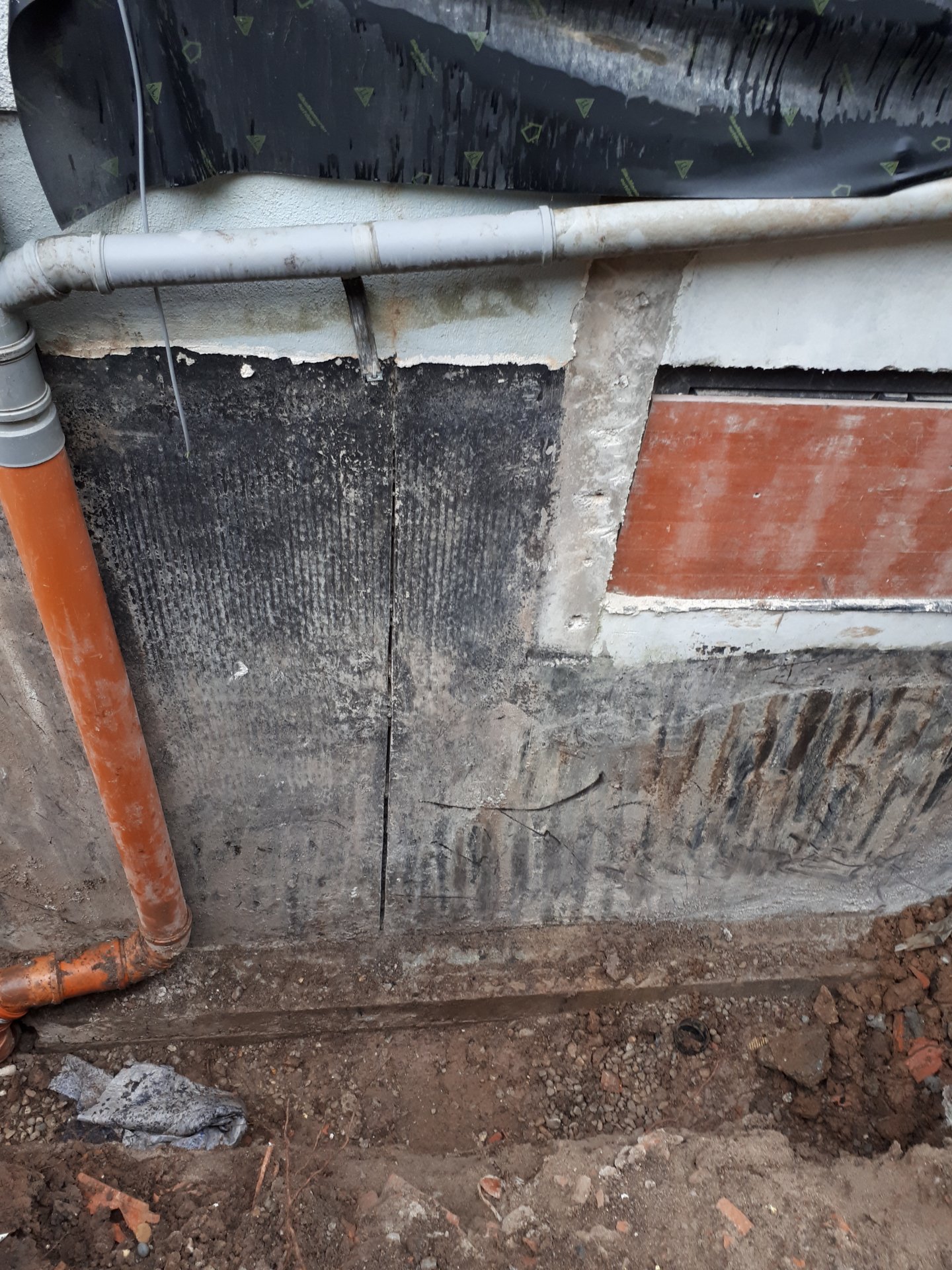

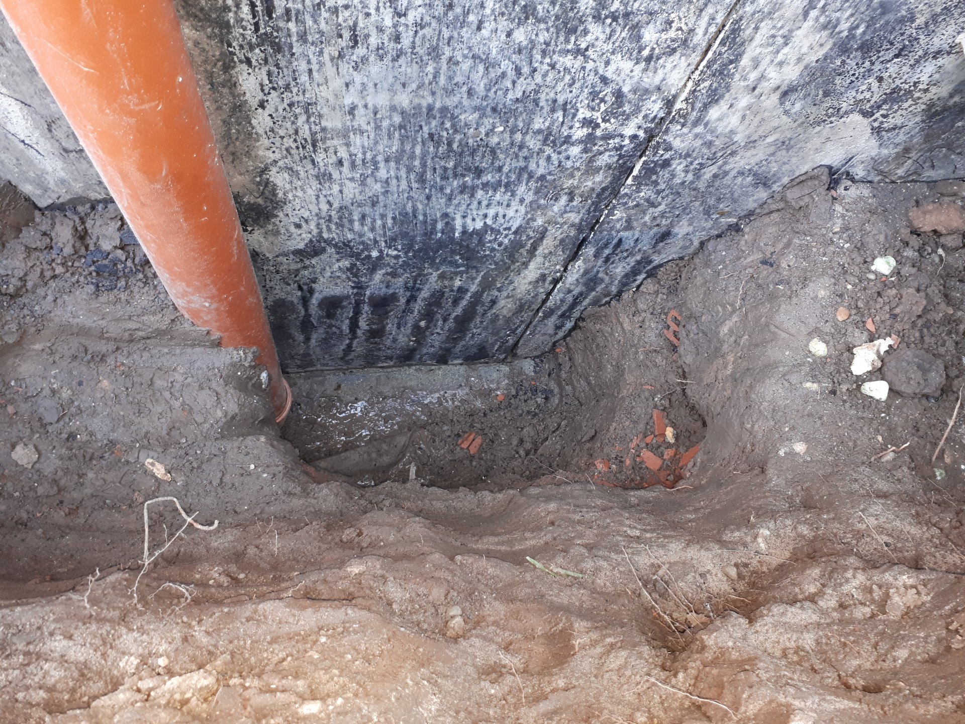

    Eine Zwischeninfo:
    Zwei Seiten wurde jetzt von einer Baufirma freigelegt. (bzw. sind noch dabei). Die Bodenplatte schaut auf einer Seite "etwas" weit raus.
