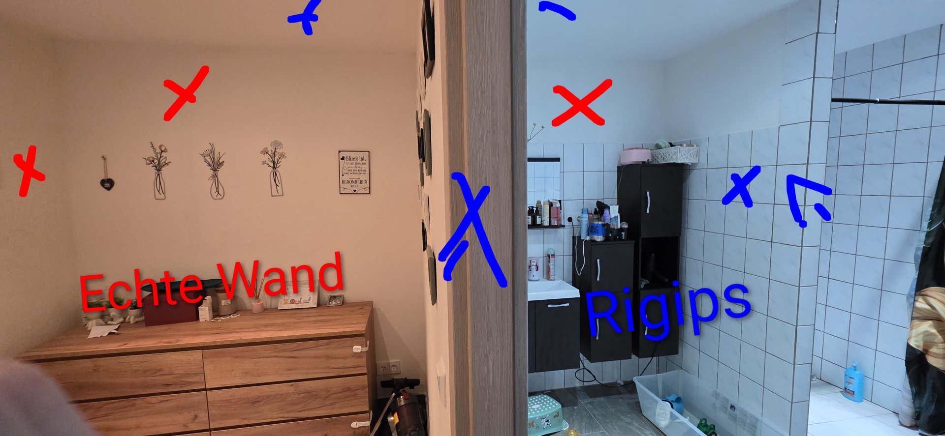

    Wir haben vor einem Jahr ein Haus gekauft welches an einem leerstehenden Nachbarhaus angebaut ist. Nun wollten wir das Haus zum einen von Außen dämmen und die Innenwand welche zum Nachbarhaus grenz ebenfalls dämmen. Jedoch hat der Vorbesitzer schon ein paar Sachen im Haus gemacht Wände mit Raufaserputz und zum Teil Rigips z.b. in der Dusche und die Decken.
    Meine Idee war einfach Holzfaserplatten zur Dämmung an die bereits verputzen sichtbaren Wände (Raufaserputz) zu kleben und dann neu zu verputzen. Wäre das so legitim oder muss ich bis oben hin also die Rigips Decke dort aufschneiden. Will ungern alles komplett neu machen. Oder ist das eher Quatsch und man sollte das in ein paar Jahren machen. Wir machen demnächst halt sowieso Etagenweise FBH und da dachte ich könnte man das mitmachen. Wo müsste man die Rohre verlegen auf die Platten oder dahinter ?
    Gibt es irgendwas zu beachten ? Ein ein paar Innenwände wollte ich auch Wandheizung machen (ein Heizkreisr mit Rohren im Bad)

    Oder lohnt sich der Aufwand nur eine Innenwand zu dämmen dafür garnicht ?

    Schon mal was von Linitherm PAL SIL von der Firma Linzmeier gehört?

    Ja!
    Vor der Arbeit kommt die Planung.
    Zuerst mal die Dämmung der Außenwände und evtl. Tausch der Fenster und DANACH dann eine Heizlastberechnung als Grundlage für die Auslegung der FBH.
    Bitte kein blinder Aktionismus und bitte kein Gestückel - mal hier was , mal da was

    Fenster hatte der Vorbesitzer ausgetauscht mit 3 Fach Verglasung. Das Problem ist an den Räumen überall sind Typ 22 120x60 Heizkörper die für manche Räume (1-2 ausreichen) aber für die meisten eben nicht. Haben eine Wärmepumpe. Die Außenfassade wollten wir selbst dämmen im Sommer. Da wir viel selbst machen hält es sich auch mit den Kosten in Grenzen
