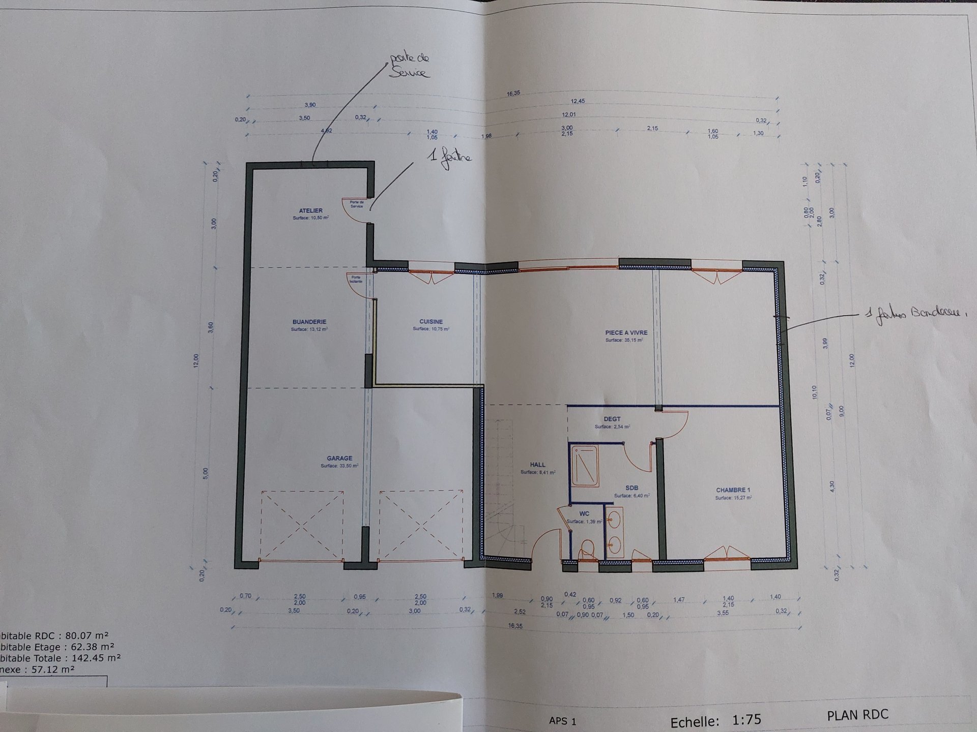

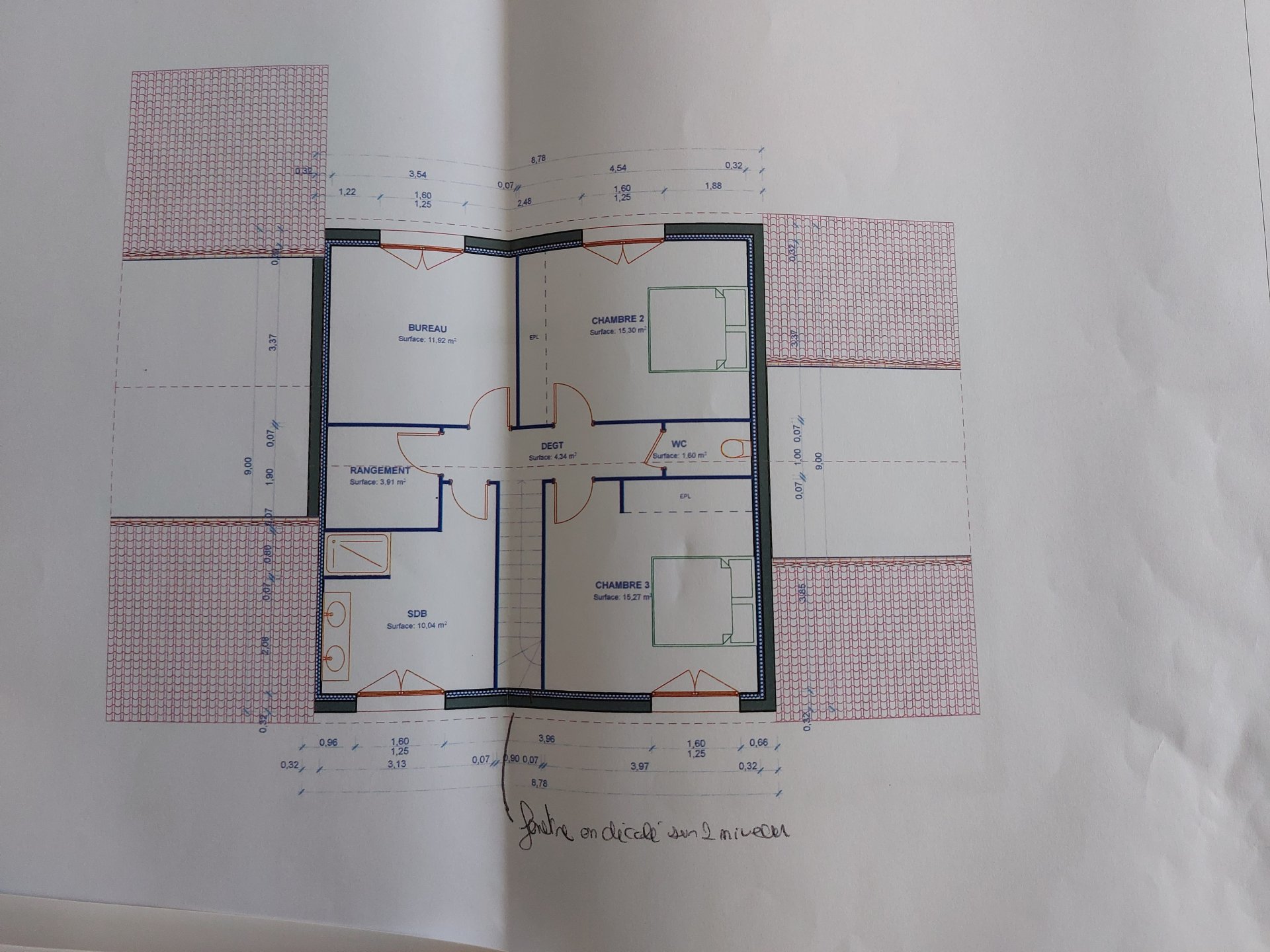

    so, ich habe mal erste Pläne, die wir zum "Drüber Nachdenken" mitbekommen haben.
    Was mir schon mal auffällt:
    Unten
    - Toilette zu klein, Dusche zu gross, brauch auch keine zwei Waschbecken.
    - Platzierung der Tür zur Speisekammer/Garage ungünstig. Unter das Fenster dort kann ich keine Schränke stellen.
    -Der ganze Lebensbereich ist hinten zum Osten hin. Um einen Blick auf die Strasse zu bekommen müssen wir ins Zimmer 1 oder an das Fenster im Treppenaufgang. Auf der anderen Seite gibt das auch wieder eine gewissen Intimität, weil einem keiner von der Strasse aus reinschaut wenn er den Dackel spazieren führt :)
    Wenn wir Sofa/Fernseher oben rechts hinstellen, wirkt der Essensbereich hinter dem grossen Schiebefenster nicht zu gross? Oder ist es ok, weil ja auch Verkehrsfläche`?
    Allgemein scheinen auch heute Leute keine Möbel mehr zu haben ;-) Meine Frau fängt schon an welche Teller und töpfe weg müssten, weil Stellplatz fehlt :)
    Oben
    Bad fast zu gross (?).
    Aufgang ein wenig eng? Auf die Frage ob das nicht ein bisschen dunkel wird im Aufgang und Flur oben schlug man ein hohen schmales Fenster vor im Treppenhaus und/oder einen Lichtschacht von Dach in den Flur. Ansonsten hat es in den Zimmern die Fläche, die wir wollten und auch einen Abstellraum für Staubsauger und Co.
    Wir fragen uns ob wir nicht einen Vorschlag machen sollen, dass man den Lebensbreich Ost nach West macht. Oder reicht das Licht von den Ostfenstern ? (Nachträglich wurde noch ein langes Fenster auf der Südseite des Wohnzimmers vorgeschlagen.
    Irgendwie hätte ich mir mehr Peps erwartet.
    Was meint Ihr?
    Schönes Restwochenende,

    Mmh, naja meins wär's jetzt auch gar nicht. Wenn ich das recht sehe, hat der Entwerfer komplett die Südsonne aus dem Haus ausgeschlossen. Ist der kirre? Es lohnt gar nicht, die ganzen anderen Mankos aufzuzählen wie den finsteren Flur oben oder die vergleichsweise winzige Küche. Ich würde das Ding einfach zerknüllen und in die Tonne befördern. Allerdings kennen wir Deine Anforderungen nicht. Für eine Grundrissdiskussion gibt es ein extra Unterforum mit einem angepinnten Fragebogen, welchen Du dann ausfüllen solltest. Es wäre vielleicht besser, dafür einen neuen Thread zu eröffnen, damit der Fragebogen am Anfang ist und die Skizzen auch.
    11ant gefällt das.

    Hallo Katja,
    auf der Südseite wird auf der Grundstücksgrenze ein Haus gebaut. Also nur 3 Meter weg.
    Das einzige Fenster südseitlich ist da wo handschriftlich "Fenetre bandeau" vermerkt wurde, da es nicht die Fassade des Nachbars zeigt sondern ein bisschen Aussicht auf dessen Garten.Ist aber ein langes, schmales Fenster, fast an der Decke.
    Wegen dem Flur oben habe ich die gleichen Bedenken. Eng und duster. Er will keine Wohnfläche für Wege verschwenden. Und wegen Licht einen Solarschacht einbauen, der die Sonne vom Dach über Spiegel in den Gang reflektiert.
    OK, ich schau nach dem Fragebogen und geh danach ins andere Forum.
