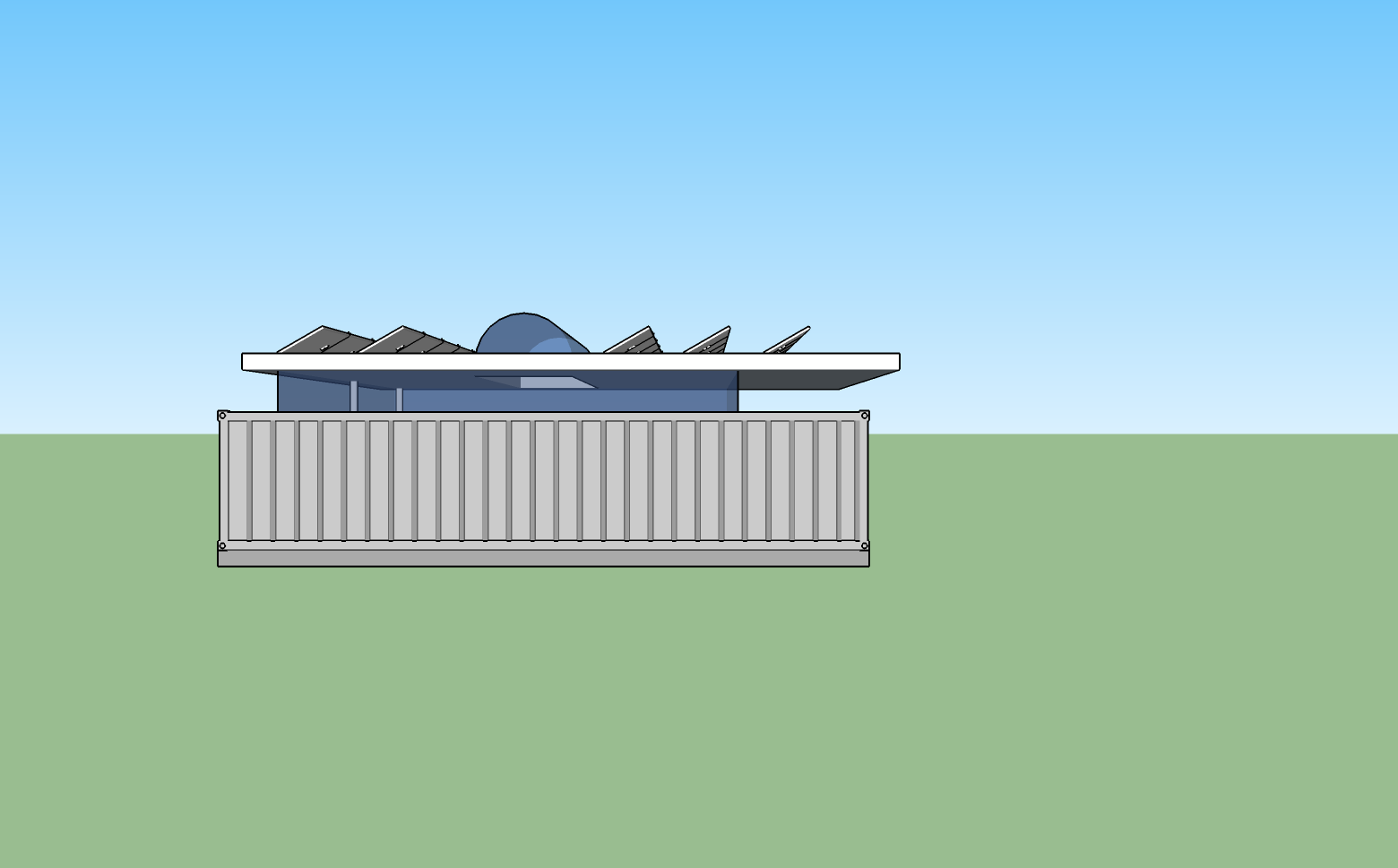

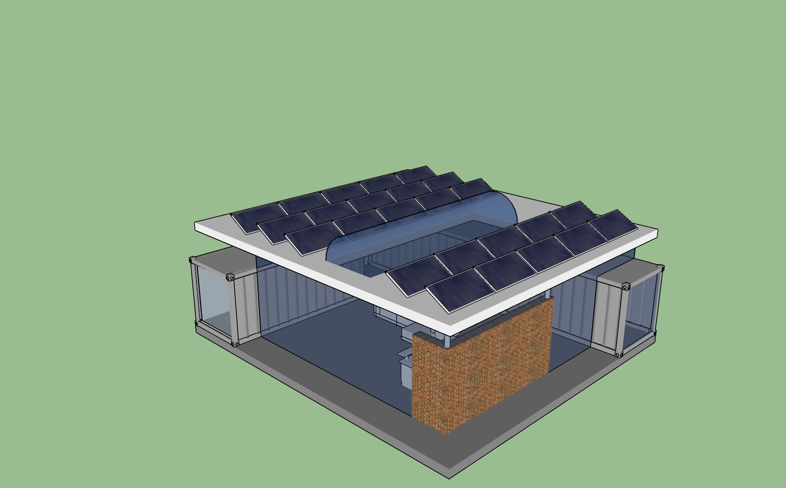

    Wir spielen aktuell mit dem Gedanken ein 120qm großes Flachdach mit Quadratischer Fläche wovon tatsächlich nur 100 qm relevant sind (die anderen 20qm sind ungedämmter Dachüberstand von 2m an einer Seite) vollständig auf eine Pfosten Riegel Fassade aufzubauen, so dass das Dach quasi schwebend wirkt.
    Das gesamte Gebäude besteht aus zwei teilweise unter dem Dach integrierten Seecontainern und nur einer gemauerten Gebäudeecke, welche jedoch nicht bis zum Dach reicht. Also sehr viel Glas.
    Wäre das abseits aller anderer in diesem Punkt zu beachtender Dinge statisch realisierbar, wenn man die Fassade in Holz Aluminium der bekannten Hersteller ausführt mit Glas als aussteifendes Medium?
    Der Gedanke beim Dach wäre hier durchaus ultra leicht zu bauen, auch mit bisher noch nicht eingesetzten Mitteln oder ein Holzbaukastensystem ( I Träger und Holzfaserdämmung)
    Was denkt ihr? Machbar oder nicht? Befreundeter Architekt mit dem ich darüber geschnackt habe war begeistert.

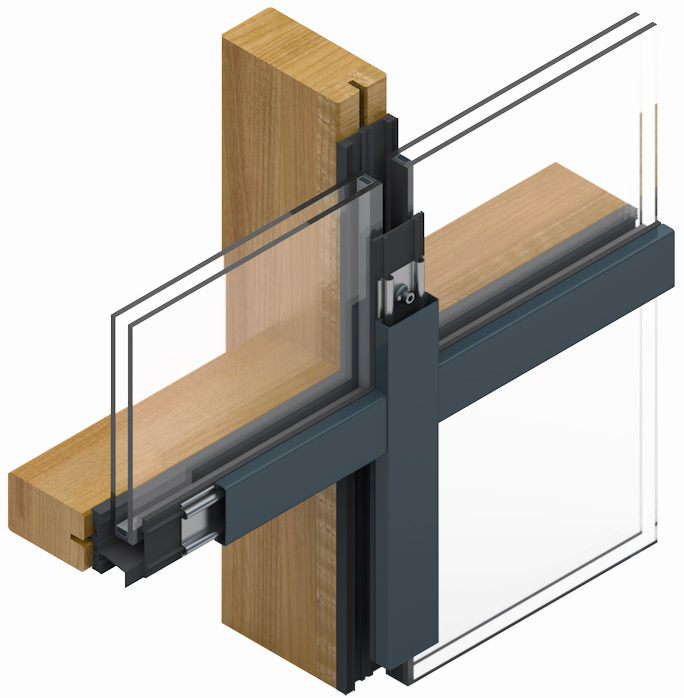

    Ich bin mir nicht sicher, als was wollen Sie das Glas konzepieren als 'aussteifende' Scheibe :confused:

    Eine PR Konstruktion von dem bekannten Hersteller wird das nicht können.

    Aluminum ist nicht so tragfähig, oft wird dort mit Stahlkern gearbeitet ( Rechteck oder Quadrat je nach Abmessung ) bzw ist dieser sogar vorgeschrieben stimmts @1958kos

    Stimmt auch. Und weil die Pfosten immer in vertikaler Richtung sich bewegen können müssen.

    Fangen wir mal so an es gibt durchaus Gläser bzw Verglasungen die als tragend oder lastableitend zugelassen sind zum Beispiel Umwehrungen, 'Überkopfverglasung', begehbare Gläser Treppen zum Beispiel von Glas Trösch, diese arbeiten aber in Kombination mit Punktabhängung oder einer UK, gehen Sie in Richtung Swiss Wall diese führen auch Tragsysteme komplett in Glas aus, aber das sind jeweils einzeln angefertigte und geprüfte, incl Sonderstatik und Labor bevor diese umsetzbar werden, das Grundproblem ist einfach, das (ausser den o. g.) es bis dato kein Regelwerk gibt was letztendlich in sich auch in der Problematik des 'Versagenszustand' dann widerspiegelt, also mit hohen Kosten ist so eine Konstruktion machbar und wenn Sie einen Statiker finden der sich darauf einlässt.

    Sorry, aber eine Decke auf Glaskanten abzufangen wird nie zugelassen werden. Ein Schlag mit einen kräftigen Vorschlaghammer gegen die Scheibe, und dann?
    Nächstes Problem. Verbindung zwischen den Baukörpern oben und unten. Aber diese Frage stellt sich ja schon nicht mehr.

  10. #10 Baggerbedrieb, 24.07.2018
    Baggerbedrieb
    Baggerbedrieb
    13.09.2012
    1.680
    660
    Zimmermann auf Abwegen
    Augsburg
    Pfosten Riegel ! Keine Wand ausschließlich aus Glas ... und die Scheibe soll lediglich die Pfosten Riegel Kostruktion als Wandscheibe aussteifen, aber lassen wir die mal außen vor.
    Wandhöhe wäre zwischen 350cm OK Fertigfußboden bis UK Dach "Gipskarton" und 75cm zwischen OK Eckmauer und UK Dach "Gipskarton"
    Das ist eine Pfosten Riegel Fassade ... Wenn ich den Abstand der Pfosten in einem noch erträglichen engen Abstand stelle (irgend was um nen Meter rum) und mit 120x40 oder 160x40 Pfosten (oder welches Maß auch immer solange es keine 300x40 sind) arbeite, dann sollte das doch machbar sein ...
    Anmerkung: Nein, die Pfosten Riegel Konstruktion ist auf den Skizzen tatsächlich nicht zu sehen ... aber Glas = eben diese ...

  12. #12 Gast82596, 25.07.2018
    Gast82596
    Gast82596 Gast
    Ich bekomme es auch hin eine Hütte ohne Dach zu malen in die es nicht rein regnet. Ob’s in Wirklichkeit funktioniert???
