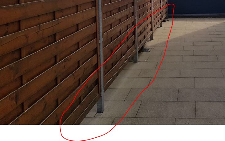

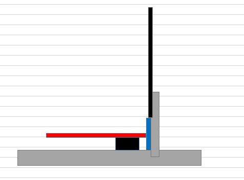

    wir werden auf unserer Terrasse Stelzlager verlegen. Ich stehe nun vor dem Problem wie man die Abgrenzung zu den Panelen / Nachbarn gestaltet, da ich an der Rückseite ebenso einen Abschluss für die Nachbarn schaffen muss (sonst sehen sie die offenen Stelzlager).
    Stelzlager sind 40-60mm + 2cm Platten. Terasse wird also ca. 7-8cm höher gelegt. Die Terassengrenze befindet sich genau mittig innerhalb der Panele. Abstand zwischen Panel und Terassenboden alt sind 15cm.
    Ich glaube ich komme nicht drum herum einen Anschlag (In der Skizze Blau) zu schaffen der an die Befestigungsstangen aus Metall angesetzt wird. Der Dient dann einmal als Sichtschutz für die Nachbarn und zum anderen als Anschlag für meine Terassenplatten Innen.
    Wie würdet ihr sowas lösen? Gibt ja verschiedene Möglichkeiten:
    1. Einfache Randsteine aus dem Baumarkt
    2. Winkelbleche
    3. etc.

    Ich finde Winkelblech nicht schlecht (technisch).
    zweite Wahl wäre wie du schon schriebst Randsteine falls optisch passend zum sonstigen Belag erhältlich
    eine weitere Holzlatte unten am bestehenden sichtschutz würde vielleicht auch gehen, aber es kann sein dass die recht schnell verrottet wegen Feuchtigkeit
    allerdings würde sich bei mir die gesamte Situation nicht stellen :) wir beide (Nachbarn) fänden so eine chinesische Mauer furchtbar und auch über am Sockel sichtbare Stelzenlager oder käsefüsse würden wir kein Wort verlieren :)

    Reden wir hier von einer großen Dachterrasse?
    Du willst auf den bestehenden Werksteinbelag zusätzlich einen weiteren Plattenbelag oben drauf stümpern?
    Vielleicht erklärst du uns erstmal was da als bisheriger Aufbau vorhanden ist und warum du den vorher nicht runter nimmst?!

    Genau, die bestehenden Platten bleiben liegen wie Sie sind.
    Oben drauf kommen Stelzlager mit ca. 130 Platten Feinsteinzeug 2cm 60x60 auf der gesamten Terasse

    Durch die Anhebung des Belages reduziert sich die Brüstungshöhe. Entspricht der verbleibende Rest noch der LBO?
    Wie wird die Belagskonstruktion im Anschluss zu den Terrassentüren geregelt?
    Wie wird die Revisionierbarkeit der Rinnen vor den bodentiefen Fenstertüren im Altbelag erhalten?
    Wie wird die Belagskonstruktion im Anschluss zu den vorhandenen Dachterrassenabläufen konstruiert? Die müssen doch revisionierbar sein?!

    Ist ein EFH, keine MFH.
    Nur die Terrasse teilt sich eben, aber es gibt keine Teilungserklärung, etc.
    Vor den Terassentüren sollen Entwässerungsrinnen eingebaut werden. Aktuell sind keine Rinnen vor den Türen eingebaut. Mittig in der Terrasse ist aktuell ein Ablauf, Belag ist mit Gefälle gelegt. Wenn ich jetzt die neuen Platten auf Stelzlager lege, dann fließt das Wasser doch einfach durch die Fugen und läuft dann den ursprünglichen Weg wie jetzt auch.
    Brüstungshöhe passt.
